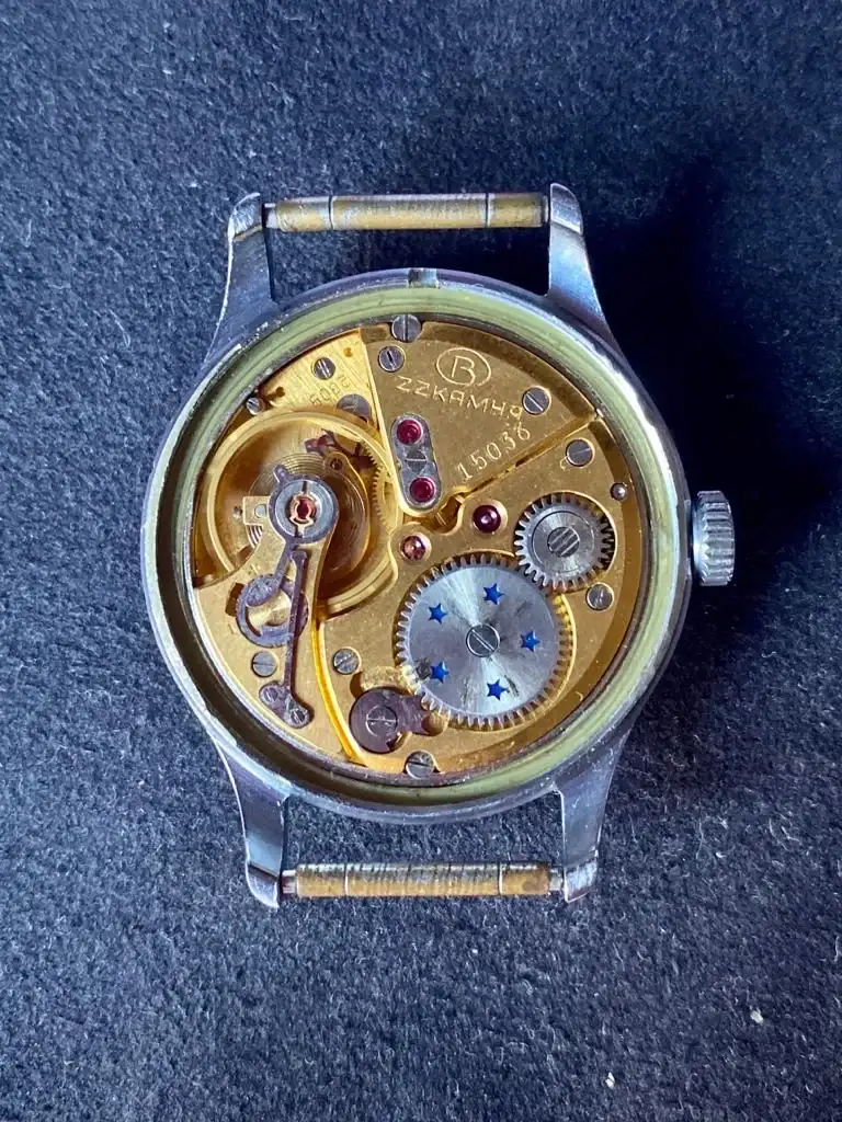

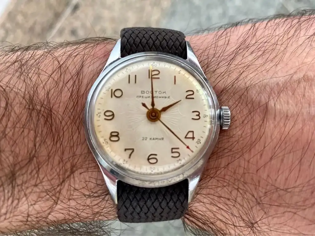

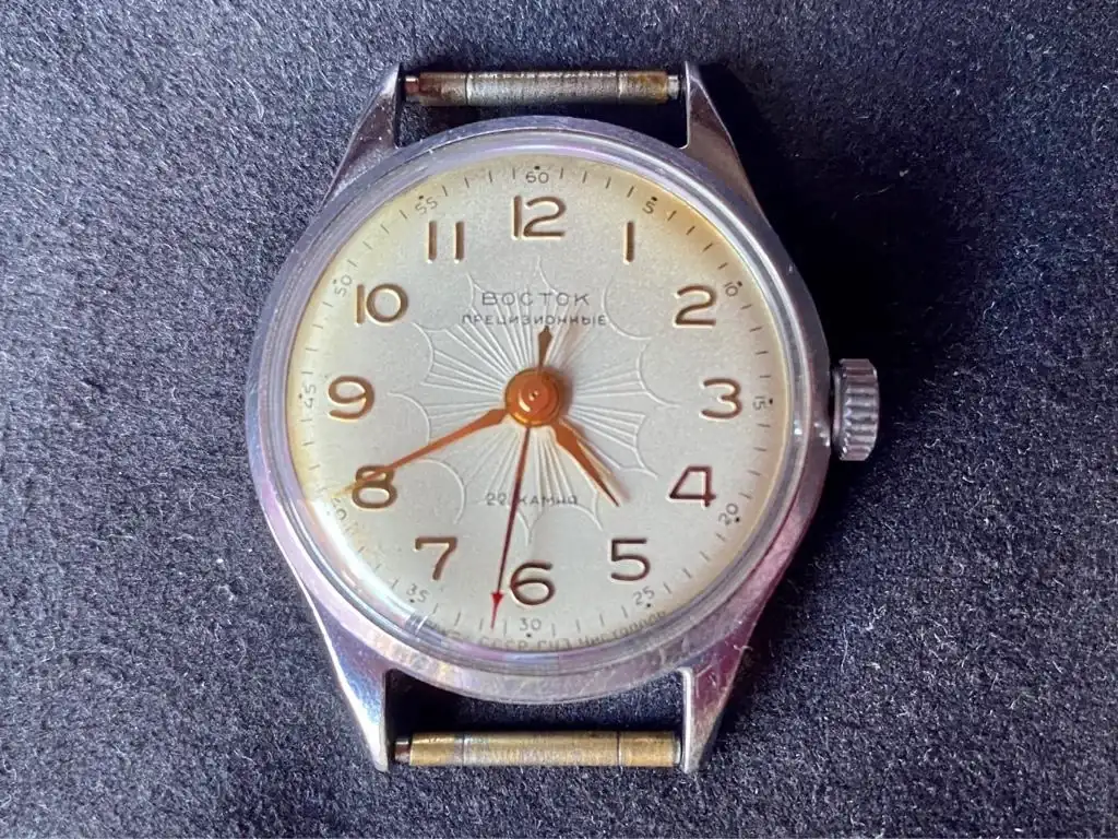

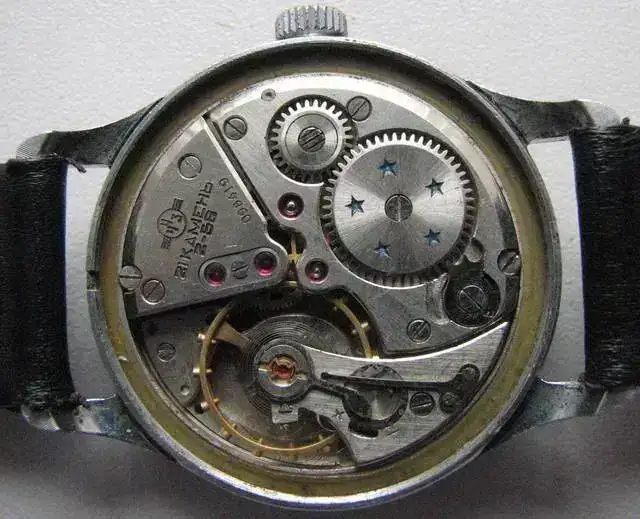

Buenas a tod@s, después de más 2 meses de espera aderezados con la falta de información por parte de Russian Post, el compañero Flaco73 y yo nos hemos puesto de acuerdo para la presentación conjunta de estos dos rusos, procedentes del mismo vendedor y que nos ha tenido en vilo a ambos.
Vamos con el mío (Flaco lo hará después):
Vostok precisión 2809, basado en el mítico calibre Zenith 135 pero con el segundero central, de 3ª generación (el más fácil de identificar), creo que todo original, siempre desde la prudencia necesaria sobre la autenticidad absoluta de estos relojes.
Los indicadores que me sugieren que es todo original son los siguientes:
- 2809 grabado en el movimiento
- Color del movimiento (dorado en los de 3ª generación)
- Palabra "precisión" impresa en el dial, en esta caso en ruso (puede aparecer también en inglés)
- 2809 grabado en la tapa trasera
- También el precioso color azul de las estrellas en el movimiento.
No soy un experto en relojes rusos, con lo cual si hay algún error o si es necesaria alguna aclaración, agradecería a los duchos en el tema que aporten su sapiencia al hilo. Espero que os guste y os dejo con el magnífico Volna de Flaco. Un saludo
Precioso, compañero. Espero ansioso la presentación de Flaco. Enhorabuena!

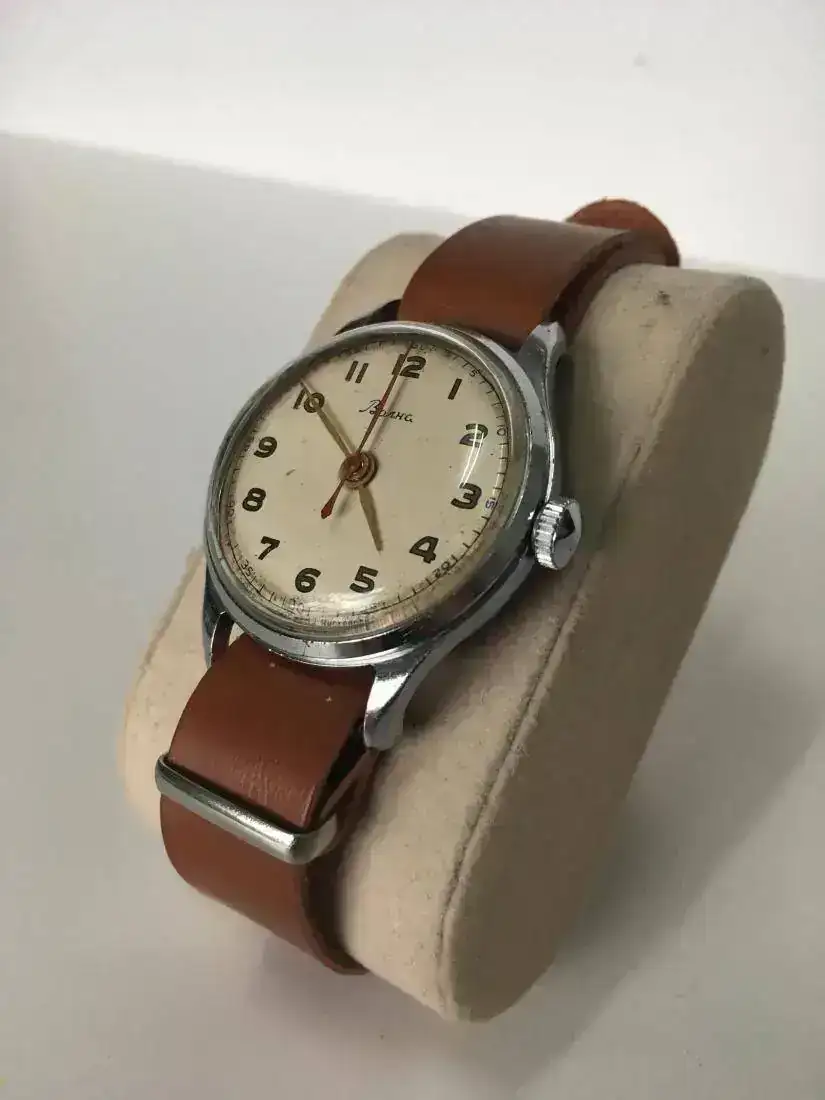

Dejando a un lado estas consideraciones, este Volna (en ruso Волна, que significa “ola”) es uno de los diseños del modelo 5-1ЧН, y está marcado con el sello de Chistopol y la fecha 4-59, es decir, fabricado el último trimestre de 1959.
La esfera presenta un diseño sencillo, con un anillo de segundero numerado en tinta azul propio de su condición de “chronometre grade” o casi y unos índices numerales en tinta dorada con borde azul. Esto provoca un atractivo juego de colores, según la incidencia de la luz, con la aguja del segundero roja. Todo ello en una bonita caja de acero de 34 mm de diámetro sin corona y 42,4 mm entre patas, con la tapa trasera roscada y que proporciona algo más de protección contra polvo y humedad que las cajas utilizadas hasta entonces en la mayoría de relojes soviéticos.

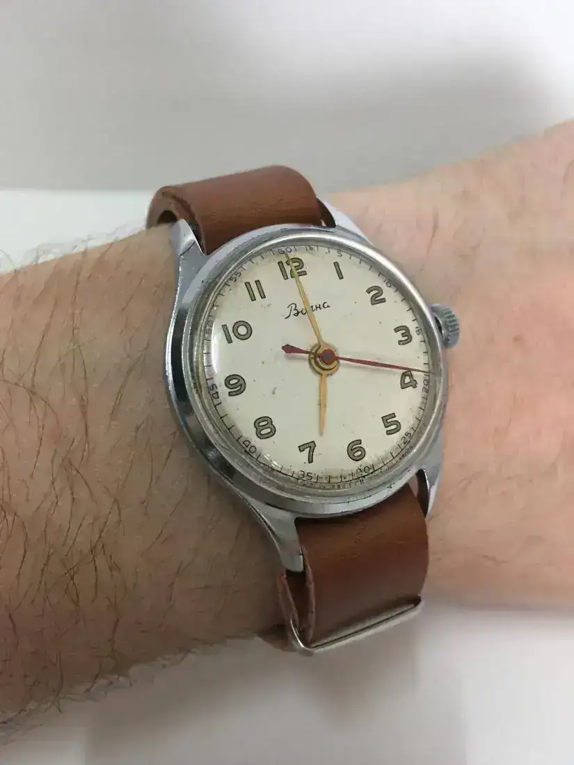

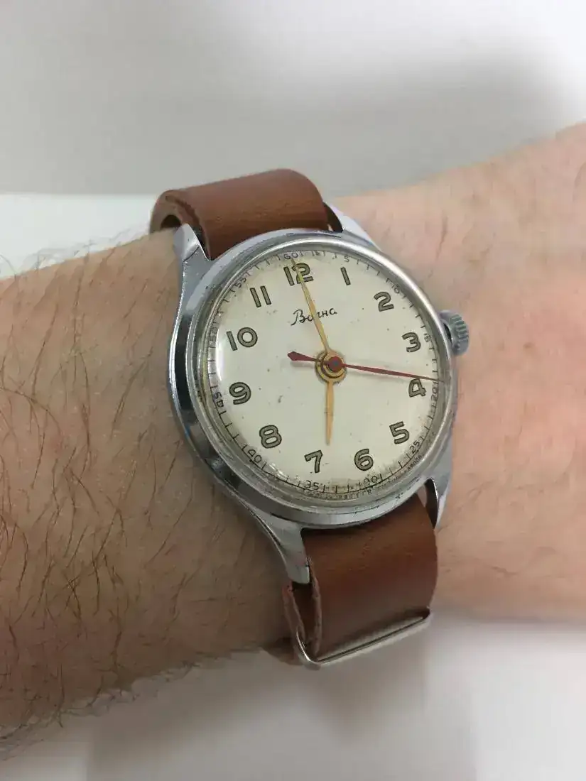

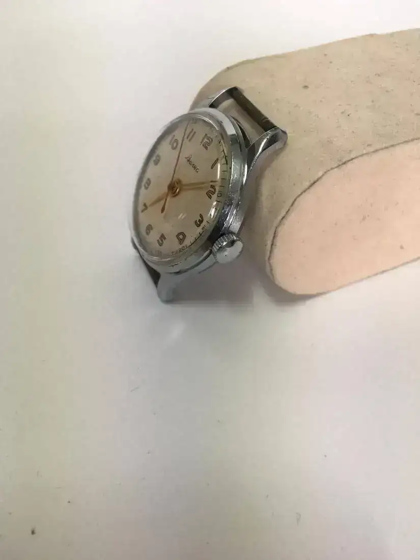

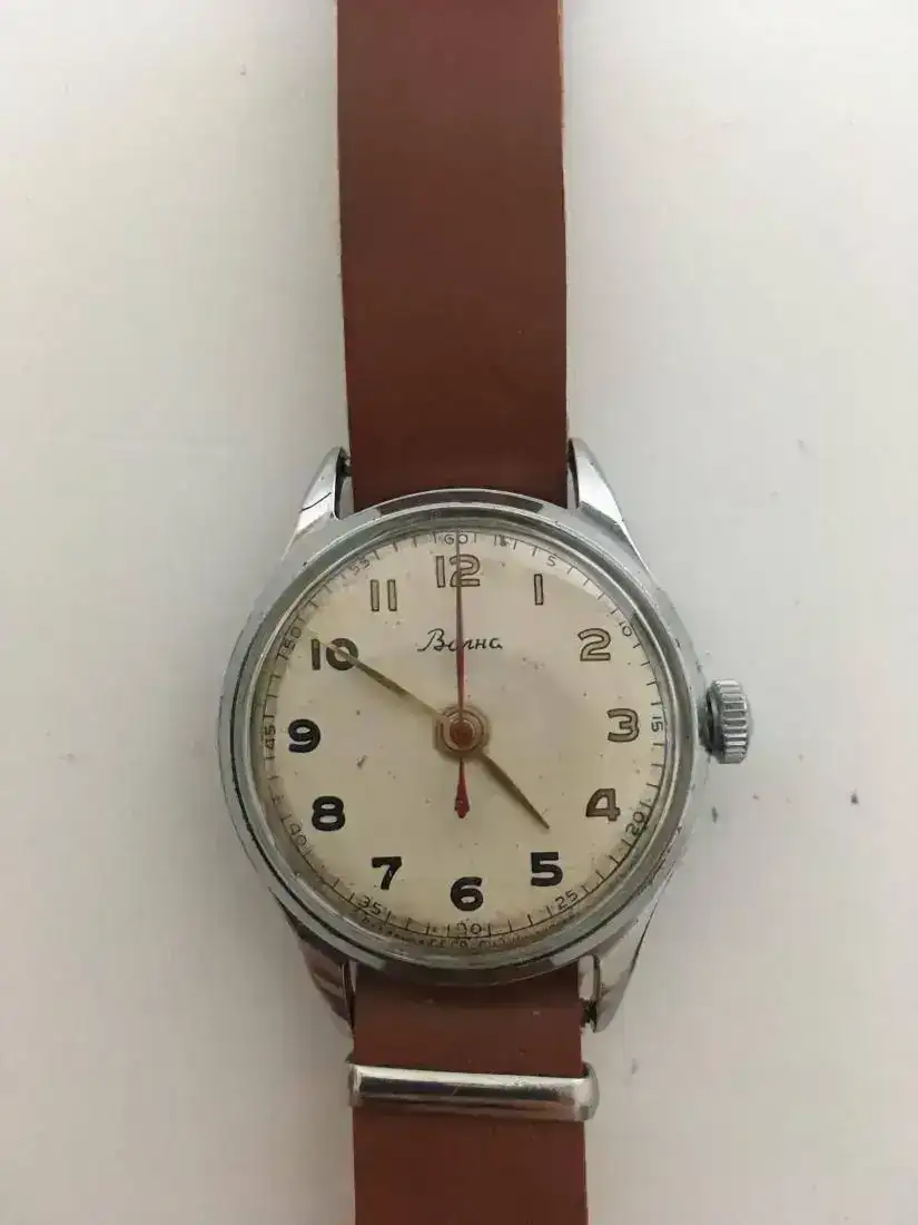

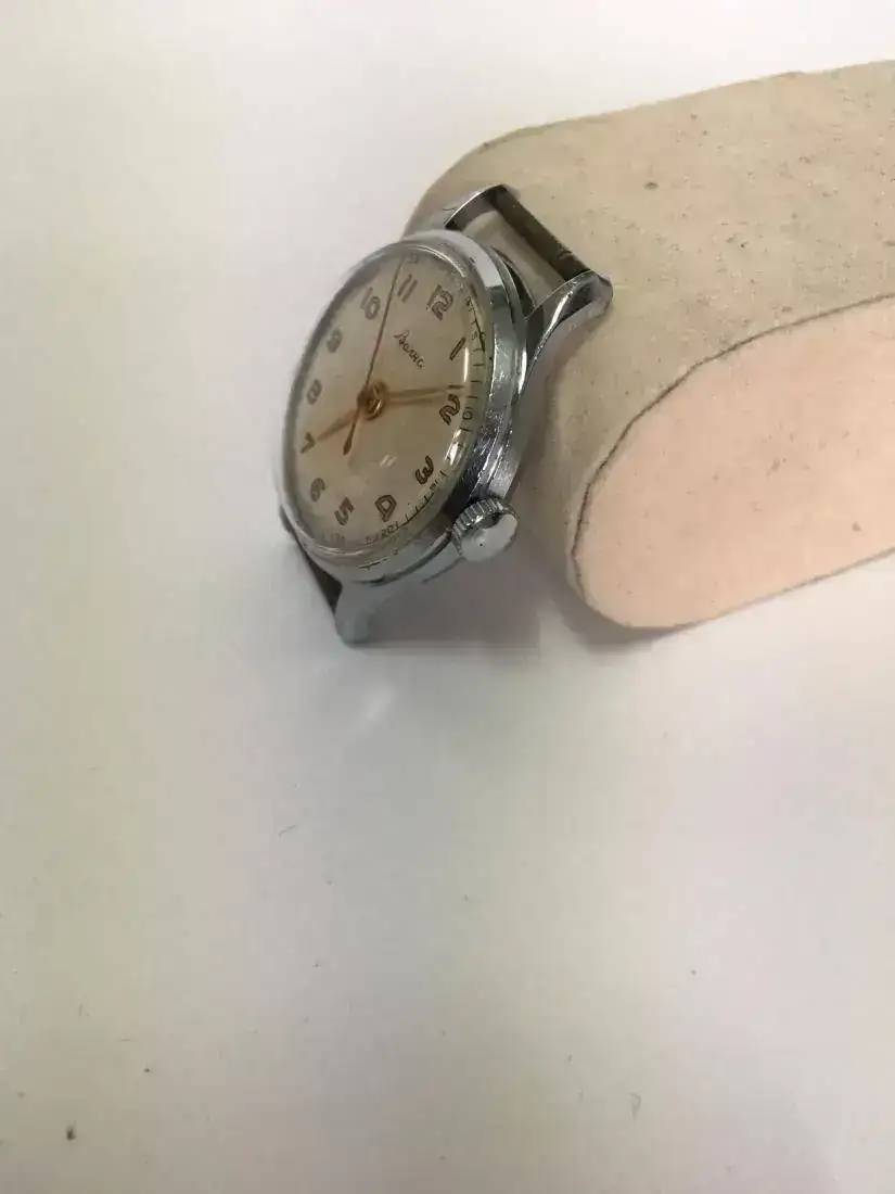

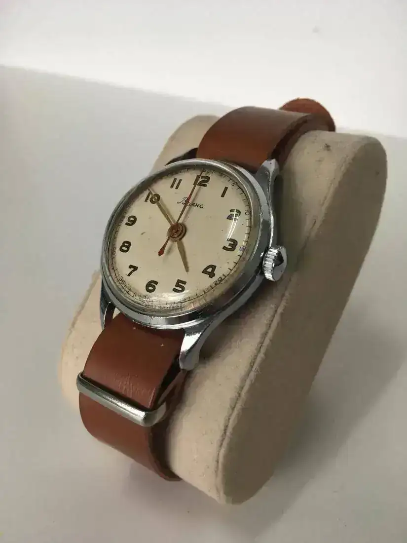

Buenas a tod@s
Unas semanas atrás vi en un hilo una fotografía de un estupendo Vostok Precision Class que reconocí en seguida, porque había estado en mi lista de seguimiento. Resultó que, prácticamente al mismo tiempo, Julius y yo compramos al mismo vendedor dos relojes impulsados por el mismo movimiento. Bueno, no exáctamente el mismo, el suyo 2809 Precision y el mío la versión 2809A, pero prácticamente iguales.
Contactamos por el tema del larguísimo tiempo de transporte y quedamos que cuando llegaran haríamos esta presentación conjunta.

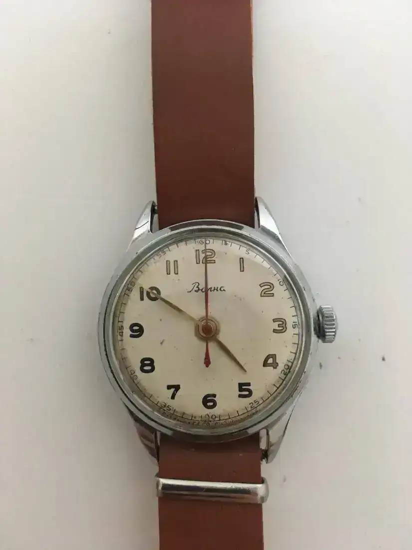

Ya habéis visto el precioso Vostok de Julius. Es bastante complicado encontrar ejemplares de la serie Precision con todo original en ese estado. Yo me decidí por el Volna que aquí os muestro enamorado de su esfera, su estado de conservación y también por algunos comentarios leídos en el foro de watch.ru en el que señalaban la calidad de los calibres plateados fabricados en los 50. Al parecer durante el periodo de fabricación del 2809 que se extiende desde mediados de los 50 hasta principios de los 70 las fábricas relojeras de la Unión Soviética sufrieron una reorganización a consecuencia de la crisis económica que la URSS padeció en los 60. Es en ese contexto que a mitad de década las “marcas” fabricadas en cada factoría se fusionan en una sola. Así los modelos fabricados en la 1a Fábrica de Moscú serían Poljot, Chistopol pasaría a ser Vostok, la 2a Fábrica Estatal se convertiría en Slava y los modelos de Petrovdorets se fabricarían con el nombre Raketa. Esta reorganización buscaba reducir costes y es dentro de ese programa de reducción de costes que los calibres pierden buena parte de las marcas que los decoraban en la década anterior. Teóricamente esto no debía afectar a la calidad de fabricación de las piezas, pero parece que la comparación al detalle de los calibres de los 50 con los fabricados a finales de los 60 señala que aquellos estaban mejor acabados, con una mecanización más cuidadosa e incluso piedras de mayor tamaño.
Ver el archivos adjunto 845032
Ver el archivos adjunto 845033

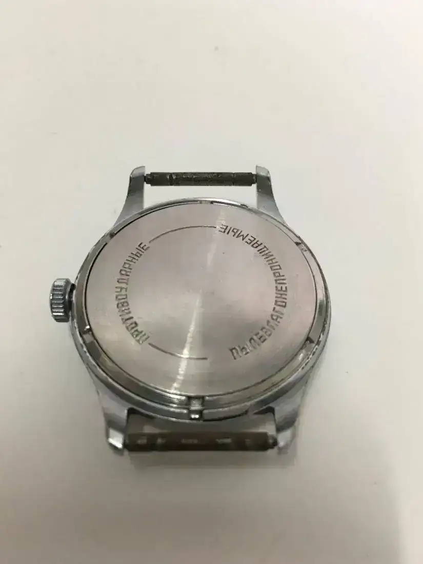

Ver el archivos adjunto 845037
Ver el archivos adjunto 845034
Ver el archivos adjunto 845035

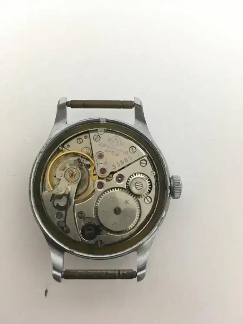

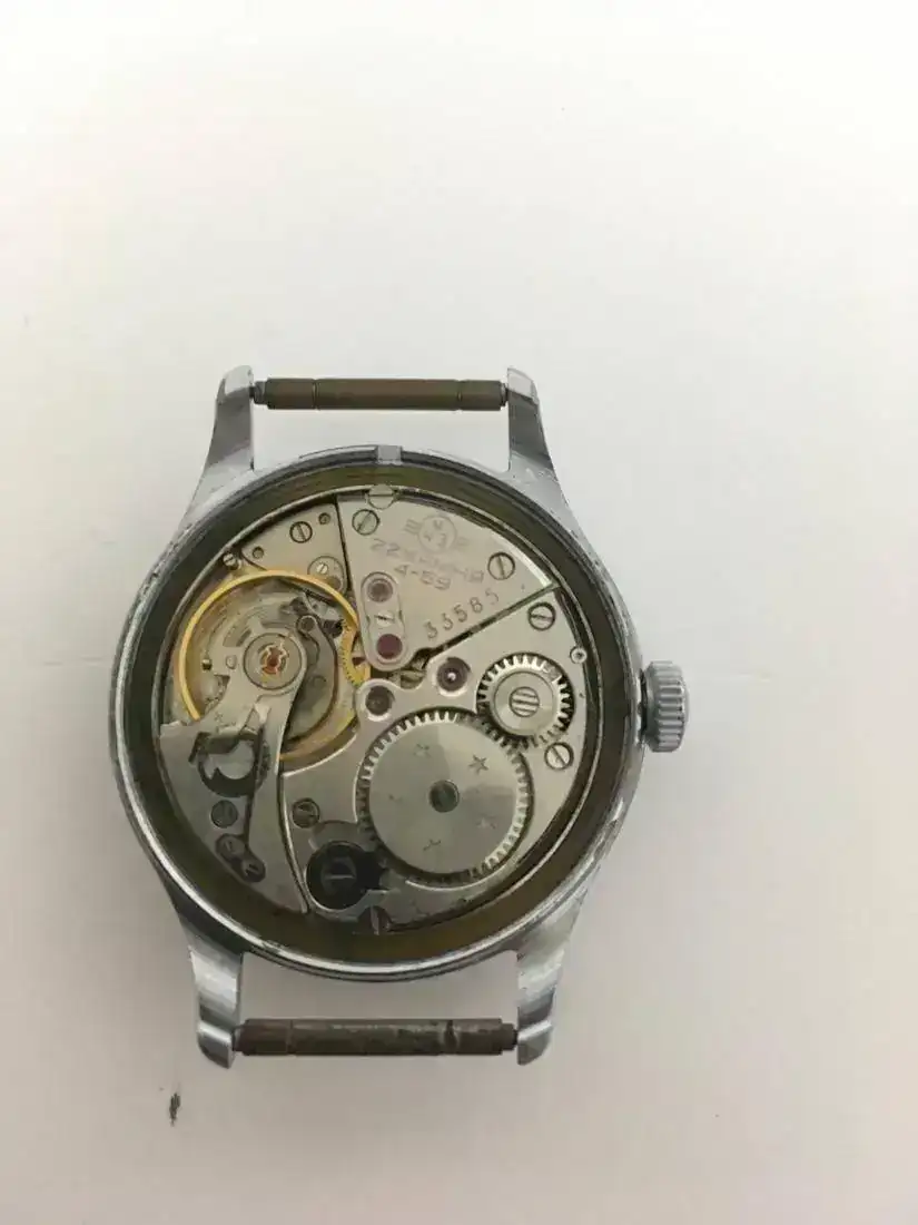

Del movimiento 2809A y su parentesco con el Zenith 135 ya se ha hablado con anterioridad en este foro. Únicamente destacaré el gran tamaño del volante y el regulador de precisión, herencia de su ancestro suizo.
Ver el archivos adjunto 845036
En definitiva, aunque la espera ha sido angustiosa por momentos, es fantástico poder disfrutar de este bello, preciso y deseado ruso y de esta presentación junto a su primo Vostok de Julius. Espero que os haya gustado.

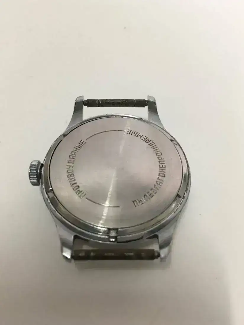

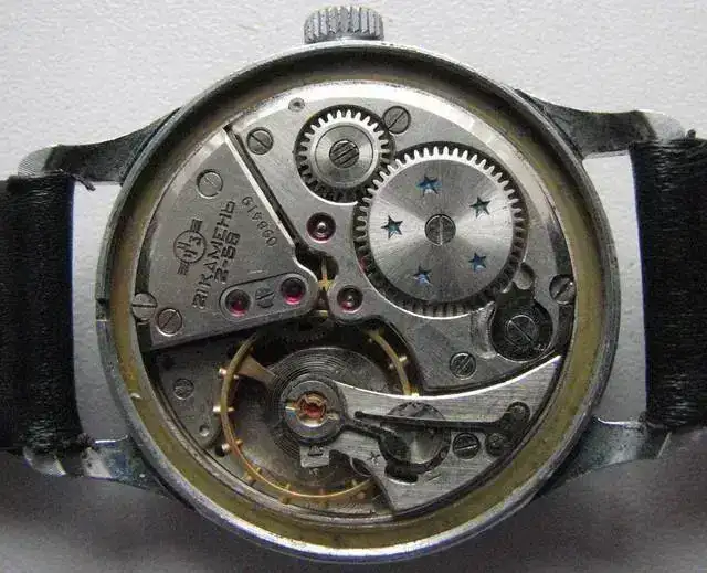

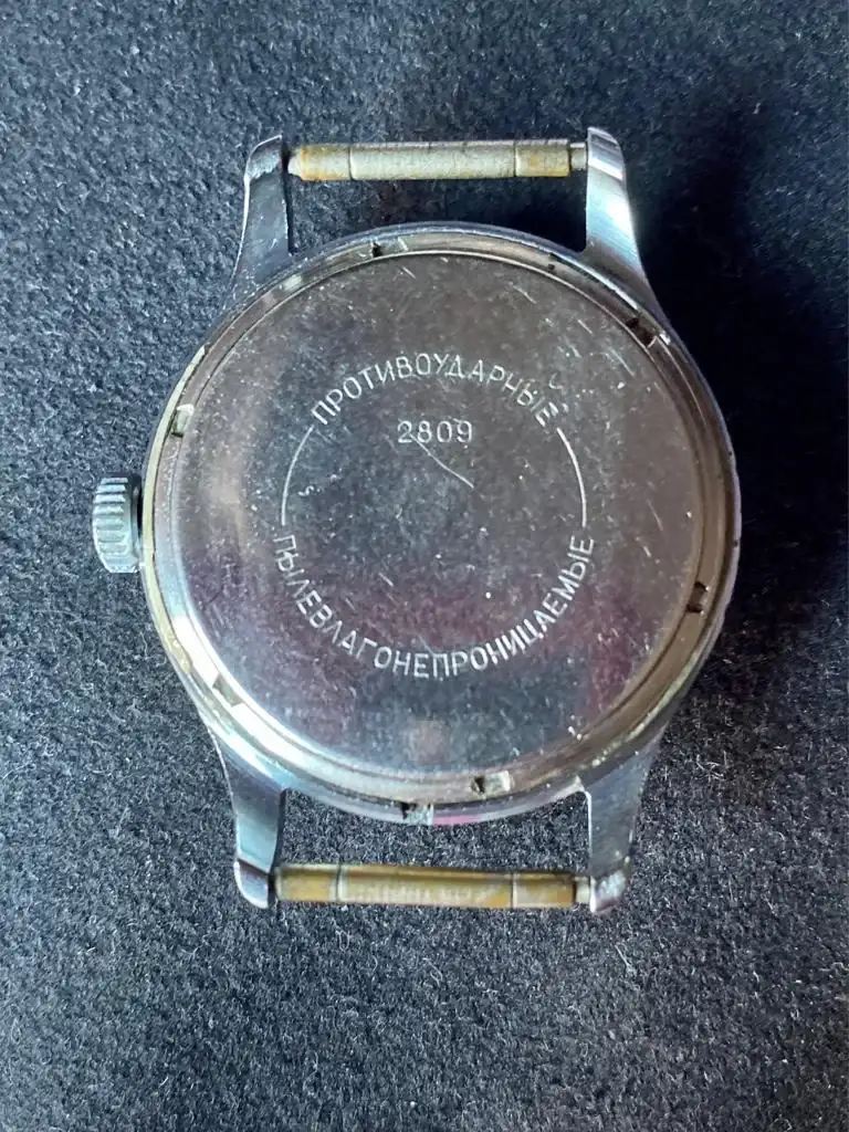

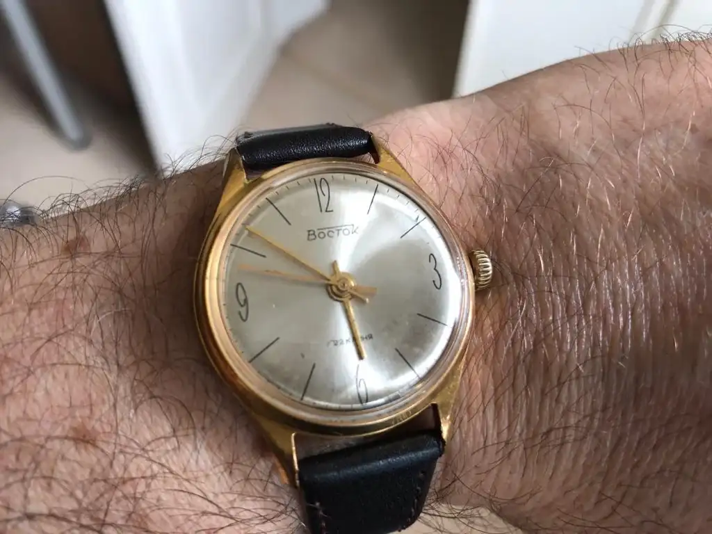

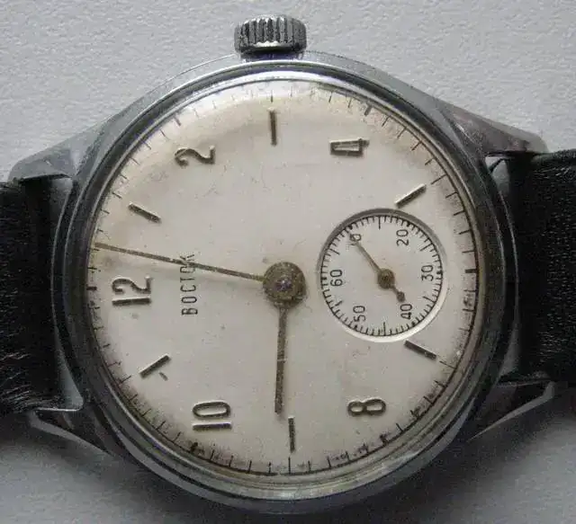

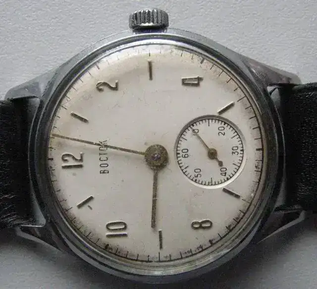

Aquí está el mío, más moderno que lis vuestros y solo 2809A , pero a mi me encanta.
Precioso. En cualquiera de sus dos versiones, el movimiento 2809 era un calibre excelente.

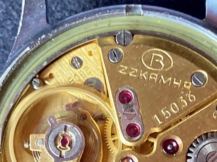

Como curiosidad, ayer hablaba con otro compañero de estos relojes de precisión, me comentó que él había visto alguna unidad con el segundero inferior, me mostró estas fotografías, si alguien los pilla se llevará un unicornio a casa con 21 rubis.
Ver el archivos adjunto 845146Ver el archivos adjunto 845147
Hola Sebastián, me alegro de que te gusten estos dos rusos que nos hemos traído Julius y yo para que duerman calentitos.:D
Conocía esa versión de 21 piedras con segundero a las 6 por las extensas discusiones que sobre estos relojes se llevaron a cabo en el foro de watch.ru, de hecho el calibre parece ser que tuvo código interno 2802 o 2803 (no está demasiado claro). Hasta cierto punto, parece ser que se fabricaron algunas unidades simultáneamente con la versión de 22 piedras de segundero central aunque no es posible determinar cuántas. En resumen, a este movimiento se le conocen estas configuraciones:
