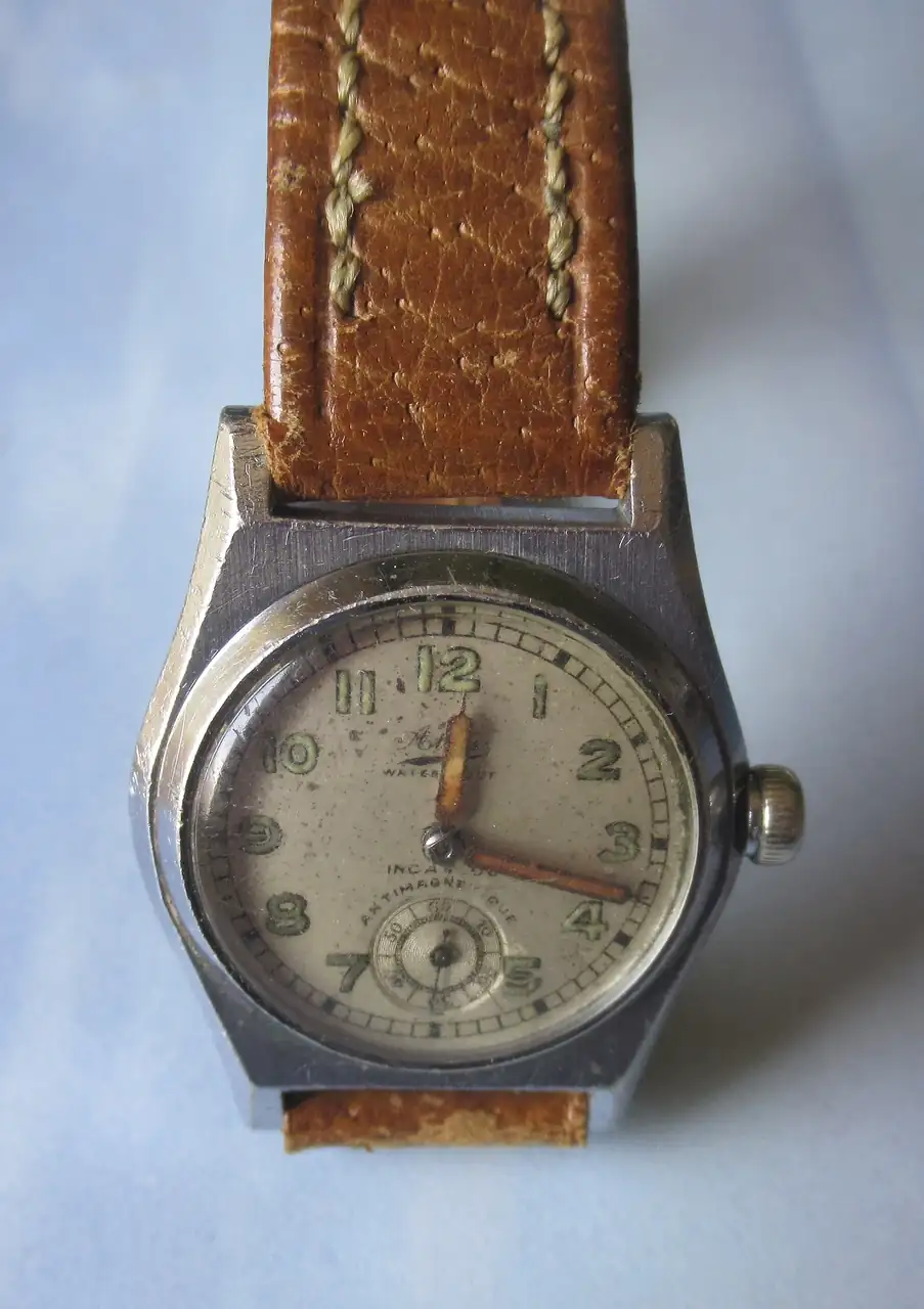

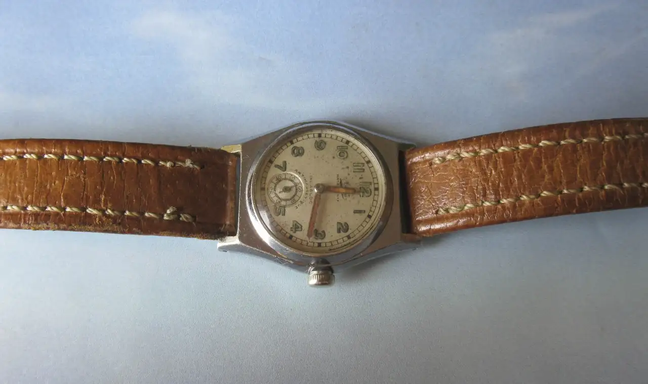

Hace ya años, como más de diez, y cuando aún me daban más miedo "los pequeñitos" de lo que me dan ahora, compré en algún mercadillo de los que entonces había en mi querida ciudad este reloj de tamaño algo menos que cadete. Su nombre, que no me dice nada, es Athos y hace unos días me lo encontré por esas cajas rebuscando alguna otra cosa y me dije "ya va siendo hora de revivir este ancianito con esa bella cara". Y anteayer (antier, como dicen en mi pueblo) lo metí en la bañera.

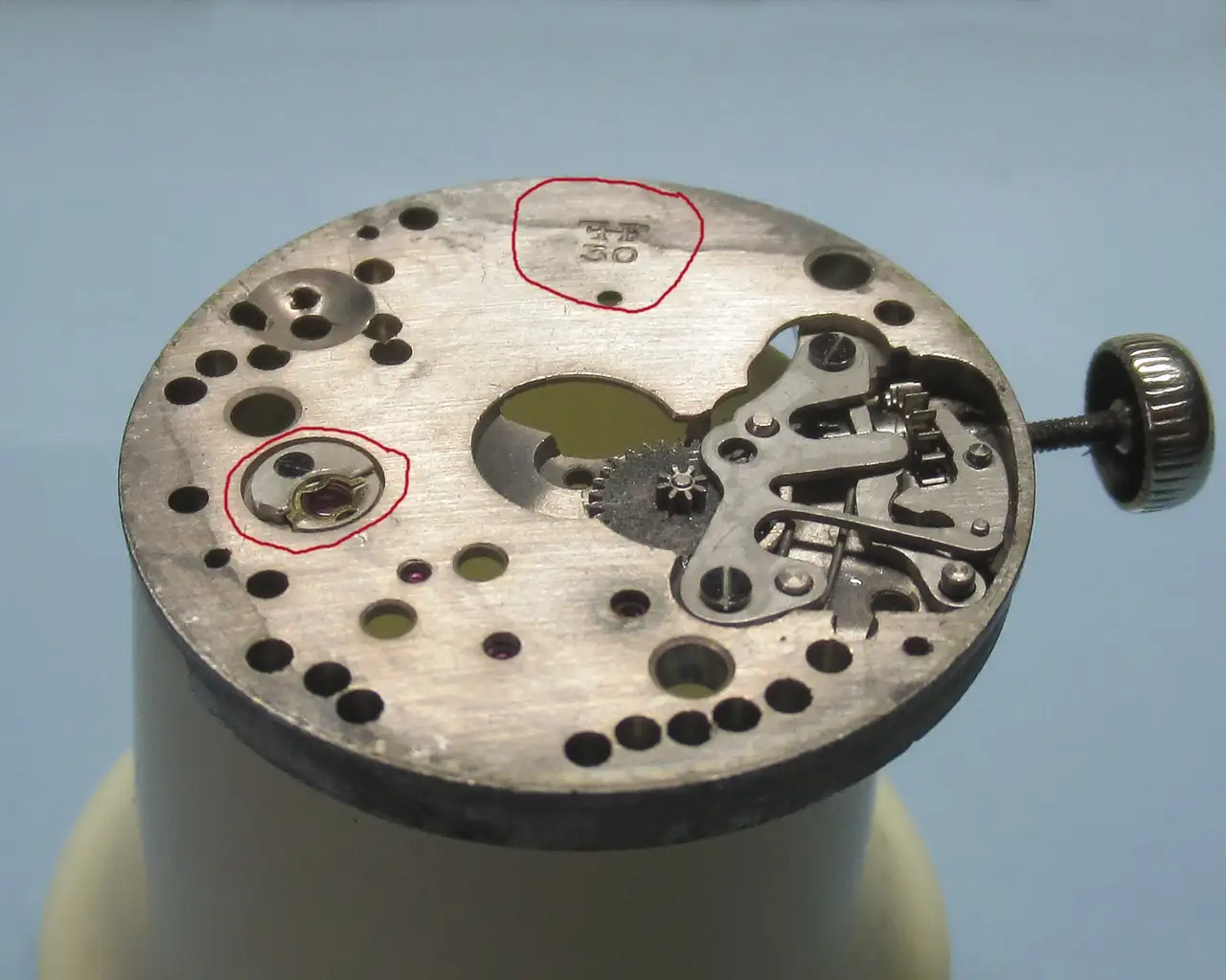

Monta una FHF 30 a la que le supongo una cierta antigüedad ya que tiene las viejas cogidas de esfera, radio en las agujas, al que se le ve la típica degradación, y no sé si también en los número por su distinto color. De ahí viene mi petición de información sobre este movimiento. Como al menos los antiguos del foro saben, yo dedico mi tiempo y mis esfuerzos "al taller"; el camino de la búsqueda de información no es que lo haya perdido, es que ni siquiera he iniciado su andadura. Por tanto no sé en que años se inició su fabricación ni si duró mucho tiempo "en catálogo" de tal manera que les diera tiempo a añadir los elementos de antichoque que no me cuadran con lo demás.

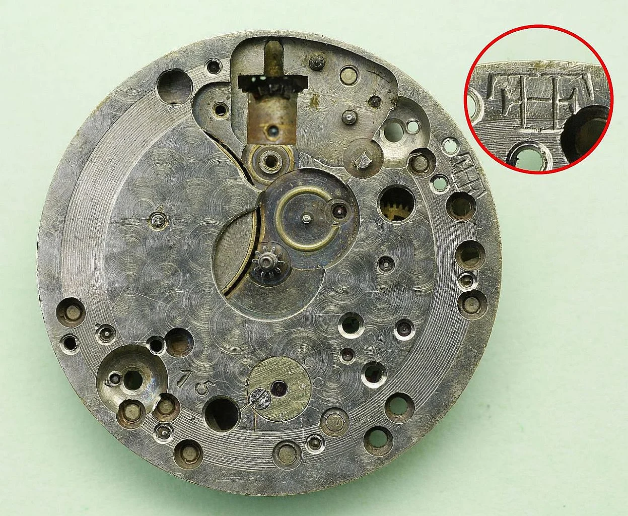

Una vista de su alma

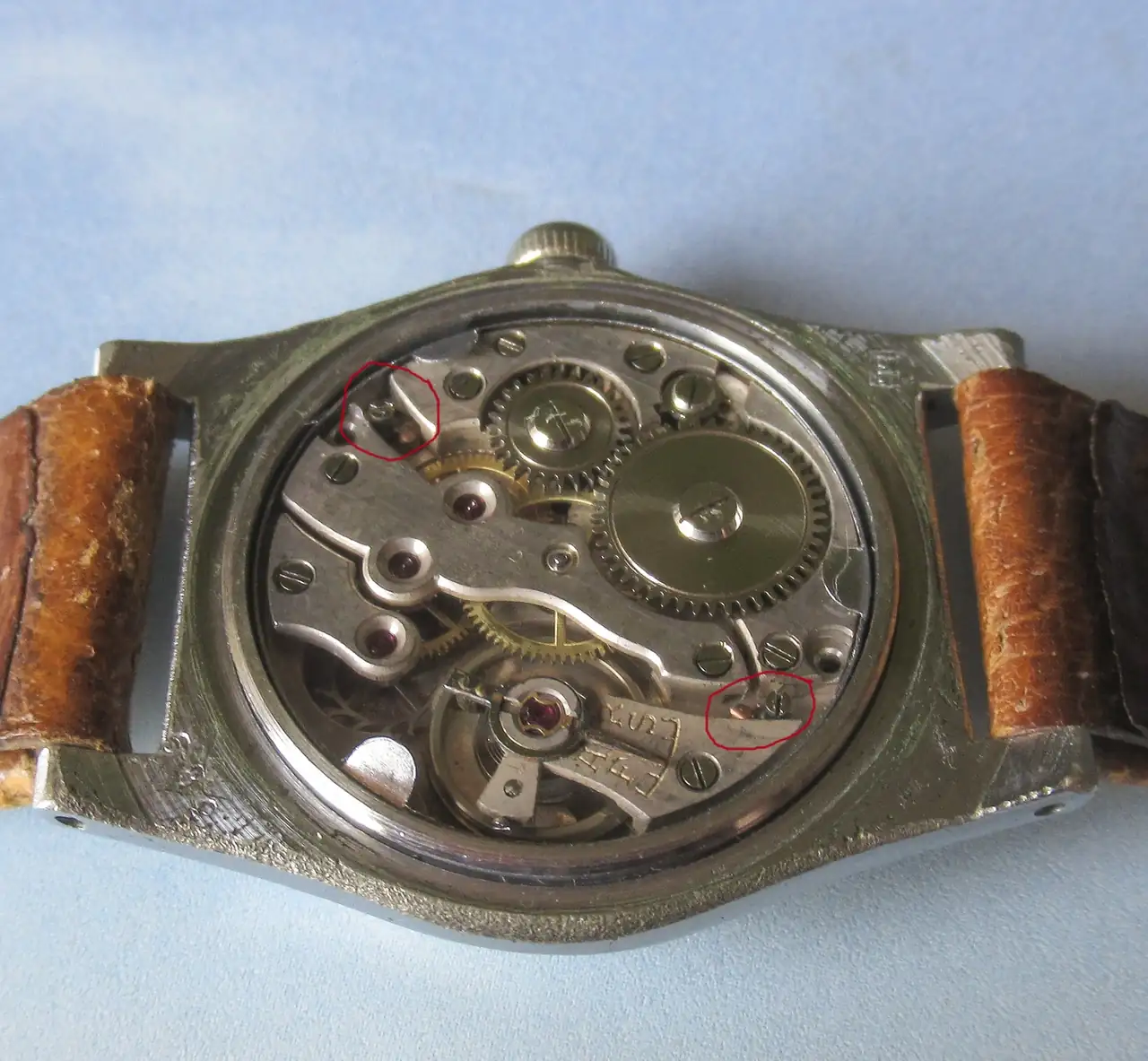

El resto de su esqueleto tiene la compostura típica de hace años, que me recuerda la época de transición (no sé si estaré equivocado o no) con dos puentes de rodaje y el estilo antiguo de la serigrafía del puente de volante

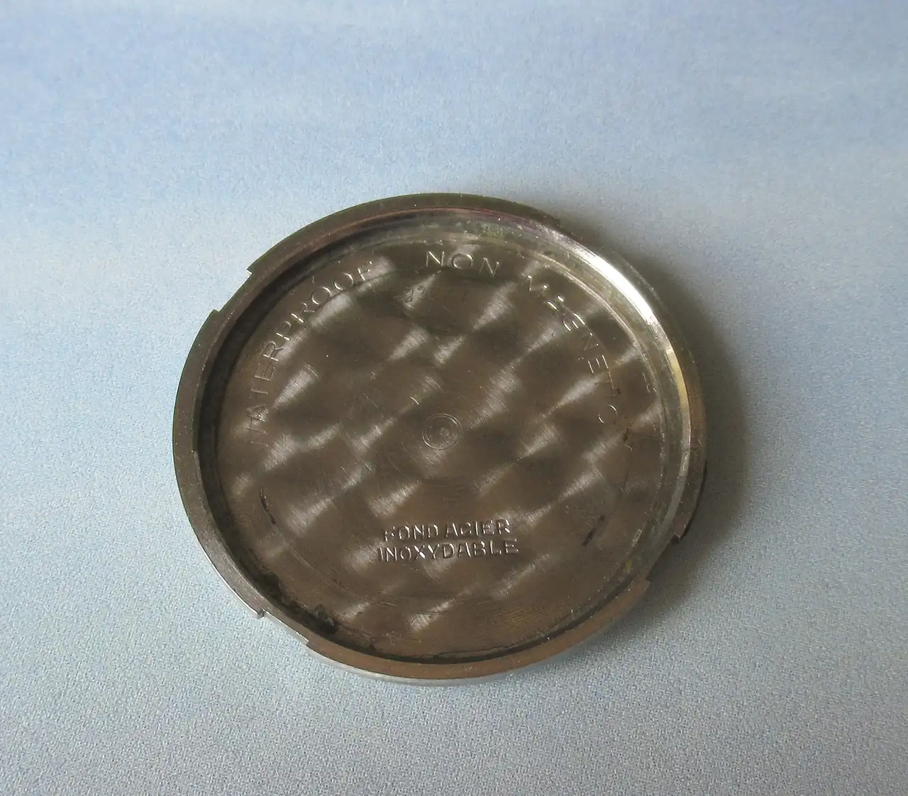

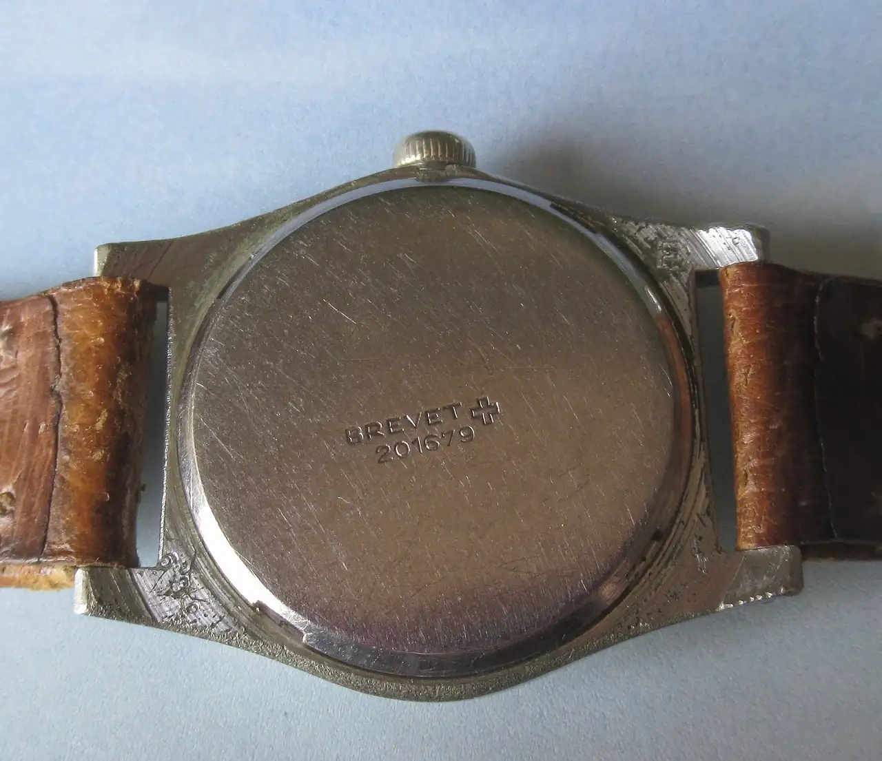

Por lo demás tiene tapa trasera en acero de no muy fácil encaje (me suele pasar que tardo menos en montar un reloj que en poner la tapa trasera, ¡cómo se me resisten!. Por dentro
Y por fuera
También hace años, tantos o más que el reloj, que compré en el mercadillo del Charco de la Pava, en su antigua localización (que lo recuerdo como si hubiera sido ayer) esta correa también vintage, con un color de piel y una curiosa trabilla en diagonal, que tiene ancho de 16 y, quizás por eso, no había usado nunca antes. Le ha sido adjudicada
Y, como habéis podido ver ya en el hilo diario, aquí está en su sitio natural
Como allí he dejado dicho, tengo que pegar el plexi que se mueve algo y darle un intenso pulido.

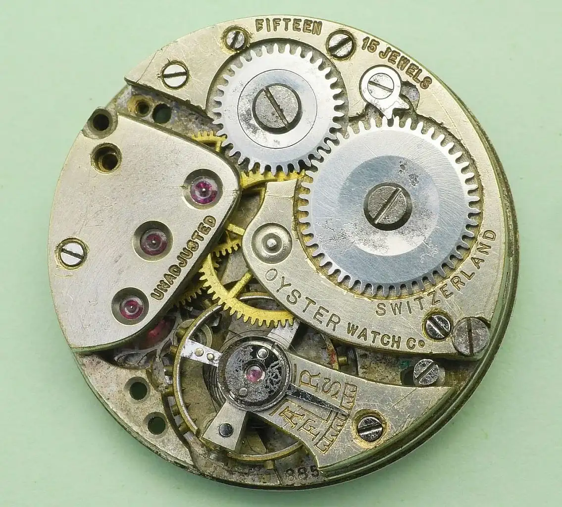

Rebuscando por la red he encontrado este artículo donde se ve el movimiento, aún sin "parachoques", y lo data Vicente (que jodío) entre 1930-40
¡¡Ah!! Y sirvió de base para un Rolex de 1935 .... cosas veredes Sancho ...
Reacciones: Usuario eliminado 105032, yakokornecki, Denbora y 4 más
¡Mira qué majo! Y la página de Vicente, qué gozada 😍
Reacciones: Usuario eliminado 105032, yakokornecki y VICENTE RAMIREZ
Alguna información más gentileza de Fran Cesccat:​
FHF 30​
FHF Cal. 30 Bottom Plate: Click to enlarge.
FHF Cal. 30 Top Plate: Click to enlarge.
The ébauche in the images here is a Fontainemelon calibre 30 or cal. FHF 30. This is the basic version which could have a small seconds display, the same calibre was also made in a sweep centre seconds version.
The FHF 30 is a 10½ ligne diameter (circa 23.7mm) round movement ticking at 18,000 vibrations per hour. It has a Swiss straight line lever escapement and fifteen jewels, so it is a good quality basic mass produced movement.
The FHF 30 was also made in a 17 jewel variant with end stones for the escape wheel bearings, and an indirect centre seconds version called the FHF 30-1.
This ébauche was widely used in many of Hans Wilsdorf's “other brand” watches such as Oyster Watch Co. and Tudor. In Tudor watches it was called the calibre 59 and the centre seconds version called the cal. 59(SC). Although the Tudor version is usually described as being “based on” the Fontainemelon movement, the only modification appears to be the engraving of the Tudor name on the bridge, which was done in the Fontainemelon factory.

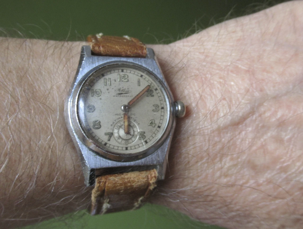

Pues yo no lo veo pequeño. La correa debe de ser de 16, no? Ese no es un reloj de señora ni de chaval (eso de cadete no creo ni que se dijera en la época referido a los relojes) y veo que te queda bastante bien.
Además y por pura estrategia, siempre será mejor un reloj de tamaño comedido que engrandezca al que lo lleva que no uno grandote que lo empequeñezca. Amos, digo yo.
Reacciones: iosef87, Casio70, VICENTE RAMIREZ y 1 persona más
.... hombre, visto así .... pero para trabajarlo "era" pequeño antes, ahora ya me parece más crecidito. Por eso le he metido mano en cuanto lo encontré, que estaba tela de olvidado.

Pues me parece muy chulo. Me encantan esas cajas que solían llevar los primeros relojes "deportivos" en los 30. En acero ya son la leche.
