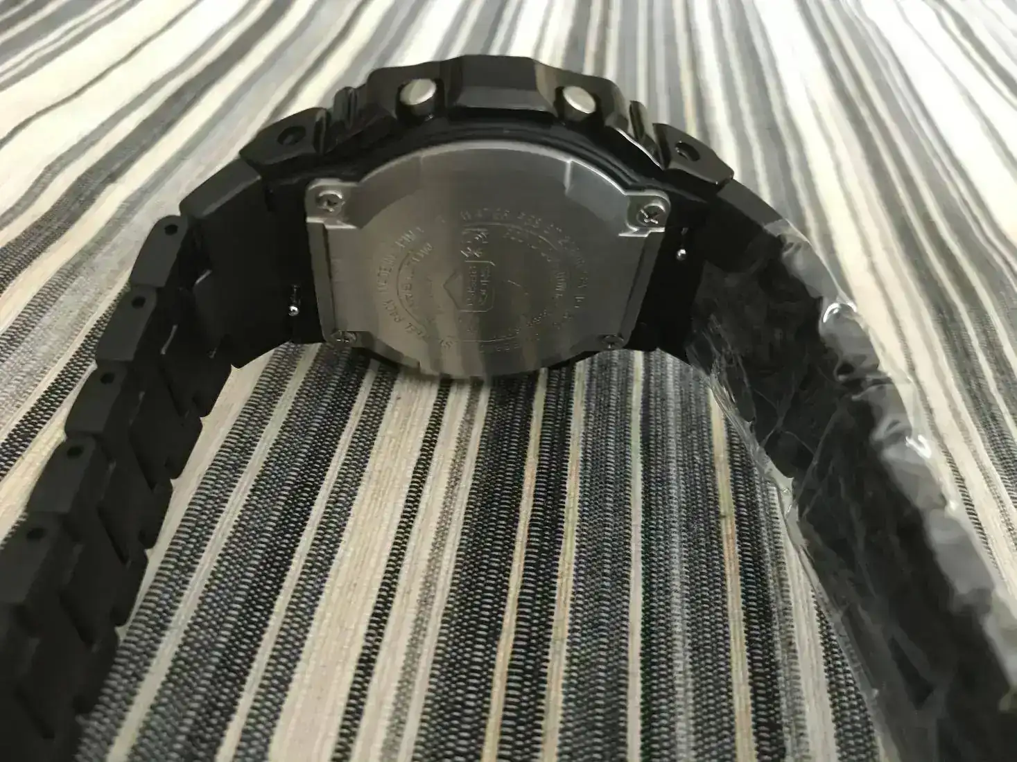

La verdad es que viene estupendamente presentado, si no fuera porque aduanas me lo ha tenido retenido casi un mes, y que correos parece que permitió que lo pisara un estampida de elefantes
Ahí está la prueba. Por suerte dentro estaba todo bien
El conjunto está bastante completo, trae incluso los destornilladores o los protectores.

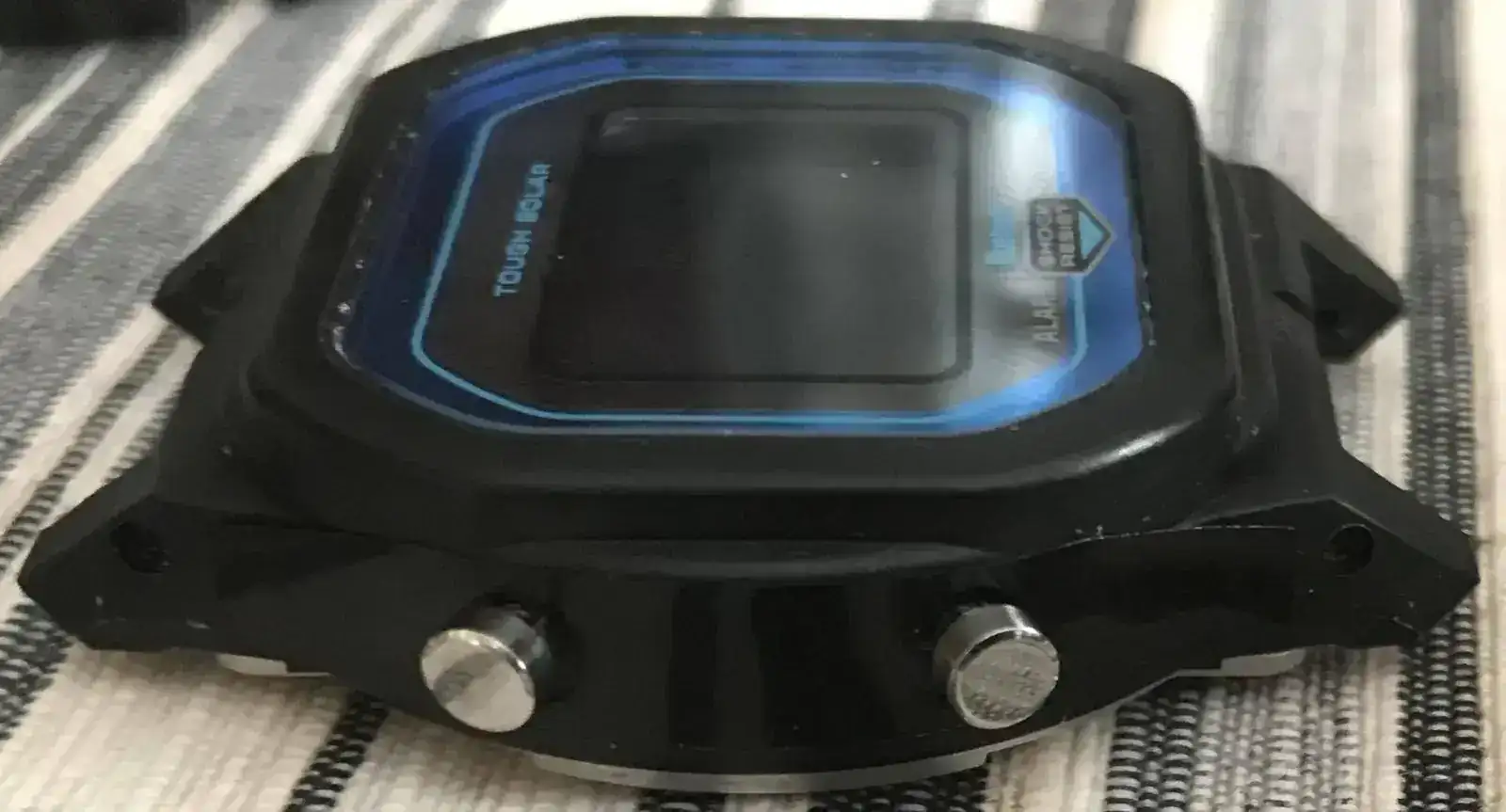

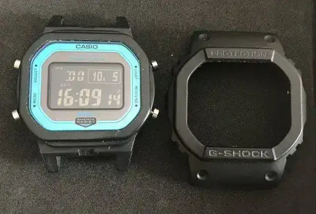

Puesto manos a la obra, es todo muy simple: desatornillas los 4 tornillos que cogen el bisel y ya está. Después quitas la correa original.

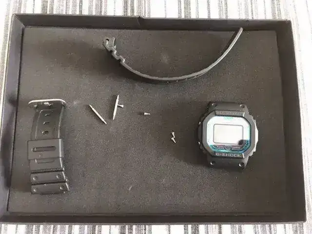

aquí con el bisel original sacado.

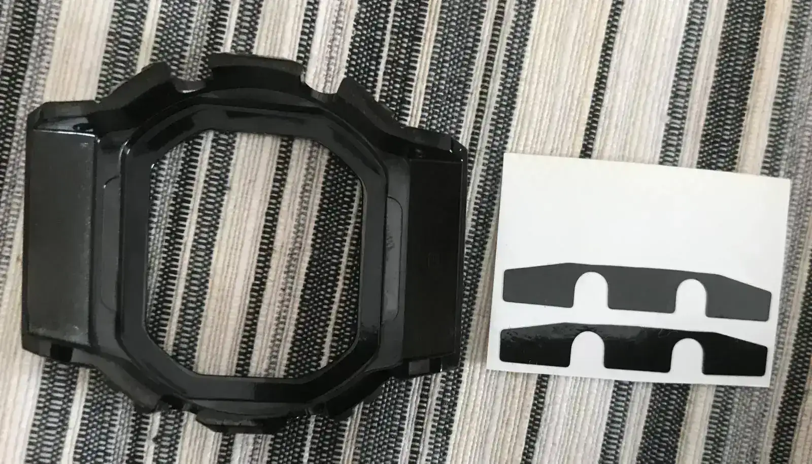

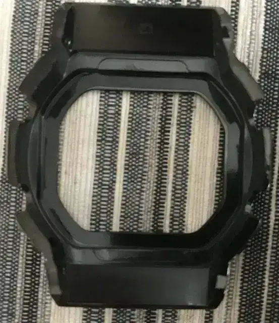

Y aquí el de acero ya con el protector adhesivo puesto. Ponerlo bien centrado ha sido cuestión de paciencia y pulso.
Después he puesto los protectores laterales
Estos me han resultado más difíciles que el octogonal del bisel. No conseguía centrarlos, pero al final los he derrotado. Creo que estos protectores deben ser para que el acero del bisel del nuevo kit no se coma la resina de la caja original.

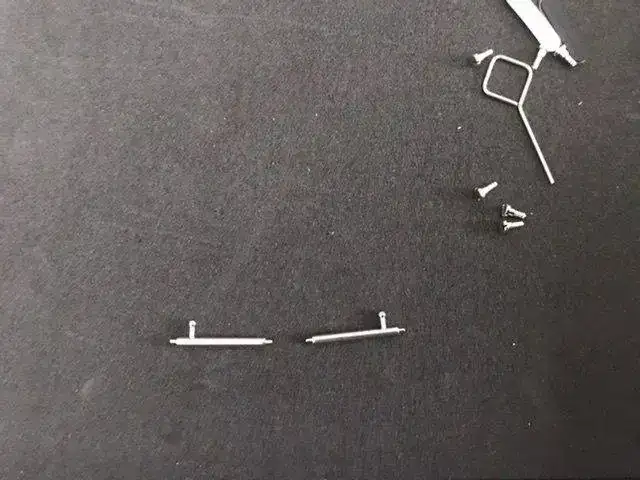

Los pasadores de la nueva correa son de los de cierre y apertura fácil. Muy cómodos.

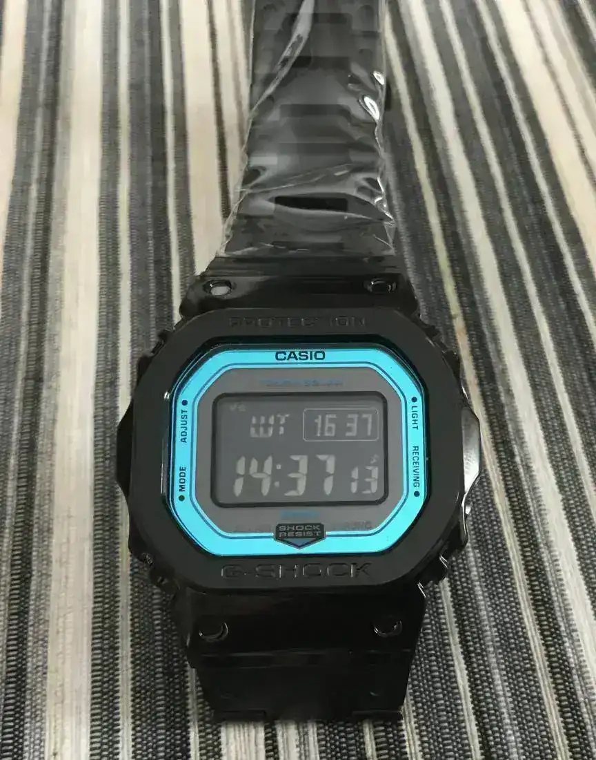

Aquí ya se ven colocados, y también el bisel, que solo falta atornillarlo.
Son cuatro tornillos que, a diferencia de los originales, no son de Estrella. Ignoro la causa de este cambio. En la foto anterior uno ya está apretado, y el otro aún no.

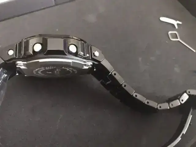

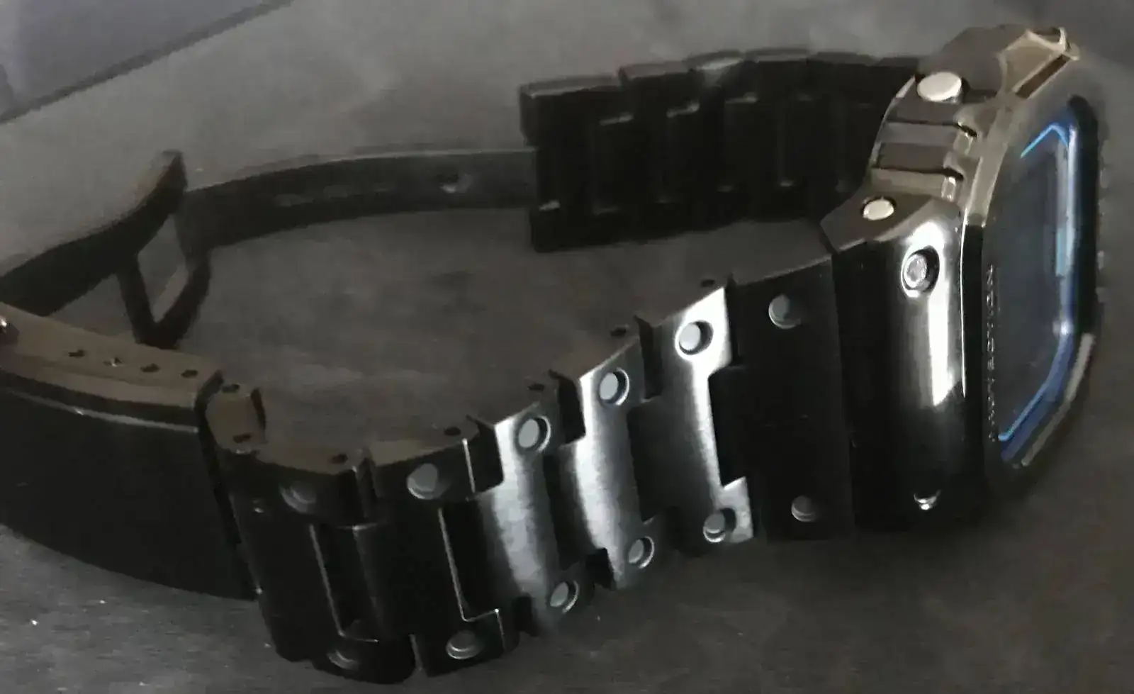

Y con ello, se acaba el bricolaje casero. Eso sí, he tenido que quitar cuatro eslabones. También muy fácil Gracias a las herramientas que trae la caja.

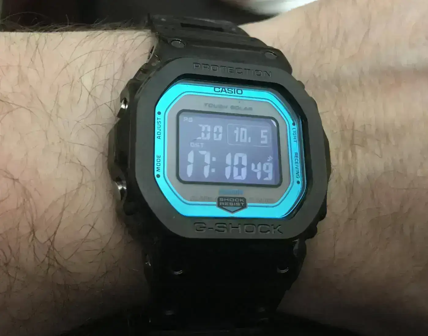

Aquí los resultados

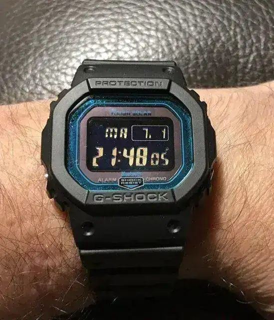

Aquí una foto de casi cuando llegó
Poco puedo decir de él, salvo que tiene muchas funciones y alarmas, que es solar y que es cómodo.

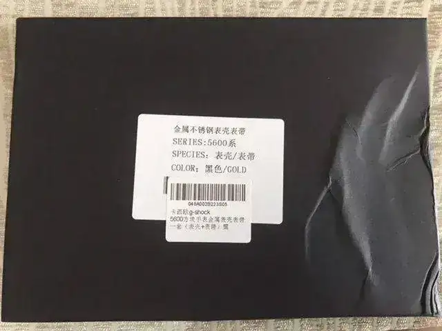

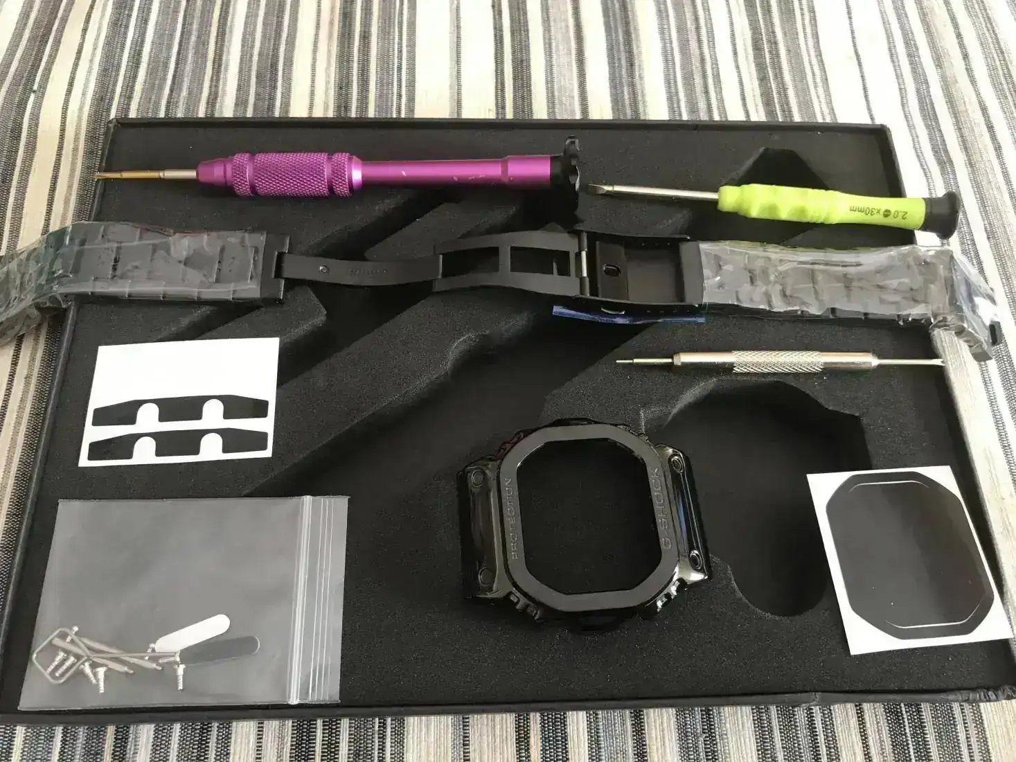

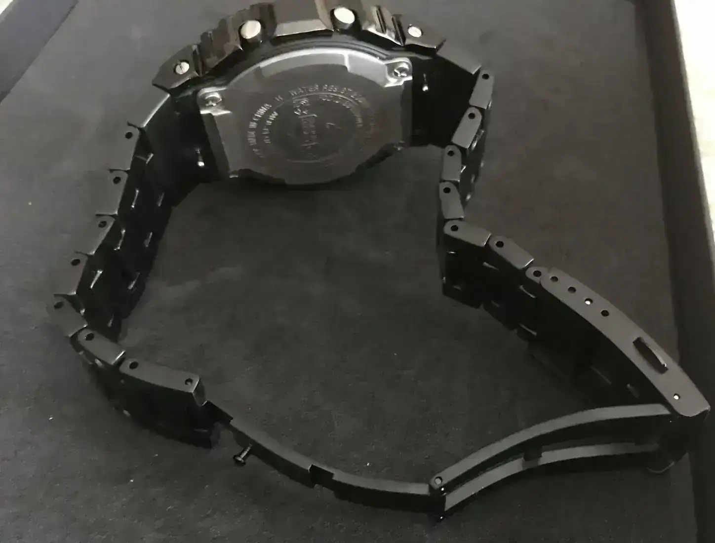

Aquí los resultados
