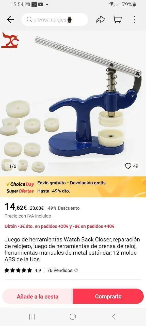

Buenas, necesito cambiar algún cristal que otro de algunos relojes que tengo sobre todo de Seiko, he estado mirando en Aliexpress y casi todo lo que veo son prensas para poner tapas traseras, aunque que he visto en YouTube como algunos relojeros usan ese tipo de prensa para cambiar cristales.
Es seguro este tipo de prensa para el cambio de cristal?

Hola:
Yo tengo una prensa similar, con este tipo de tases, y en lugar de palanca es de rosca, pero hace la misma función. La cuestión es utilizar bien la medida del tas para que encaje bien la parte superior e inferior, también poner un plástico entre el tas y el cristal para evitar rallarlo.
Es seguro este tipo de prensa para el cambio de cristal?Ver el archivos adjunto 2657621
No es una gran prensa pero te sacará de varios apuros. Y tambien puedes colocar cristales.
Reacciones: Vania y DrSlump
Yo tengo una de esas prensas y la he utilizado con cristales, hay que elegir muy bien el disco a usar para evitar romper el cristal con la presión.
Reacciones: Jordim y Monsignore
Doy fe.
Reacciones: Jordim y DrSlump
Yo tengo esa prensa y como te dicen hay que elegir muy bien el disco, y no sólo eso, hay que pillar también el punto de presión. Yo cerré una tapa y "para asegurar" apreté un poco más y... ¡crack! el cristal. Era un chino de 5 € afortunadamente. Cuando hayas roto un par de cristales ya le has pillado el punto.
¿Nos podrías recomendar una prensa de calidad media y precio asequible?
Pillar la junta con el cristal es de lo que más dolores de cabeza me ha dado...
Reacciones: SEIK0SAN
Yo también tenia esa prensa y la cambié porque no hacía la misma presión de forma uniforme en el cristal y me pillaba las juntas. Ahora tengo una de rosca y mucho mejor.
yo la tengo tambien y es eso solo mirar exacto el disco correcto y perfecto ayer mismo cerré el cristal deun Movado y perfecto .....a ver si luego pongo la foto....
Reacciones: DrSlump
El disco debe presionar los bordes del cristal, nunca el centro, así no rompe.

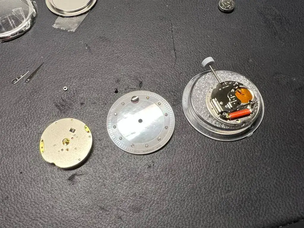

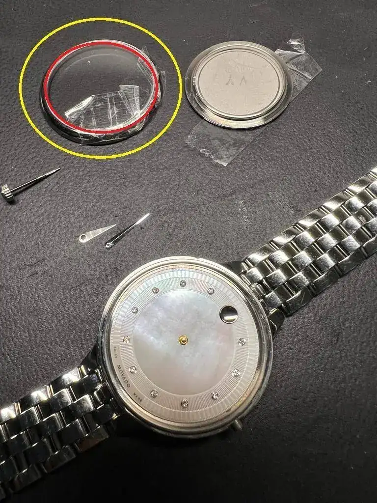

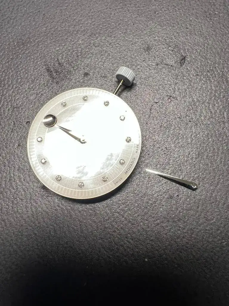

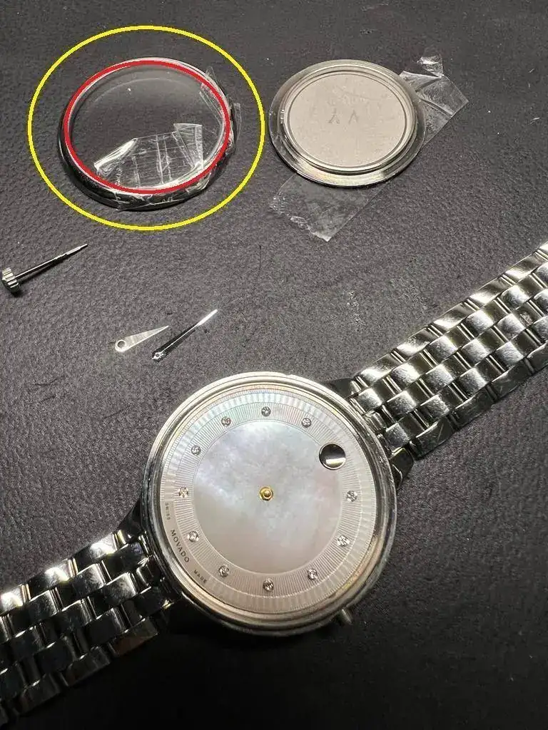

Exacto.....yo ya iba a poner lo mismo..... aquí os pongo el que e cerrado con esta misma prensa.....siempre con paciencia y despacio al hacer la presión para poderlo cerrar sin problemas.....el disco que va a hacer la presión debe apoyar en el bisel donde va anclado el cristal.....para no romper el crista...... lo e marcado en amarillo es mi cristal para volverlo a fijar en el reloj Movado.......el taco debe quedar sobre lo marcado en rojo....
