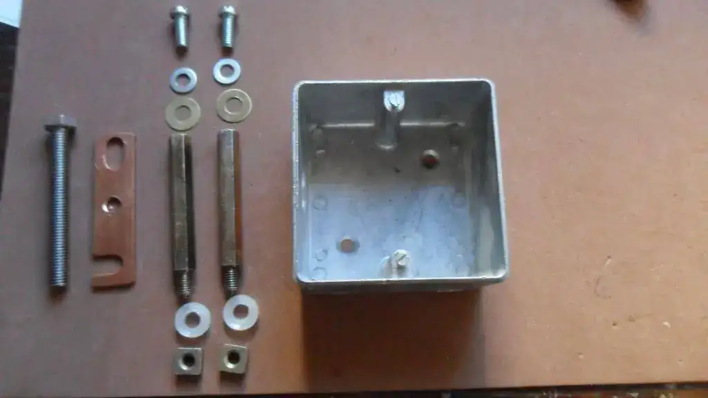

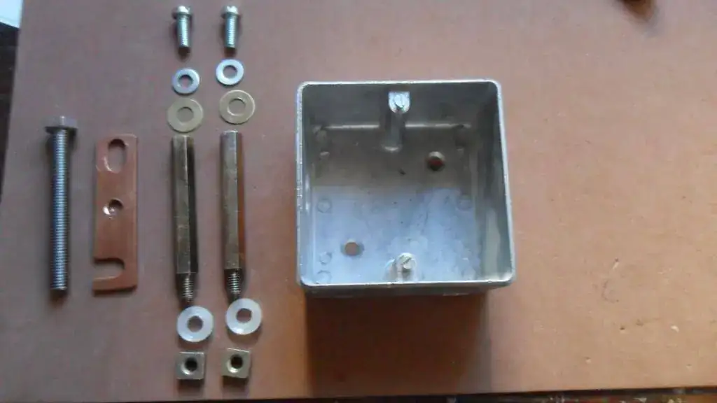

Los materiales necesarios son:
Dos separadores, una caja de mecanismos electricos metalicas, una platina de cobre o acero, un tornillo M8 largo y poco mas.

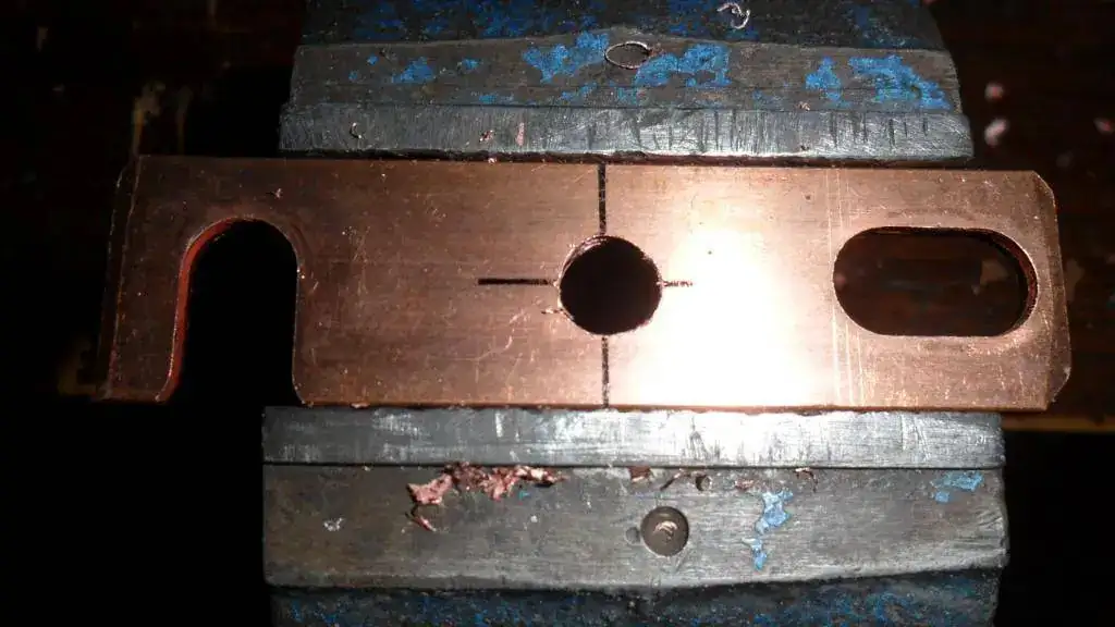

Cojemos la platina, en mi caso de 7 x 2 cm, y marcamos el centro.
le hacemos un taladrado de 7mm
y con la maquina de roscar
le hacemos en el agujero, rosca M8
Servira para el tornillo largo M8

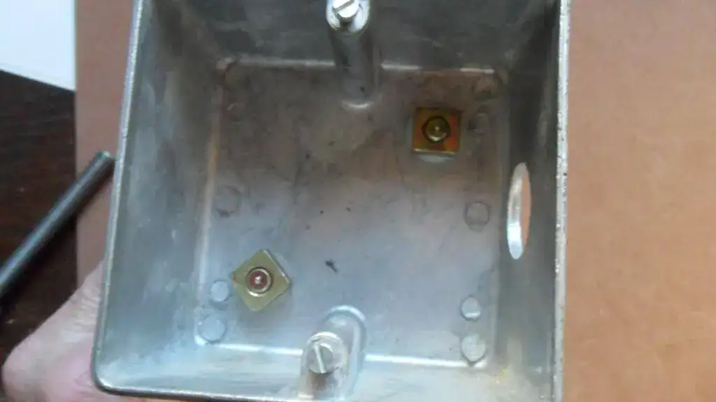

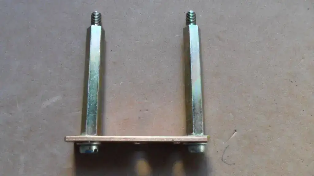

Aprovechando los orificios que ya tenia mi platina, atornillo los separadores.
cuyo otro extremo, va sujeto con tuercas a la caja de mecanismos.
Quedando el engendro en este punto, tal que así

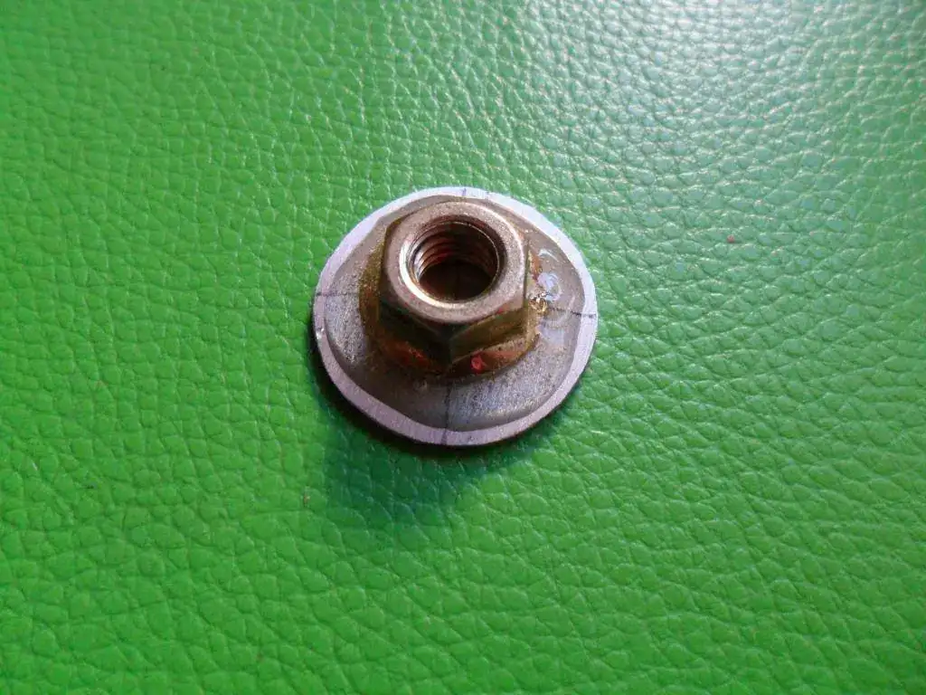

Ya va tomando forma, ¿no? Ahora, con una tuerca M8, pegada con Epoxi a un redondel de aluminio, de unos 30-35 mm de diametro, construimos la pieza que pondremos al final del tornillo largo, y que aplicara la presion.
Un tapon marron (de una botella de batido de chocolate) tambien solidamente pegado con resina Epoxi a la cabeza del tornillo largo, nos permitira girar la prensa, y aporta una innegable elegancia al conjunto. Ya tenemos la prensa lista.

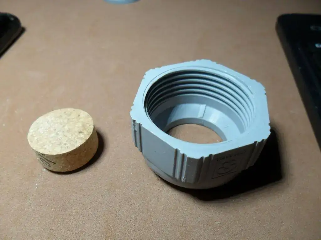

Con ella preparada, buscamos soportes para las carruras y algo para que transfiera la presion.
Como soporte, un plastico de pasacables electricos, y para transferir la presion, un trozo de corcho de botella.
Las dimensiones, vendran dictadas por la necesidad del momento.

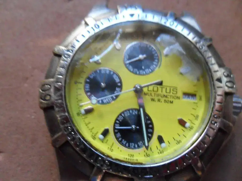

Aqui tenemos un paciente. este Lotus (2 euros en el mercadillo del domingo, me gusto su esfera amarilla), tiene el cristal roto.
Habría que cambiarselo y pulir la caja, ya que, mecanicamente, no presenta ningun problema.

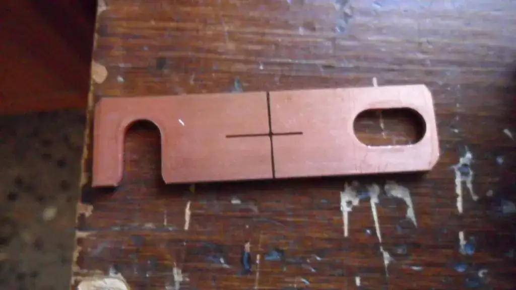

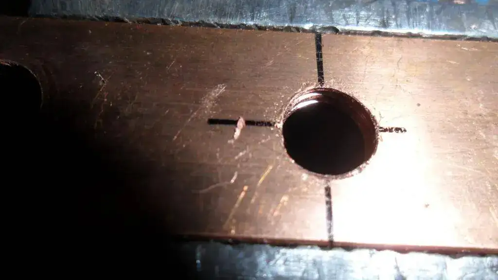

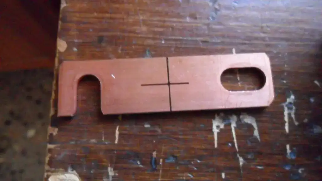

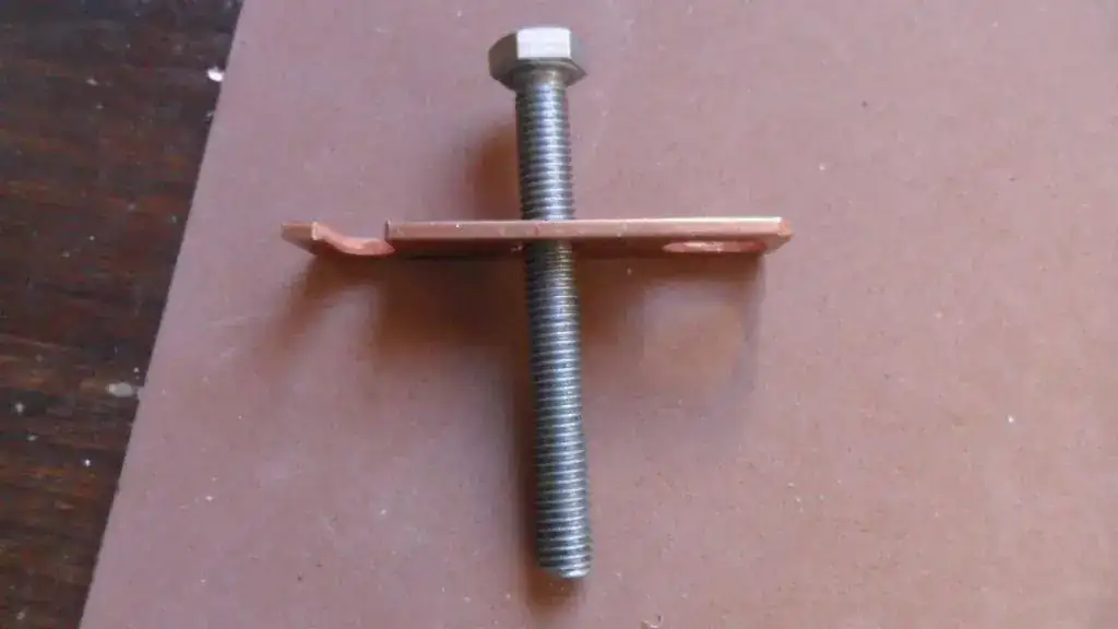

Ver el archivos adjunto 526744

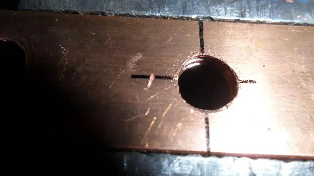

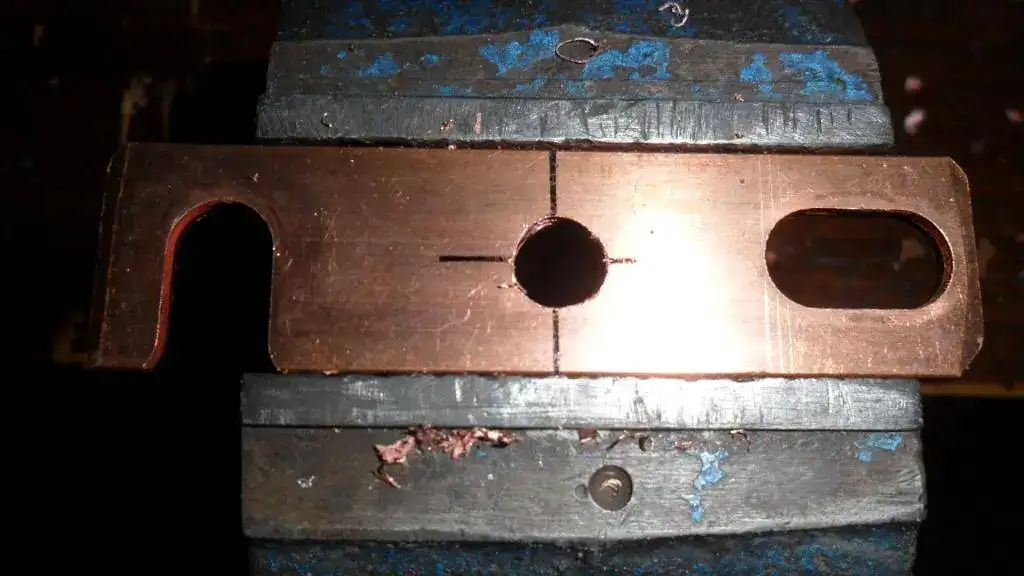

Ver el archivos adjunto 526745

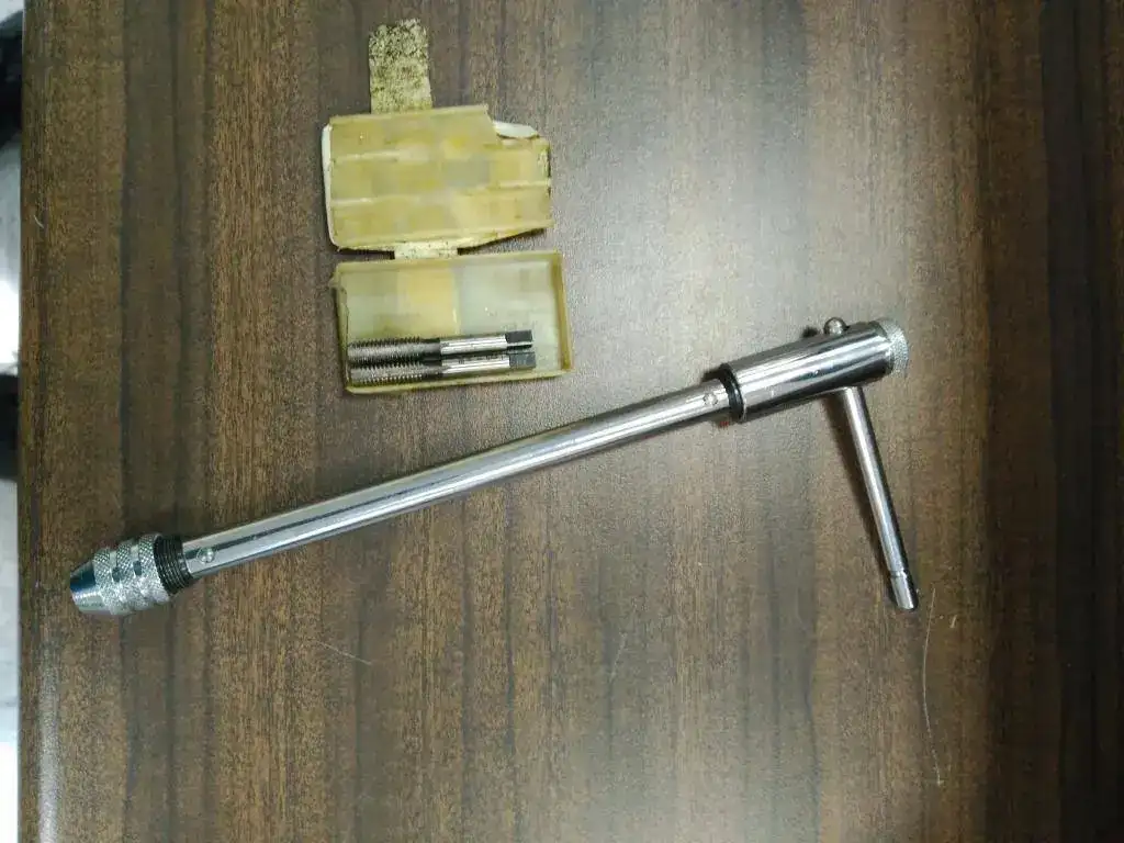

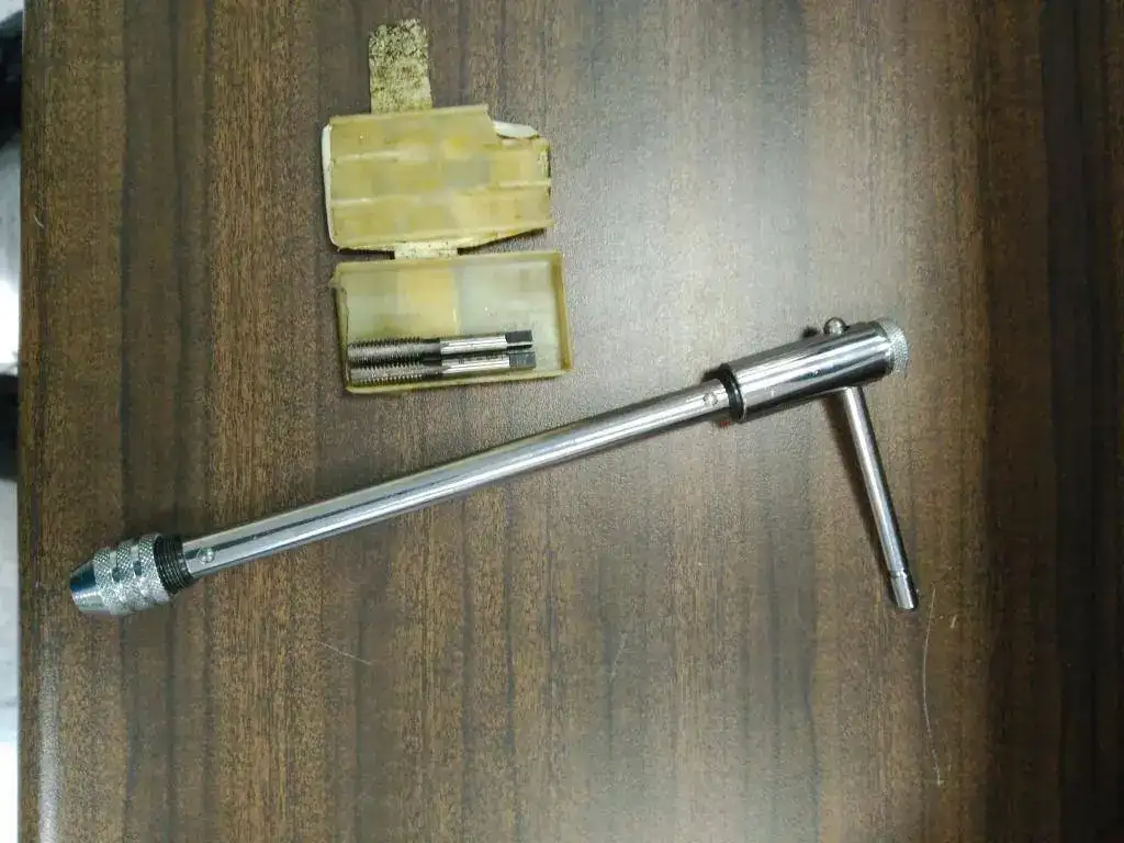

Ver el archivos adjunto 526746
Ver el archivos adjunto 526747

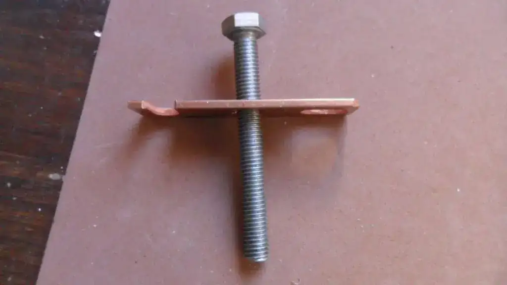

Ver el archivos adjunto 526748

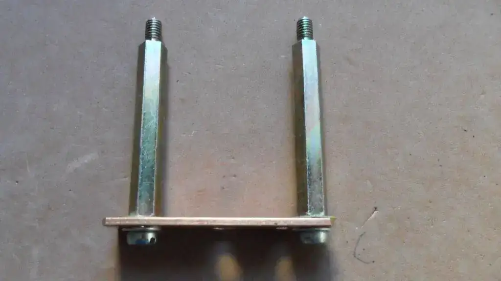

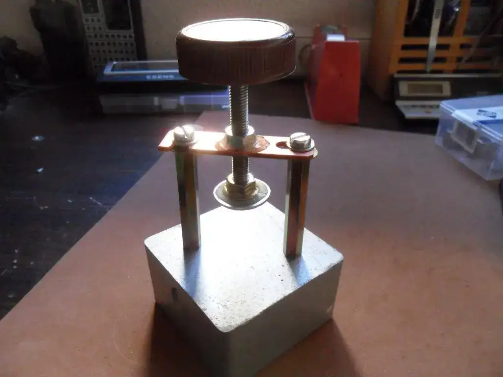

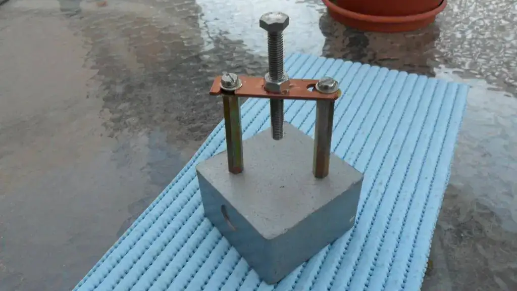

Ver el archivos adjunto 526749

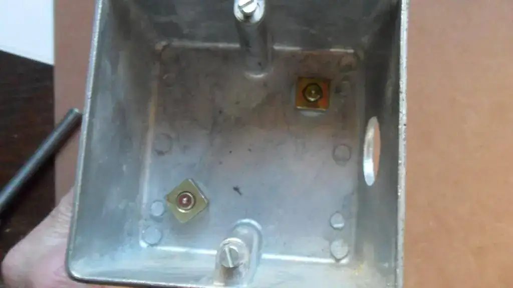

Ver el archivos adjunto 526750
Ver el archivos adjunto 526751

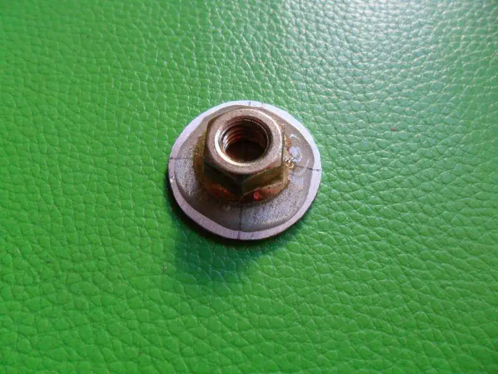

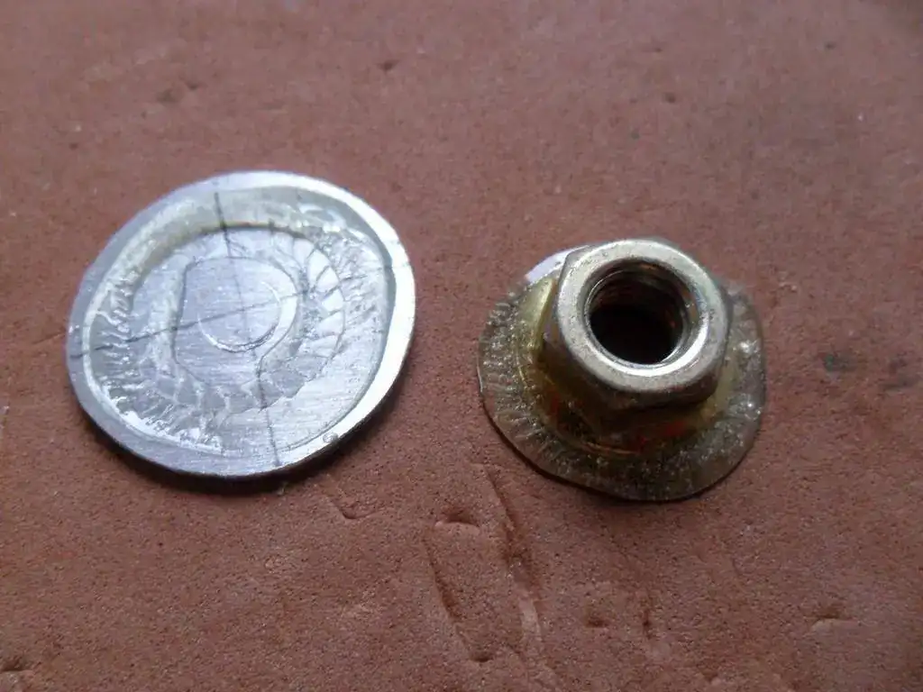

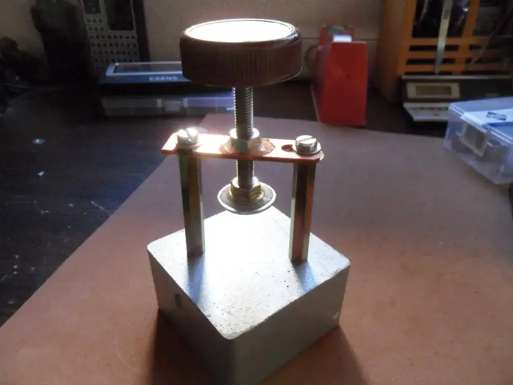

Ver el archivos adjunto 526755
Ver el archivos adjunto 526759

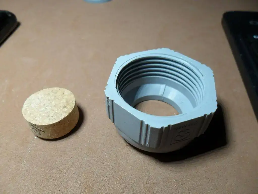

Ver el archivos adjunto 526762

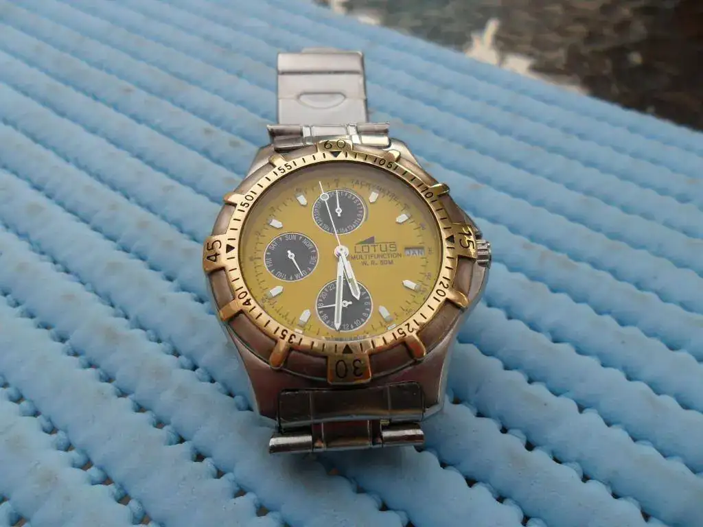

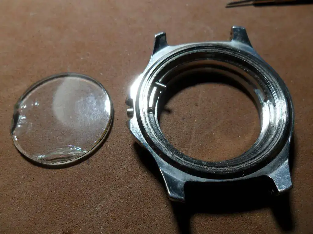

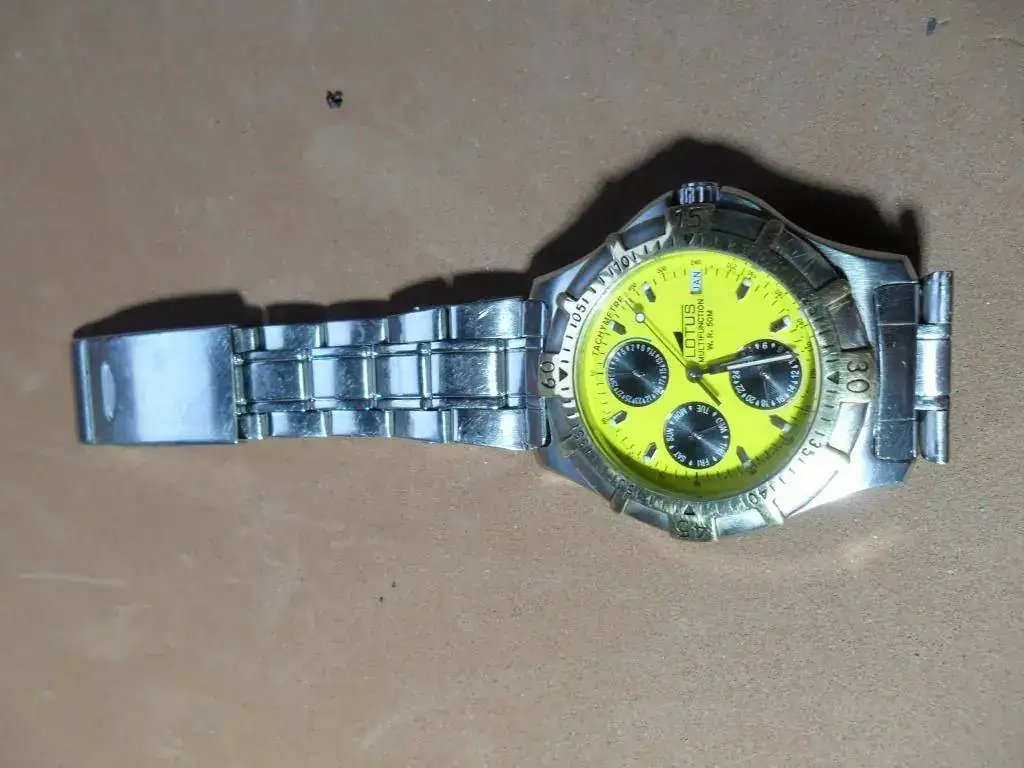

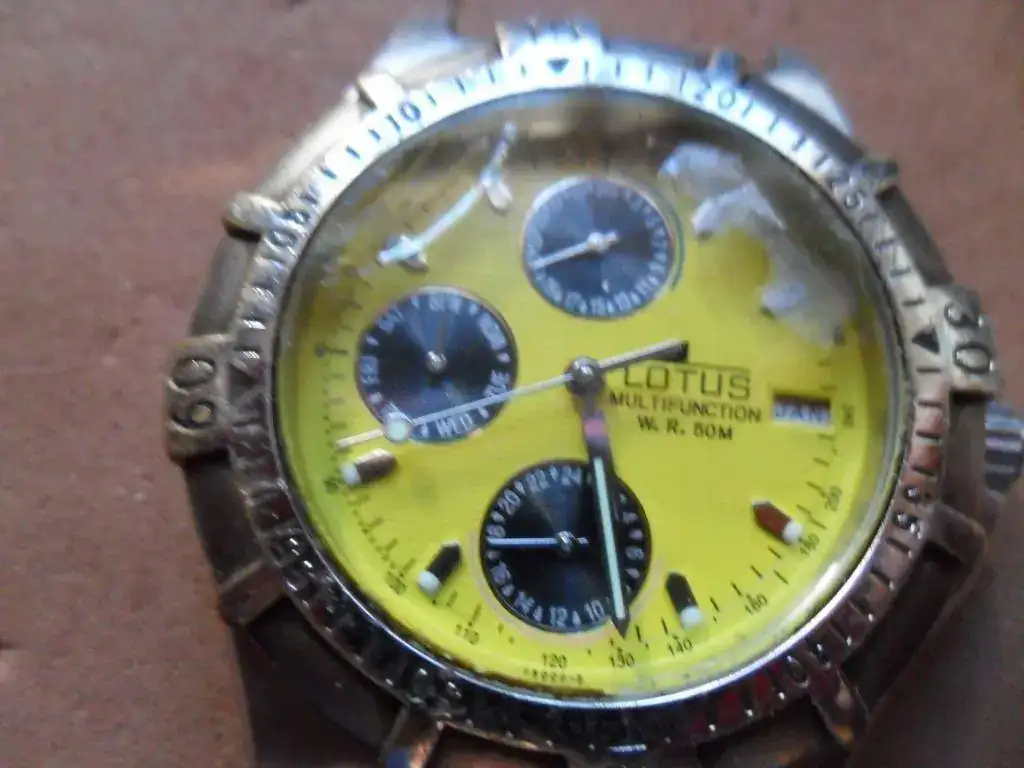

Ver el archivos adjunto 526763

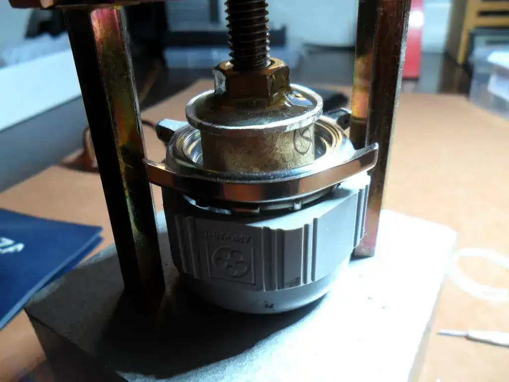

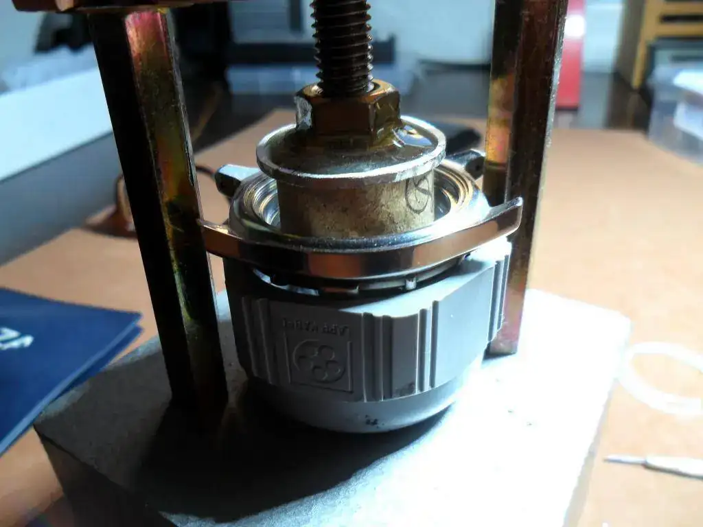

Pues, nada. Veamos si el invento funciona. Lo colocamos en la camara de tortura, y empezamos a apretar...
Ver el archivos adjunto 526764
et voilà... A la tercera vuelta, el cristal sale perfectamente de su caja.

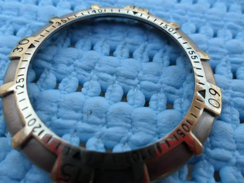

Rafael, ya he desmontado el bisel. Tal y como decías, palanca con un cuchillo encintado para no rayar, y salió fácil. Gracias.

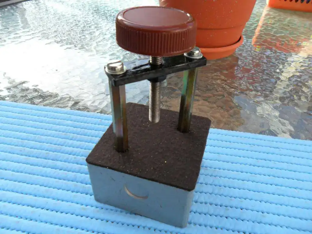

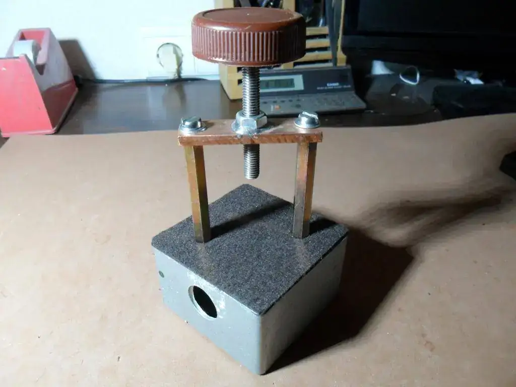

Bueno. Para finalizar, os voy a mostrar el resultado final de unas modificaciones realizadas a la PRENSA ECONOMICA MULTIUSOS MARCA ACME, atendiendo a los sabios consejos del Sr. Gólipo.
Creo que ahora ya esta en situacion de prestar numerosos servicios a la causa.

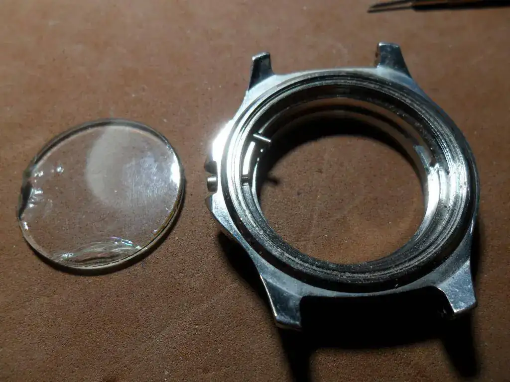

Quedó demostrada su utilidad para sacar un cristal de la caja pero quedó pendiente, si recordais, de ver si era capaz de volver a meterlo.
El invento, se hizo para intentar recueperar un Lotus deshauciado.
El bisel, estaba bastante rayado, y habia perdido parte del cromado.
Llame al servicio oficial Lotus, para ver si me podian vender uno, pero NO muy amablemente me informaron que ellos no vendian piezas a particulares, que lo llevara a uno de sus talleres y pasase por caja.
Bien, pues tras desmontar el bisel, pulirlo, y repintar los indices:

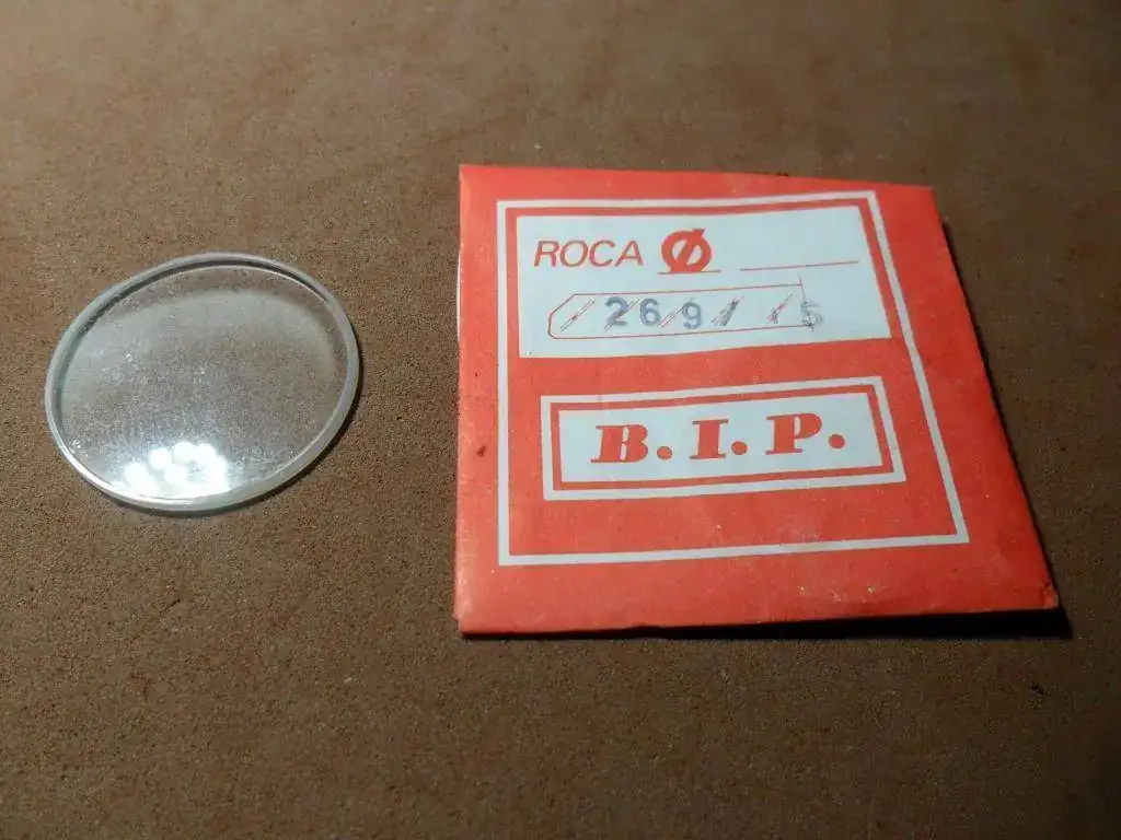

me acerque a mi relojero de cabecera, y compre el cristal: 6 euros.

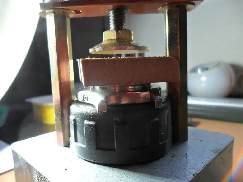

Monte el reloj en su soporte, y puse un trozo de madera ligeramente mas grande que el cristal, para que se apoyara en TODA su superficie, bajo la pieza de presion.
Era el momento de la verdad. Podia funcionar, o podia romper el cristal, o tal vez, no generar la suficiente presion para introducirlo...
Y, el resultado es que ¡¡¡FUNCIONO!!!
Aqui veis el cristal totalmente introducido en la caja, y sin una marca ni raya.

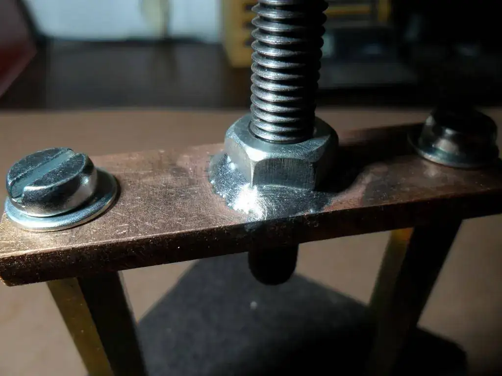

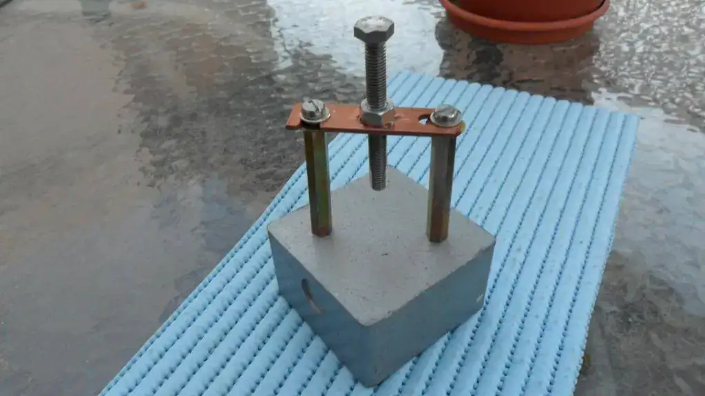

Lamentablemente, este trabajo revelo un fallo estructural: La resina epoxi, es tremendamente dura, pero fragil como el cristal, y tras ser sometida a la presion, se rajo, despegando la pieza de presion de su tuerca, ademas, me di cuenta que la pletina de cobre superior, al aplicar presion, se arqueaba un poco, señal de que era demasiado fina. (2mm)
Asi que cambie la pletina, por una de 5 mm de grosor, tambien de cobre, y aproveche para soldar la tuerca guia. Todo quedo mucho mas rigido y fuerte.
Pinte la pletina de negro y por ultimo, forre la base de la prensa con terciopelo marron, a juego con el mango, para que no resbalaran los soportes.
Siendo este el resultado final.

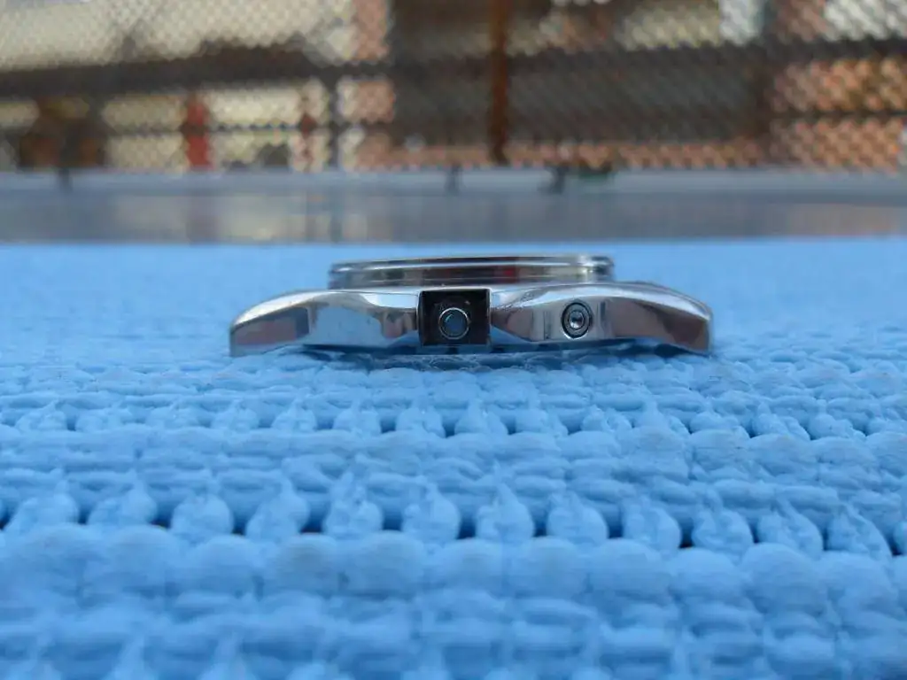

Ah, se me olvidaba, asi ha quedado el Lotus:
