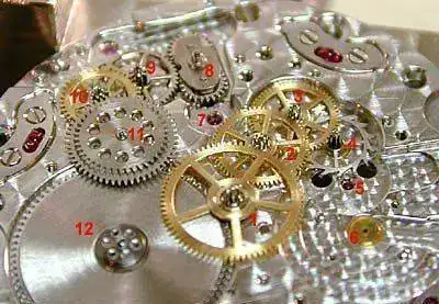

La masa oscilante y el anillo son una pieza. El anillo va encima de cuatro rubis como ruedas. UNA MARAVILLA este calibre, el mas plano con rotor central con 2,45mm y con fecha 3,05mm. Tambien en relojes VC y PP, calibre de JaegerleCoultre exclusivo para estas tres marcas.
Muchas gracias compañero ya he dado con una foto, estoy impresionado con el sistema.
¿Algun otro calibre utiliza este sistema?
Supongo que lo desarrollaron para que no ceda el rotor, y a la vez permite esqueletizarle sin problemas.
Muchas gracias y un saludo.

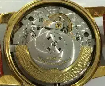

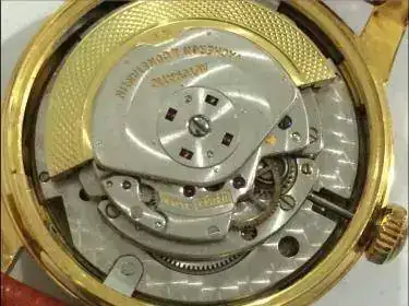

Gracias por la foto, pero lo tengo el calibre en casa, un MUST para todos los amantes de la relojeria.
Efectivamente existe otro calibre con un rotor que gira encima de cuatro rubis, el primer calibre Vacheron Constantin automatico 1071 y en la version COSC 1072/1. Es el antepasado del 1120/1121 (AP 210/2121) antes de la epoca de los calibres ultraplanos, un dinosaurier de aprox. 7mm de espesor con un rotor que lleva segmento de oro 18 kilates con decoration guilloche autentico!!! Tambien lleva el volante GYROMAX que conocemos de sus competidores en Ginebra, Patek Philipp.
El famoso reloj CHRONOMETRO ROYAL de Vacheron Constantin lo tenia montado el 1072/1, fue el primer CHRONOMETRO ROYAL automatico despues del CHRONOMETRO ROYAL manual con calibre 1007 BIS, la version chronometro del calibre 453/454 pero con stop de segundos.
Los CHRONOMETRO ROYAL tienen uns larga tradition en la casa V&C y eran los competidores del CHRONOMETRO GONDOLO de Patek, ambos con ruedas en 12 kilates de oro.
Las fotos son del 1072/1 en un CHRONOMTERO ROYAL de los anos seisenta.
