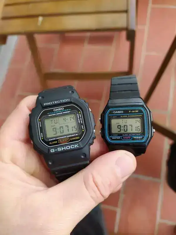

Buenos días, a ver si algún alma caritativa me resuelve esta duda.
Me acaba de llegar un G-Shock nuevo a casa. Es mi primer G-Shock, pero si lo comparo con los de las fotos y vídeos que circulan por ahí o simplemente con un F91que tengo por casa, los dígitos brillan con mucha menos fuerza, parece que se le está agotando la batería que trae de casa, aunque la luz le funciona perfectamente:
Mis preguntas son dos:
1. ¿Se trata como creo simplemente de un reloj que lleva un tiempo en caja y se le está agotando la batería o por el contrario es normal que algunos relojes tengan menos contraste y todo esto no es más que paranoia mía?
2. En caso afirmativo, me pasaría a por una batería CR2016 para cambiársela en cuanto tenga oportunidad. Pero, puesto que el reloj es completamente nuevo , ¿es necesario también que compre aceite de silicona para pasarle a la junta?

Buenos días, me pasa lo mismo con un Pro Trek PRG-240, que aunque tiene la batería a tope los números se ven como "apagados", llegando incluso a tener que moverlo para cambiar de ángulo y poder verlos. Pensaba que el módulo se estaría muriendo, pero me quedo por aquí a ver si alguien aporta alguna idea.
El efecto persiano, recuerdo que era debido al agotamiento de los segmentos, estos al ser orgánicos, al envejecer dejaban de reaccionar por las descargas eléctricas que le manda el circuito.
Otra de las averías que causaban una anomalía similar, era el doblador de tensión, en fin si cambiando el display, sigue igual cambiar el circuito o módulo.

Bueno, volviendo al tema, he investigado un poco en los foros guiris y leo que se trata de algo normal en muchos Casios, el LCD está diseñado para el 90% de la población, que es diestra y suele ver el reloj desde el ángulo inferior izquierdo.
https://www.watchuseek.com/threads/casio-dw5600-dirty-display-when-at-an-angle.3568034/
Me quedo más tranquilo, pero me toca un poco las narices que un simple F91w disponga de un LCD mucho más claro y con mucho más ángulo de visión que el de un GShock. Suponía que no podía ser así y de ahí mi paranoia.
En fin, siento si esto era algo obvio para muchos, yo no lo sabía y por eso preguntaba. Saludos!
