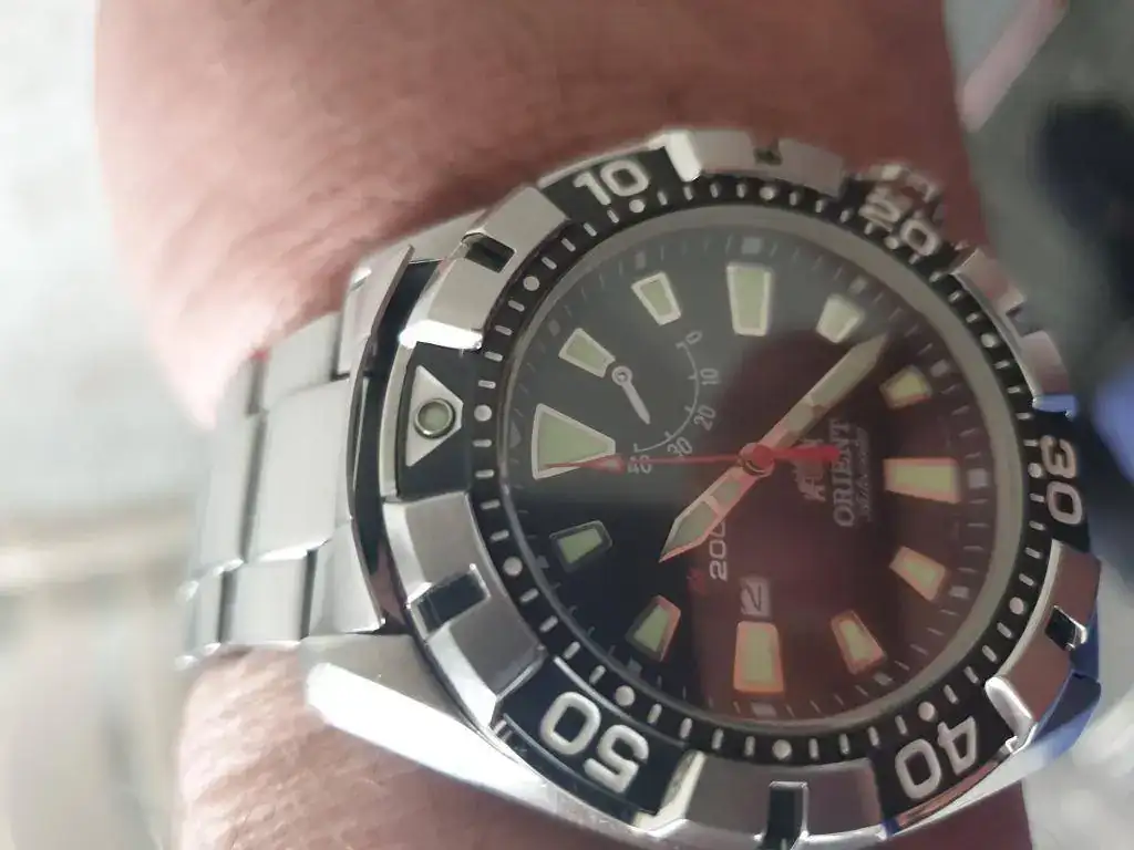

buenas tardes a todos , como dice el titulo es normal esa apertura en el armis cerca del bisel en el Orient M - Force,a ver si alguien me orienta.

Buenas tardes, pues no, no es normal.
Es eso es porque se han abierto las pestañas al ser un end link no macizo.
Solo tienes que quitar el armis y ajustar el end link un poco hasta que veas que esta de nuevo ajustado a la caja.

efectivamente apretar un poco incluso sin desmontar el armys si eres habilidoso con un alicate o similar protegiendo el metal con un paño etc..

Vaya! Al llevar el mío endlinks macizos pensaba que era lo común en los distintos modelos de M-Force.
En cualquier caso la solución como te han comentado es fácil, sacar el armis, cerrar un poco las pestañas y quedará nuevamente ajustado.
