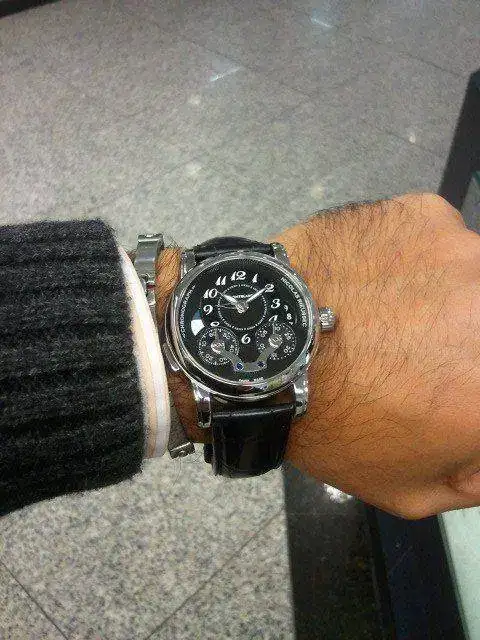

Congratulations!!!! Has comprado unos de mis relojes favoritos, si no el favorito.
El comportamiento es totalmente normal, se han liado con las instrucciones. Disfrutalo :cool1: 2012-11-05 20 35 54.webp
