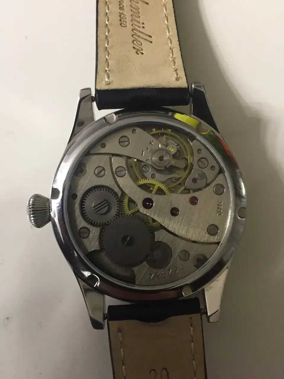

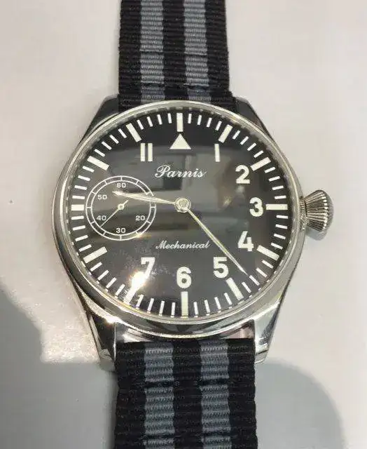

Compré recientemente para adentrarme en el mundillo de la relojeria básica y desvirgarme haciendomelo yo mismo (que mal suena esto)un Parnis Mecanico con Asian Unitas 6497 . Quiero cambiarle el Dial y las agujas, mi primera duda es, fondo roscado o a presión? adjunto fotos. Y si podeis aconsejarme la manera de hacerlo más sencilla, sin dañar la caja y teniendo en cuenta que no dispongo de herramientas especificas de relojero.

Gracias Santiyomaha,
He podido comprobar que el cierre es roscado y se saca con facilidad, despues sacare tija y corona para poder extraer el mivimiento y acceder finalmente a las agujas.
He visto videos en yputube y efectivamente lo de poner un plastico es efectivo, asi lo hare, gracias de nuevo.

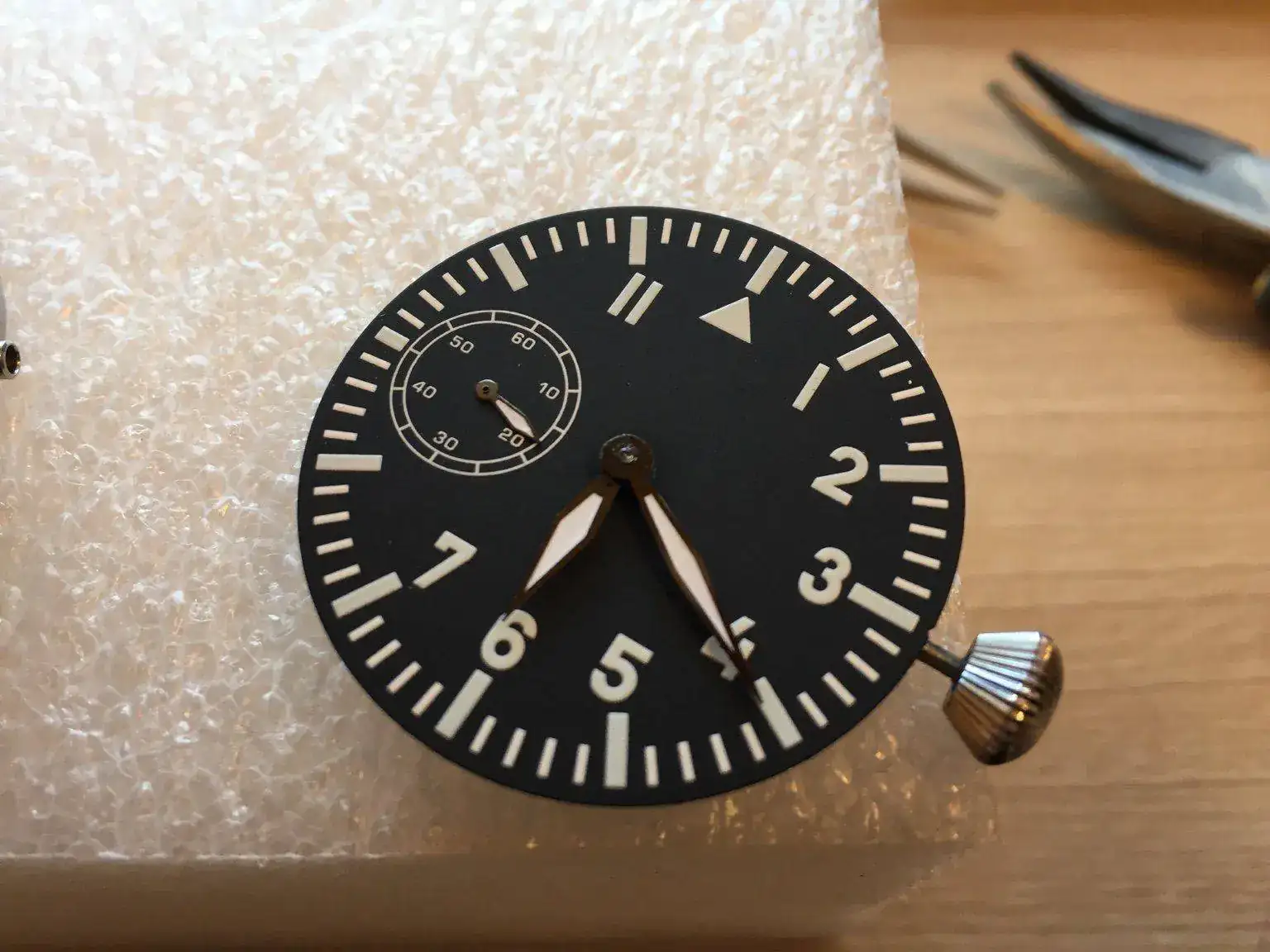

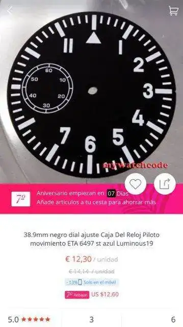

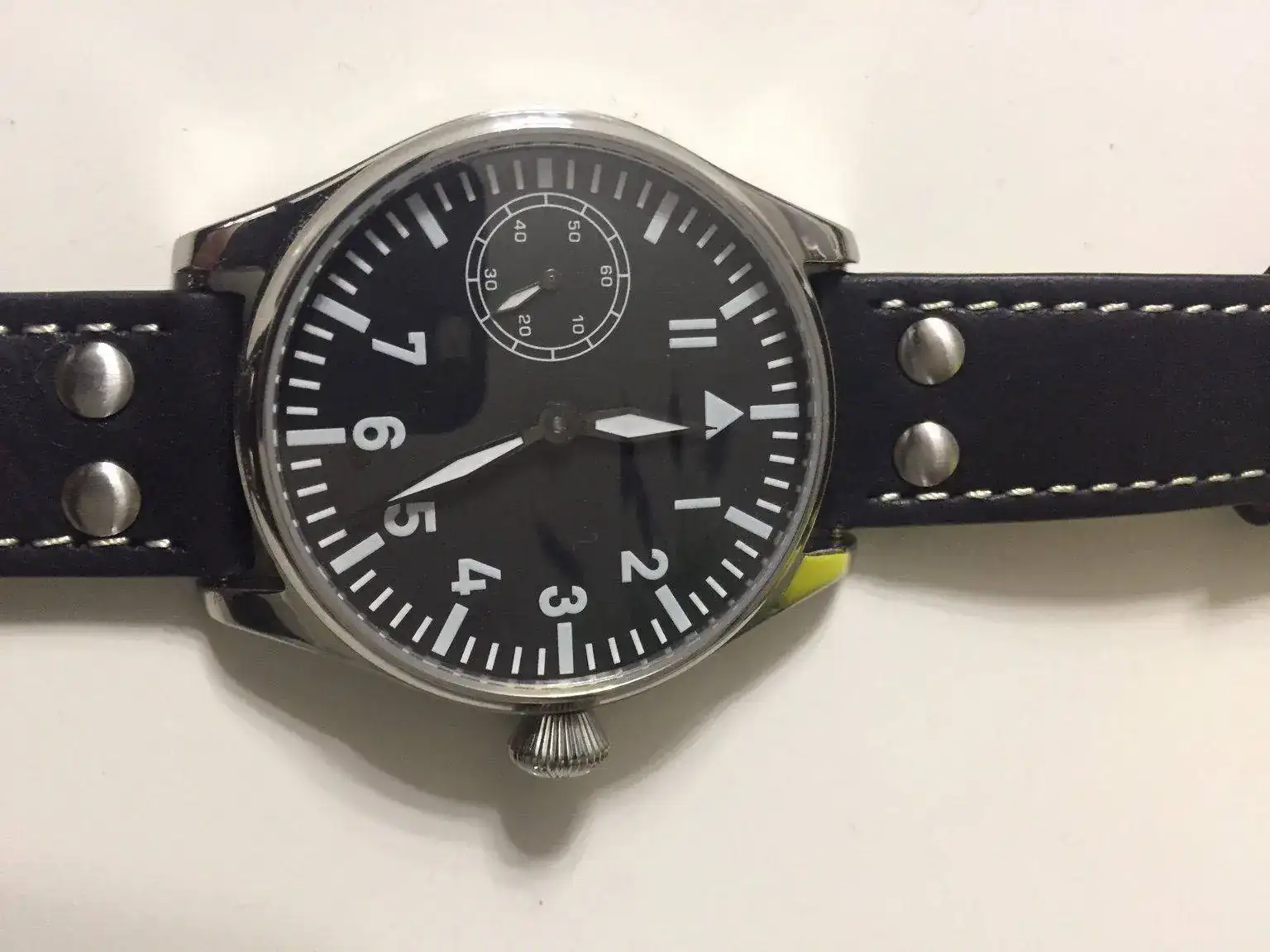

Adjunto foto del frente y del dial y agujas que tengo pedidas.
La idea es que sea parecido al Steinhart B-Uhr que es un modelo que me gusta mucho
Hola! De nada The69eyes, yo creo que te va a quedar genial. Fíjate de ir actualizando el hilo así veo tu progreso! Un saludo!
Todavia no he recibido el dial y las agujas, pero si que he conseguido el movimiento que quiero adaptar. Por dimensiones va perfecto a falta de fijarlo al dial y a la caja.
Otra historia será cortar la tija y ponerle la corona tipo cebolla...
El movimiento es un molnija 3602 que he sacado de un reloj de bolsillo ruso, dejando al margen las cualidades mejores o peores comparado con el asian unitas 6497, el cambio simplemente lo hago por el reto en si de hacerlo yo mismo y porque esteticamente me gusta más.

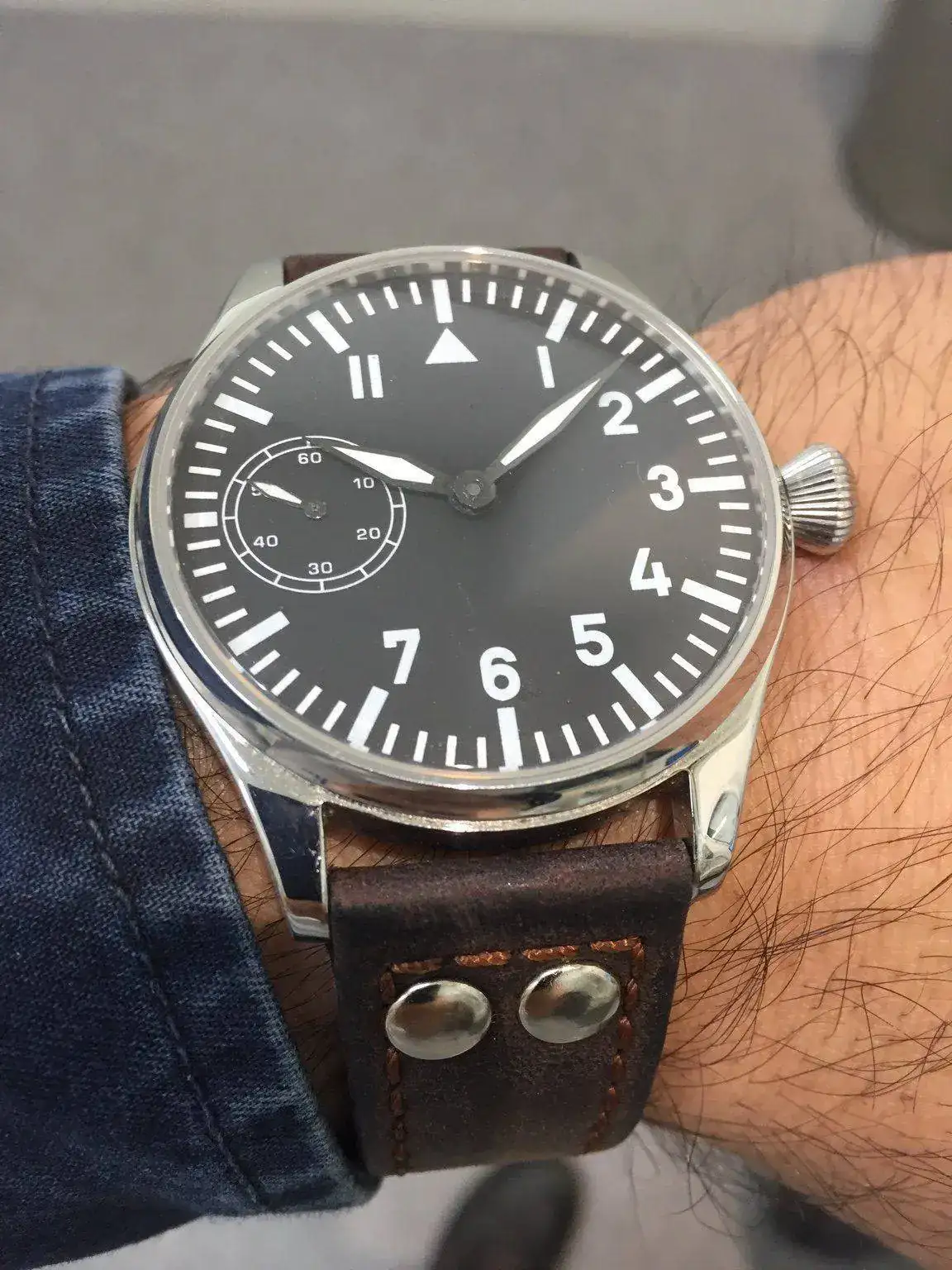

Finalmente despues de recibir dial y manecillas por dos veces porque las primeras me las cargué al intentar adaptarlas y de dejarme los ojos en tan microscopica mision, he terminado (creo, porque la manecilla del segundero ya se soltó una vez despues de cerrar la caja) y este es el resultado.
Es un trabajo tedioso y entretenido pero si lo consigues el resultado es llevar un reloj unico en tu muñeca con un sabor final de satisfaccion.....
En este vídeo puedes ver bien cómo quitar agujas si no tienes la herramienta, protegiendo con un plástico, en el segundo 55 del vídeo.
Gracias Jaimecivi, espectacular video, cuando quité las agujas lo hice exactamente asi por pura intuición, resulta sencillo... lo realmente complicado es ponerlas, sobre todo si hay pequeñas diferencias en las medidas por querer adaptar agujas de un unitas 6497 a un molnija 3602, en este punto una microgota de loctite gel me vino muy bien.

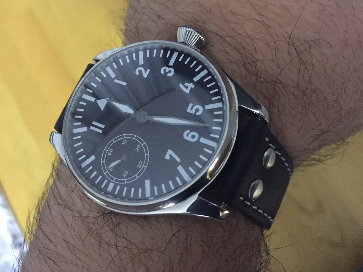

Pongo una nueva foto de mi flieger, con la correa definitiva.
Y ya pensando en un nuevo trabajo, un homenaje a un Panerai Luminor Marina.

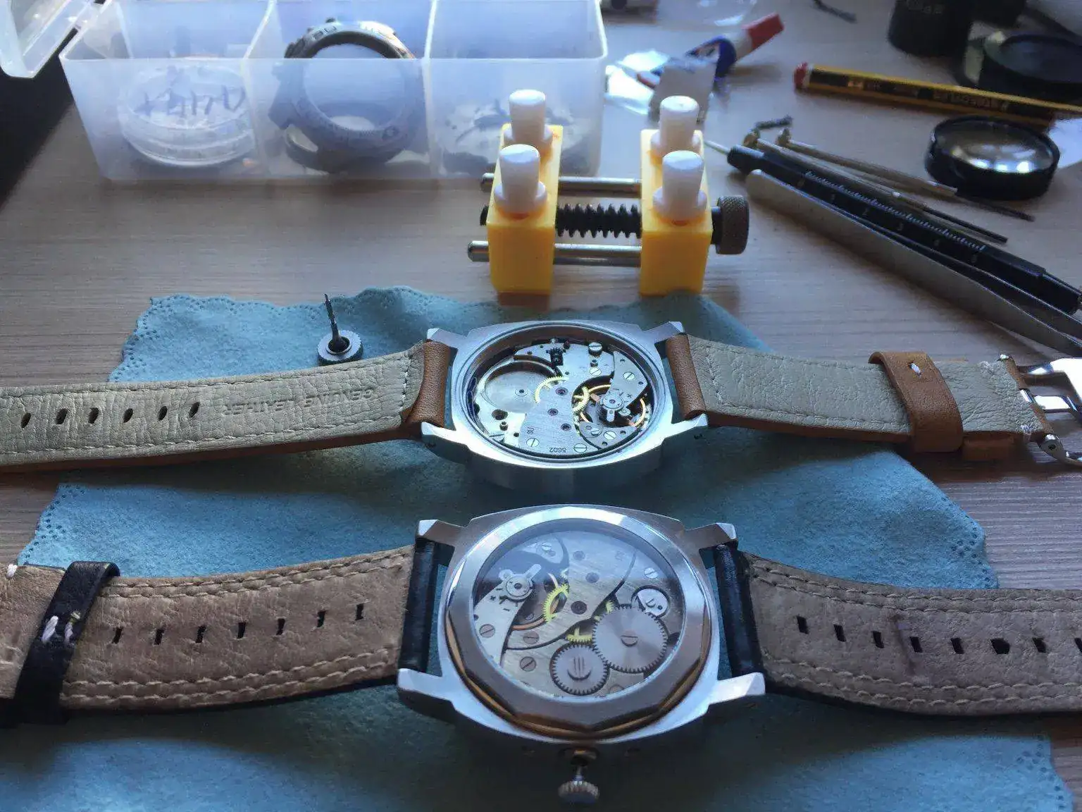

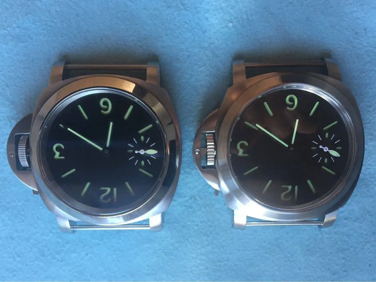

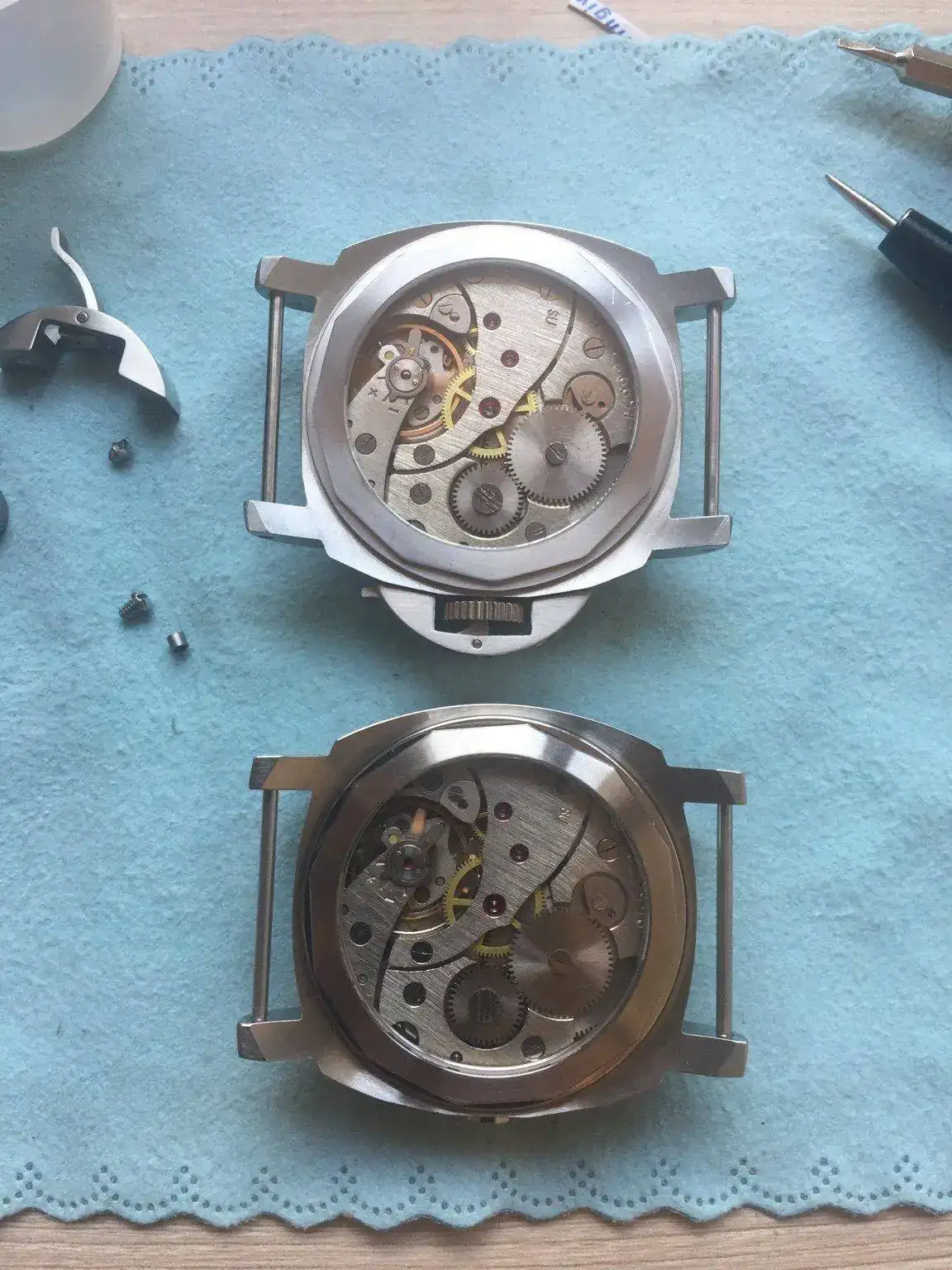

Por fin he terminado dos homenajes a Panerai con Molnija, uno para mi y otro para un buen amigo que se interesó en ello, aqui dejo alguna foto.
No explico nada del proyecto porque hay otros foreros que lo han explicado con todo lujo de detalles y a los que doy gracias por haber sido mi guia.
