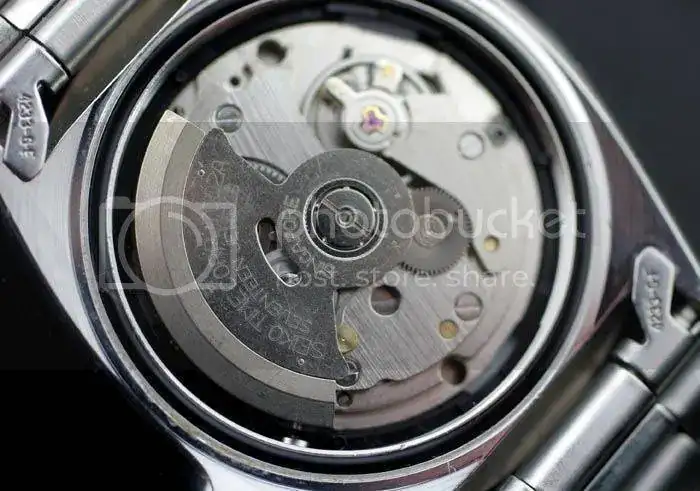

Yo tengo un 7002-7001 completamente original. Estéticamente solo se diferencia del 7002-7000 en que en el dial se puede leer 17 jewels, y que fue el modelo destinado al mercado japonés.
El interior para ambos modelos, debería ser el mismo:
Foto de intenet:
Este es el mio, totalmente aftermarket, se ve que en el dial no lleva la inscripcion de 17 jewels, el superluminova de los indices del dial mas bien es minilova y tampoco lleva la inscripcion de made in japan.....

este es el calibre del mío 7002-7000 como vereis no lleva grabado alguno en los puentes sólo en el volante de inercia, donde pone el mismo mensaje que en la fotos anteriores, pero en vez de Singapure, pone JAPAN..
Esta noche intento hacer fotos del otro modelo, el 7002-7001
Hasta donde yo se y puedo equivocarme, no he visto nunca los puentes grabados en el 7002, solo la masa oscilante.
Añado una reflexión: si has comprado tus relojes con modificaciones o aftermarket, las tapas traseras pueden no corresponder al modelo exacto, yo he visto 7002-7001 con tapas de 7002-7000, siendo todas piezas originales.

En teoría los 7001 deberían llevar "Japan" en la masa oscilante, pero recuerdo haber leído hace tiempo que algunas unidades de 7001 originales iban con las masas oscilantes firmadas en Singapur, pudiera ser que en algún momento en Japón estuvieran si stock y usaran las otras. Seiko nunca ha facilitado detalles tan precisos, lo que aun hace más difícil la "investigación".
Ayer abrí mi 7001 en casa y tiene escrito JAPAN, al igual que el 7000 (fotos de arriba), lo que se demuestra que se usan indistintamente cajas movimientos y diales....:whist::
Si, podría ser como ya te he comentado que un momento dado Seiko usara indistintamente movimientos, pero tambien ten en cuenta que con tus relojes no puedes sacar ninguna conclusión definitiva, ya que pueden contener piezas de distintos relojes. Podría ser que tu 7000 aftermarket fuera originalmente un 7001 con la inscripción JAPAN en la masa oscilante, algo que no se tuvo en cuenta cuando se cambió la esfera, o el que lo hizo se lo pasó por el forro.
Debería comprobarse con relojes 100% originales, y yo de momento no pienso abrir el mio.....
