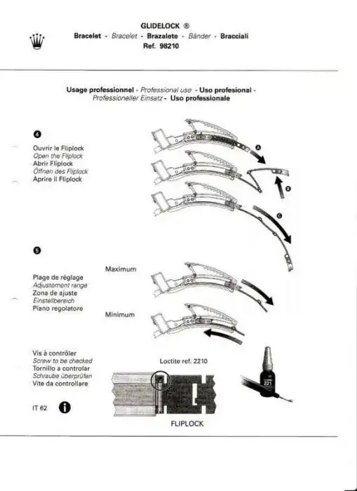

Una cosa mas,se que hay unos pegamentos para fijar determinados tornillos de un motor por ejemplo,y creo que tambien los hay para los tornillos de los armis.Alguien sabe el nombre o la marca?,
Una vez que este seguro los fijare con eso para mas seguridad,no sea que salga volando
Gracias

Corinthiano... Hola...
El pegamento oficial de Rolex creo que es uno de los de la marca Loctite... (alquien en el foro ya lo puso con precisión).
Genéricamente es un cyanoacrilato....
Pero yo lo resolví con un genérico de esos que se usan para asegurar roscas de tapas de cilindro de auto que no pegan para siempre ya que se pueden aflojar pero necesitan una buena herramienta (vamos... un destornillador de calidad y una caja soporte para tener bien fijado el brazalete).
Es también el mismo pegamento con que fijo los tornillos de los anteojos que se van aflojando progresivamente hasta que un día nos quedamos "con la patilla en la mano".
Con eso es más que suficiente para evitar que las vibraciones lo aflojen.

Pero estoy seguro de que en un hilo se puso una nota de Rolex indicando el pegamento que ellos usan.... Pero el buscador del foro no me lo pone.
Edito por segunda vez....hay que ser cabezadura pero le gané al buscador del foro. :flirt:
Este es el mensaje que puso divereloj en noviembre del año pasado
loctite 221 una gotita en el tornillo SIEMPRE
