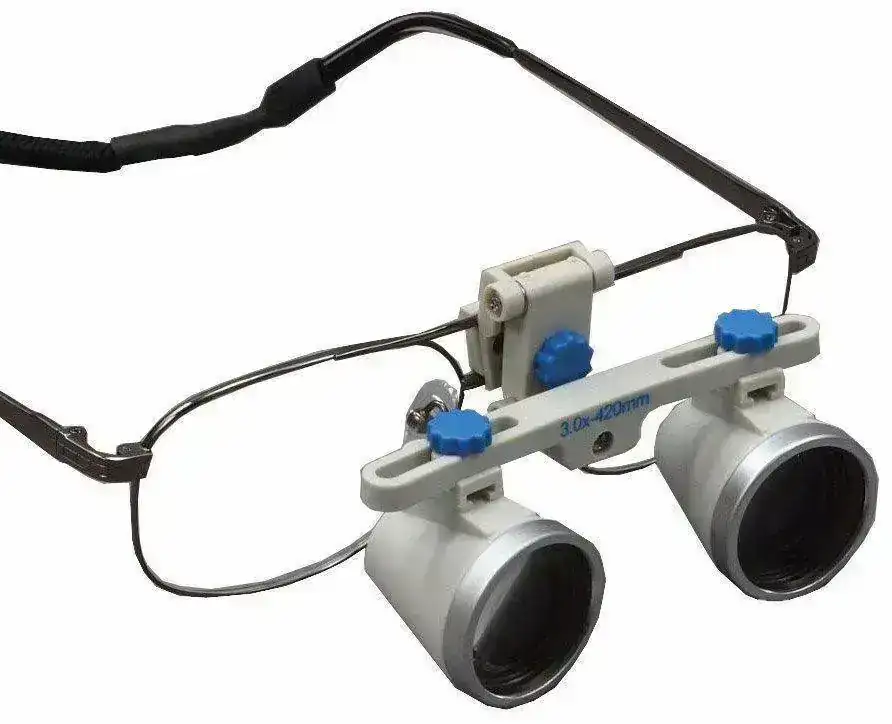

Me podéis comentar los que tengáis o hayáis usados gafas de este tipo con ocular que tal son y si sirven para trabajar con las partes más pequeñas de los movimientos.
El problema de este tipo de oculares,
es la distancia focal.
Están hechos para enfocar a 30-40 cm de distancia,
típicamente para cirugía, ortodoncia...
y es algo a lo que uno debe acostumbrarse, y aún así,
el relojero debe acercarse a la pieza,
y los relojes no salpican sangre
(con la posible excepción de algunos Rolex de dudosa procedencia)
Para usar afectivamente esto, deben ser los mejores, Zeiss.
Los chinos a veces vieneen con 20 aumentos, es imposible trabajar con eso,
y los de menos aumentos (3.3x, etc) también,
porque las tuercas de ajuste y el armazón en general, de plástico,
se mueven mucho y no ajustan debidamente.
Luego de ajustar cuidadosamente ambos lentes,
que deben converger en el punto que hace foco,
al menor movimiento se desajustan de nuevo,
perdiendo toda eficacia.

Lamento discrepar con Golipo (alguna vez tenía que ser ¿no?). Yo uso estas que no tienen la graduación marcada pero deben ser 2 y 1/2 porque veo las cosas igual que con la lupa monucular que tiene ese aumento. Es muchísimo mejor y las uso sólo para montar donde necesito más precisión. Su único problema es que tiene, como la lupa, muy poca profundidad de campo y son más incordiosas para levantar y tampoco tienes la ayuda del ojo que se queda libre con la lupa. Para buscar las herramientas, piezas o cualquier otra cosa, en cuanto están a distinta distancia que el reloj ya es un problema. Lo mismo pasa con la aceitera, cuando quieres mojar sólo la puntita del picaceite (para engrasar la contrapiedra, p.e.) tienes que tenerla en campo. Tienes que empezar por colocarlas bien en su sitio, dentro de la frente se entiende, y, en caso de necesitar gafas de presbicia como yo, tambien en la distancia con respecto a ellas.
Por lo demás la precisión es infinitamente mayor al tener profundidad de campo en la visión. Yo las recomiendo. Y no son caras.

Es que e visto unas vintage made in usa, con lentes de cristal, al parecer provenientes de algún dentista o cirujano y estaban muy bien de precio.
Y al tener 30 0 40cm de profundidad de campo (acostumbrándote claro está)
Parece que por lo menos te vas a quitar el dolor de cuello.
Es importante qué aumento tienen,
y si los cristales están en buen estado y sin hongos.
La distancia de foco, también hay que averiguarla bien, antes de comprar,
para evitar sorpresas después.

Pues vuelvo a discrepar. Estas tienen una distancia de 4-5 cms., como la lupa. Ni más ni menos. (¿Será que hoy tengo ganas de pelea?).

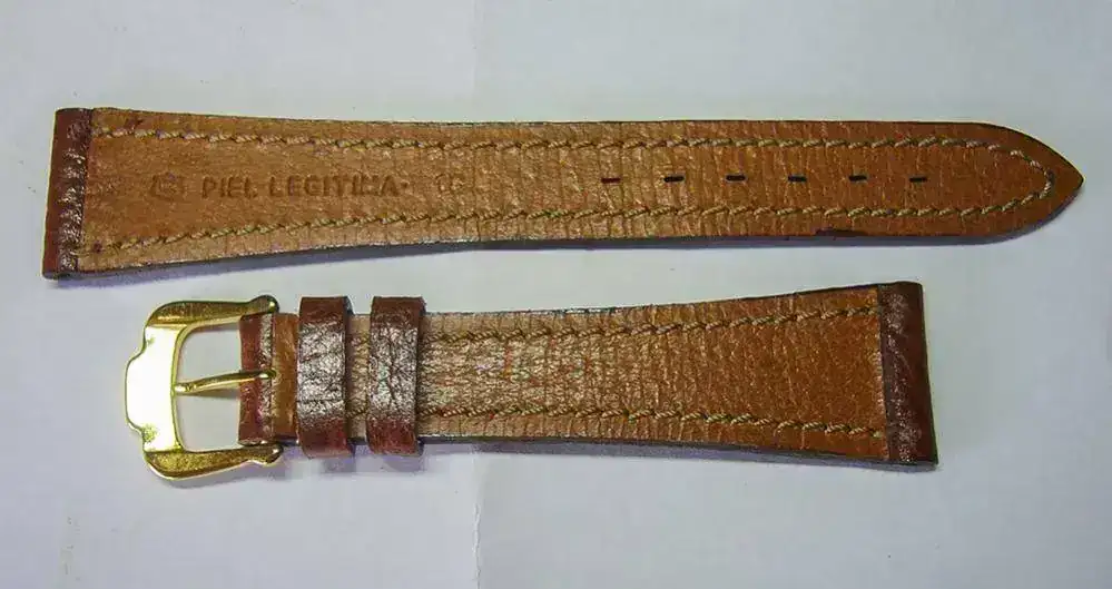

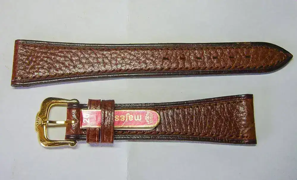

Pero no tengo motivo para ello ya que he estado en el mercadillo del Charco de la Pava y me he traido un Exactus con movimiento desconocido para mi pero en muy buen estado, sin corona y, lo más extraño, con la tija doblada que ha roto al intentar enderezar, como era de esperar. Toca alargadera, je,je. Además he traído una correa de las de antes, sólo cuero y achicando de asas a hebilla: casi un lujo hoy en día. Desde luego un lujo para el precio porque haberlas haylas, como las meigas, pero no te puedes acercar a ellas.

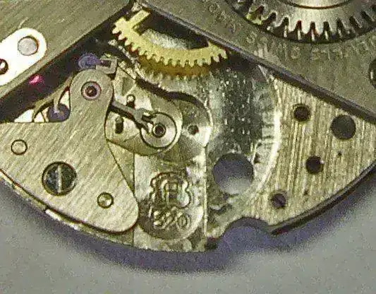

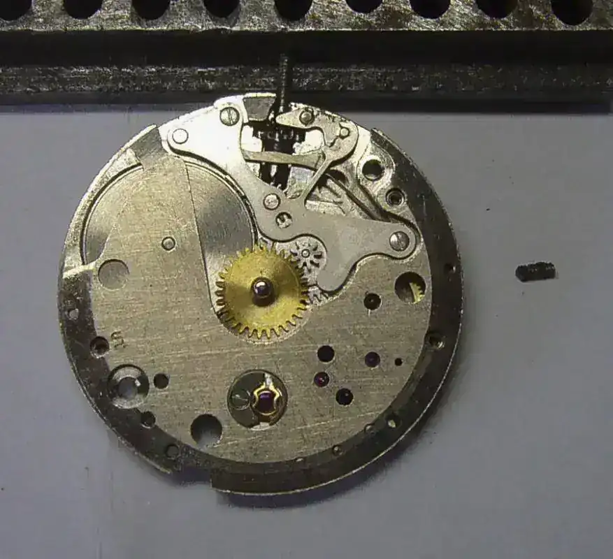

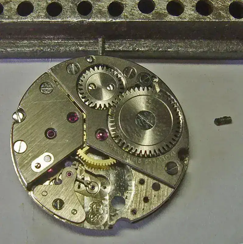

recorte.webp 20140727_0069.webp 20140727_0070.webp 20140727_0071.webp 20140727_0072.webp
No sé si se verá bien en la foto pero el movimiento tiene una "P" dentro del dibujo y 320 debajo. Entre las varias vagatelas que me he traido estas dos me encantan.

Bonita correa vintage por excelencia
Yo también tengo unas cuantas de ese estilo
El movimiento si no estoy equivocado creo que es un peseux 320
esa corta distancia focal es algo inusual en este tipo de lupas.
Tiene marca o precedencia? qué aumento tiene?
Efectivamente, un Peseux 320, una excelente máquina.
Peseux, hummmmm ... me suena a estrella fugaz; esperemos que no lo sea.
Ya te decía que sería similar a mi lupa que tiene 2 y 1/2. Rebuscando ahora su procedencia, el vendedor dice que tiene 3 pero no veo marca alguna ni índice de aumentos; por lo menos yo no los veo. Míradlo aquí este vendedor lass tiene:
No sé me da a mí que las gafas del link aparte de ser un poco pesadas hacen daño a los ojos.
Vale ya he encontrado el link directo:
Pero son de plástico no, y no parece que el plástico sea de calidad, que los hay
Ten cuidado a ver si te vas a j**** la vista.
