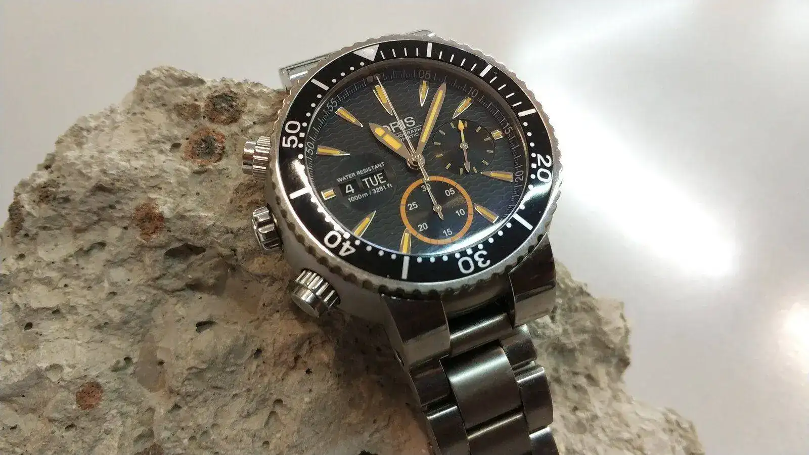

En otros casos también van roscados....
Reacciones: MathewMole
... tengo un diver con crono y los
pulsadores van también a rosca,
de hecho no funcionan si no se
desenroscan. el caso es si de verdad
necesitas usarlos debajo del agua,
si la respuesta es sí lo suyo sería un
reloj dedicado de submarinismo.
por otro lado también tengo algunos
casio mudproof, que al tener lo pulsadores
protegidos no hay problema para usarlos
bajo el agua
