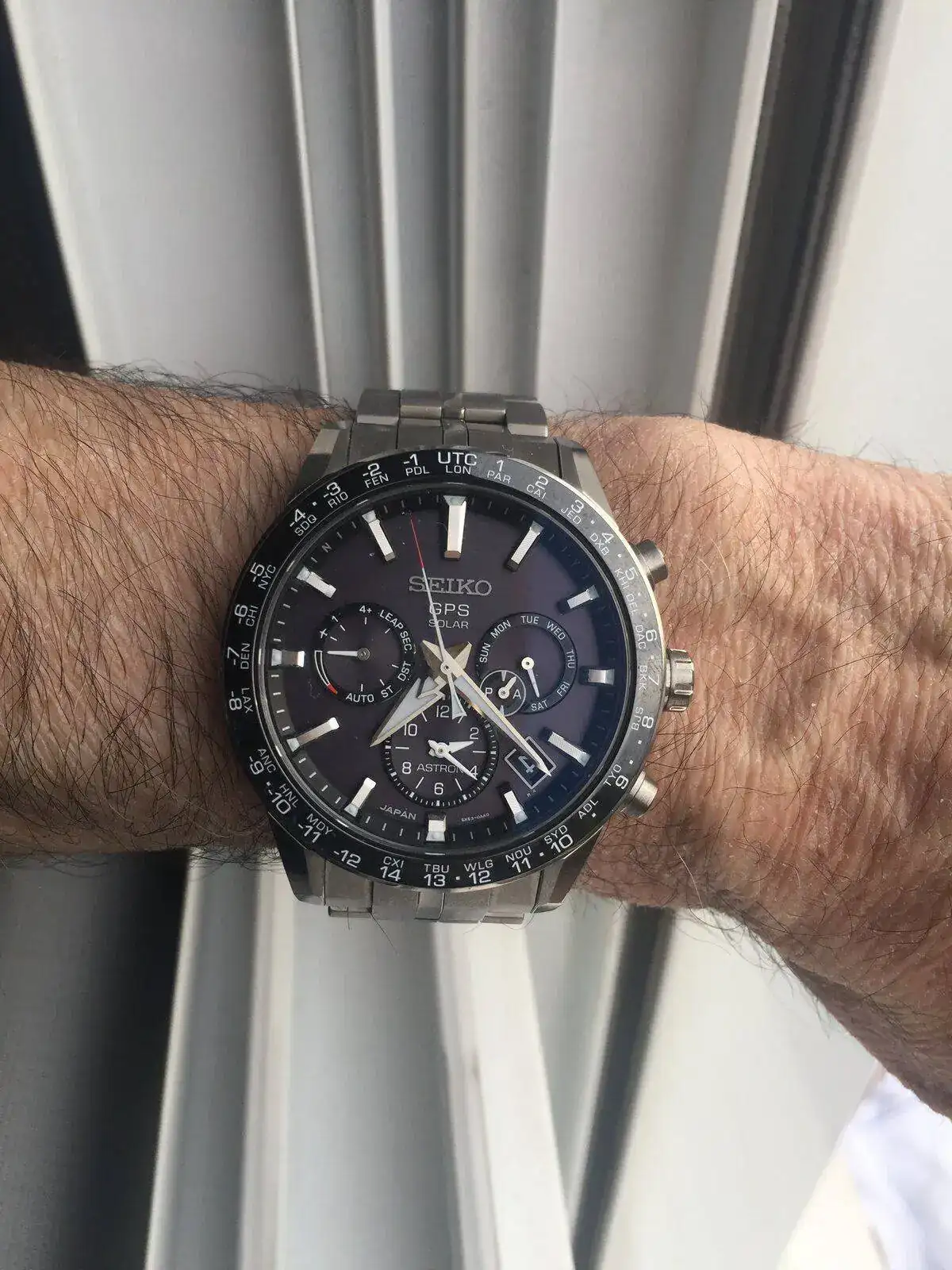

El Seiko Astron que muestro en mi avatar es muy preciso últimamente lo uso poco y lo tengo en una vitrina cerca de una ventana para que reciba suficiente luz y se mantenga cargado el acumulador, evidentemente si pasa un mes en la vitrina comienza a desviar segundos como cualquier cuarzo normal, unos 15 segundos en un mes, pero simplemente con sacarlo de la vitrina y acercarme a una ventana sin salir a la calle el solo busca los satélites y se pone a la hora exacta con los segundos clavados.
Luego aunque esté en la vitrina sin recibir los satélites GPS, el solo cambia la hora de invierno/verano como cualquier móvil u ordenador que tenga internet, supongo que esto lo hará porque lo han programado hasta el 2.100.
Para mi gusto es el mejor reloj del mundo, nunca te tienes que preocupar de ajustar nada, yo lo tengo desde hace casi 2 años y no he tenido que tocar ni la corona ni los botones laterales, simplemente con que me lo ponga en la muñeca y en manga corta salga a la calle ya está sincronizando esa diferencia de pocos segundos acumulados por no usarlo.
Meses 30/31, 28, bisiesto, etc. lo hace igualmente independientemente de si recibe los satelites o no.
