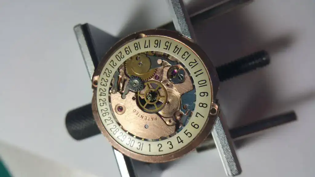

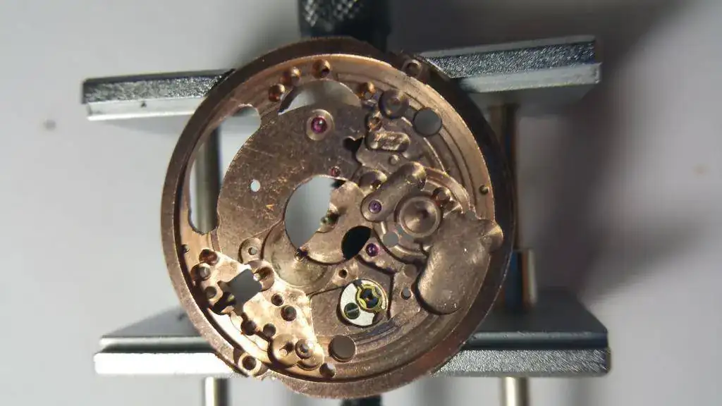

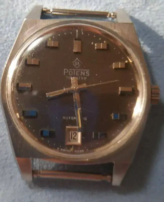

Buenos días compañeros, terminado mi siguiente reto, aunque un poco agridulce porque me ha dado por saco el puñetero calendario, ni os imagináis, lo habré desmontado/montado no menos de 5 veces y no encontraba el problema, sé lo que era pero no daba con la solución y aún terminado no consigo que vaya perfecto, aunque esta noche ha cambiado sin problemas, por lo que lo doy por solucionado y aunque no me preocupa el calendario, dado que no lo suelo ni ver ni con gafas, puñetera presbicia.
El problema radica en esta rueda (cambiador de fecha).
Después de muchos correcciones, parece ser que tropezaba en el fechador y lo frenaba incluso al volver dicha rueda movía hacia atrás al fechador, la solución fue bajar el bastago que tiene en la punta el que está pegado al incabloc y abrir un poco los dos muelles que hay para que tuviera un poco más de tensión, el muelle de debajo de la rueda y el del jumper date, bueno veremos que tal pasa la noche.

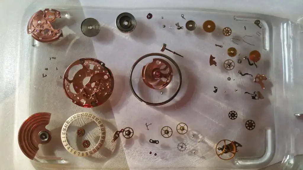

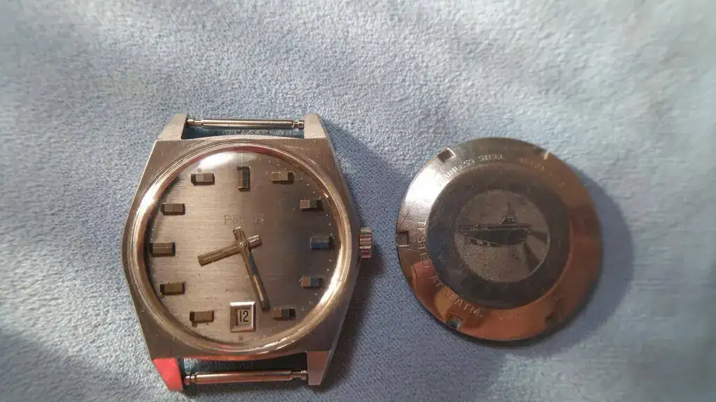

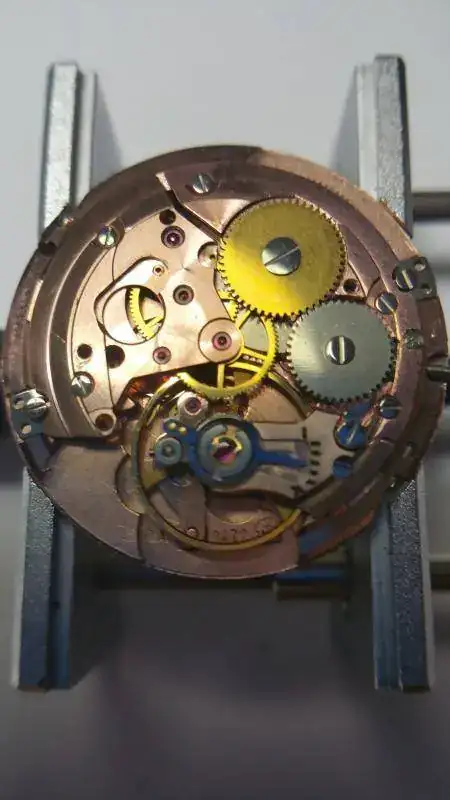

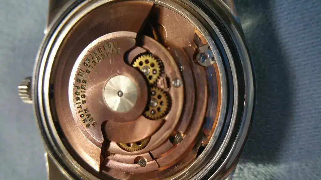

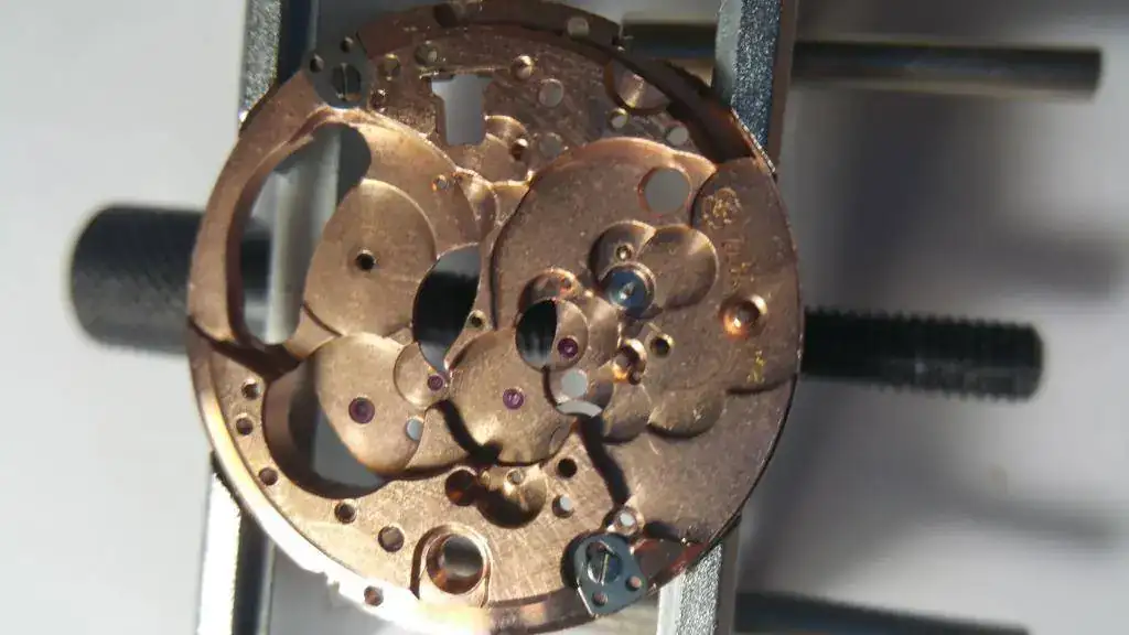

Ahora unas fotos del proceso.

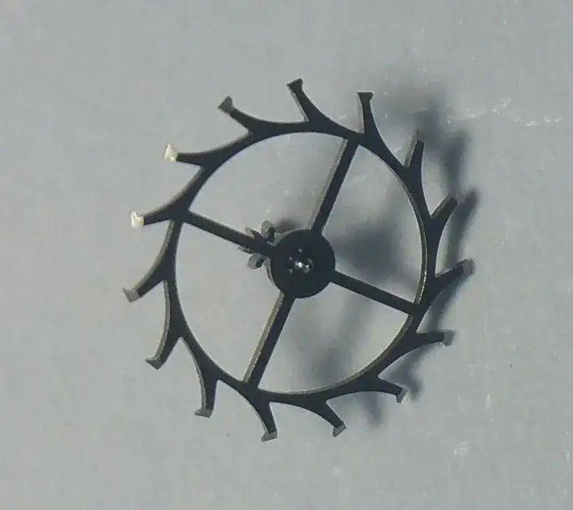

La rueda de escape aceitada, con lo que tengo y sé que no es el apropiado, Moebius 8000, aunque me voy planteando ir comprando algunos más.
En estos momentos solo tengo Moebius 8000 y una grasa de Anchor.

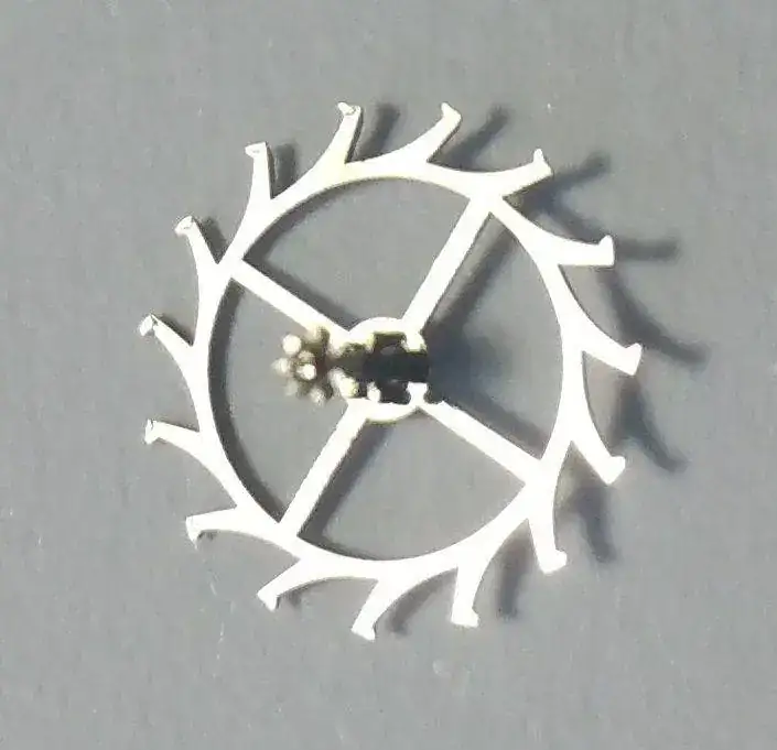

Los aceité todos y la rebaba sobrante la quite con un poco de ródico (para que no pareciese una ensalada) :D

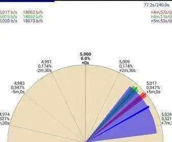

1ª prueba +/- 5 mintos adelanto
Última prueba +/- 6 segundos de atraso.

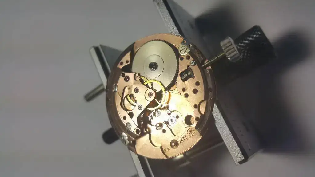

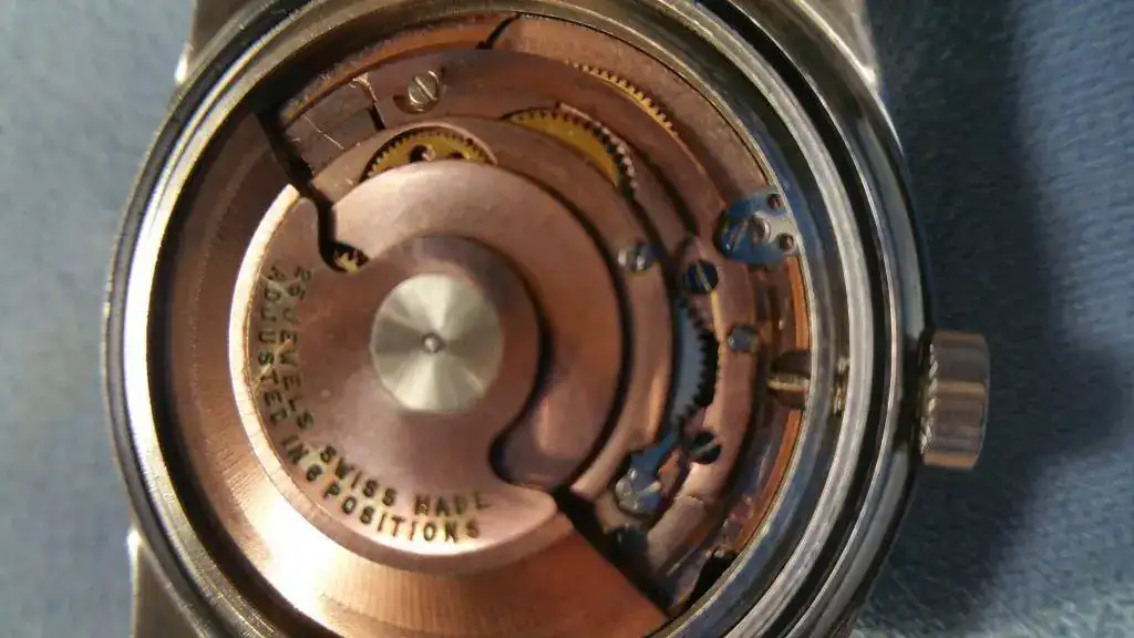

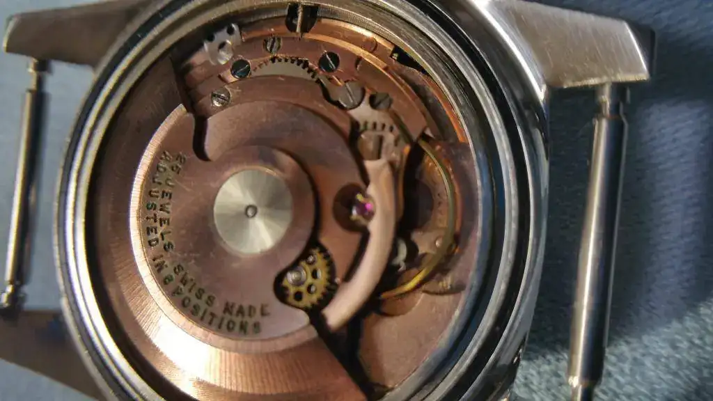

Después de varios días de pruebas la precisión es realmente buena y es darle un poco de cuerda y empieza a latir, el automático no he llegado a probarlo aunque gira sin obstaculos como voy girando la máquina y se vé como gira la rochete, esperaré que se descargue la cuerda y me lo pondé a ver si con el rotor solo va cargando.

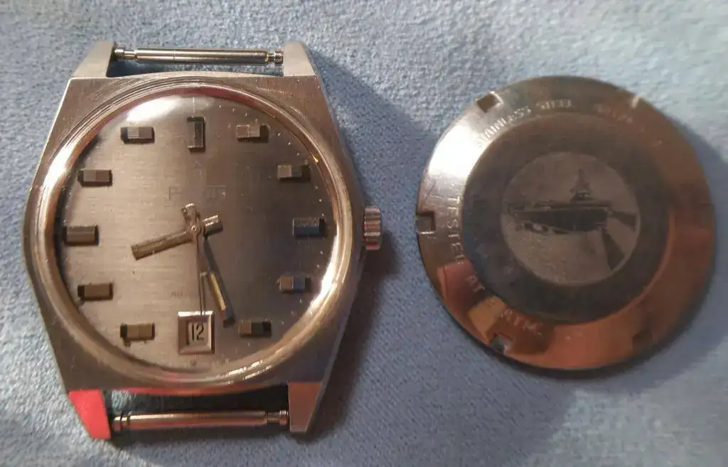

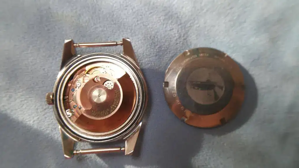

Finalizado, colocada su tapa y ha falta de vestirlo.
Gracias por vuestro apoyo y por supuesto por llegar hasta aquí, es mi sexto reloj revisado desde que empezé.

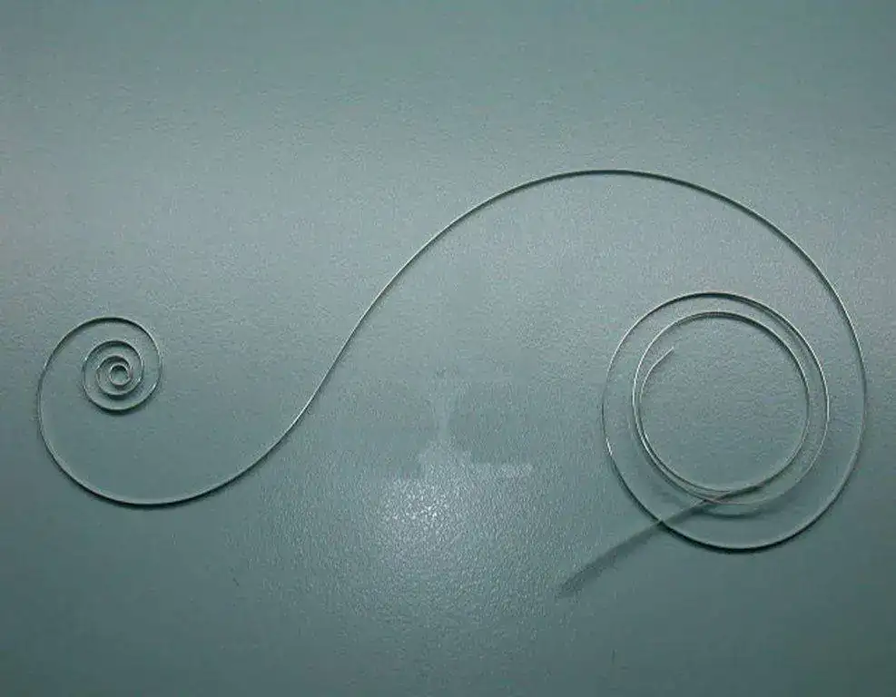

Otra pregunta con los muelles reales no tengo problemas en sacarlos, limpiarlos y volverlos a colocar si son con la terminación doblada pero con estos imposible colocarlos de nuevo acabo rompiendolos, hay alguna forma de volverlos a colocar en su cubo sin atentar contra su vida y que no sea con estrapada.
