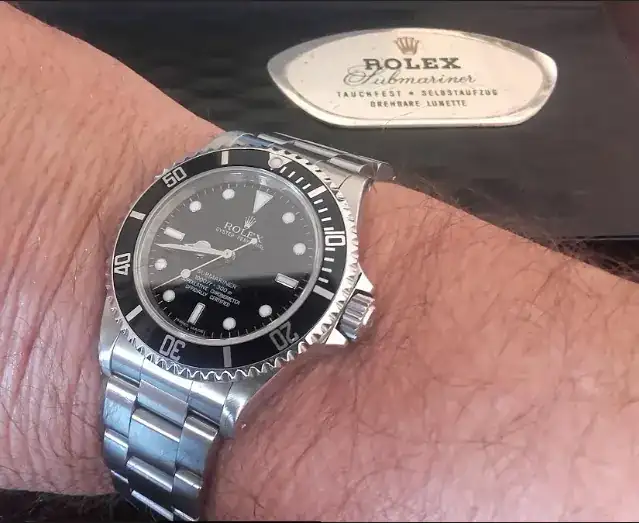

Hay alternativas, el Submariner sin fecha 14060, 114060, 124060, el Airking 14000, el Explorer I 14270, 114270, 124270 y otros mas, no tienen posicion fantasma.
Reacciones: javier ochoa y Cristiannumo
Ver el archivos adjunto 2902765
Por eso disfruto cada día de mi queridísimo 124060. Aunque su hermano con la lágrima (que nadie se me enfade 😂) en el zafiro no lleve posición fantasma, sería imperdonable.
