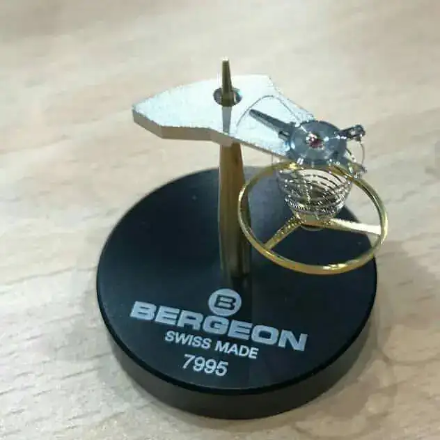

Eso es lo que intentaré hacer, comparar ambos pivotes.
A ver si encuentro un rato, que estamos en fechas críticas, y me fabrico algo como esto
Pues todavía no estoy muy ducho en soltar espirales
Saludos y gracias por los consejos
