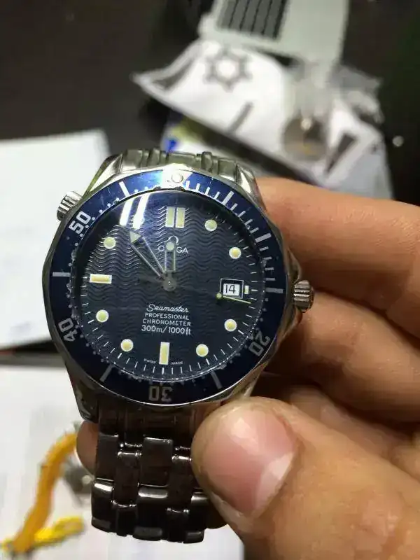

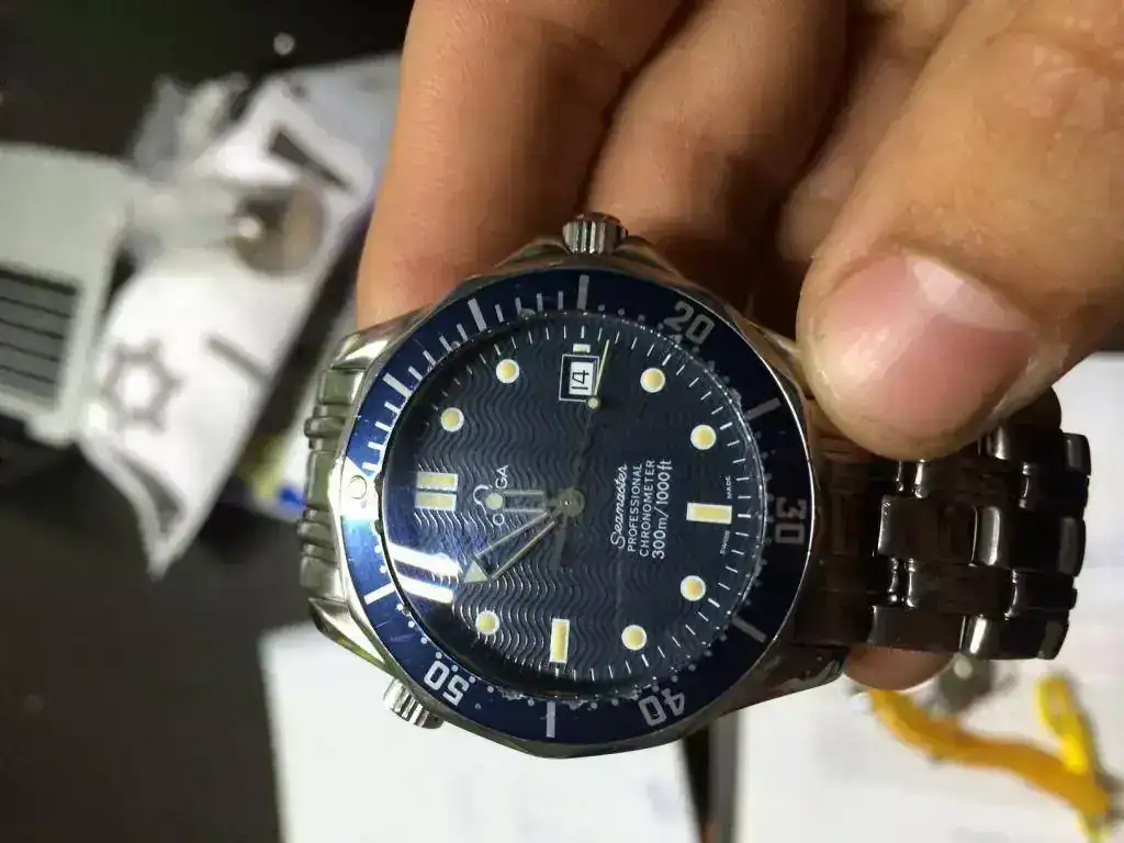

Que tal chicos? Llevo tiempo sin escribir (sin leer no tanto, entro a diario) se me ha cruzado por delante la oportunidad de comprar (y pagar comodamente) este seamaster 300..me lo ofrecen con total confianza por 600€
Como véis el bisel esta bastante tocado, según el relojero que lo vió en este modelo es fijo, no se mueve ni un milimetro, es esto cierto o se equivoca?
Mi plan es con el tiempo cambiarle el bisel y ponerle una correa de caucho que va más conmigo.
¿qué opináis? Al ser Bisel fijo supongo que será relativamente barato cambiarlo sin temas de inserts y demás no?

El precio me parece un chollo, lo del bisel fijo un cachondeo. Se mueve, eso sí, sólo para un lado. Como buen diver.
Si no se mueve es que tiene roto el trinquete que impide que gire para uno de los lados y debe estar bloqueado en ambos sentidos, una avería fácil de reparar.
Pero un diagnostico impropio de un relojero.

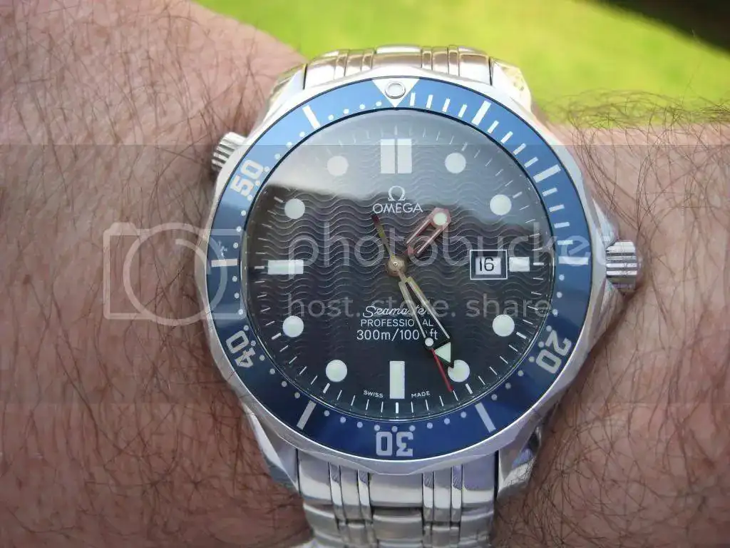

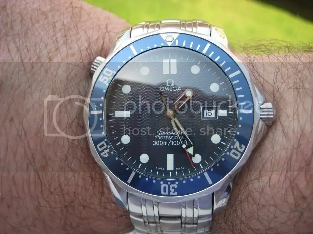

No me juego una mano, pero un ¿diver Omega sin bisel giratorio?.
Yo tengo un Seamaster, el bisel gira, y dudo mucho que haya habido uno como el que muestras en el que el bisel no gire.
Por cierto, parece que las agujas han sido cambiadas, tienen el lumen envejecido de manera muy diferente a los índices,

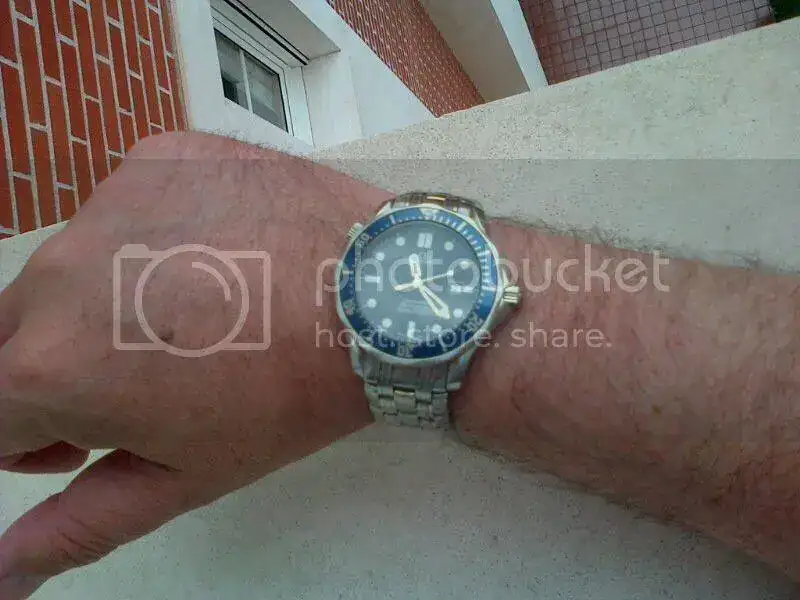

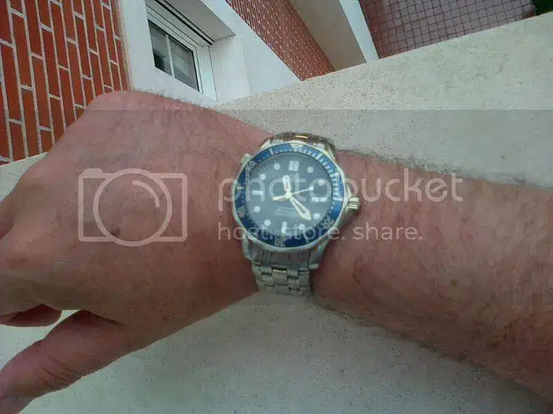

-Chronometer, automático certificado COSC
-Professional, cuarzo. Como elmío

esta bastante machacado,las agujas no "cuadran" con los indices y encima lo del bisel fijo...no me lo compraba ni con tu dinero.
a qué te refieres con lo de las agujas? help!
No hay bisel fijo en ese modelo, no existe. Debe estar pegado, como le pasa a muchos biseles que pasan por diferentes condiciones y nunca se mueven. En la mayoría de casos en los cuales me han tocado biseles inmoviles, con unas pocas gotas de aceite, ojala aceite en spray para maquina de cocer o bicicleta, han quedado perfectos. Si el tema es más complejo lo peor que te puede pasar es comprarlo en el SAT y vale 260 euros instalado, así que te quedaría por menos de 800 euros perfectamente, si lo mandas a pulir (otros 160) te queda con juntas nuevas, hermetismo y como nuevo. Normalmente no bajan de 1000 euros. El precio está de risa, más si tiene papeles y caja, ya eso sería excepcional!! Lo único que me preocupa es que el anunciante diga que el bisel es fijo, porque por lo general quien ha sido su dueño y tiene estos relojes los conoce. Primero que cualquier cosa me aseguraría de su autenticidad y estado interior. Si esta bien, me tiraría de cabeza.

Lo mismo que te ha dicho yo al principio, el lumen de las agujas no es igual que el lumen de los índices, eso suele significar que no son las originales, no que sean falsas, si no que se las han cambiado.

Lo de las agujas que dice JuanRock me parece dificil de distinguir con la calidad de la foto que pones. Parece que tubiera materiales luminicentes diferentes, sin embargo la aguja segundera no tiene la punta roja sino amarillenta, lo que podría decir que tiene su edad tambien, o que no corresponden a unas originales. El lumen de la esfera debe estar muerto, porque me he dado cuenta que cuando coge ese color, era el material que usaban en los modelos más viejos, ya esta muerto. Lo del material este me hace pensar que puede ser un poco más viejo, no se muy bien cuando lo cambiaron, pero por lo general los que veo de esos tonos son del 94-96, no se...
