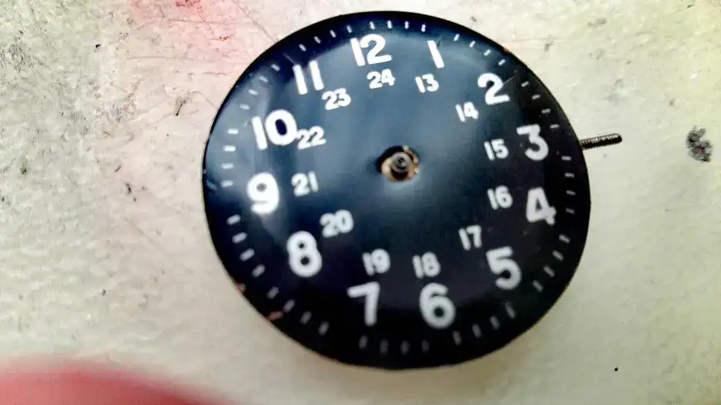

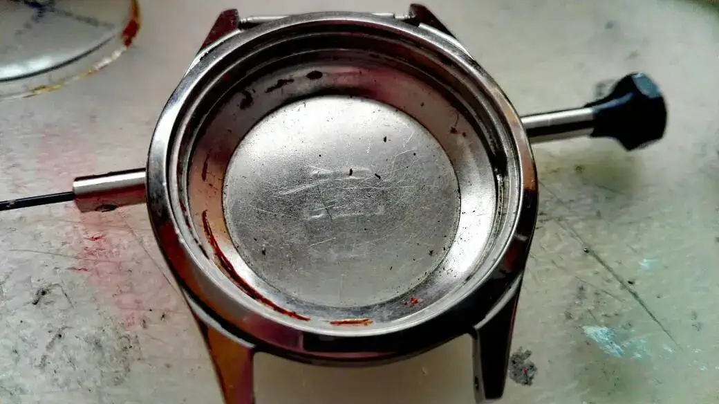

Hoy he recibido uno de esos relojes del montón para reparar pero al examinarlo he encontrado una tapa trasera poco habitual.
No tiene corona y el dial presenta un acabado brillante sin marca alguna.
Tampoco tiene agujas aunque parece completo.
El dial no tiene patas y fue fijado a la máquina con adhesivo como se puede comprobar.

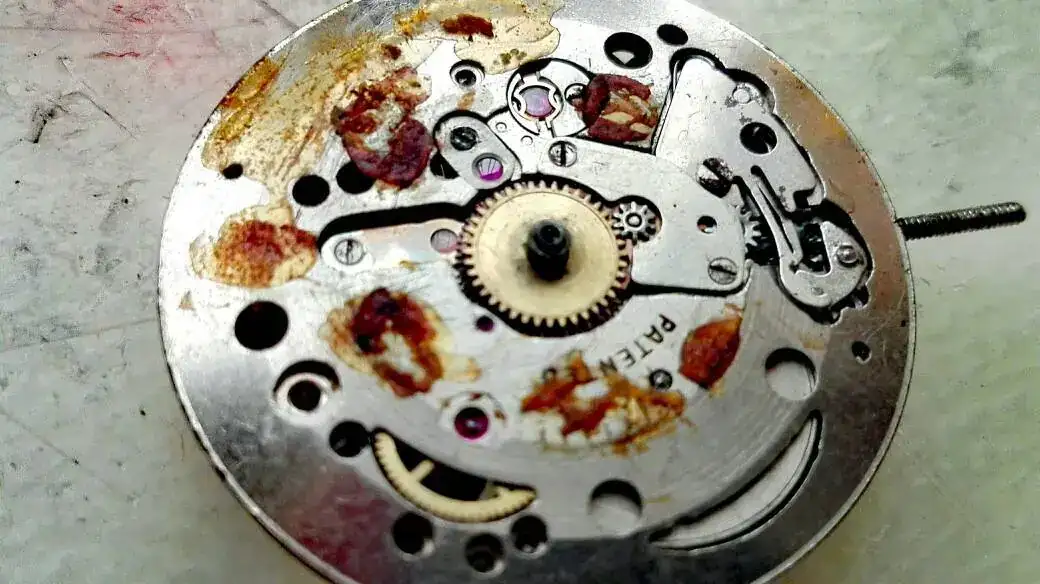

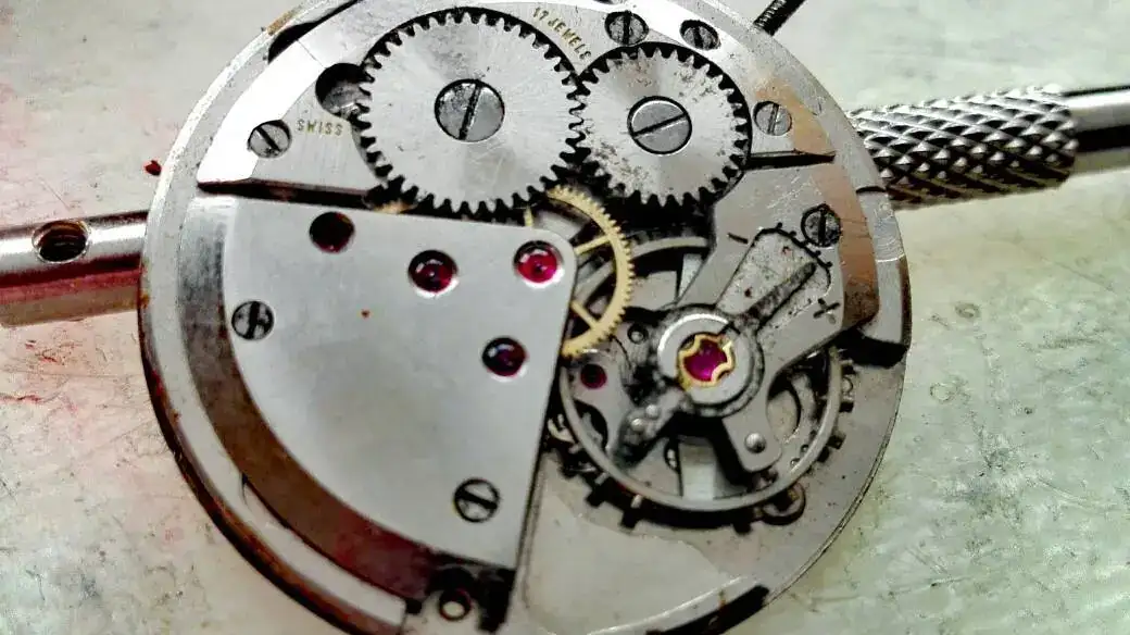

El movimiento, un ETA 2391, tampoco muestra marcas del fabricante.
Para sacar el movimiento hay que sacar el cristal y me imagino quw el sistema de tija era partida.

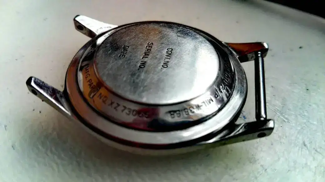

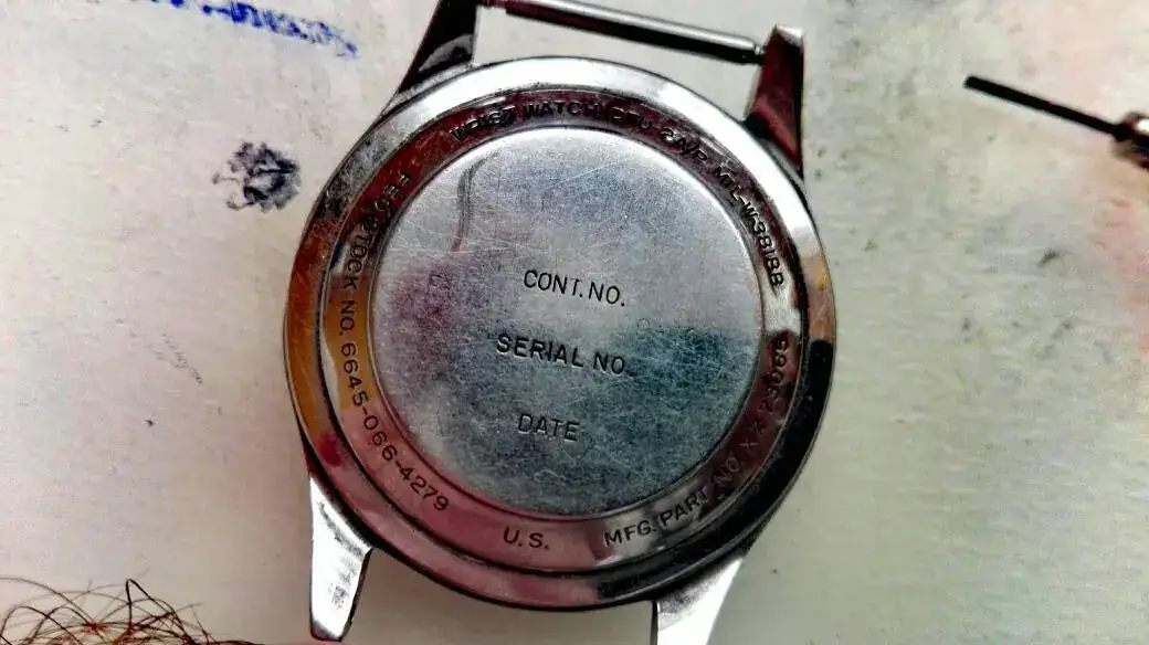

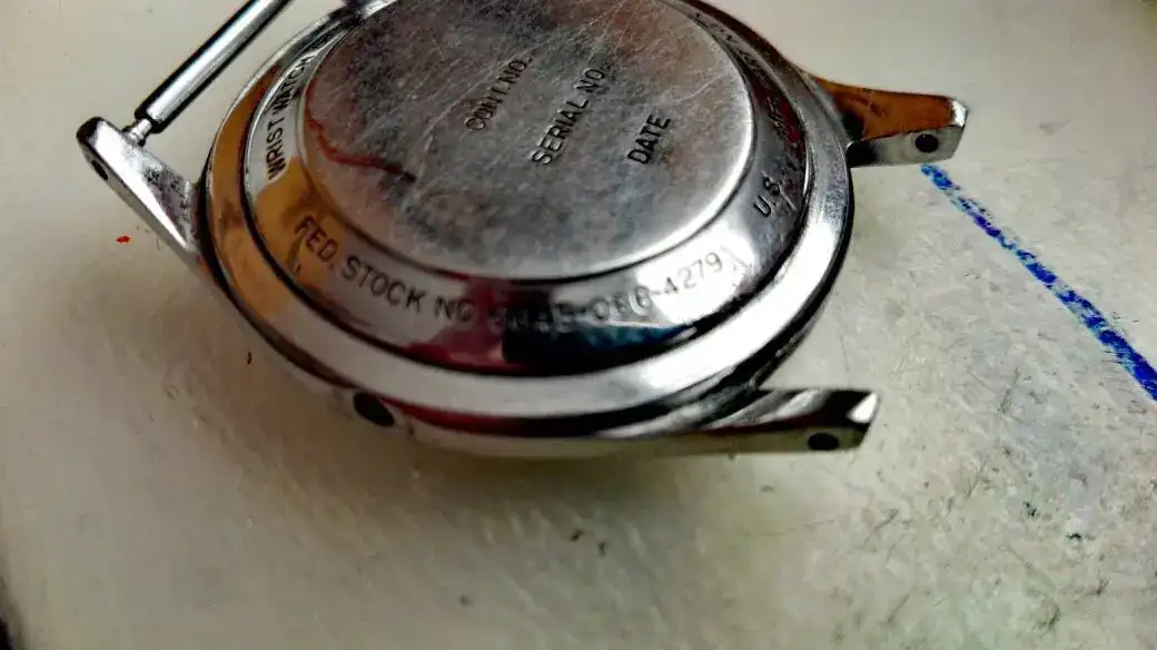

Lo más interesante es la parte trasera de la caja donde hay más literatura que en la esfera de un Rolex.
La transcripción de las frases que rodean la caja sería más o menos.
WRIST WATCH DTU-2A/P
MIL-W-3818B
FED. STOCK NO. 6645-066-4279
U.S. MGF. PART NO. XZ73065
Y en la parte superior de la tapa.
CONT. NO.
FWAFB37 799210
SERIAL NO.
093-250
DATE
NOV 1966
He utilizado las mayúsculas para ser más fiel al texto y no significa en absoluto que esté gritando presa de la histeria(que también).
Creo que puede tratarse de un Benrus como el de la imagen siguiente.
Pero lo cierto es que no tengo ni idea por lo que quedo a la espera de vuestras opiniones y consejos.

El reloj parece un mutante, hecho con piezas variadas
El dial no es el suyo por que las medias del tritio no encajan y tampoco hay , podía ser un reloj "descontaminado" esto es un dial nuevo en caja agujas y calibre correcto, pero no lo es.
El calibre que llevaba el Benrus de este tipo era un Benrus DR2 F2. Que esta basado en un ETA 2370. Y no en un ETA 2391. Asi como el calibre estaba firmado.
Respecto a la caja, parece una After market, esto es una caja fabricada para este reloj pero que nunca llego a salir de producción con maquina alguna, no hay ni fecha ni numero de serie.

Sólo añadir que la caja es original con número de serie y fecha pero que sale muy mal en las fotos porque la trasera está muy desgastada. Esos datos concretos estan copiados en mi primer mensaje.
Cruzando el río Mara
si es verdad, pero la caja no se ve la foto no se aprecia ::blush::
