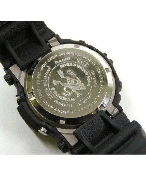

No creo que haya mucha diferencia en cuanto a estanqueidad, pero la única serie de G-Shock de buceo/diver certificada como tal (ISO 6425) tiene caja con cierre roscado.

La rosca es mas estanca y mas fiable,es caja de acero,mientras que la atornillada es de resina y supuestamente aguantan menos bajo el agua
