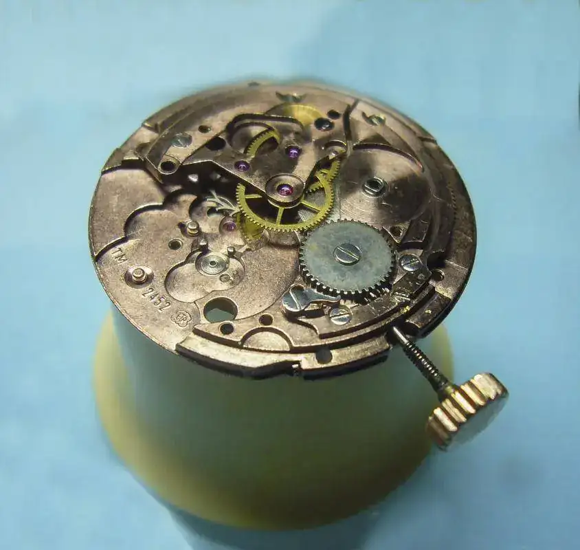

.... un compi lleva esperando bastante tiempo. Y es que me ha cogido el toro varias veces una tras otra.
Por ello se merece que le ponga aquí el "casi paso a paso"

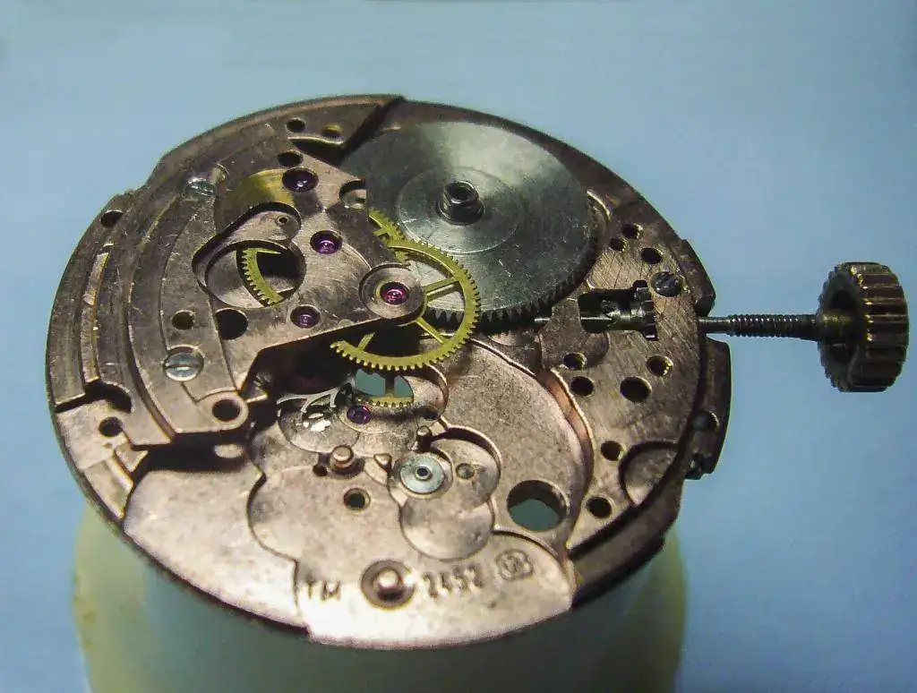

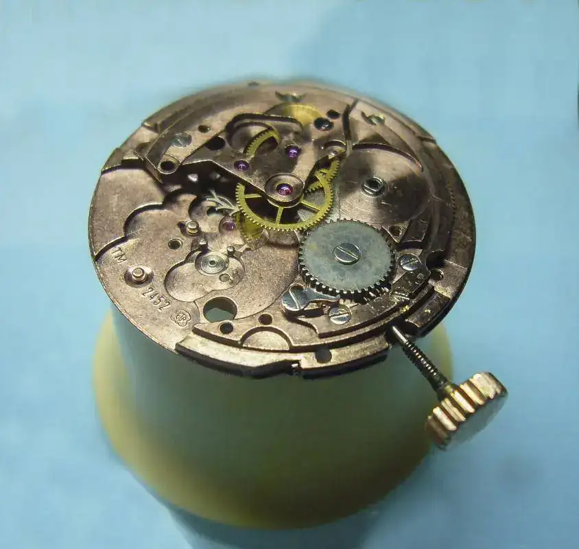

Tenemos el reloj ya con el rodaje montado (aquí es cuando decidí afotar el proceso).

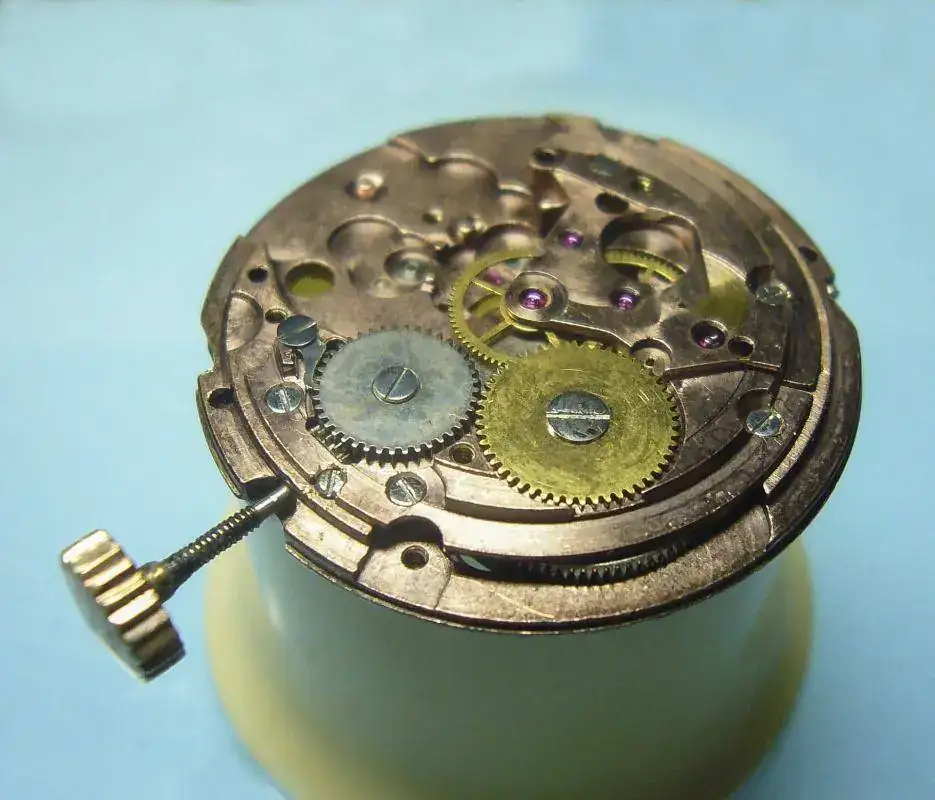

Le ponemos a continuación el puente de carga (si me ve D. Luis apreciará que he empezado por el de rodaje, je,je,je).

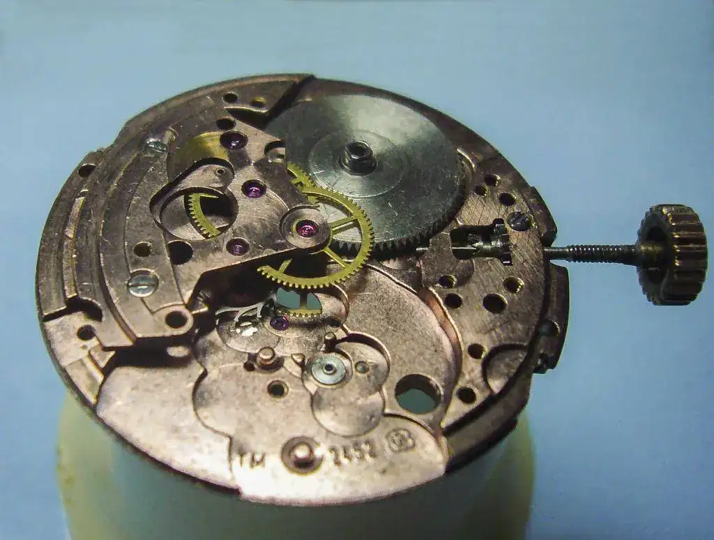

Seguidamente el rochete

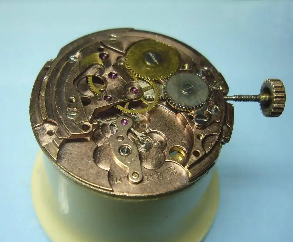

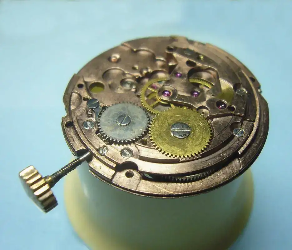

Y el áncora y su puente

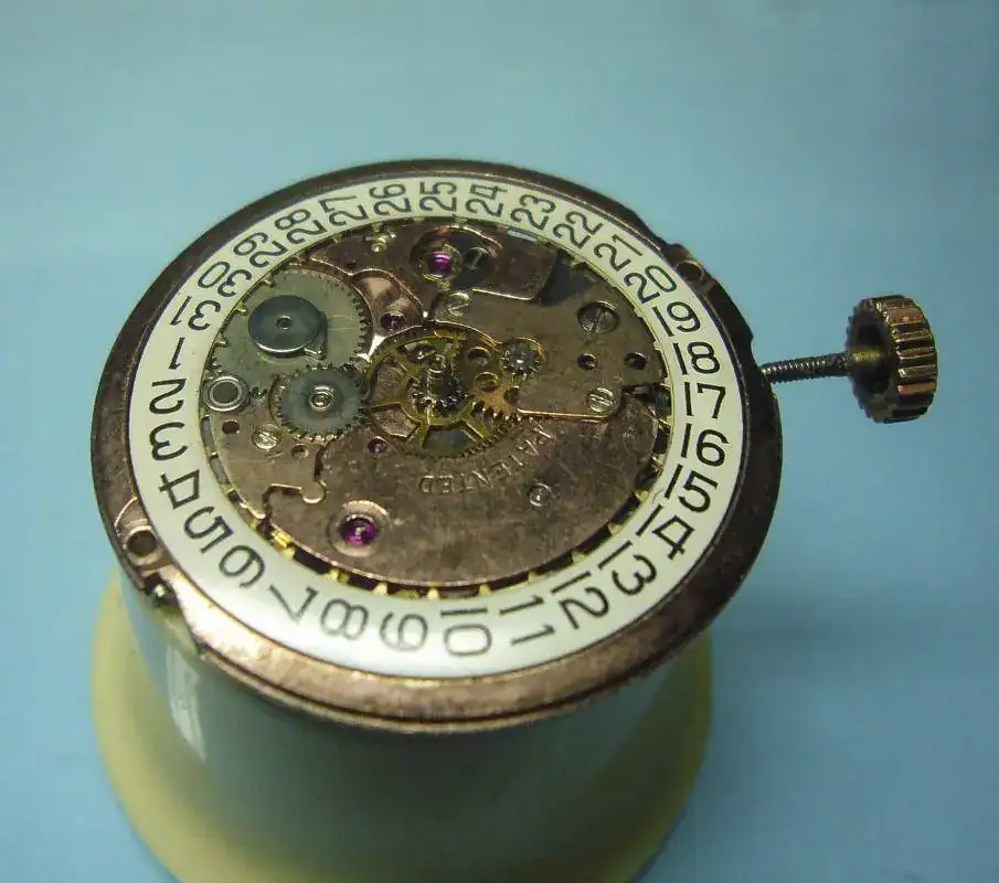

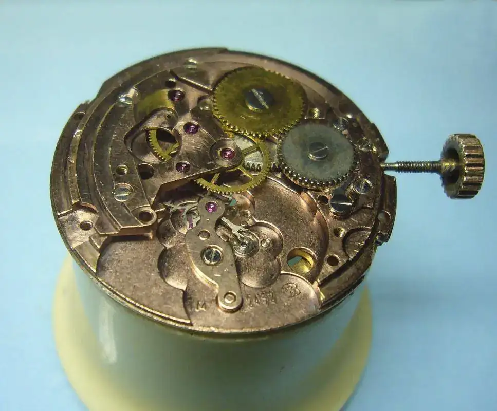

Por el otro lado lo enseño tó de una vez porque me da mucho coraje montar esta parte de los ETA.

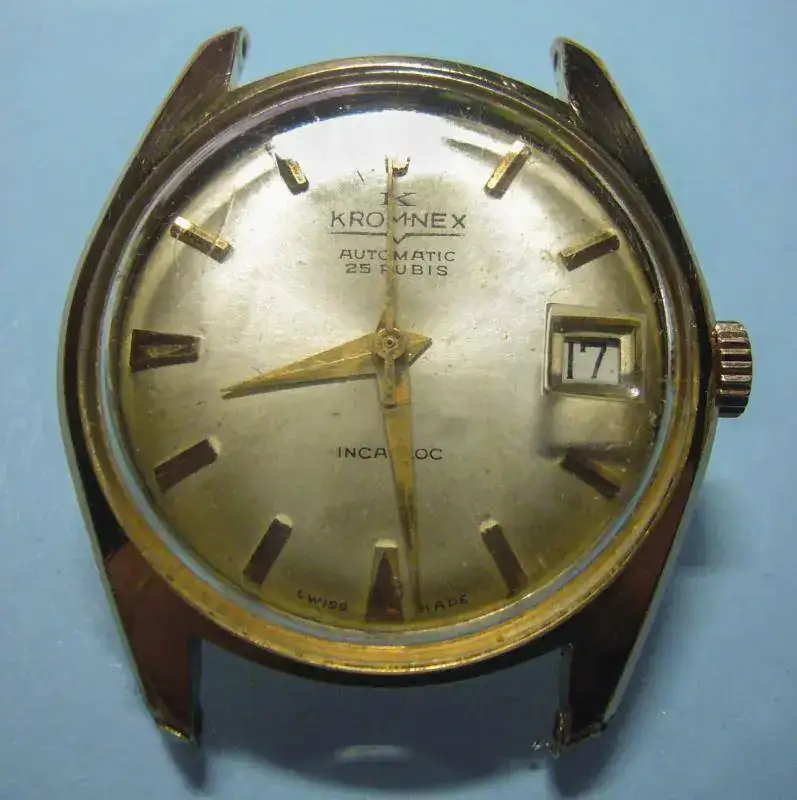

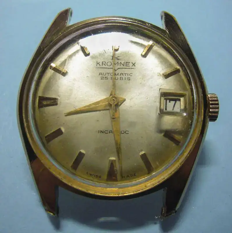

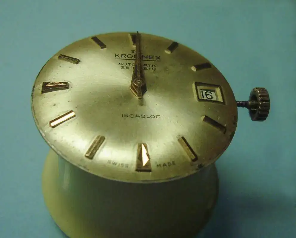

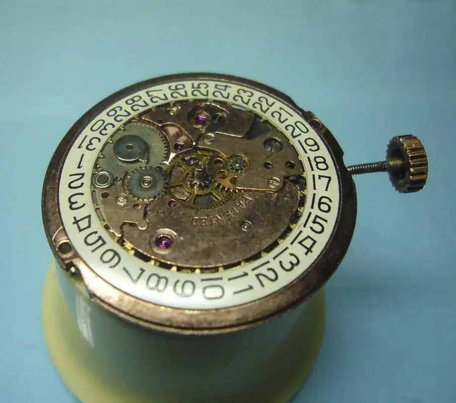

Encima la esfera y las agujas. ¡Firrrr ....més!!!
Y a la caja. Me ha costado la intemerata. Seguramente este movimiento estuvo en caja de oro (a juzgar por su esfera) pero quien lo adaptó no usó lo necesario para hacerlo bien. ¡¡No todos vamos a ser artistas!! (ja,ja,ja,ja,ja,ja).

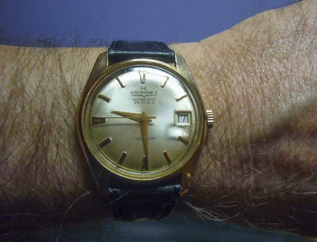

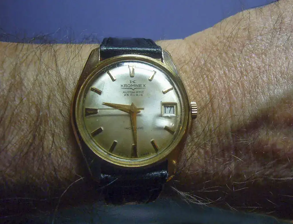

Y a la muñeca. Espero que vaya bien porque me daría con un martillo en la cabeza si tengo que volver a sacarlo. Al menos 15 intentos he hecho ....
PS. Ahora me doy cuenta que se me fue la colocación del volante. Ustedes disimulen.
Supongo que le desmontarse la chausse para limpiar por dentro el cañón de los minutos y que le quitaste los tornillos de la esfera y el tornillito del pitón del espiral para limpiar los huecos de la rosca, que ahí se deposita también la caquina...
¡Que sabrás tu de menuencias .....! :laughing1::laughing1::laughing1:.
Todo eso es lo que venía ya limpio ... je,je,je.
