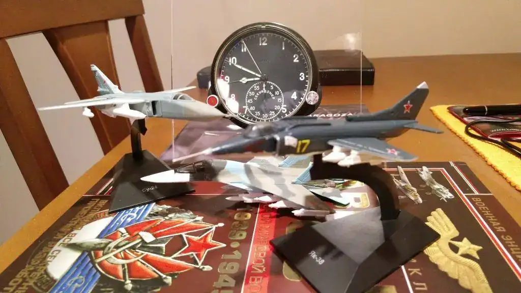

Bueno, pues debido a este foro no he podido resistir por más tiempo una tentación arrastrada hace años. Me he decidido por el 60 Chp, por ser digamos el "término medio" por número de esferas (ni una ni tres).
No va calefactado (ignoro por qué unos sí y otros no y me pregunto si tienen que ver con la época de fabricación del avión y el consiguiente confort de temperatura en la cabina).
Tampoco aprecio que lleve lumen (o quizá es que no se haya "cargado"). Descarto entonces posible radioactividad (aunque esto creo que es únicamente en los relojes más antiguos).
Conclusión: tras una limpieza exterior y su montaje en la peana... ¡¡¡Me encanta!!! Su suave y continuo tic-tac me resulta muy agradable. Decididamente, lo instalo en casa, aunque en la oficina no quedaría nada mal.
Ahora a investigar. Me interesa especialmente su historia, época de fabricación y qué modelos de avión lo montaban (no conozco muy bien la razón de que existan varias clases de reloj en apariencia coincidentes en el tiempo, más cuando tengo la creencia de que los cockpit soviéticos eran muy similares entre sí para facilitar la adaptación de los pilotos a distintos aviones).
Sin más... la foto de rigor

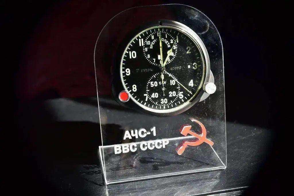

Enhortabuena compañero, me encantan los relojes de cabina Rusos, son unos relojes increibles, súper precisos y muy resistentes. Tu modelo es uno de las muchas variantes que existieron y que todavía existen y montan aviones como el Antonov An-225 o Mriya, el avión de carga mas grande del mundo.
La mayoría de los bombarderos, cazabombarderos, aviones de carga de uso militar y civil, muchos aviones de pasajeros y helicópteros rusos, sin embargo llevaban el modelo Achs-1, que es el modelo que tengo yo, mas completo y dotado de cronógrafo y cronómetro de vuelo y que además iba calefactado para soportar las bajas temperaturas cercanas a los 20.000 metros de altura alcanzadas en ocasiones.
Te dejo una foto del mio
DSC_0231 by Marcos, en Flickr
En cuanto a la luminova por lo menos en los modelos Achs-1 hay dos tipos de diales. En el que aparece impresa la letra K es el que su luminova se verá bajo la luz roja y en el que aparece impresa la letra B su luminova brillará bajo la luz ultraviloleta.
En otros modelos como el tuyo, 60 ChP seguramente esta característica será parecida.
En breve colgaré un hilo dedicado al Achs-1, en el que hago una reseña a tu modelo y a otros similares que creo te gustará, saludos.
