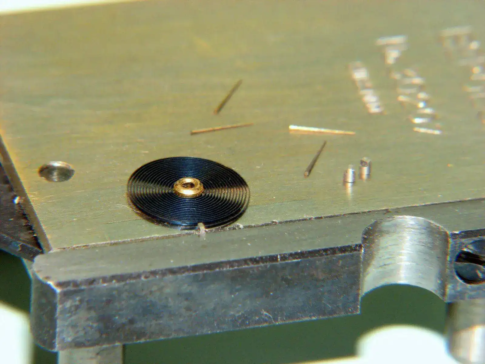

En general, el espiral ajusta al pitón con una cupilla,
un minúsculo palillo de bronce, que siendo cónico, traba a presión en el agujero del pitón,
fijando así el extremo del espiral.
Para esta operación es bueno siempre tener alguna herramienta para mantener inmovil el pitón,
y trabajar con tranquilidad, sin que estas piezas se estén moviendo todo el tiempo
y evitar también, por que no, algún accidente con el espiral en sí.
Y claro, un par buenas de bruselas nº.5

Golipo, perdone mi tardanza en contestar pero no me he conectado hsta hoy. Gracias por su respuesta y sus fotografias, entiendo que con ese aparato todo resultaria mas facil. y mas seguro. Muchas gracias por la informacioon, lo tendre encuenta.
