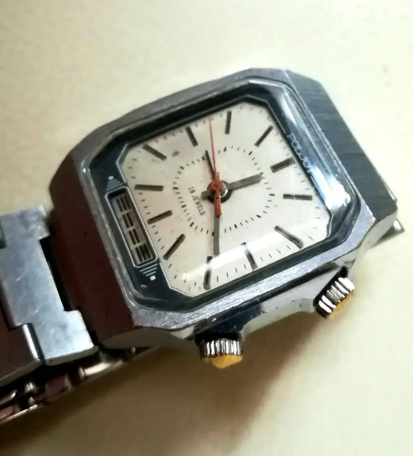

Un modelo que no conocía, me llamó más la atención la versión cuadrada. Y comencé a recopilar toda información, aunque de un sitio o de otro varía algún dato sobre su movimiento.
Poljot 2612.1 con alarma de 10-15 segundos aproximadamente por vibración y chicharra
Año de desarrollo del movimiento 1978 hasta principios de los 90
Sin parada de segundero
Oscilaciones: 18.000 alternancias a la hora.
Movimiento con 18 gemas
Tipo de carga: Remonte manual.
Reserva de marcha de 45-46 Hrs.

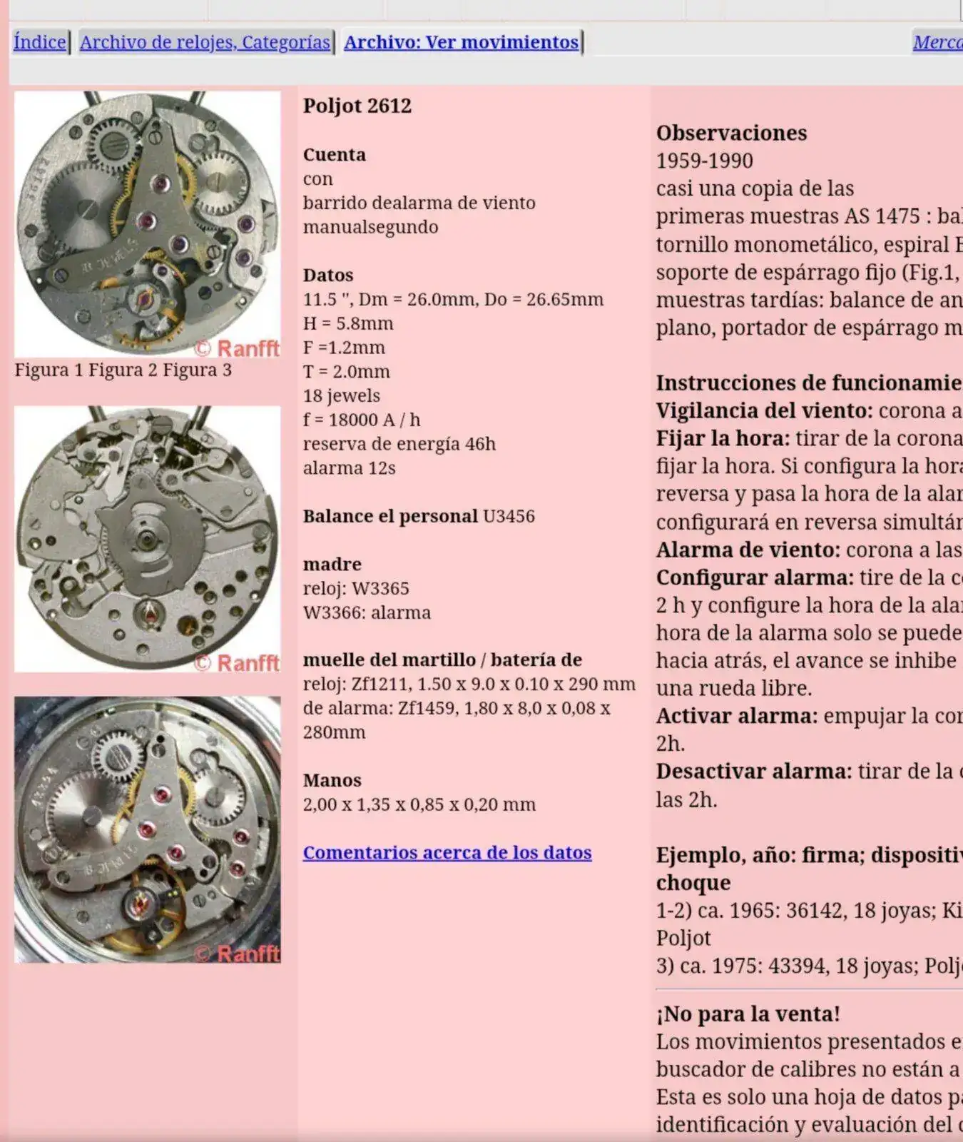

El Poljot 2612.1 fue un desarrollo del 2612 que a su vez fue una copia del movimiento A.Schild 1475 uno de los calibres con alarma más usados en el mundo, usado por marcas entre otras, Tissot.

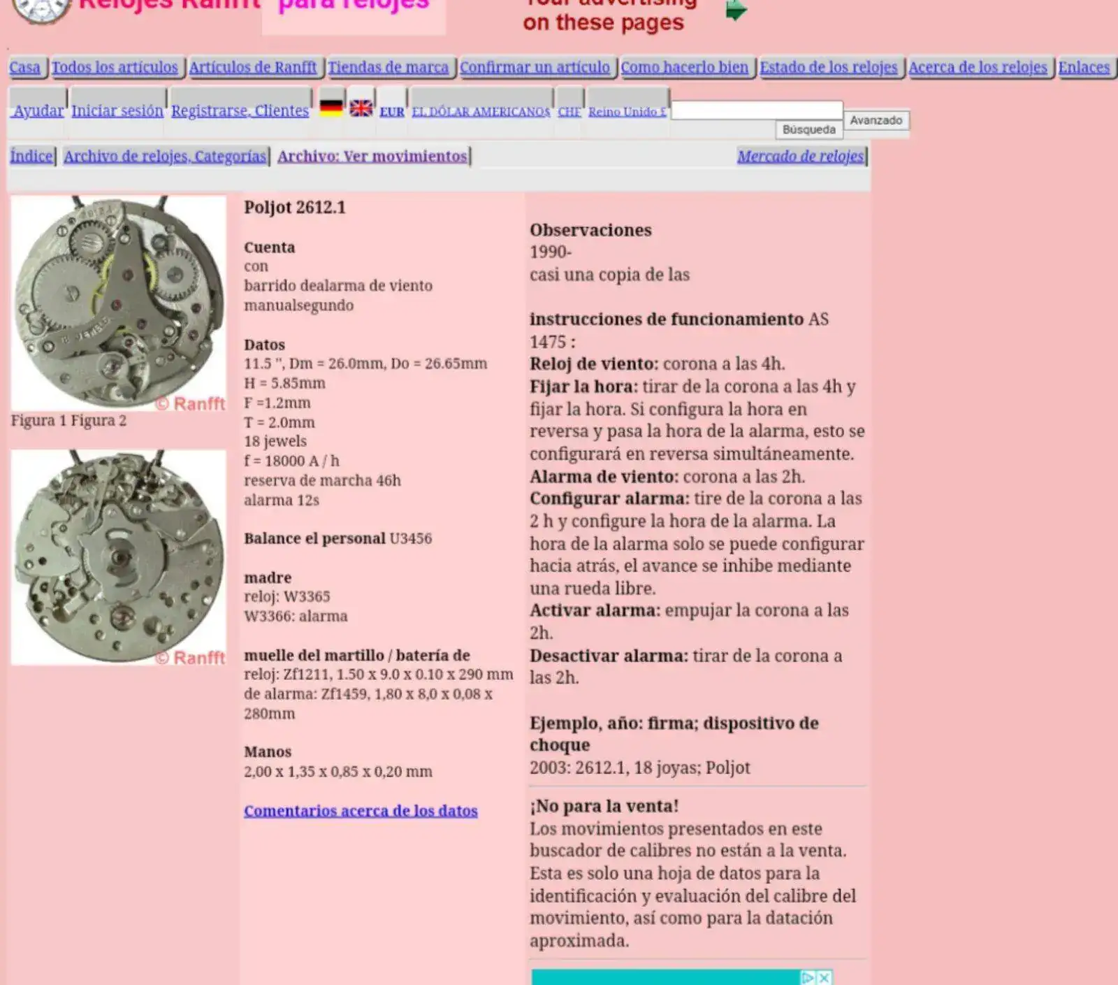

El código “.1” al final indica que este movimiento es un movimiento de precisión de “primera clase”.

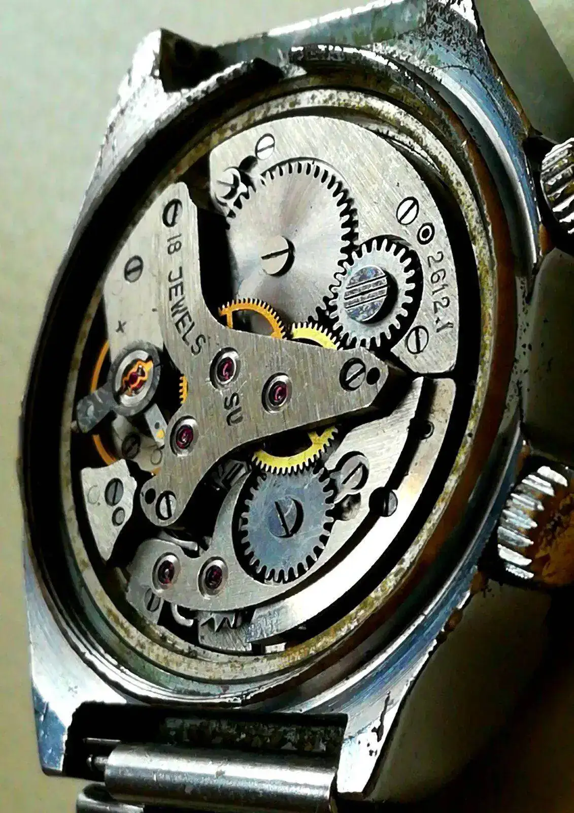

La peculiaridad de este movimiento, es que posee un martillo alimentado manualmente por cuerda, que golpea una pieza en la tapa, esto además de producir ruido, hace que el reloj vibre.La pieza en cuestión es un cilindro que se puede ver bajo la tapa.
El reloj, como se puede ver, tiene dos coronas, la inferior a las cuatro para la cuerda del reloj y el cambio de hora. La superior situada a las dos es para cuerda de la alarma y para manejar el indicador de hora de alarma.
El reloj en sí tiene toda la esencia de un reloj ruso. Diseño tosco, materiales y finalidad que es durar. (no voy a decir toda la vida porque incluso eso es poco para él)
La caja con firma cuadrada engaña un poco porque tiene una forma redonda pero recortado los bordes que le hace parecer más pequeño. Los laterales están pulidos con brillo mientras la parte frontal esta cepillado que le hace tener un aspecto más robusto y resistente, y las dos coronas a su derecha no hacen más afirmar ese sentimiento. En algunas web de venta en la descripción indican que la caja es de acero pero no es asi.

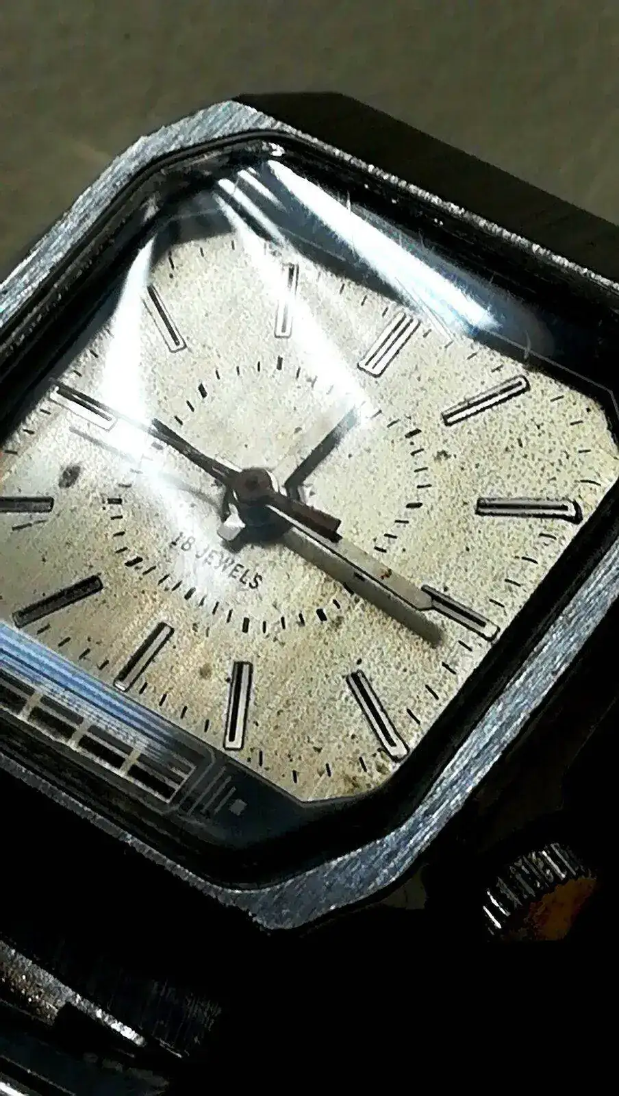

La esfera más sencilla no puede ser, sin lumen, ni números. Solo el segundero de color naranja o rojo desgastado destaca en una esfera que ya va viendo los años. No logro ponerle fecha, en algunos sitios de venta lo señalan más hacia los 90, pero no puedo asegurar nada. Yo sinceramente en los 90 pensaba que eso de dar cuerda a un reloj era cosa del abuelo...
El cristal es abombado y eso dificulta todavía más, tener repuestos si se rompe. Tiene en la parte inferior donde pone made in urss una serie de ventanas que por lo que parece es adoro.
En definitiva, creo que es un reloj resiste, eterno y con la complicación de alarma para llevar en el día a día.

Bonita presentación, gracias por el esfuerzo, el reloj será del año 90 y pocos y será de los últimos que se hicieron en la extinta Unión Soviética , su forma cuadrada recuerda a los de cuarzo, con los que cohabitó. Permíteme dudar que el 1 final del calibre , signifique movimiento de precisión.
Ya, sobre el 1 final no me cuadra tampoco. Puede ser una mala traducción de alguna web y el resto hemos copiado el concepto. Mi intención era buscar la diferencia entre el 2612 y el 2612.1. En apariencia parecen iguales ni aumento de joyas, ni de parámetros. Lo único es que el 2612.1 es a partir de 1990.
Pregunté a un conocido que entiende de movimientos rusos por si puede decirme algo, cuando me responda lo comentaré.
