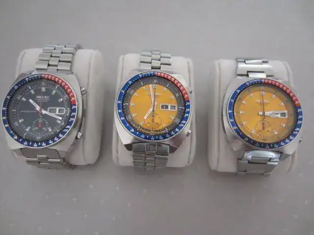

Parte de los Pogues que tengo, aquí no creo que haya incongruencias, espero...
Foto 2

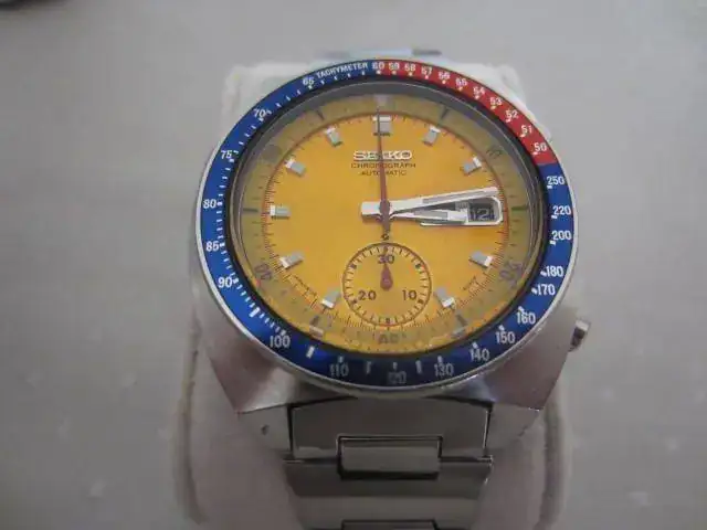

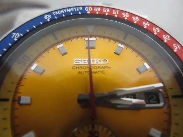

Un clásico Pogue amarillo 6139 6002
Fotos 3

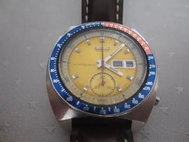

Pogue original.6139 6005

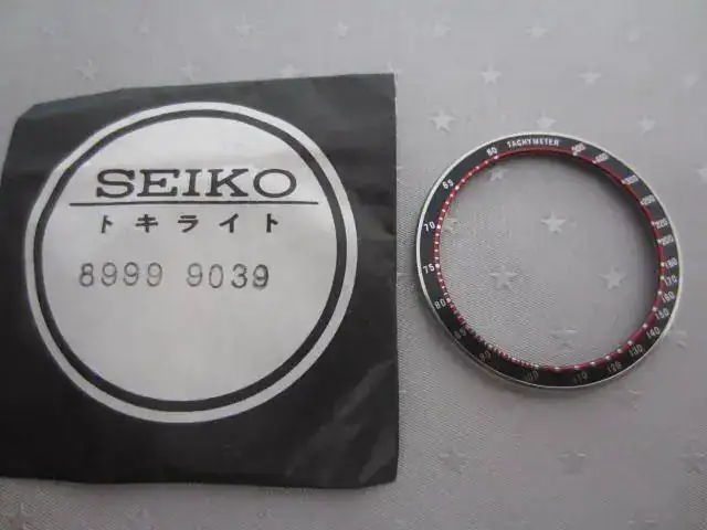

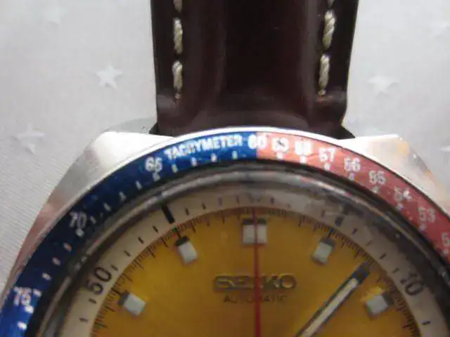

Una vez conseguidos varios Pogues en muy buen estado, me quedaba ir a por un Pogue lo más parecido al original.
Foto 4
Seiko Pogue 6139 6005 Pogue que quiere parecerse al original
foto 5/6/7

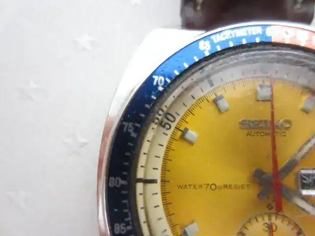

Las diferencias entre estos 2 Pogues 6139 6002 vs 6139 6005 son:
1- Tapa 6139 6002 /original 6139 6005
2- Dial amarillo sin leyenda/ original dial amarillo con la leyenda water 70m resist
3- Dial parte superior Seiko automatic chronograph/original Seiko Automatic

En ese que colocaste como "Pogue original.6139 6005"
esa aguja del acumulador de minutos ... :whist::

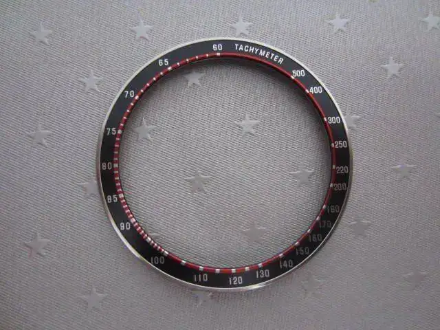

En cuanto al bisel, voy a intentar ayudarte no siempre es fácil, sobre todo por las fotos.
Para ver mejor los detalles utilizo una iPad por la facilidad que tiene para ampliar las imágenes sin perder mucha calidad.

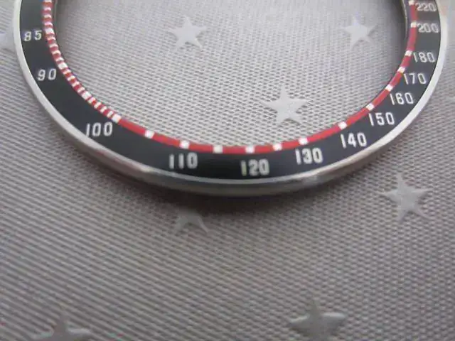

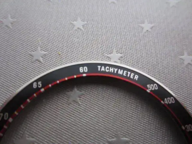

Primero mira el que presento, el 6002 o 6005 intenta fijarte en exterior del bisel, el insert va casi a presión dentro del bisel, el original va "digamos a tope", en el after parece que hay un hueco, no a tope.
Otra cuestión, en el original tiene un aspecto más mate, el after tiende a ser más brillo.
Ahora fíjate en este after, en la segunda foto se ve bastante bien, en la zona roja se aprecia ese pequeño hueco.

Hola
La del Pogue original se la cambió el coronel, el tema original parece que no lo tenía muy en cuenta.
La original es la que aparecen en todos los demás Pogues, forma de gota alargada roja.

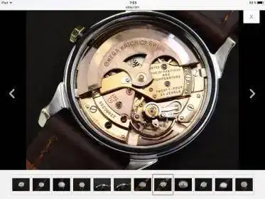

Ahora mismo hay uno a la venta en el FCV: OMEGA constellation vintage "completo"

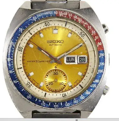

La "o" del "AUTOMATIC" también es enorme pero las "A" no terminan en punta. Y el medallón dorado por supuesto.
No.
Toda la palabra Automatic es enorme en comparación con el resto de la leyenda, y sobresale la"O".

Te comenté que acababan de vender uno con las letras más grandes, las “A” son más parecidas a la original, pero los “tamaños de las letras a nivel general son mucho más grandes”.
Otra letra mal conseguida es la M normalmente en lo originales es más abierta.
Este lo vendió un mexicano por 1300$ .
Adjunto fotos (igual es el mismo restaurador )

Para los más expertos, hay otro tema, los water70mresist suelen tener el movimiento 6139A posteriormente sacaron el 6139B.
