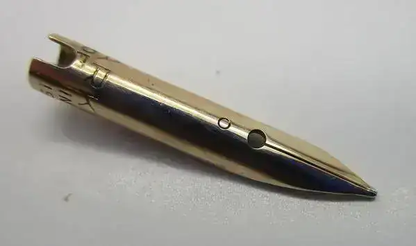

plumín 21
plumín 51.
No tienen nada que ver uno con el otro.

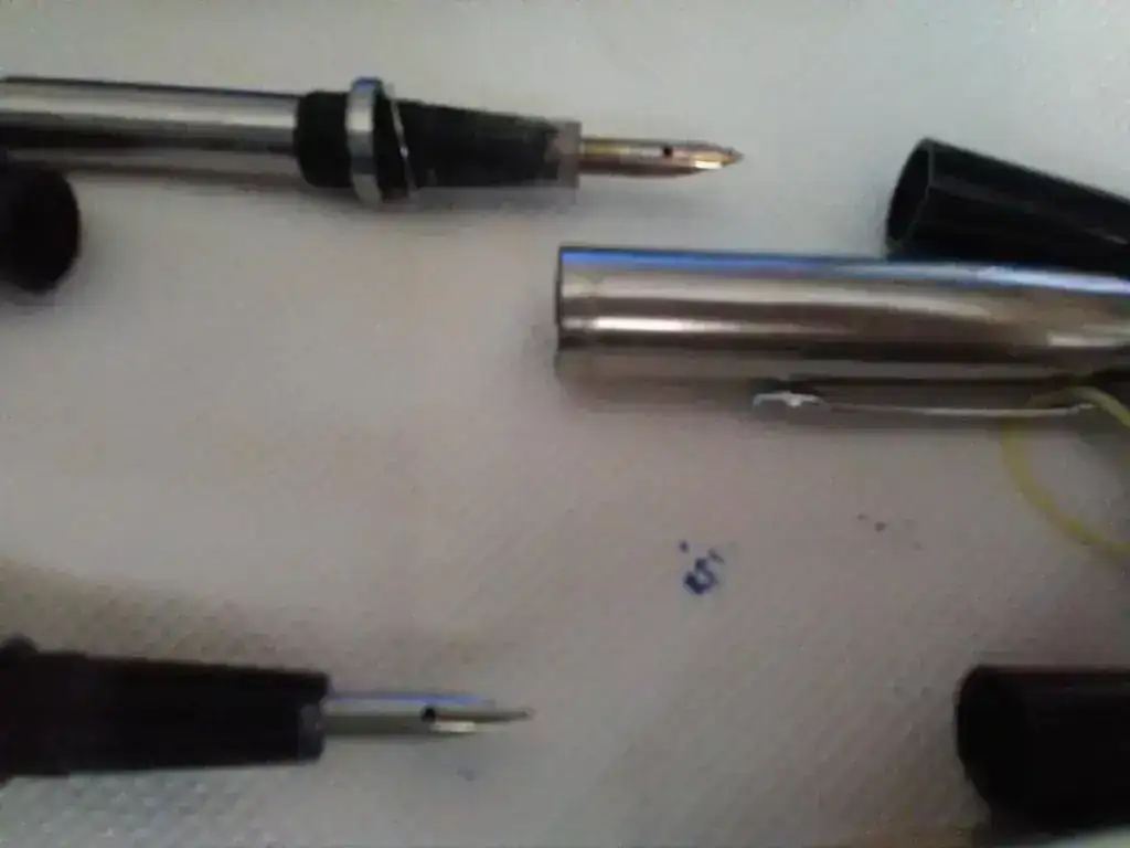

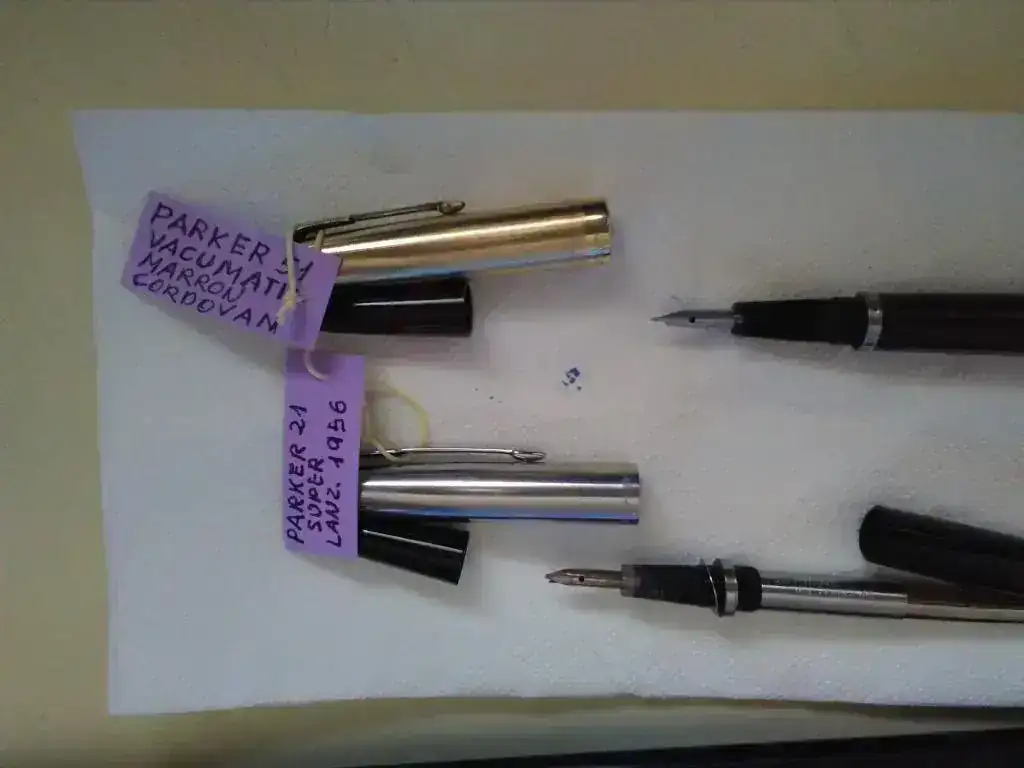

A ver, al final me animé, e hice la permuta. Si es de una Súper 21, te sirve y escribe. Te adjunto fotos. Pero ten en cuenta que el plumín de ambas se ajusta a las paredes del colector, no alrededor del alimentador. Es decir, si lo colocas en el alimentador notarás holgura, pero donde hace el ajuste es contra las paredes del colector. Lo ajustas antes a éste último. Eso sí, pierdes el valor del oro por el acero, lo llamen como lo llamen. Y tiene que ser de una Super 21. Sigue algún tutorial para el montaje.
Fotos:
Por cierto, lo olvidaba. No uses goma laca ni otro sellante que dificulte futuras intervenciones. Grasa de silicona (No vaselina), para que no haya pérdidas de tinta por la sección, y aprieta con levedad para que puedas desmontar con facilidad la próxima vez que lo necesites.

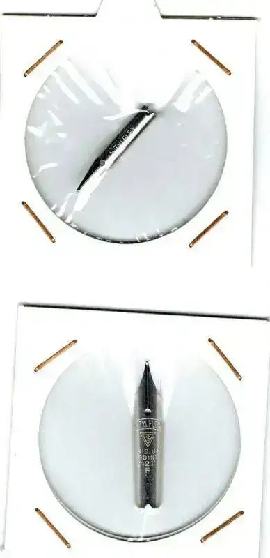

Por cierto, lo que sí puedo afirmar es que la marca Stilflex fabricaba unos plumines idénticos a los de la parker 21 normal y a los de la 21 Súper, ambos en acero. Ya me he encontrado alguna con el plumín reemplazado.
Adjunto una mala foto de ambos modelos, no demasiado raros en el mercado de piezas de repuesto.
