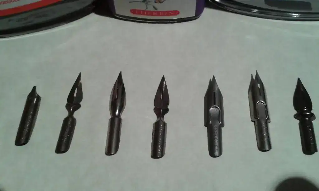

Lo prometido es deuda. Por cierto, alguien sabe cómo limpiar el óxido? Las pequeñas estan hechas un asco ::blush::::blush::

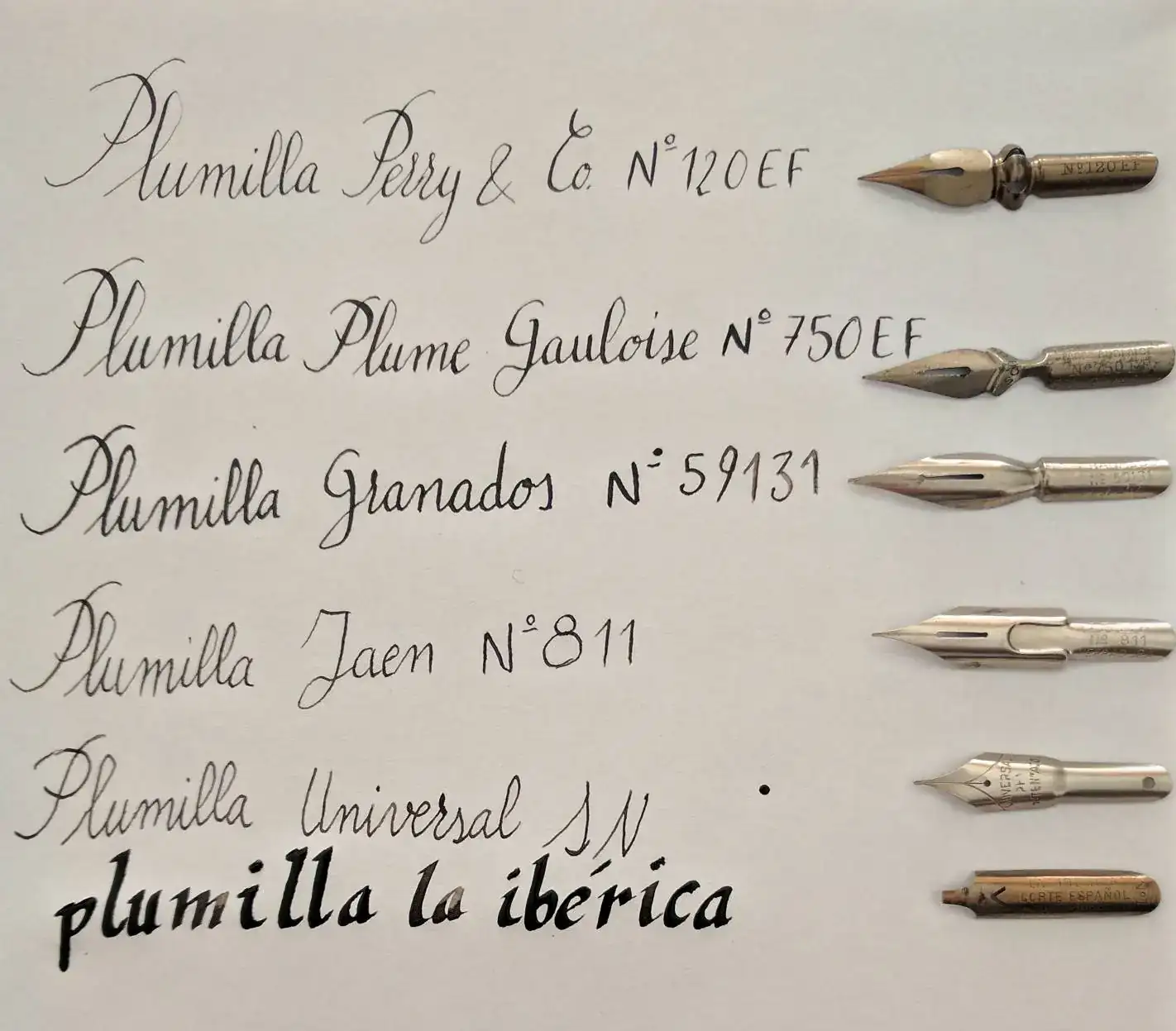

Buenas!
El otro día en la vuelta semanal al rastro compre una caja con unos cuantos plumines:
  • La Ibérica - Corte Español - Blanzypoure ¬Cia
  • Plume Departmental - Blancypoure&cie
  • Jaek 811 herradura y A.Fabre - Barcelona
  • Granados España
  • Perry&CO England London
Ver el archivos adjunto 322385
Si alguien utiliza los palilleros que se pronuncie!
Muchas gracias!!!

Ayer recibí el paquete del amigo Kykpress y no he podido esperarme para hacer esto. (Disculpad la letra [emoji85] )
Muchísimas gracias por el regalo, prometo que me aplicaré muy en serio e intentaré ir mostrando mis avances. Con gente como tú da gusto estar por aquí.

Las plumillas una vez se han oxidado, por perder el baño de metal noble que llevaban, sólo las puedes limpiar, pero el óxido saldrá de nuevo.
Cepillo de dientes, un poco de alcohol de quemar... Lo importante es el trazo de tinta, la fluidez... Manejarte con ellas, encontrar la inclinación, apreciar los cambios de trazos con la presión... Sin prisa, probar y probar.
