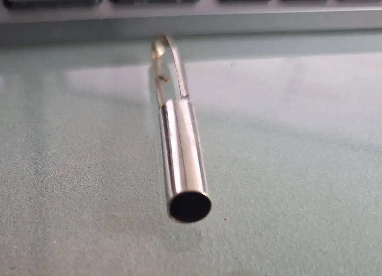

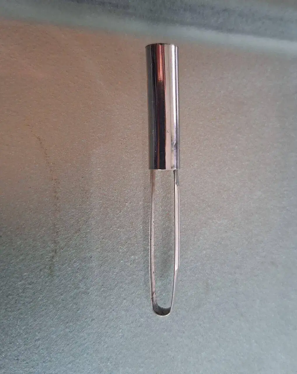

Buenas tardes:
Efectivamente va a ser lo más conveniente el ir a T&T, salvo que encuentre un convertidor nuevo aerométrico, ¿Habrá?
Me sorprende que el convertidor no tiene boquilla reductora para encajar como pasa con plumas más modernas.
Gracias.
    78,1 KB · Visitas: 86
Buenas tardes:
Gracias.
.Ver el archivos adjunto 2701528
El sistema aerometrico como el que muestras no tiene nada que ver con un convertidor a embolo.
Funciona con un saco interno de caucho o de latex, y cuando se solidifica se cambia, pero se mantiene el resto de la estructura, ósea la parte metálica, que hace de pulsador para cargar tinta.
El consejo que te han dado, mandarlo a Teo y Tony en Madrid es muy bueno, son buenos profesionales.
