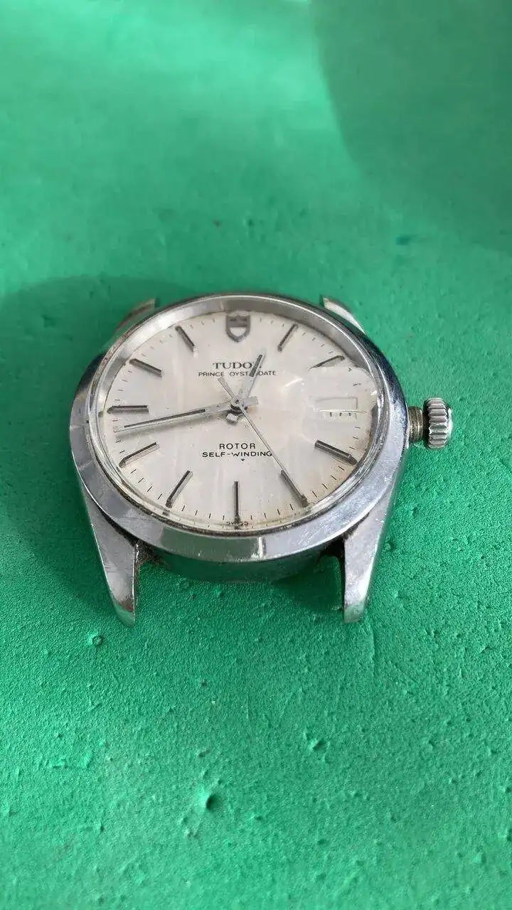

El culpable de todo fue un Tudor Prince OysterDate 90520 del año 1984.
Pero antes volvamos al inicio y al proceso de mantenimiento.

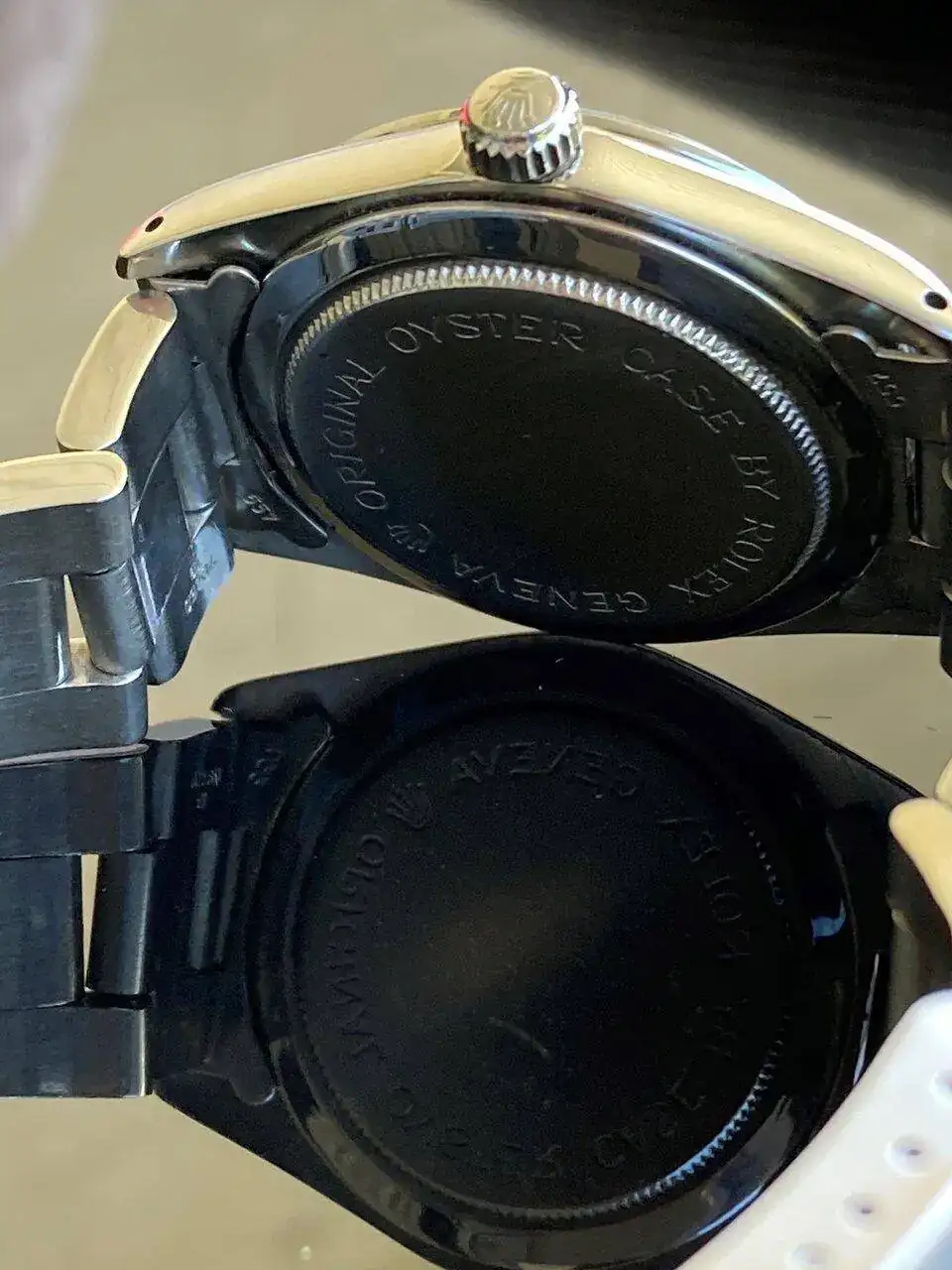

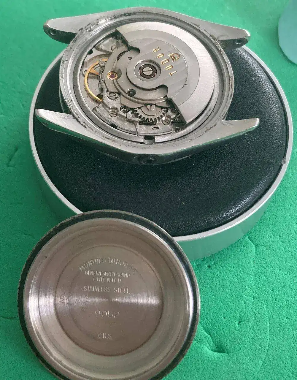

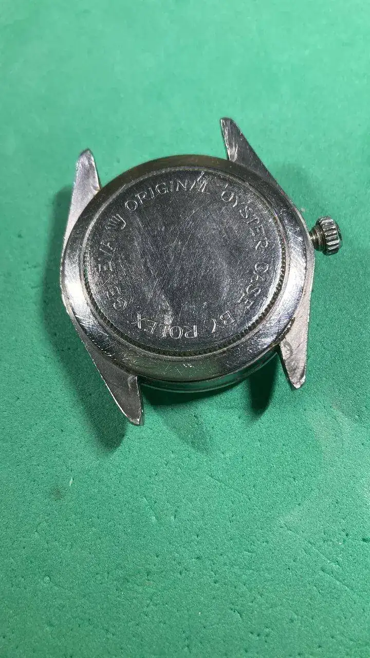

El Tudor se cruzó en mi camino a principios de diciembre del 2022 y funcionaba a duras penas y la corona tenía la rosca pasada. El armis y caja presentaban un aspecto horrible.
Pues me pongo manos a la obra y comienzo con el proceso de desmontaje.

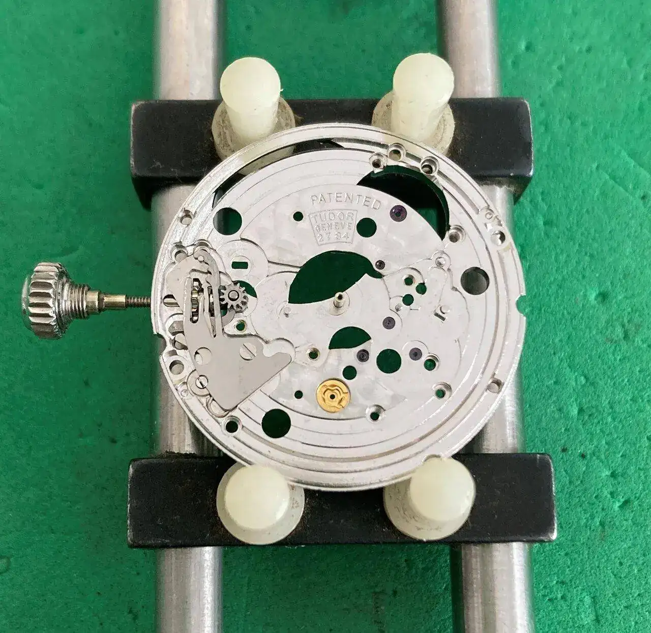

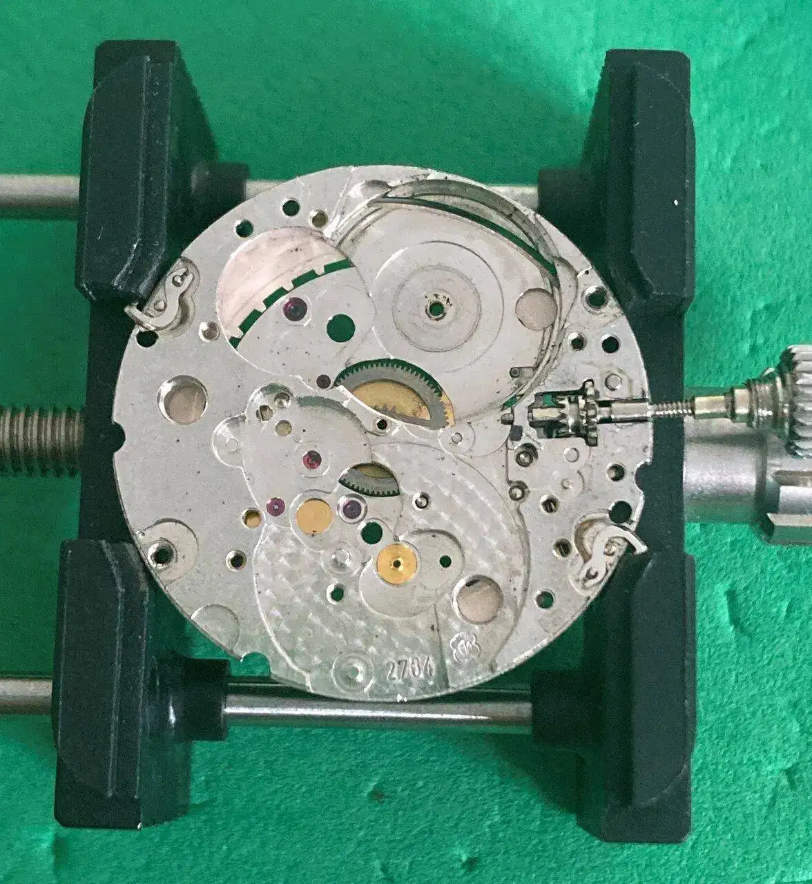

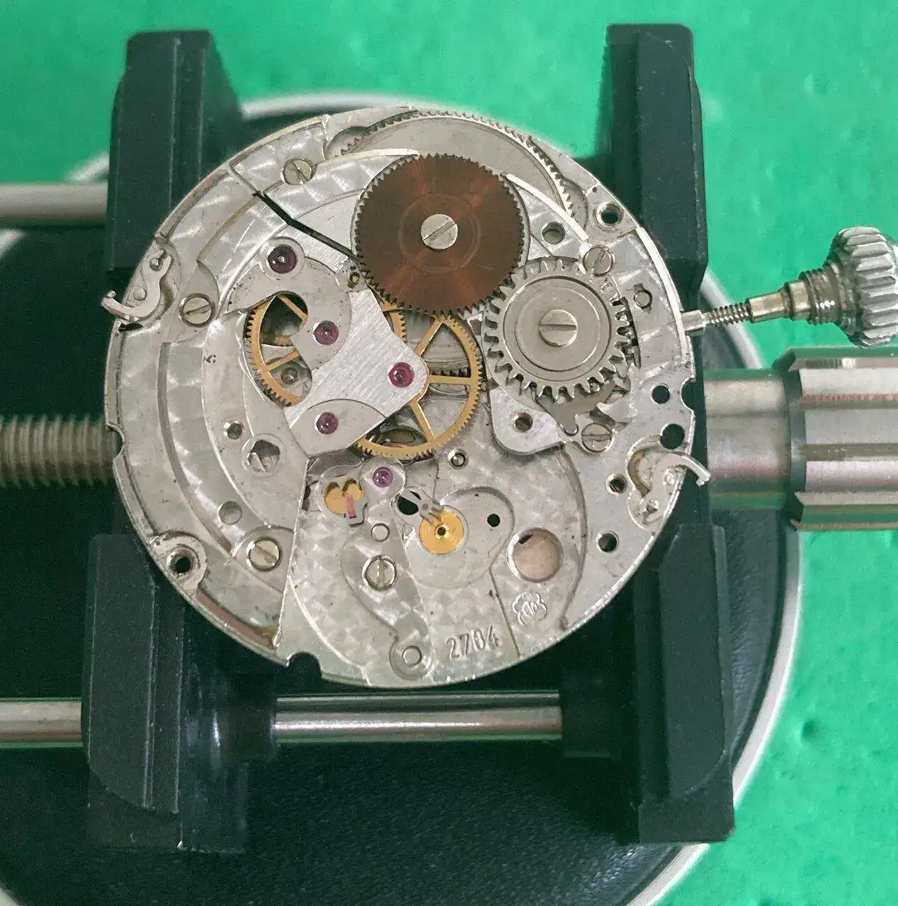

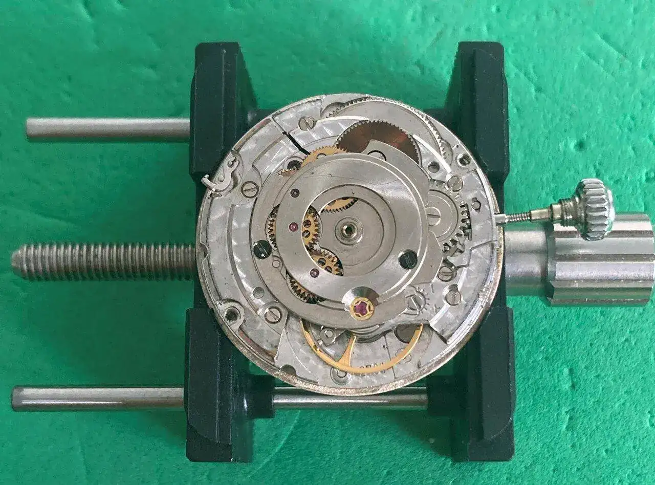

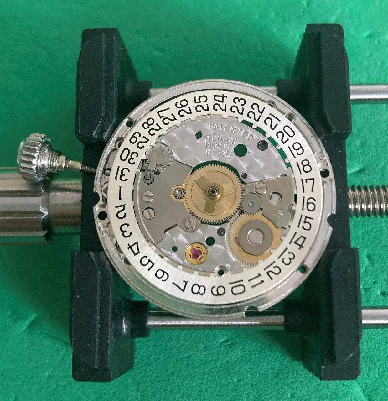

Aquí la primera toma de contacto con el movimiento. Se trata de un ETA 2784 el cual me pareció un movimiento muy bonito de hacer y diferente a lo que estoy acostumbrado. Debido a mi torpeza, se me complicó en varias ocasiones pero todo fue subsanado.

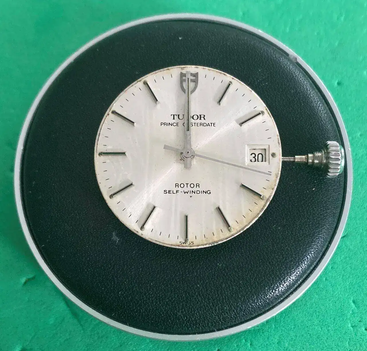

Y aquí el dial. Como se puede observar, por unas de sus partes está algo descolorido. Me imagino que debió de ser por agua.
Retiro la masa oscilante
El puente de carga del automático

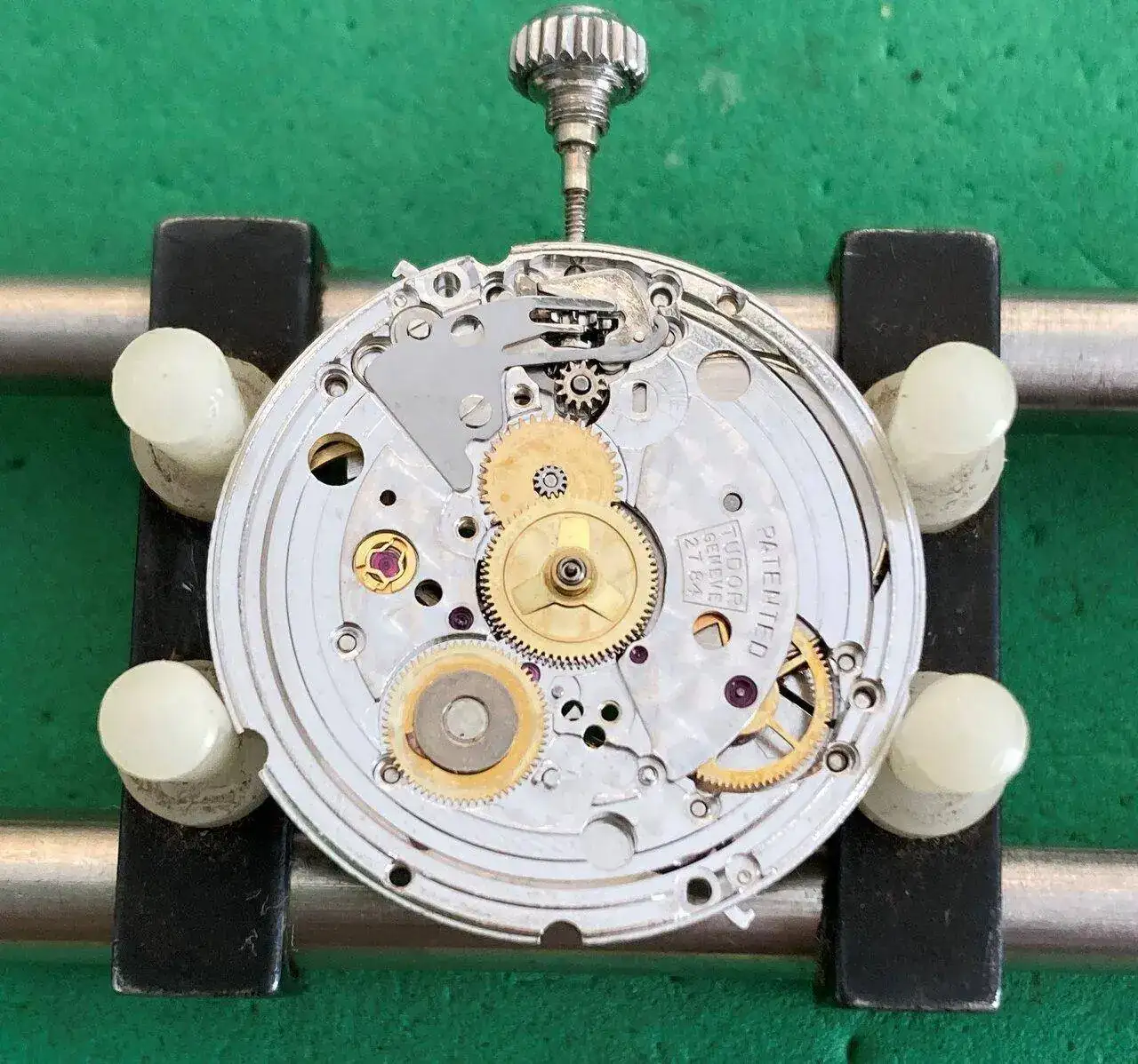

Y aquí se queda a la vista el tren de rodaje con su puente y el puente del cubo con las rueda de rochette y la rueda de corona.
Al desarmar el sistema de remonte manual, tiene una muelle que acciona un trinquete. Pues sí, el muelle voló y nunca apareció. Menos mal que estoy rodeado de buenos amigos y mejores personas y me enviaron uno rápidamente por partida doble @Fildi @PedroA y también la rueda de corona que se partió un diente al intentar suplir el muelle por otro genérico...

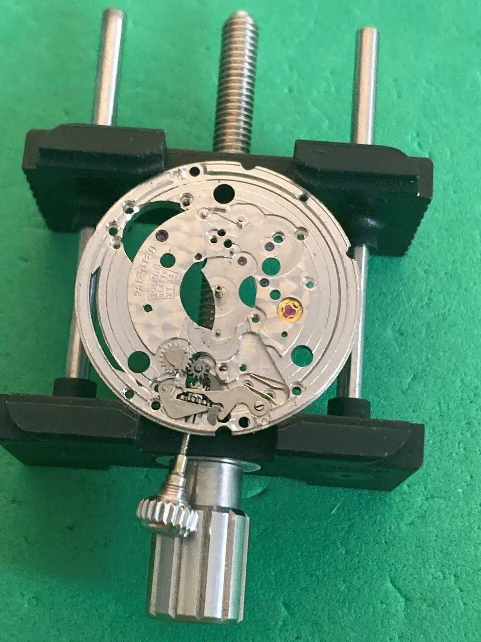

Una vez todo desmontado así se queda la platina.

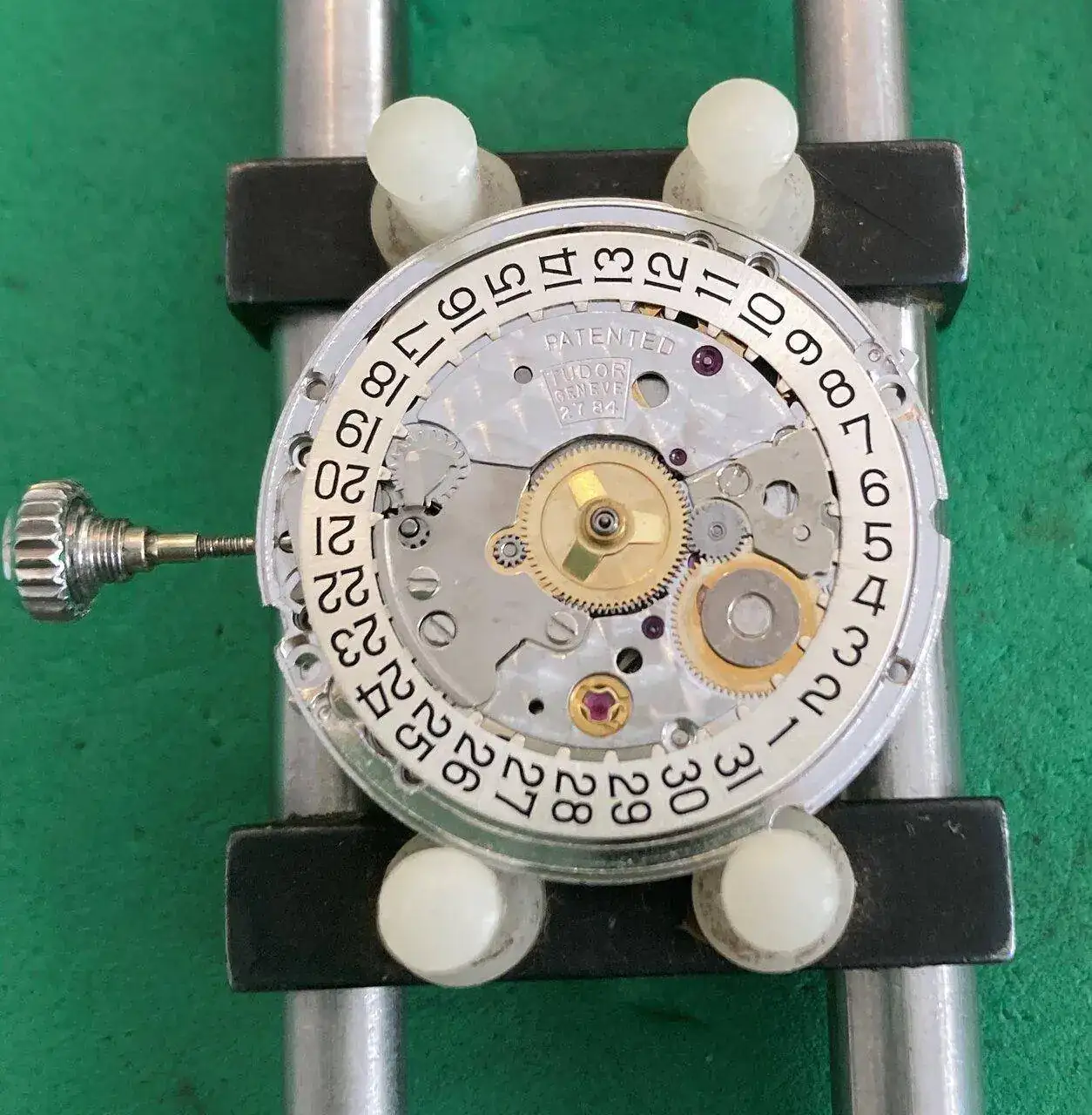

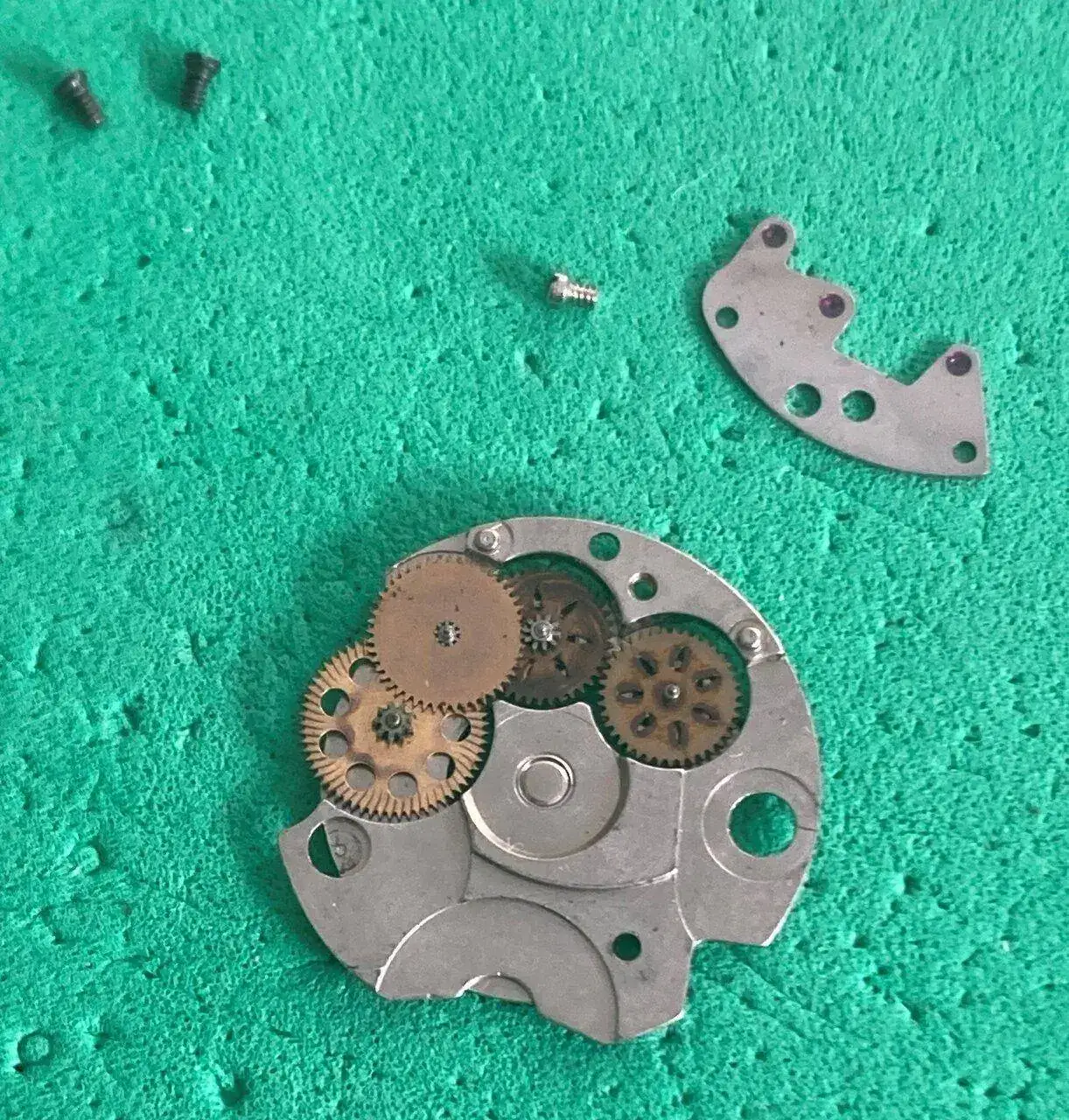

Damos la vuelta y continuaos con el calendario
Aquí el tiret

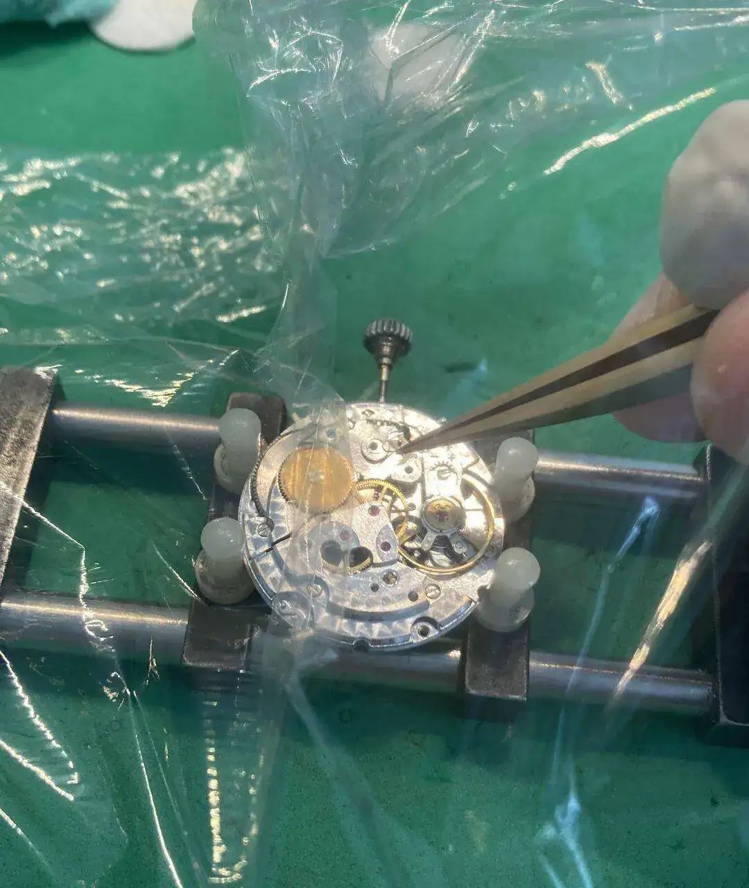

Monto todo el tren de rodaje y para poner el muelle no me la juego y pongo una lamina de film trasparente

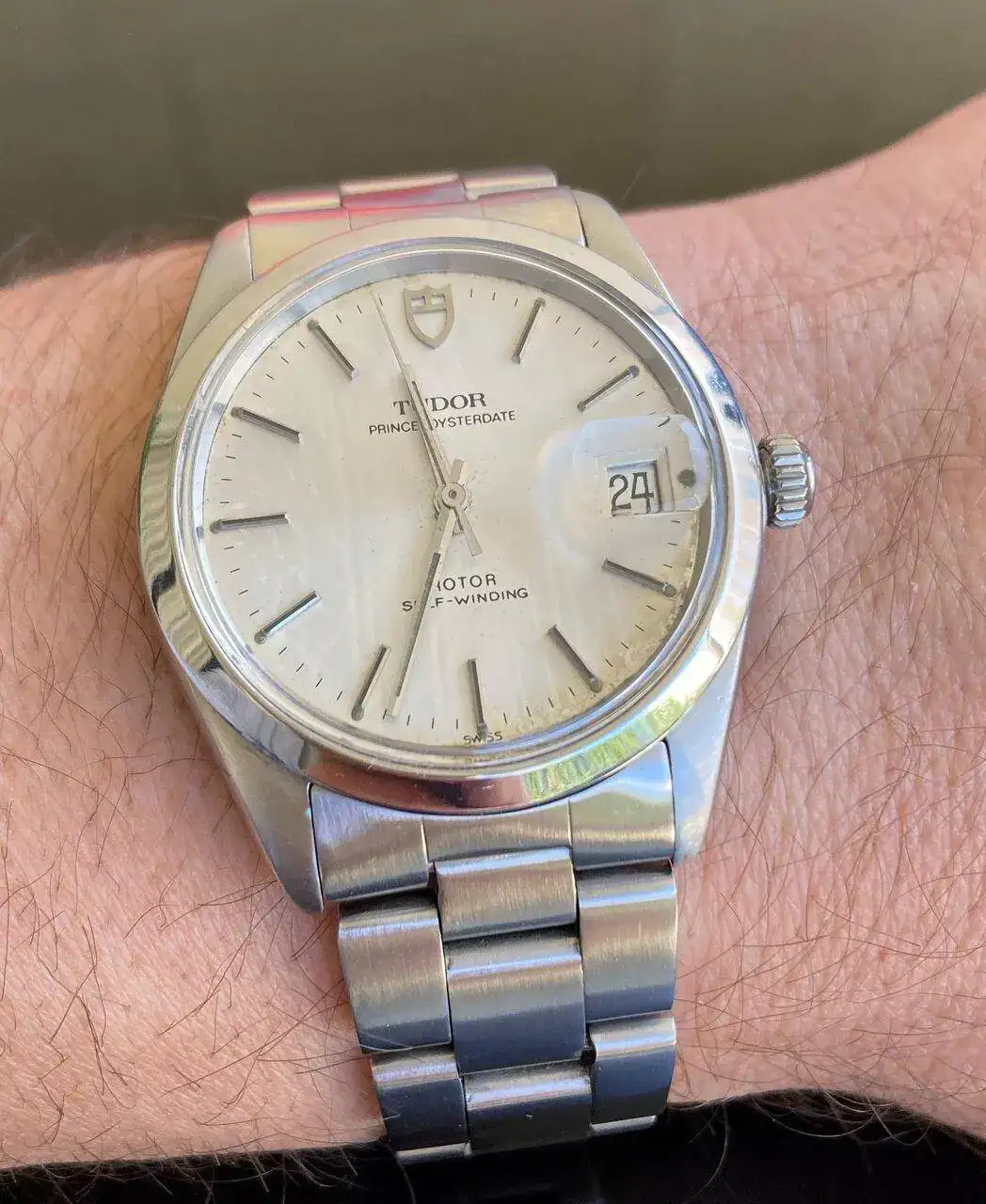

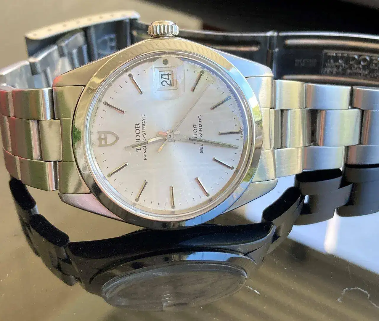

Una vez el reloj montado compruebo los parámetros y comprendo la calidad del movimiento y me sorprende.

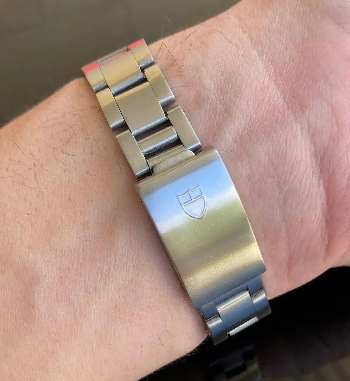

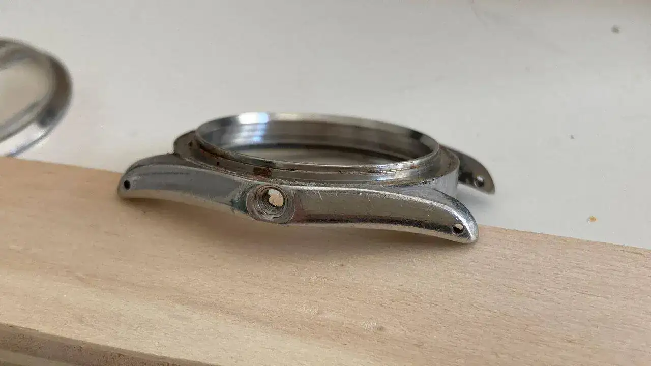

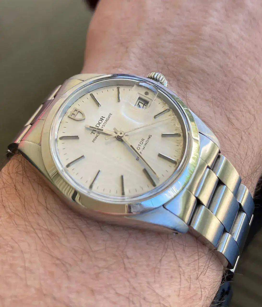

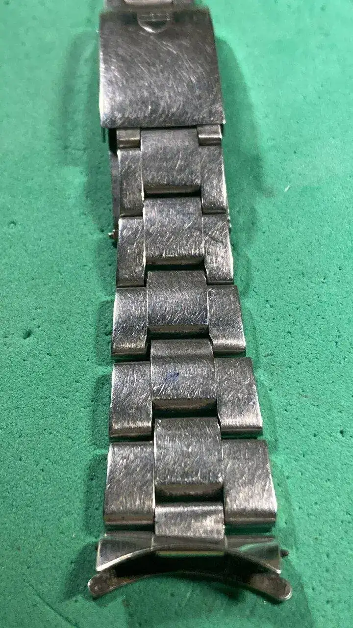

Como os mostré al inicio, la caja y brazalete presentaba un estado lamentable y no le hacia justicia al reloj.

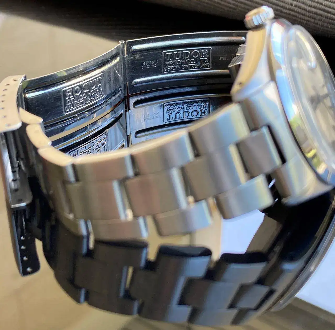

Aquí es cuando entre en juego el compañero @Fildi . Le envío esto y me devuelve esta maravilla. El trabajo que ha realizado es increíble, las fotos no lo hacen justicia.
Y me devuelve esto
Como conclusión, decir que es un reloj que me ha sorprendido y mucho. Rebosa una calidad indescriptible, es cómodo y el movimiento es todo un Suizo. Seguiré con mis relojes Japoneses pero el Tudor era el empujón que necesitaba para la diversificación.

Fantástico trabajo Alejandro. Lo del film transparente queda anotado también. Te ha quedado un relojazo, con el gran trabajo de pulido.

Qué locura de trabajo, Alejandro. Y que preciosidad de reloj. Mención especial a @Fildi. Muchas veces no valoramos lo suficiente la importancia de la estética exterior, tan necesaria como en este caso.

Desde luego que la recuperación ha sido todo un reto. El film fue fruto de la necesidad y de no querer perder el muelle. Muchas gracias Kike, me alegra que te haya gustado.

Desde luego que el trabajo de recuperación de la estética que ha realizado Fildi ha sido clave en este proyecto. Muchas gracia por pasarte.
