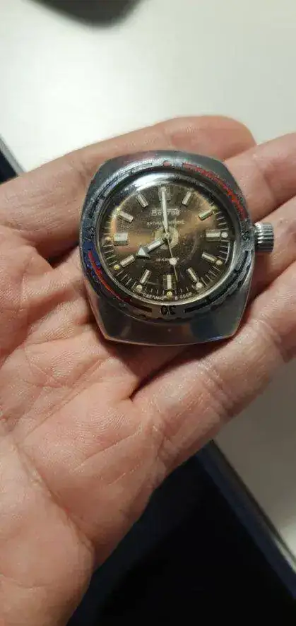

Hace algún tiempo mostré este reloj en el hilo diario de fotos de rusos. Me gustó desde que llegó, pero tenía un problema obvio de legibilidad porque las agujas habían perdido toda la sustancia luminiscente y habían quedado escuálidas.
Me gustaba ese dial desastrado, pero que salvo el desgaste central -tiene pinta de que una aguja rozó esa zona sistemáticamente- tiene un aspecto tolerable y legible, con un color café muy agradable. Además la caja 090 pulida tiene su encanto. El caso es que pensé que pintar unas agujas y que quedara algo presentable me parecía una tarea muy difícil. Para nada. He aquí el resultado: pintura de maquetas aplicada con palillo por la parte posterior. Una vez que le pillas el punto puedes hacer que quede bastante presentable. Pierdes la luminiscencia, eso sí. Pero no descarto mezclar polvos brillantes para la próxima.
Las agujas, con la capa de pintura por la parte inferior.
Et voilà! Ya otra vez en el reloj.
Cuando tenga tiempo lo pasaré a limpio a mi libreta de "tuneos", pero de momento, ahí queda.

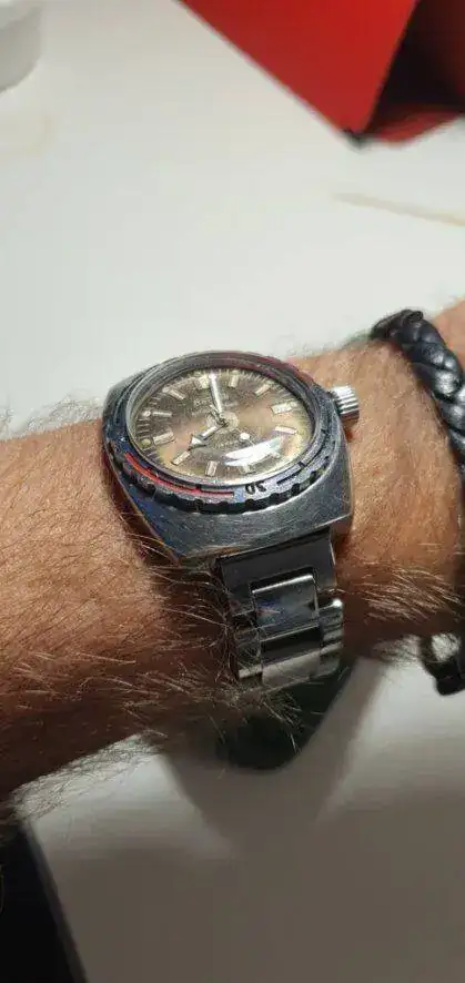

Ha quedado muy bien compi. Yo particularmente también tengo un modelo con pintura en las agujas y las voy a remplazar con unas con superluminova ya que no me acaban de encajar.
Necesito más legibilidad…
Te dejo una fotito
Reacciones: DrSlump, Josuegomez, OldTraveler y 3 más
Pues, tal y como dices, ya se puede leer la hora.
