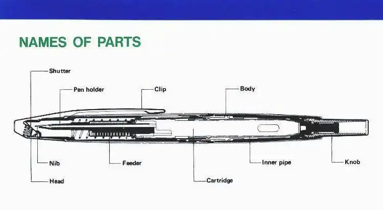

En el siguiente corte de sección podemos ver todo el mecanismo
Como se ve es bastante sencillo. Una unidad plumín-alimentador-convertidor sube y baja empujado por un muelle y por el pulsador de una forma semejante a como lo hace un bolígrafo con pulsador.

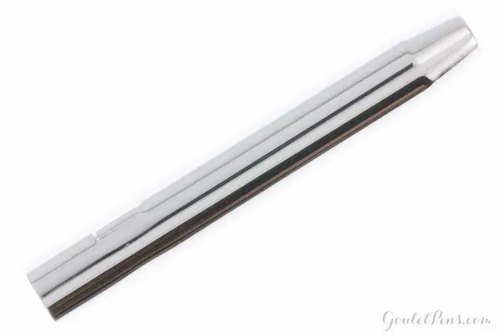

Lo más destacable es una puertecilla que tiene en la boca de la pluma que se abre cuando sale el plumín y se cierra cuando entra. Según he leído en muchas revisiones, el sistema es efectivo y asegura que no se seque la tinta incluso tras varios días sin escribir.
No sé exactamente porque el pulsador es tan largo. Entiendo que será para evitar un accionamiento accidental. De hecho en la primera mitad de su recorrido “no empuja” el sistema hacia el exterior, si no que parece limitarse a “engranar” el mecanismo.
También es destacar que el mecanismo es totalmente independiente del cartucho o convertidor que se ponga ( a diferencia por ejemplo de la mayoría de bolígrafos), lo que permite usar la pluma bien con cartucho, bien con el convertidor que trae incorporado.

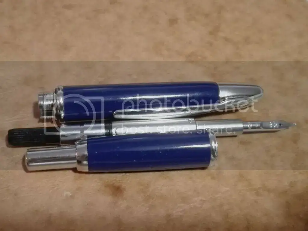

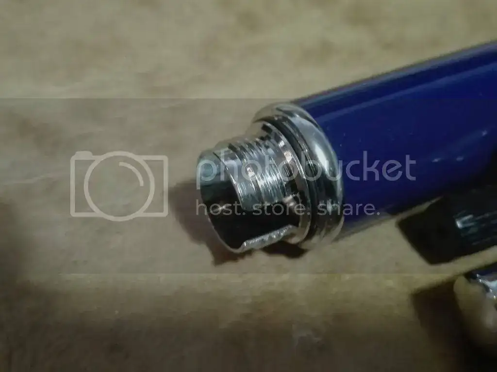

El cuerpo de la pluma está dividido en dos partes en cuyo interior se aloja el conjunto plumín/alimetnador/cartucho.
Ambas partes del cuerpo están unidas con una rosca metálica que transmite muy buenas sensaciones al roscar. También tiene una pequeña junta de goma que hace que el roscado y desroscado sea suave.
Además de la junta, la parte inferior del cuerpo tiene una “muesca” que sirve para insertar correctamente el conjunto plumín/alimentador dentro del cuerpo, y evitar que accidentes por insertarlo al revés ( con el plumín mirando hacia abajo). Una solución sencilla e ingeniosa.

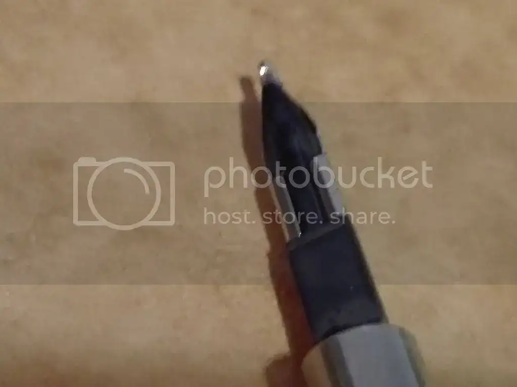

He leído en algunos post que algunas unidades el plumín va ligeramente girado respecto la boquilla. En la mía fijándome mucho puede ver un pequeño giro, pero no creo que sea relevante si el funcionamiento es correcto.

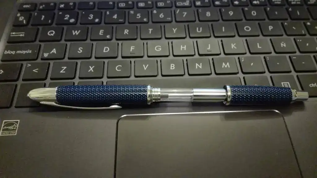

He escrito algunas páginas con la pluma, y el famoso clip invertido no me ha supuesto ninguna molestia, pero esto entiendo que es un tema muy personal. Sí que he notado que el diámetro de la pluma es ligeramente más grueso que el de la Lamy 2000 que es la que más uso. El diámetro creo que sería parecido al de una Inoxcrom Sirocco. De longitud, contando el pulsador es exactamente igual que una Lamy 2.000.
La pluma también es más pesada que la Lamy 2000, pero me parece que no rebasa lo que llegaría a ser un peso incómodo. Quizás en sesiones largas de escritura se llegue a notar.
También es cierto, como he leído en algunas revisiones, que si agarramos la pluma muy cerca del plumín, dado que esta sección es de metal pulido, los dedos acaban por resbalar, lo que hace que haya que agarrar la pluma un poco más arriba. Estas peculiaridades en mi caso no me han supuesto incomodidades insalvables, y en general escribo muy a gusto con ella, pero repito que son temas que hay que tener en cuenta según el gusto de cada cual.
El mecanismo de extracción del plumín funciona a la perfección, con una sola mano y en un segundo tienes la pluma lista para tomar apuntes, y con la misma rapidez y en el mismo tiempo la tienes guardada en bolsillo de la americana.
La sensación de escritura es muy buena. El plumín es muy suave. El flujo es correcto pero no diría que es abundante. También he visto que en papel normal escribe muy bien, pero en papeles muy satinados, como el de Clairefontaine falla algunos trazos.
El punto es un B Japonés. Yo soy de puntos más finos, pero este B no es demasiado exagerado y permite una escritura normal para letras medianas. Quizás no sea adecuado para quien tenga la letra pequeña .

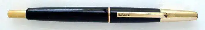

La primera Capeless salió al mercado en 1963, era de aluminio, y el mecanismo de extracción del plumín era por rotación del culote:
El clip era muy corto y el cuerpo de aluminio.

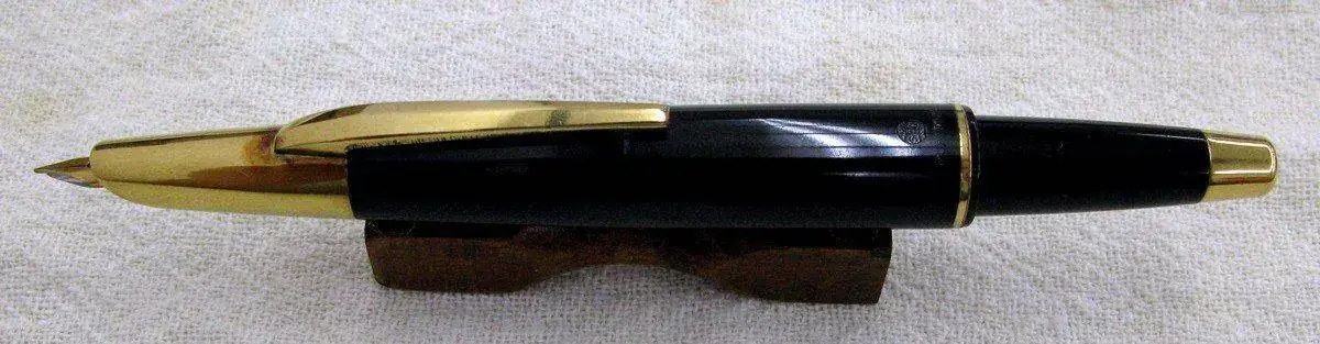

Al año siguiente en 1964, aparece la Capeless con el pulsador-boton, en una configuración ya muy parecida a la actual:

El plumín es de oro 18K. Parece que en Japón se ha comercializado con plumines de acero, pero fuera de Japón solo se comercializa con plumín de oro. El plumín tiene acabado dependiendo la combinación de colores en dorado, plateado o negro. Es un plumín planito y fino unido a un alimentador muy sencillo que recuerda al de Lamy Safari en pequeño, pero que cumple admirablemente su función.
