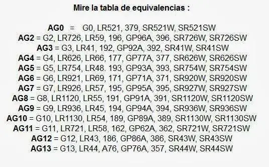

... si no posees las instrucciones seguro
que en google encuentras información sobre
la pila para dicho reloj. p.e. para el caso de
que quieras tener el repuesto pero no quieras
abrir el reloj hasta que se acabe. también
puedes encontrar tablas de equivalencias
entre las denominaciones de distintos
fabricantes. p.e. es posible que la que tengas
en el reloj te ponga sr626sw y en la tienda
la tengan como 377
Ver el archivos adjunto 556357
Gracias bartolomeus...este es un muy buen aporte.
