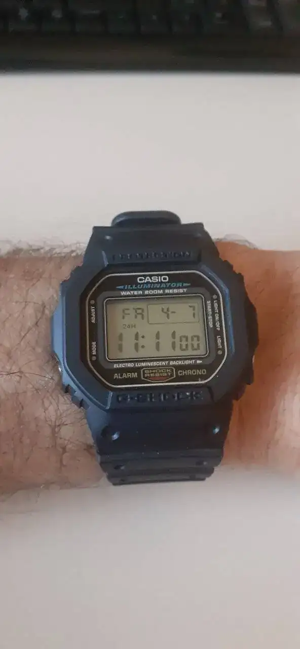

Buenos días. Veo que mi GShock está perdiendo contraste después de 10 años que lo compré con la misma pila de origen....una pasada. Le cambié el bisel y correanhace unas semanas y está como nuevo. Qué pila (modelo y marca) me recomendáis para que dure otro tanto? Creo que es una 2016. Algún tipo específico? Gracias y buen puente.

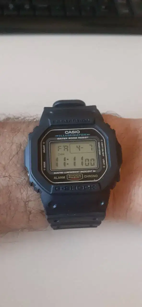

Buenos días. Veo que mi GShock está perdiendo contraste después de 10 años que lo compré con la misma pila de origen....una pasada. Le cambié el bisel y correanhace unas semanas y está como nuevo. Qué pila (modelo y marca) me recomendáis para que dure otro tanto? Creo que es una 2016. Algún tipo específico? Gracias y buen puente. Ver el archivos adjunto 2615168
Buenas , si quieres asegurarte compra una buena , duracell ,varta o lo que puedas conseguir . En los chinos tb tienen de todo y al final dura . Si es una cr2016. Cuando la cambies ponle a la junta de la tapa aceite de silicona para que dure y selle bien y no te entre agua a la 1 de cambio.
