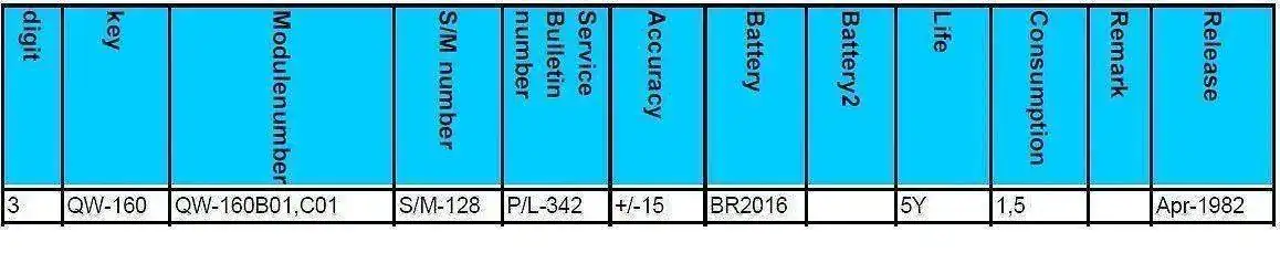

Por favor, me podrías decir que pila usa/usaba el módulo de Casio A659 160.
muchas gracias por vuestras respuestas
El A659 de principios de los 80 y modulo 160 llevaba una BR2016, de 1,5V y que tenia una duración estimada de fabrica de 5 años. Quizá tengas que buscar la equivalencia ...
Reacciones: Serva la Bari
Gracias compañero
La pila Br2016, no será equivalente a una cr2016 pero de 3V, no de 1,5V?
La bateria BR2016, tiene su equivalencia actual en la CR2016, que se puede adquirir sin problemas, ambas proporcionan 3v la actual CR2016, dura mas que la antigua BR2016, por tener mas capacidad 90mAh la CR2016 y 75mAh la BR2016, su duracion es de unos 8/10años.
