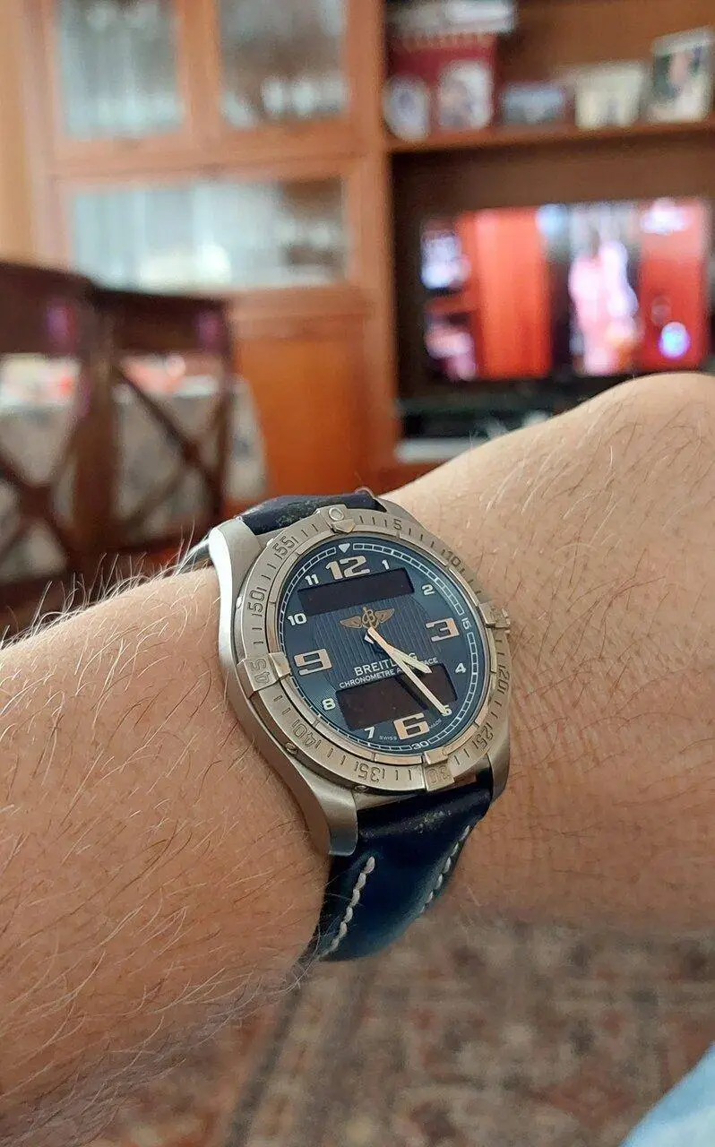

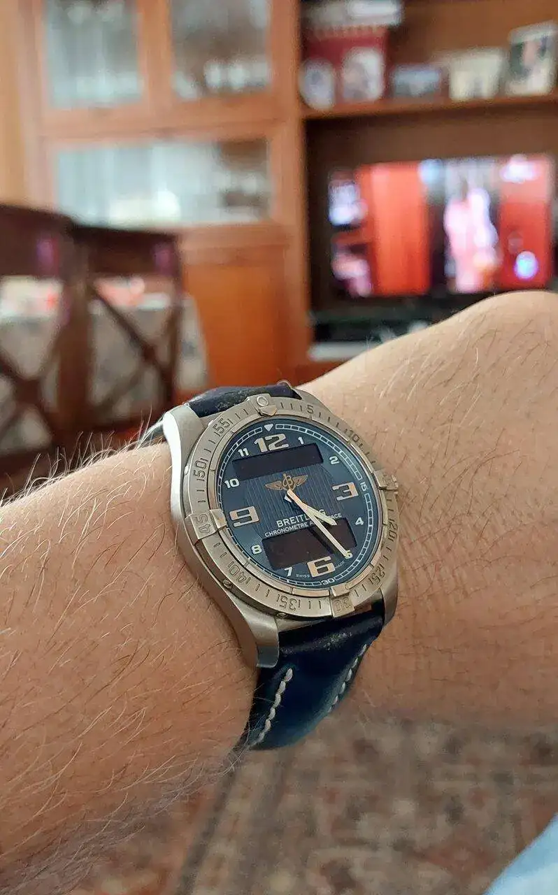

En mi caso.esto es ya de hace meses. Y tan tranquilo estoy (también es cierto q no me lo hace más q si manipulo la corona para varias cosas) ya que el reloj, por lo demás, va como un tiro.
Hoy precisamente lo llevo puesto (y ayer, y ... yo qué sé, es seguramente el reloj que más me pongo)
