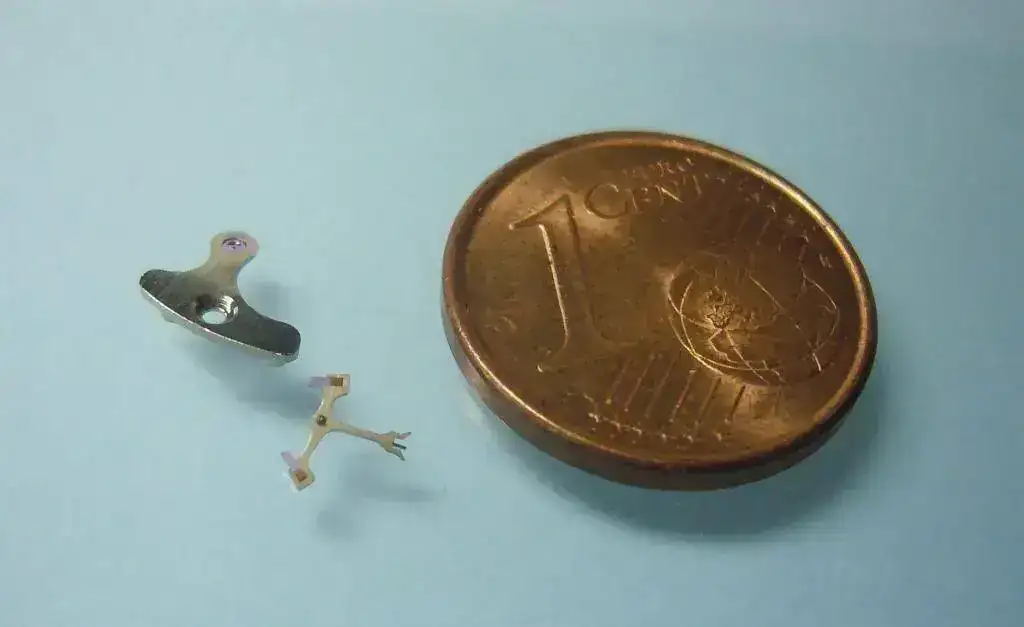

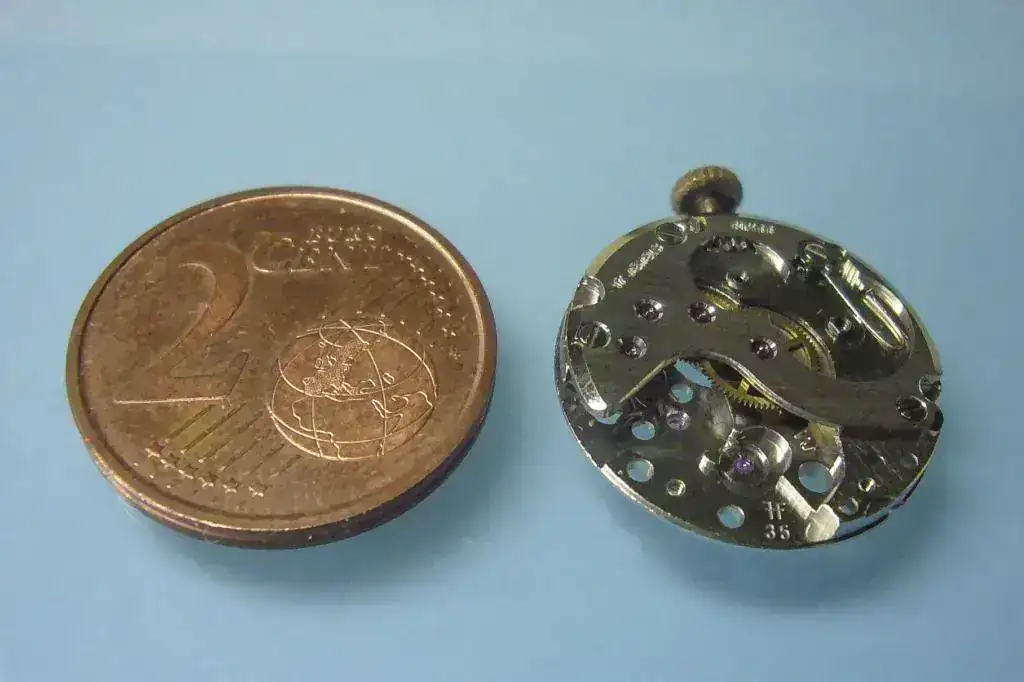

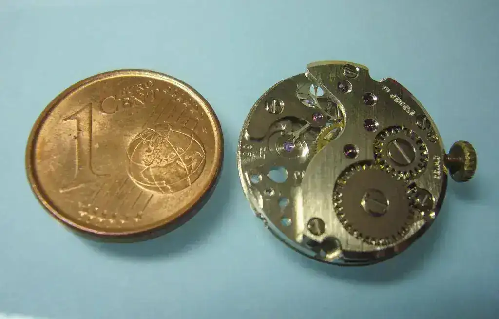

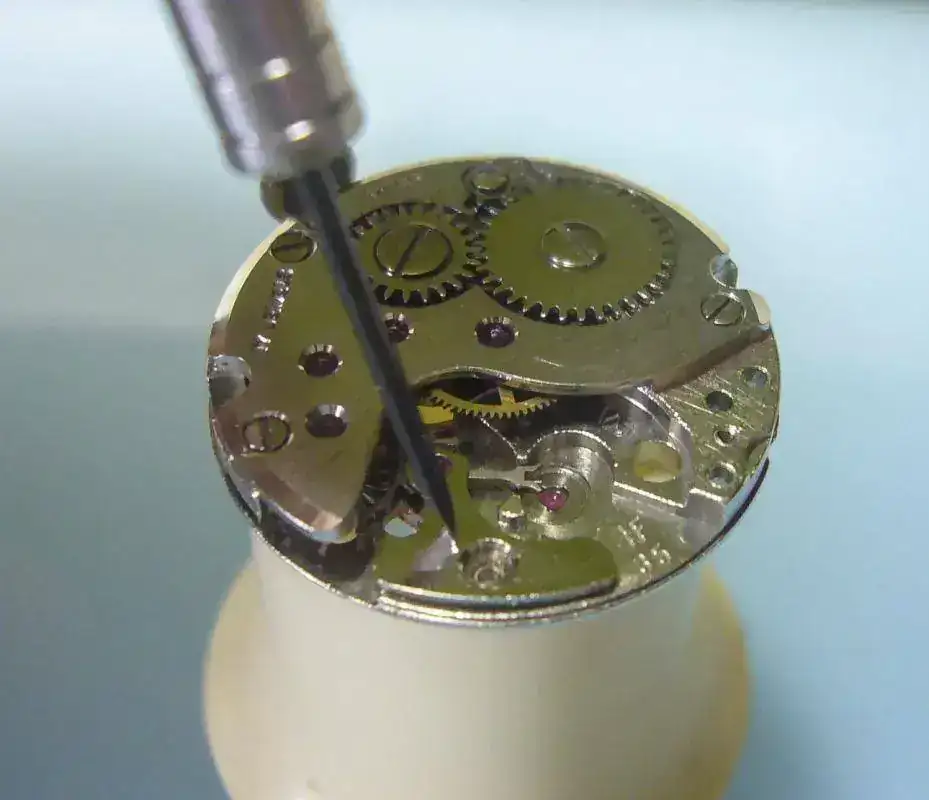

Estamos ante un FHF 35 que, ¿cómo no?, tiene el resorte de tirete partido. Si es que los FHF ...
Me acordé de afotarlo cuando ya tenía el rodaje puesto y, como podéis ver, no hay dos puentes, a saber: el de rodaje y el de carga. No. Aquí no; sólo el de rodacarga .... je,je,je. Un sólo puente lo cubre todo. Será para facilitar ... o para ahorrar, o, simplemente, porque no cabe más.

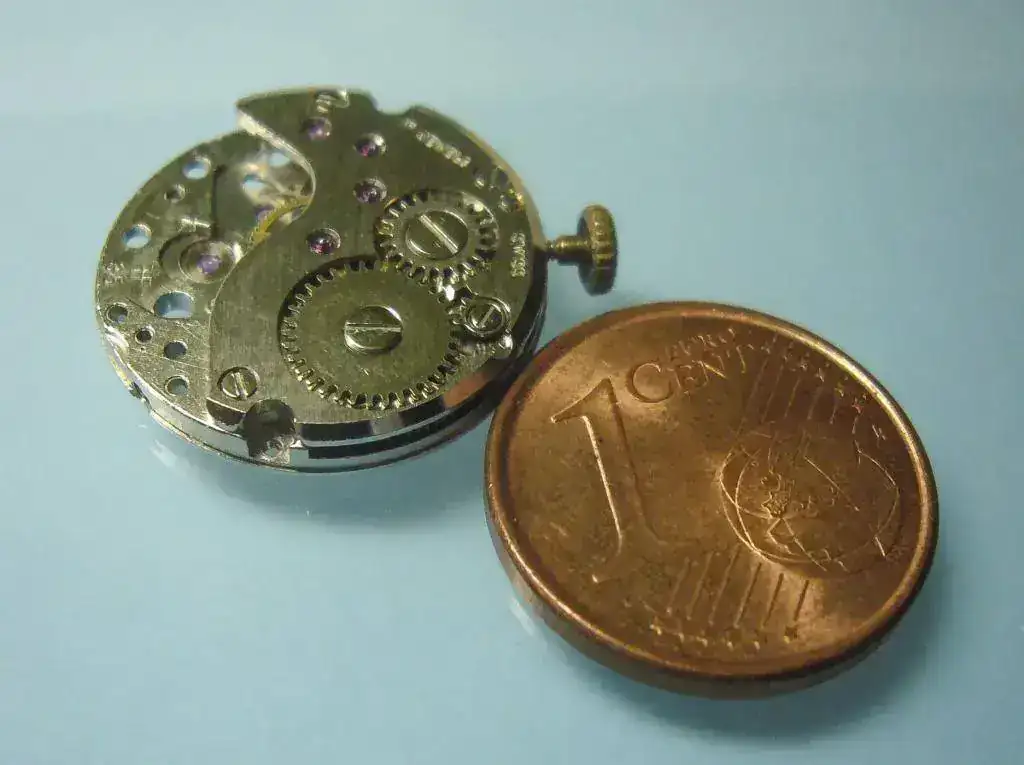

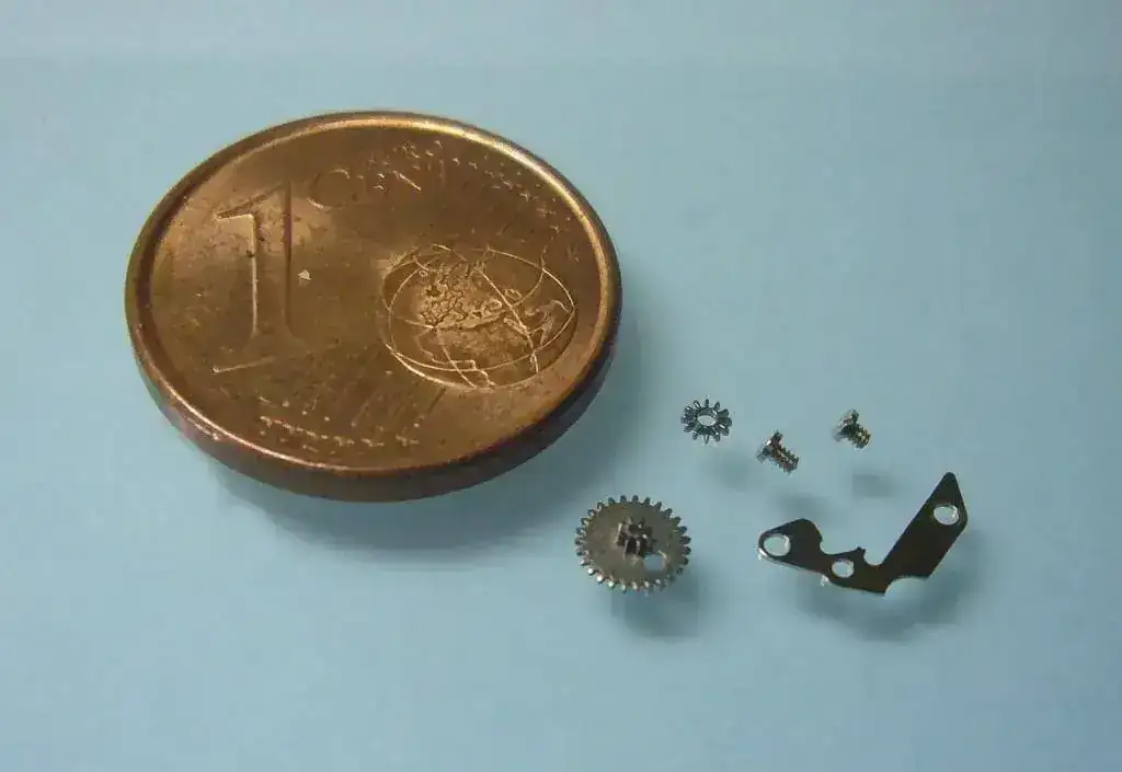

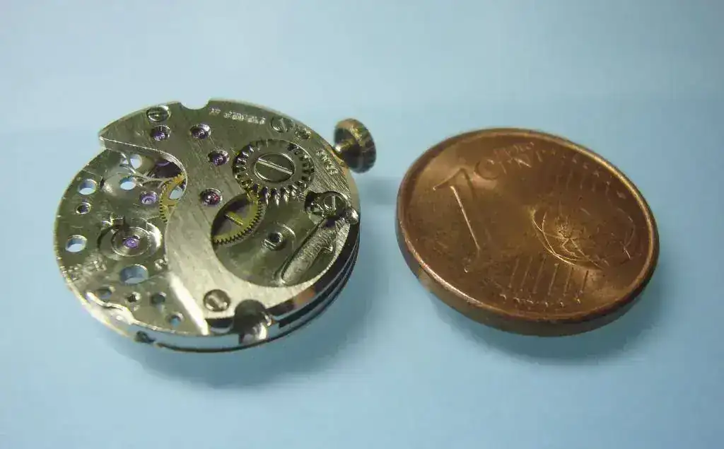

¿Explico lo de la monedita?....... Sigamos pues; toca poner la rueda corona y su "cojinete", que son así
Verás, comparando siempre es mejor
La colocamos y pasamos al rochete de carga
Ahora, como hace fiuuuuu (Vicente dixit), le toca al áncora
Ponerla en el rubí de platina no suele, sólo suele, dar la lata; en el de su puente suele ser más complicadillo. Yo sujeto su puente, una vez sobrepuesto, con un destornillador y cojo el tenedor con la pinza fina moviéndolo en todas direcciones, o al menos en las que parece necesitar, hasta oir el "clack", que da un gustooooo ...
Se engrasa su paleta de salida, que tampoco es de lo más fácil, y ponemos el volante con su puente. Luego lo vemos.
Le damos la vuelta y ponemos el cañón de minutos, la rueda de carga y la de minutería y lo cubrimos todo con el resorte de tirete. Que primero los vemos con sus tornillos, antes de montar.
Encima pondremos la rueda de horas con su talco pero la foto me salió tela de borrosa. Será porque vi que a la rueda le falta un diente y me entró el sudor parturiento, menos mal que mi relojero de cabecera me ha dicho que quizás tenga.

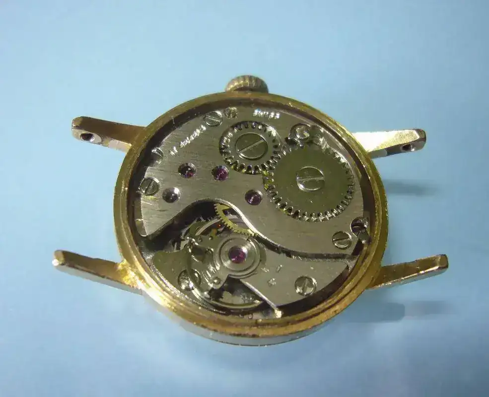

Y ahora el volante que antes mencionaba (y es porque se me olvidó hacerlo en su momento).

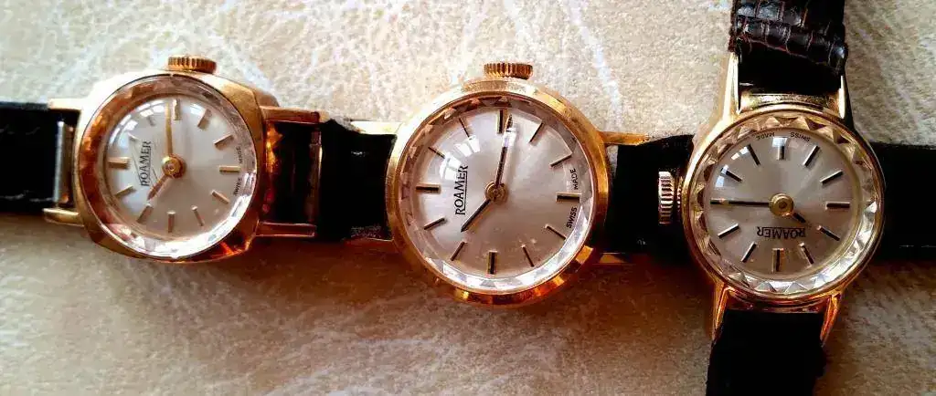

Lamentablemente, no puedo mostraros las interioridades de mis chinchetitas, pero si quieres hago un paquete con todas y te las mando para que las abras tú (no abultaría mucho :D).
Hoy no puedo, pero la semana que viene fotografío alguna de ellas al menos por fuera junto a una monedita, para que al menos os las imaginéis :light:

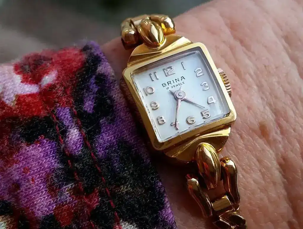

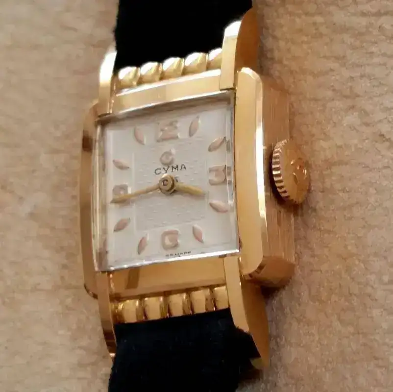

Hace un tiempo regale a mi novia este pequeñin que me parece que es tuya una obra de admirar

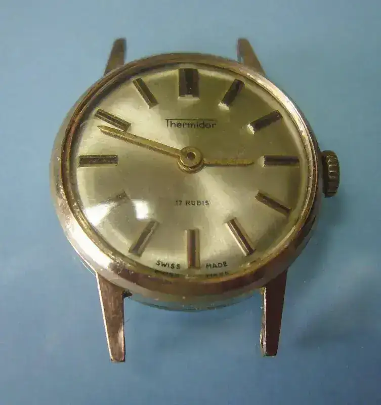

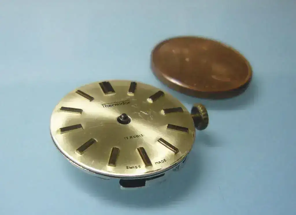

Un saludo y es precioso ese thermidor chiquitín.:clap:

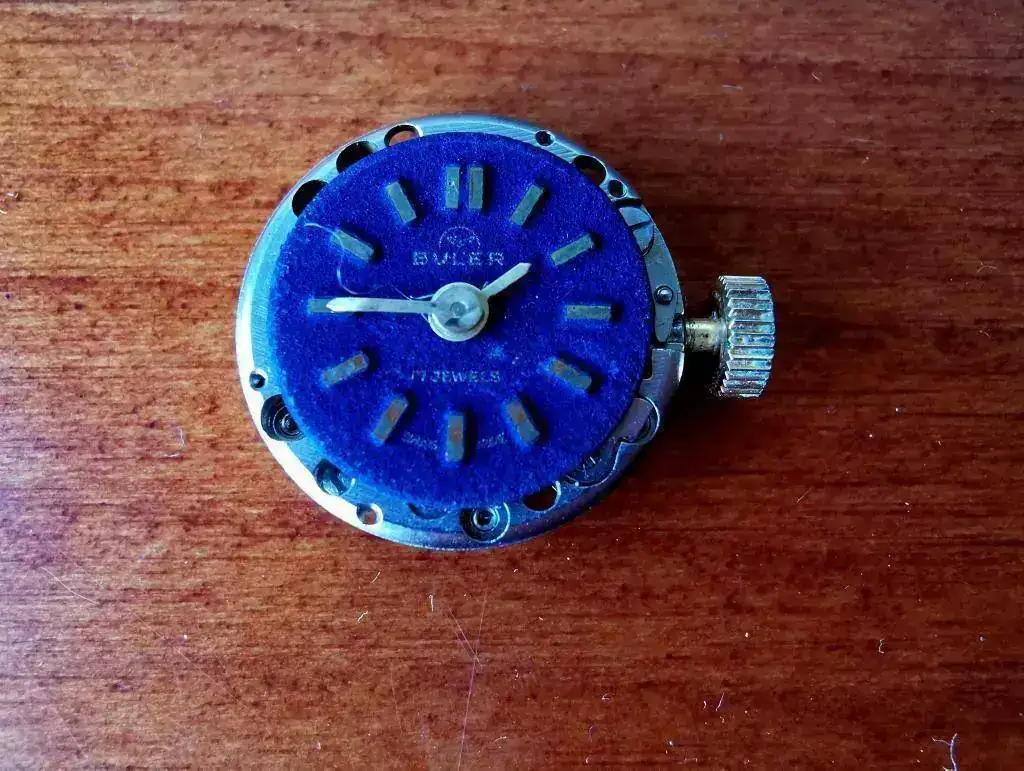

Encontré esta menudencia, me pareció guapísima su esfera...
El calibre diminuto :nea:Solo mirarlo da miedo...así que vuelve al cajón :laughing1:
No hay referencia de tamaño, es chiquito y Nos :yes:

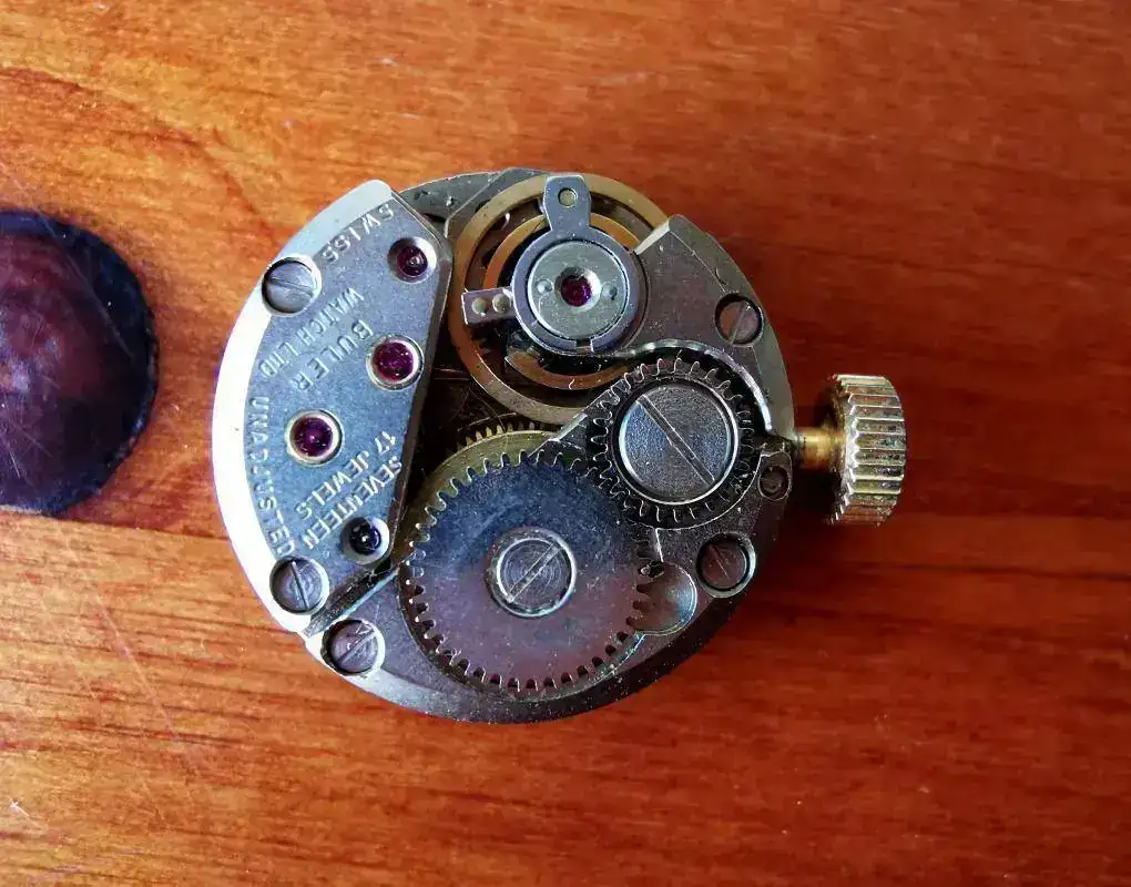

Que tiempos aquellos ...

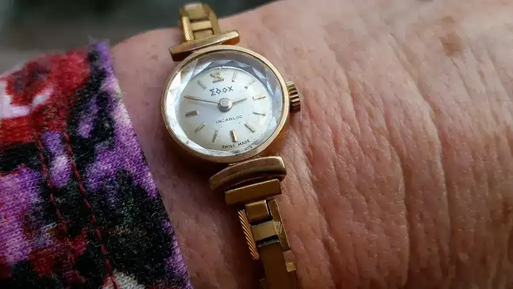

Ese Buler tiene un volante muy singular, y el Edox mete miedo.
