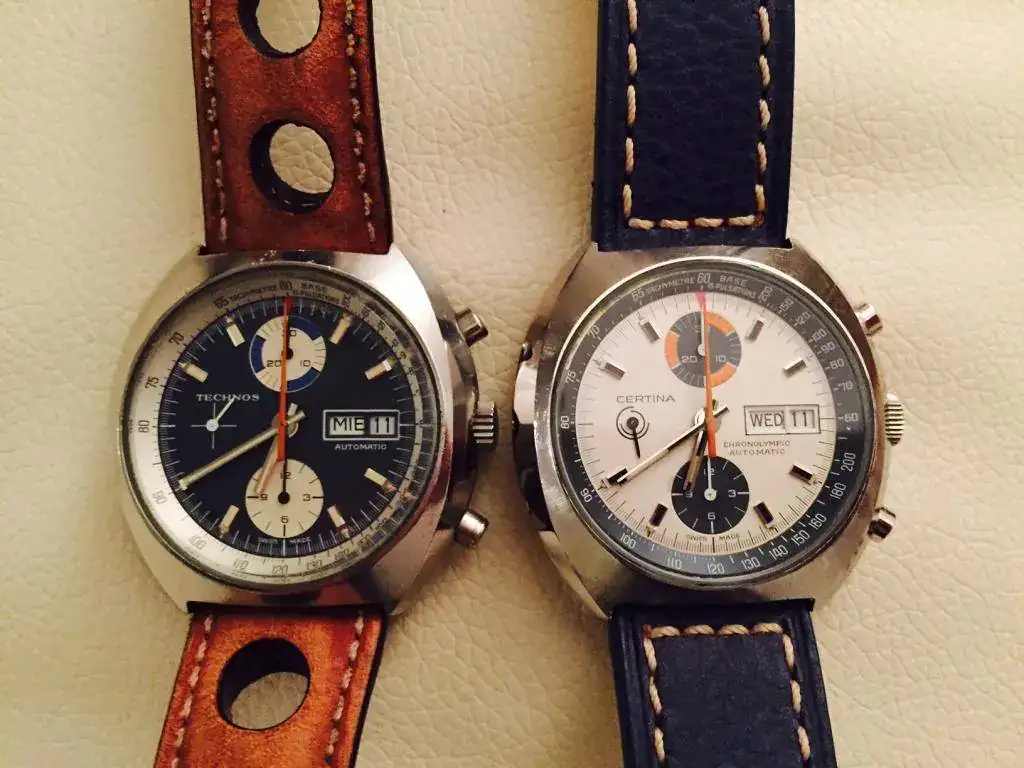

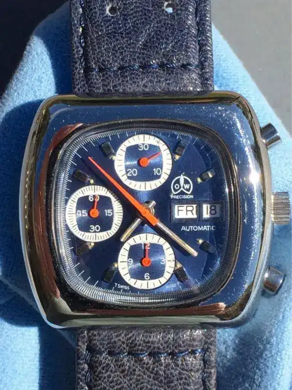

He encontrado unos chronos con la 7750 de los 70 preciosos: Unas pics:
¿Que te parece?

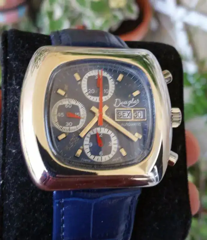

Y otro dos con iguales:
Pues quedan muy 70'!

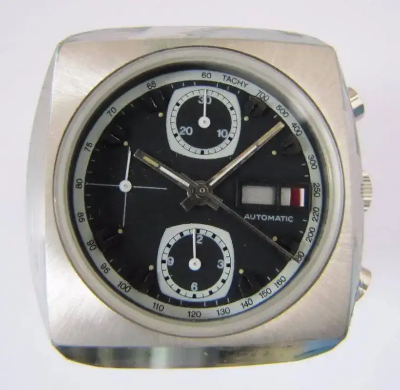

Cuando inicié el hilo planteé tres objetivos: Buscar cassa para la Vlajoux 7750 que guardaba, montar un crono setentero, y personalizar la esfera.
A estas alturas del hilo descarto (o mejor dicho aplazo, porque soy muy cabezota) el tercer objetivo; ya que no he logrado un método sencillo y barato para la personalización que deseaba, y porque encargar el trabajo a profesionales se sale de presupuesto. La personalización de una esfera supone un coste similar o superior al de una restauración, y en el caso de un chrono este es especialmente alto.
Recibí de Suiza la caja, de modo rápido y sin ningún problema. Una vez en mis manos la primera impresión fue excelente, pues tanto caja como esfera y agujas muestran gran calidad, y el conjunto es más bonito de lo que muestran el vendedor en fotos.
La compré en esta dirección:
https://www.ebay.at/sch/i.html?_id=... mit Zifferblatt Zeiger NOS Swiss Made&_sis=1
Pedí al vendedor cambiara el segundero central plateado por otro blanco, de modo fuera a juego con los otros tres pequeños de los subdiales. Accedió sin coste adicional y mandó un segundo segundero blanco. Su reputación de 100% votos positivos está bien justificada.

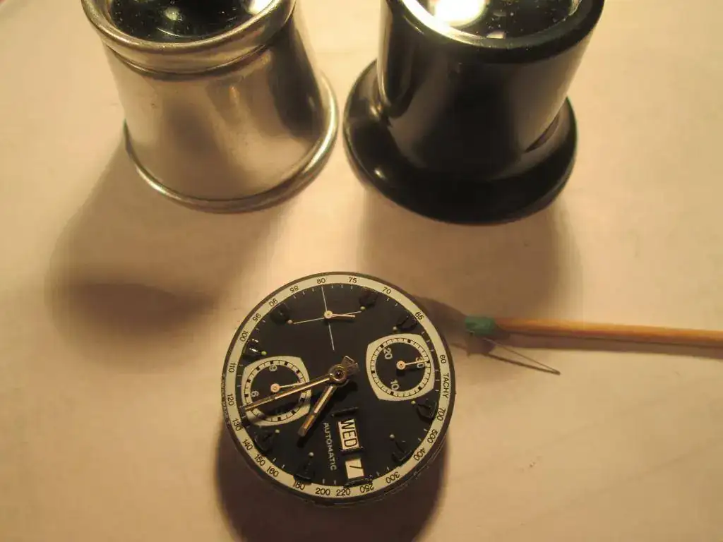

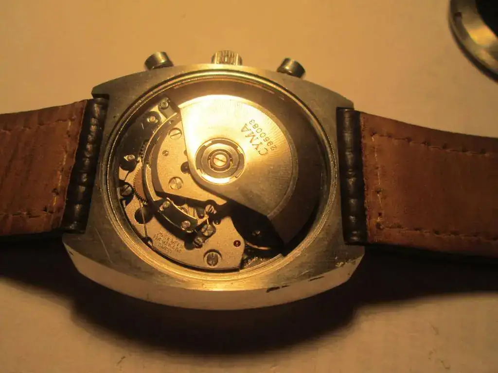

Una vez en casa me puse manos a la obra con el calibre. Aunque funcionaba (No sé si bien o mal) decidí hacerle una limpieza no total pero sí un aseo y aceitado mínimos. Creo que era inexcusable. Para ello seguí dos magníficos tutoriales, uno de ETA, que podéis ver aquí:
https://www.eta.ch/swisslab/7750/7750.html
Y otro de un famoso relojero que podéis en:
https://www.youtube.com/watch?v=BesSK67Mzms
Siguiendo estos manuales pude completar el aseo que me propuse sin mayorescomplicaciones de las que se pueden resolver volviendo a desmontar y montar. Olvidé montar la única pieza de plástico que he encontrado en este movimiento y cuya misión es el control del contador de horas de chrono. Este olvido me obligó a deshacer el trabajo. La primera vez que monté pude colocar el resorte de horas sin mayor dificultad, pero a la segunda y tras varios intentos, en los cuales se escapaba con descaro de muelle, tuve que ponerle el dedo encima. Sin compasión alguna.

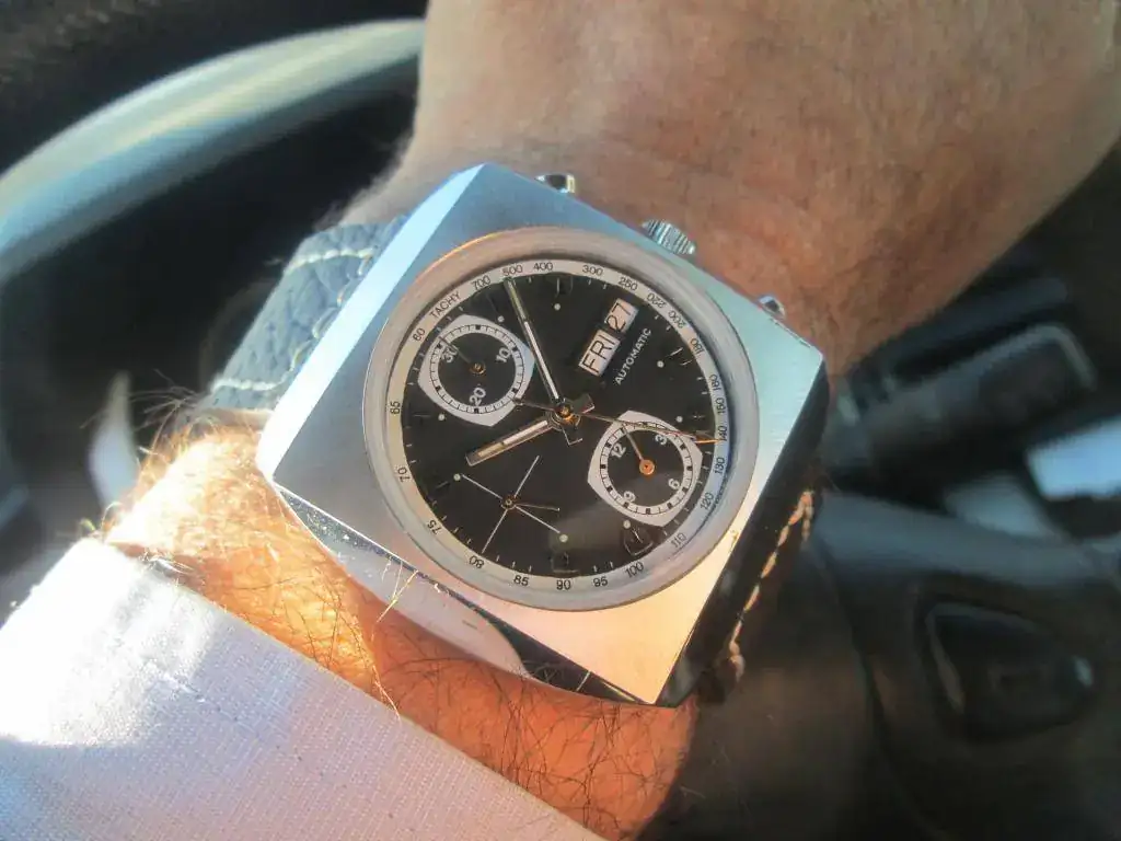

La caja suiza trae esfera con ventanilla de doble calendario y supuse que mi Valjoux tarería el disco correspondiente. Aunque tenga solo ventanilla simple creí que semanario estaría montado aunuqe oculto tras la esfera. Al desmontar el calibre descrubrí mi equivocación: No tiene; y por tanto tuve que localizar un disco semanario. Lo encontré a precio razonable en un forniturista inglés: redroosteruk. Este disco aún no ha llegado.
Al comprobar que la esfera de mi Eta 7750 entraba en la caja suiza y que la máquina parecía funcionar bien no pude resistirme, y la monté hace un par de días, de modo que os escribo con el reloj puesto en mi muñeca.
Hasta hora su marcha es stupenda, con plenas funciones de crono e inicio y reseteo bien.

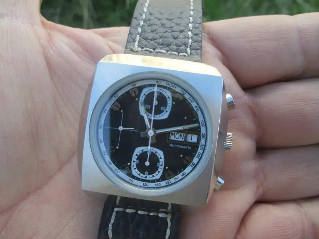

Os dejo una foto hecha esta mañana. Aún se ven rastros de la laca protectora que trajo la caja.
Acostumbrado a relojes redondos una caja cuadrada me choca, pero una vez puesto el reloj en la muñeca me estoy habituando. Si en la variedad está el gusto creo que dentro de unos días esta caja me va a encantar. Voy ya camino de ello.
En 8 o 10 días llegará el semanario, lo montaré y haré el cambio de esfera. Os mostraré el resultado final y porsupuesto fotos del calibre.
Gracias por vuestra paciencia y al foro por el espacio.
Pues este reloj va a quedar muy bien.:D

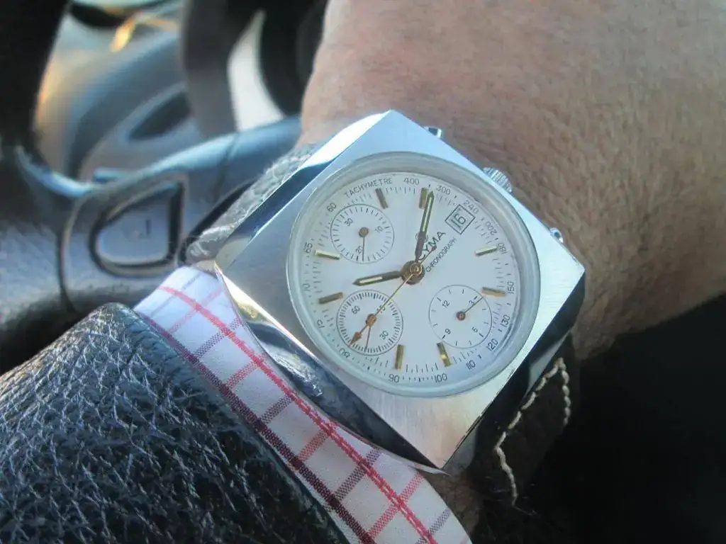

¡Armarse de paciencia! Sí, no me queda más remedio. En mi anterior entrada en el hilo os conté que ya tenía la caja, esfera, agujas y calibre listos, a la espera llegara el disco semanario. Y este llegó. Ayer tarde me propuse montarlo y hacer el cambio de esfera y agujas previsto y dejar el reloj prácticamente terminado, a falta de la personalización de la esfera. Pero no pudo ser…
Pude montar sin problemas insalvables calendario, esfera y agujas horaria y minutera, pero al intentar poner el segundero central y las agujas de los contadores no pude. La razón: Pues que el agujero al efecto es pequeño y no entran, sin forzar, ninguna de estas cuatro agujas. Como solución provisional y para no dejar el movimiento sin protección de su caja, decidí montarlo con las agujas que traía de origen el calibre. El problema: pues que son doradas.
Pasado mañana escribiré al vendedor suizo y le contaré lo que ocurre. Si decide reconocer la imposibilidad real montar esas agujas le pediré me mande un nuevo juego de agujas blancos (los previstos para esta caja y esfera), en caso contrario, que se haga el sueco (Que no suizo) tendré que pintarlas con espray blanco, más barato que comparar un juego nuevo, ya que en Valjoux 7750 todo es caro o mu caro. Os dejo una foto. Y os deseo unas ¡MUY, MUY FELICES NAVIDADES!
¡Ha! Se me olvidad decir que la esfera sí trae el "Swiss Made" a las 6. Se aprecia en la foto. Un problema menos. Y también, que los indices y el marco de fecha son plata pero no sé porque en la foto salen negros.
Bonito es pero yo ahí no veo ni semanario ni segunderos blancos ni na de na.
Pues queda muuy chulo! Una vez que le hayas montado las agujas en blanco te vá a quedar de p.m.!

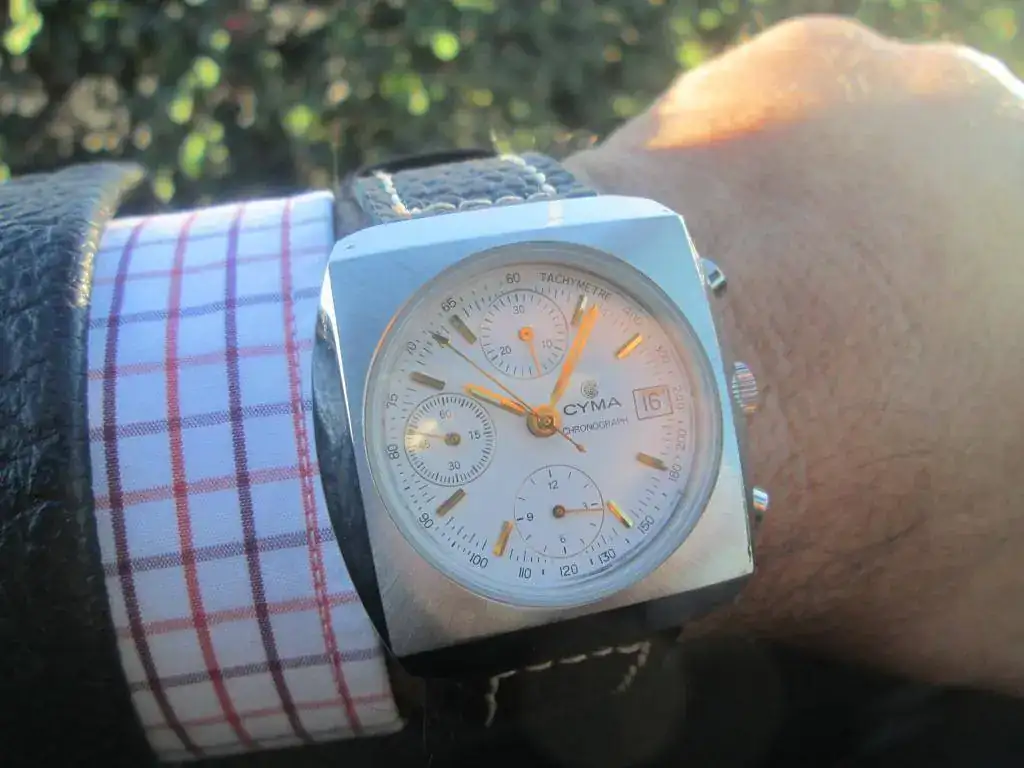

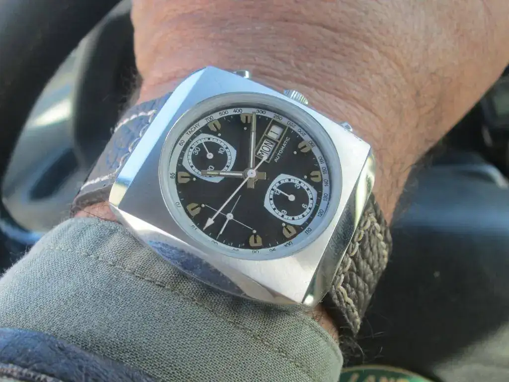

Hoy primer día del año, me complace presentaros el proyecto ya finalizado y que inicié hace casi mes.
En mi anterior entrada ya os mostré el reloj montado, pero con las agujas de los contadores en color dorado, debido a la imposibilidad de montar las originales blancas que venían con la caja. Escribí al suizo que me vendió el set, y he decir que se comportó como caballero. Me respondió que no le era posible comprobar las agujas debido a que había dado a su relojero permiso hasta año nuevo. Si lo deseaba me mandaba 10CHF como compensación. Le respondí que no, ya que tenía la suerte de contar con otras agujas válidas si las pintaba de blanco; pero sí le agradecería me hiciera saber el resultado de las comprobaciones. Le deseé felices fiestas, y él a mí también.
Dicho y hecho. Compré un spray de pintura blanca por 2E, y con dos o tres rociones quedarón como veréis bastante bien.
Fotos:
Y ya terminado:
Y por último la foto de rigor que muestra la propiedad, ya con el crono en mi muñeca:
Queda aplazado uno de los objetivos iniciales, el de personalizar la esfera poniendo alguna inscripción sobre el marco del calenadrio (Mi intención, como ya sabeis, era garbar mi nombre completo: Ovando Invincible :)). La razón es, como ya os dije, que no sé como se hace y que encargar a un tercero el trabajo supone un coste cuyos fondos pueden muy bien destinarse a otros proyectos relojiles.
Abrazos apara todos, y gracias por vuestra paciencia y al foro por su espacio.
Pues opino que te há quedado genial. Y la correa que le has puesto, perfecta!!!
