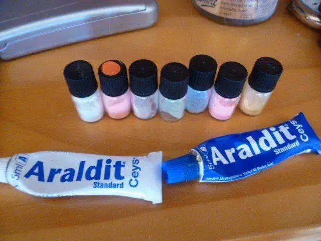

hola a todos
es bastante sencillo
- lumen
- pegamento de dos componentes araldit para metales, es transparente
haces un agujero en una madera del diametro que quieres y de aprox 1'5 mm de profundidad, dejas caer cera de una vela en el agujero y luego quitas restos, limpiando el agujero con un palillo, rocialo con centella y limpialo (incluido agujero)
mezclas los dos componetes, añades lumen (mezclar hasta que desaparezcan las burbujas de aire)
con un alfiler se rellena el agujero, debido al espesor de la pasta queda circular hacia arriba
en 24h esta seca, lista para sacarla
eso es todo

la perla la hice directamente poniendo la pasta en el agujero, te pedía las medidas para hacerla a medida, pero si tienes el hueco, ponla directamente en el bisel.
En una de las fotos veras el lumen en la oscuridad, de perla y agujas

Otra opción, son las bol sitas anti humedad, gel silica. las solemos encontrar en los embalajes de pequeños electrodomésticos.
Eres un Krack!!! te queda nikelado! por cierto donde compras la pintura Lumen? tengo varios Tags antiguos y todos sufren ese mismo problema, pero nunca he llegado a perder la perlita, solo el barniz, y lo he solucionado con araldit, lo que no sabia era que habia un araldit totalmente transparente, el que yo uso es el normal y es algo turbio.
