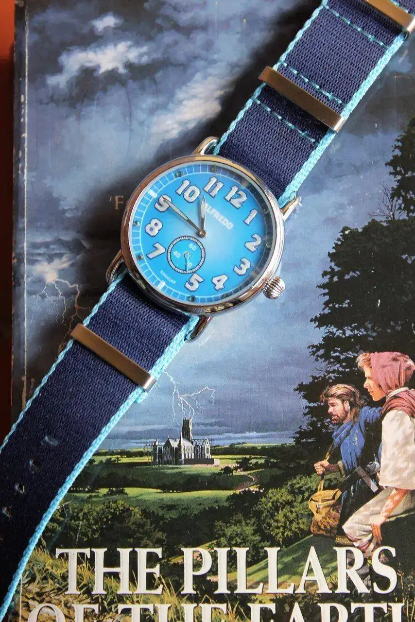

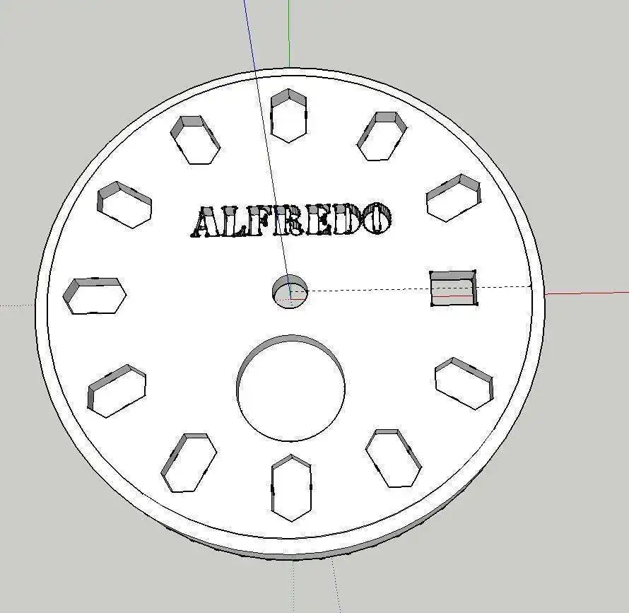

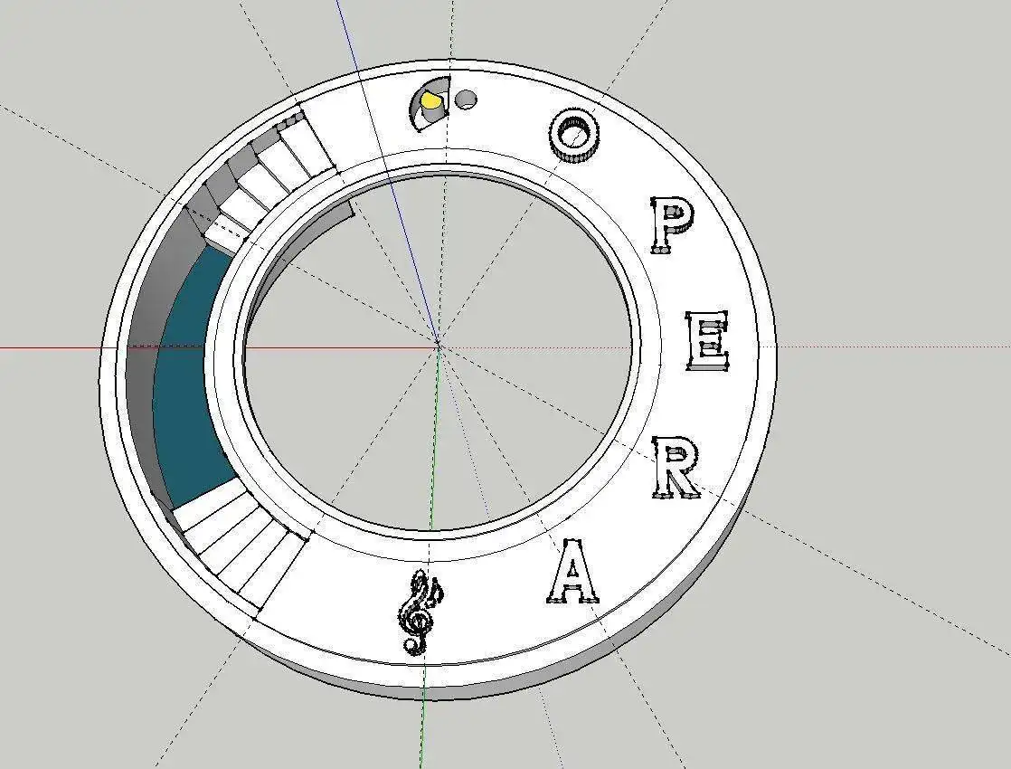

Algo parecido a esto... pero solo crearlo como plantilla, para imprimir en 3D.
Además hay que tener en cuenta la distancia de las agujas con el dial y el incremento de grosor de este.
Los cuarzos baratos dejan mucho margen en los extremos, pero los movimientos apenas dejan "hueco" entre el dial y las agujas.
A veces es más fácil trabajar sin relieve, solo aplicando quizá algún complemento o lumen en los índices, dependiendo de lo que se busque. Pero hay que tener buen pulso.

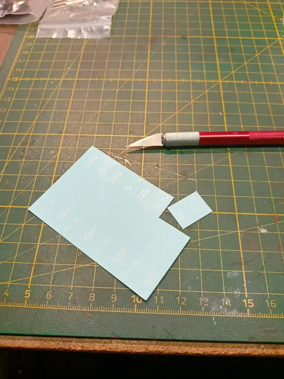

Yo he encargado a usa unas calcas pal Brayan (no he encontrado a otro capaz de imprimir en blanco sobre transparente).
Tengo que proteger con Rodico los índices, darle un toque de aero al dial, una mano de Bosque Verde, las calcas, Micro Set y Micro Sol, otra mano de BV y una de barniz satinado.
A ver cómo acaba la cosa, pero, de momento, ando entretenido.

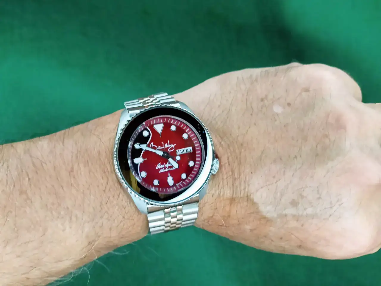

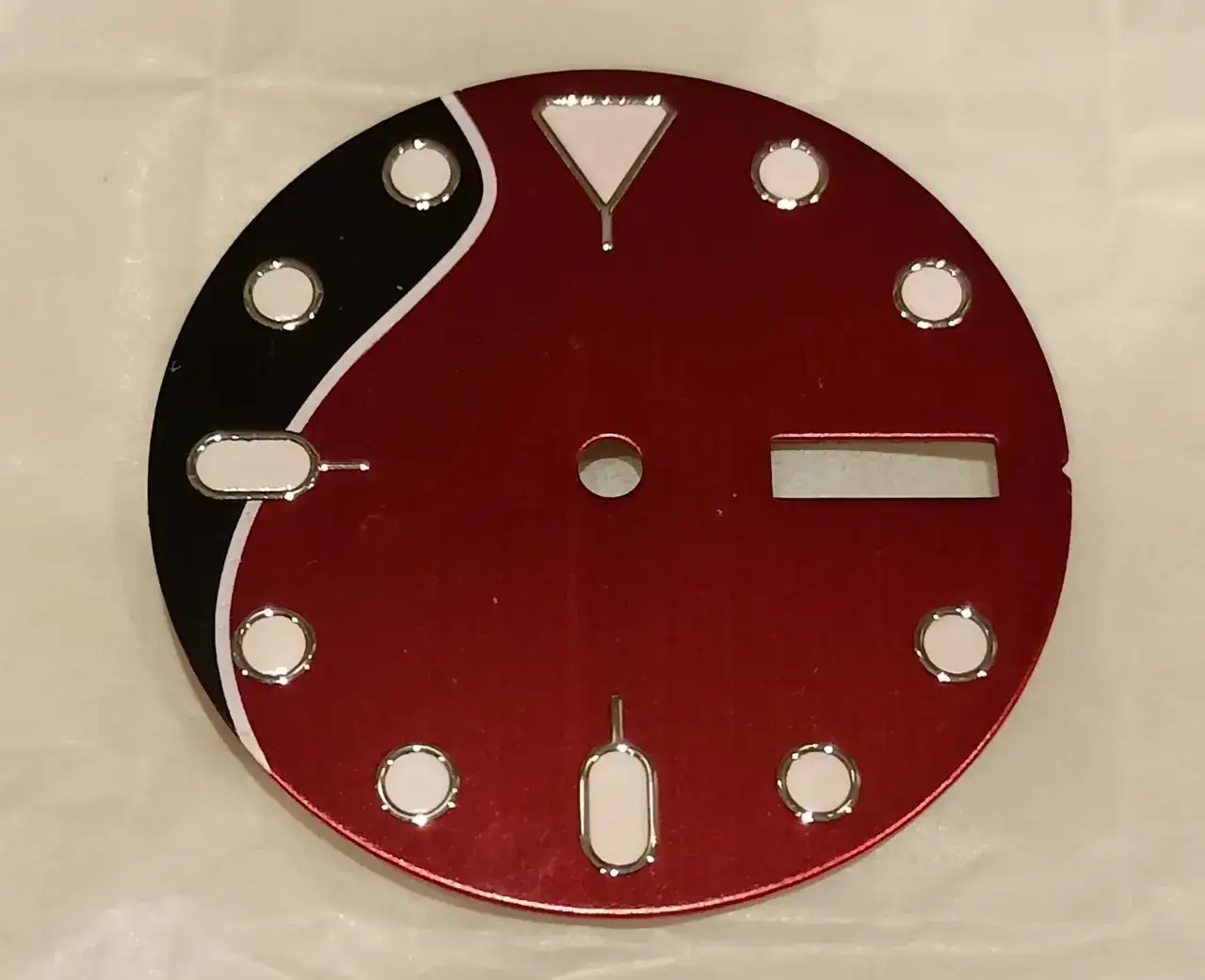

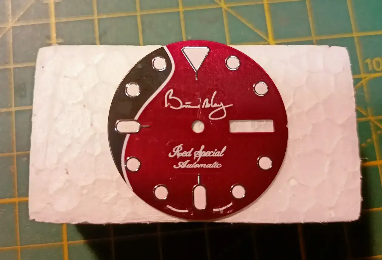

Yo tengo pendiente aerografiar un dial con pintura fluorescente y hacerme una calca dejando en blanco (i.e., transparente) las zonas que me interesen, como comenta @eltop. A ver qué tal queda, pero aún tengo que encontrar un diseño que me guste sin relieves.
Reacciones: Josuegomez y Alfredo BRB

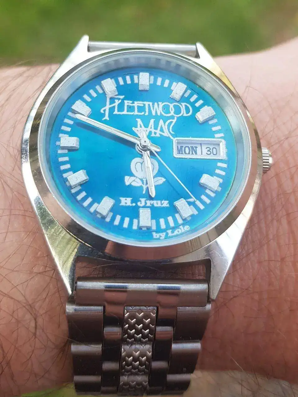

Yo añadiría la opción del electro grabado en una esfera sin pintar y usar papel transfer de tinta o tóner sobre una esfera pintada.
Un ejemplo del que aprendí mucho de la 2a opción:
