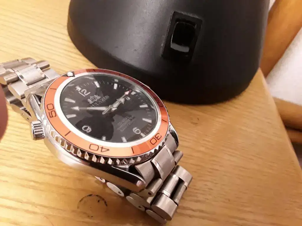

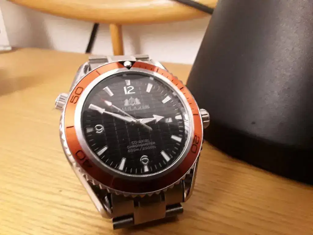

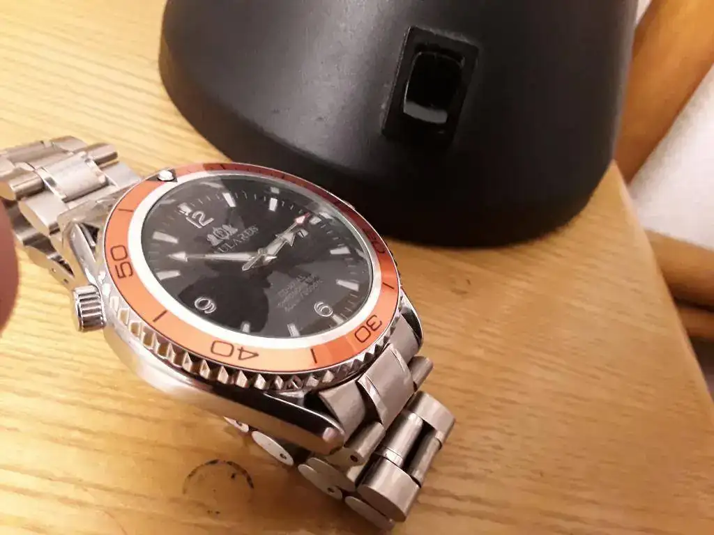

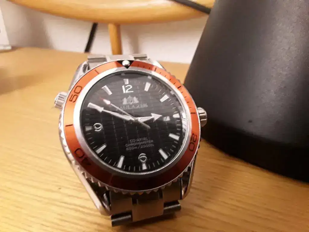

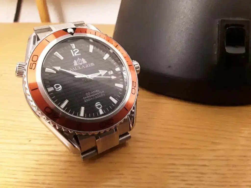

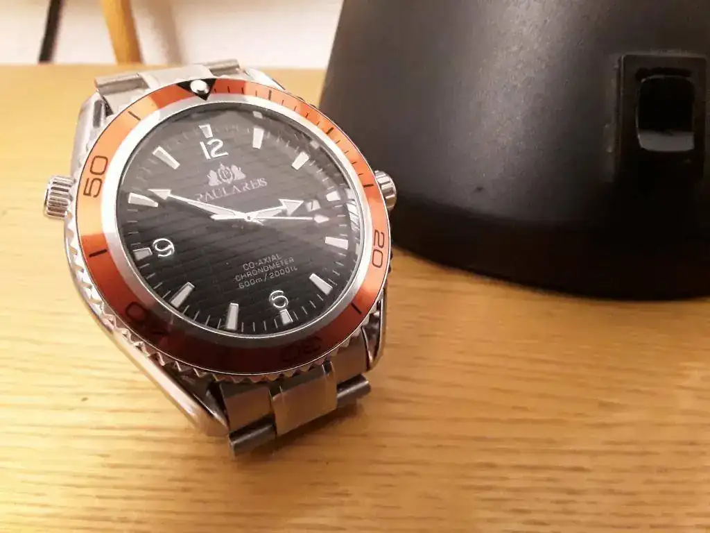

Sería muy interesante que subieses buenas fotos de esta pieza. No son lo mismo fotos reales que las del vendedor. Me apetece especialmente ver si el dial es como yo lo imagino. Gracias.
Luego intento hacer alguna foto y la subo aquí
Alfredo BRB. A ver si te sirven estas. Estan hechas con la tablet. Si quieres alguna en particular, dimelo y pillare el movil
