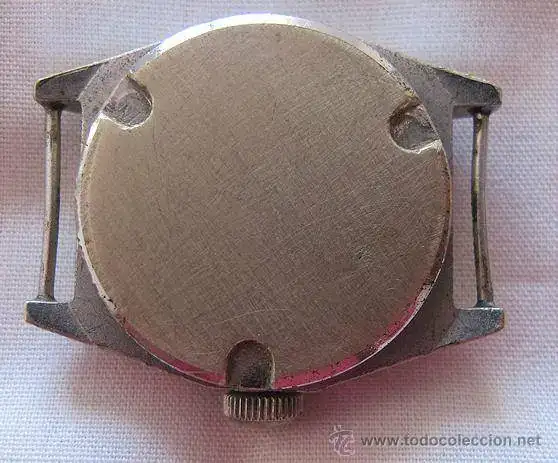

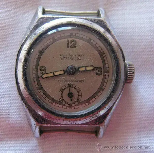

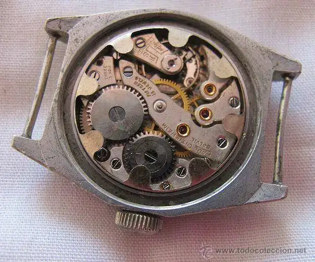

Hola, compañeros. Acabo de adquirir un reloj militar PAUL DITISHEIM - SOLVIL y os lo presento por que voy buscando información (estoy estudiando el tema) y opiniones al respecto. La esfera la veo bien y va firmada PAUL DITISHEIM al igual que su calibre. Por lo que he ido recopilando, PAUL vendió las marcas SOLVIL y TITUS a un empresario suizo en el año 1930, por lo que estimo la antigüedad de la pieza en los años veinte del pasado siglo. La caja cromada está en buen estado y el calibre, aunque se ve bien, no funciona (estoy en ello). Agradecería vuestras aportaciones sobre este pequeño reloj suizo de 27 mm (34 mm entre garras). Gracias. Un saludo.

Reloj de gran calidad de la firma suiza Paul Ditisheim, modelo Solvil, firmado en máquina y esfera. Máquina de 15 rubíes con 3 ajustes y volante bimetálico partido y 3 chatones en oro. Esfera de tipo militar con material fluorescente. Es un reloj de tamaño pequeño ya que mide 27 mm. de diámetro sin contar la corona de cuerda y 35 mm. entre asas. Fondo de acero roscado y caja en metal cromado.
Vemos por tanto que el reloj tiene 15 joyas y está ajustado en tres posiciones, lo que da a entender que el calibre es de cierta calidad.
De la mano de su segundo dueño Paul Bernard Vogel monta sucesivamente calibres FELSA, ETA,AS Y LANDERON entre otros y a lo largo de los años. Como curiosidad cabe apuntar que SOLVIL y TITUS fueron los nombres con los que DITENHEIM denominó sus volantes bimetálicos.
La circunferencia del calibre lo componen una especie de "orejeras" que aportan robustez contra los golpes.
En la esfera aparecen además del nombre PAUL DITINHEIM, las leyendas WATERPROOF y SHOCKABSORBER y un sub-segundero en posición de las seis. Los números 3,6 y 12, así como los marcadores cada cinco minutos y las agujas minutera y horaria llevan material fluorescente (radio o tritio???).
