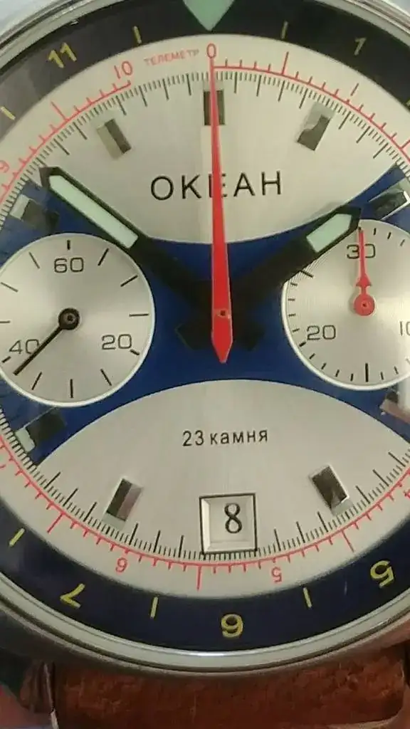

Hola
Como saben el cambio de fecha en este calibre se hace retrocediendo las agujas hasta las 10 para luego avanzar hasta las 2 y así hasta llegar a la fecha deseada.
Pero creo que algo le ha pasado a este reloj por que veo que el numero de la fecha queda desalineado en la ventana de fecha.
Hay algun truco que pueda hacer para centrar la fecha de nuevo o hay que abrirlo?
Gracias de antemano
Hay que abrirlo.
Primero, mediante cirugía ambulatoria, intentaría centrarlo con la ayuda de una aguja.
Hay pocas posibilidades de que funcione y seguramente al final habrá que intervenir en serio.
Hay que abrirlo.

Has de mirar que la esfera no esté descentrada, porque el calendario no se desplaza arriba o abajo, lateralmente sería por fallo del salto mal hecho.

La esfera no se descentro, fue el salto mal hecho.
Fue algo que yo hice al cambiar la fecha o es un problema del reloj?

No conozco el calibre en profundidad.
Generalmente en el pase de fecha hay una rueda que empuja el calendario y otra pieza que hace la función de freno para evitar que pase más de un día de una sola vez y que la cifra quede centrada en la ventana. Puede que cualquiera de las piezas se haya descolocado o roto o simplemente que necesite una puesta a punto.

Pasa otro día pero haciendo el recorrido de 24 horas. Caso seguro que se arregla
