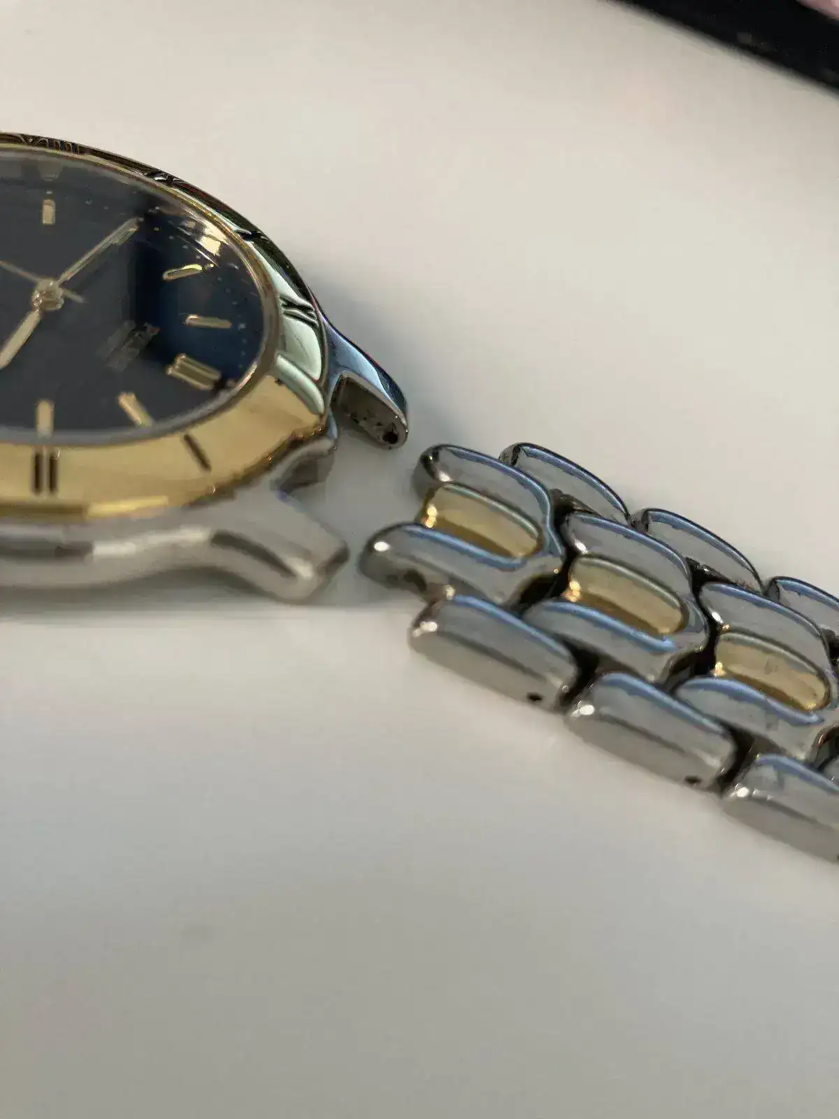

Hola a todos.
Me ha dejado un compañero un bonito Pulsar con el armis suelto para que le ponga un pasador, pero me he llevado una sorpresa al ver que no entra un típico de 1.3 mm. La longitud necesaria es de 12mm pero el diámetro creo que debe ser 1mm. ¿sabéis si existen estos pasadores y donde se pueden conseguir?
Dejo foto del enfermo...
    32,4 KB · Visitas: 85
Pasadores con muelle de 1mm, diría que no hay, por lo que meda la impresión de que el tubo del pasador viejo se quedó incrustado y por tal motivo no entra el de 1,3mm.
Mira de engrasar el interior de la cavidad del terminal, introduce un clavo o punzón de 1,3 o 1,5 mm, con la ayuda de un martillo golpea e intenta sacar el tubo del pasador viejo, si no sale sería conveniente darle calor con un soplete o con las puntas eléctricas de Galy.
