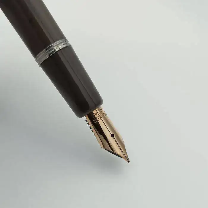

Hola a todos, un saludo.
Tengo una Parker VS mark 1, 1946-1947 y en general está en buenas condiciones, pero me gustaría cambiarle el plumín (el iridio esta muyyy desgastado), ¿alguien sabe cómo se extrae el conjunto plumín + alimentador?
He hecho una prudente intentona tirando del conjunto, pero no ha cedido, ¿se tiene que girar, desmontarla, extraer el saco y empujar el conjunto por de tras?
Si alguien tiene cualquier información agradecería consejo.

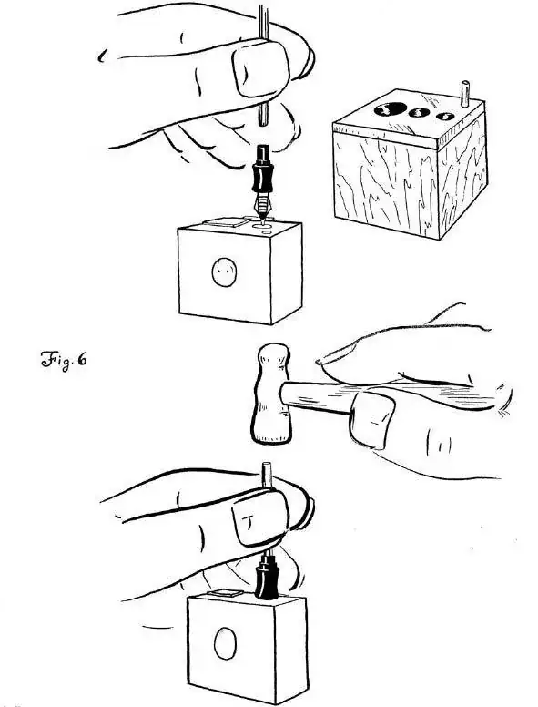

Hola:
Creo que mejor desmontar la boquilla y el saco, y necesitarás botador, bloque y martillo.
Si necesita sustitución del saco, habria que desmontar el sistema de botón.
En el ejemplar que conozco es uno de la segunda epoca fabricado en Dinamarca, con mecanismo de carga aerométrico y el bloque plumín-alimentador está durísimo. Al funcionar el sistema de carga, preferí no desmontar el saco etc, para poder desmontar el plumín. Pero creo que la forma adecuada para preservar el alimentador es golpeando por atrás El alimentador con un botador.
