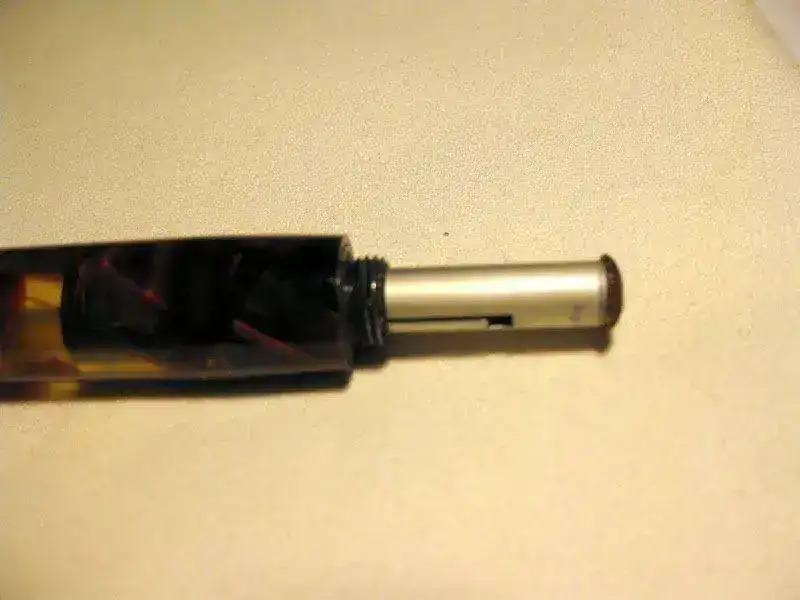

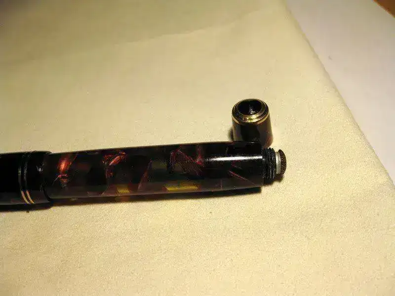

Te refieres a ésta
En cuanto a los sistemas de carga (todos ellos por diafragma) hay tres clases:
Lockdown... todo metalico y con un mecanismo para que la varilla quede encajada en la unidad de llenado, metal completamente.
Lo mismo que el anterior pero sin el mecanismo para que encaje (speedfill).
El archiconocido de rosca metalica oscura (en epocas de la 2ª GM se hacian de plastico) y varilla de celuloide.
Las Parker 51 tambien montaban al principio el segundo sistema que describo para parar al tercero y posteriormente al aerometrico.
Vacuum es el nombre comercial del sistema de llenado de Sheaffer (tambien conocido por vac-fill) y vacumatic es el nombre comercial del sistema de Parker aunque al principio se denominase vacuum fill

el loockdown es el primero de los sistemas de carga de Parker, se uso en las primeras Vacumatic, es fiable, aunque como todo, el sistema de carga tiene un pequeño resorte en el interior, el que llega a oxidarse y pues el sistema se atasca, por eso creo que es más fiable el pulsador de plástico
Entre otras cosas difieren en el sistema de llenado. En los Lockdown, el pulsador se debe bajar y asegurar dentro del tintero, en los demás tras la última pulsación, se debe soltar el pulsador fuera del tintero para que succione el excedente de tinta del alimentador.
ok..... gracias.... entonces es preferible.... el de plástico al lockdown???
