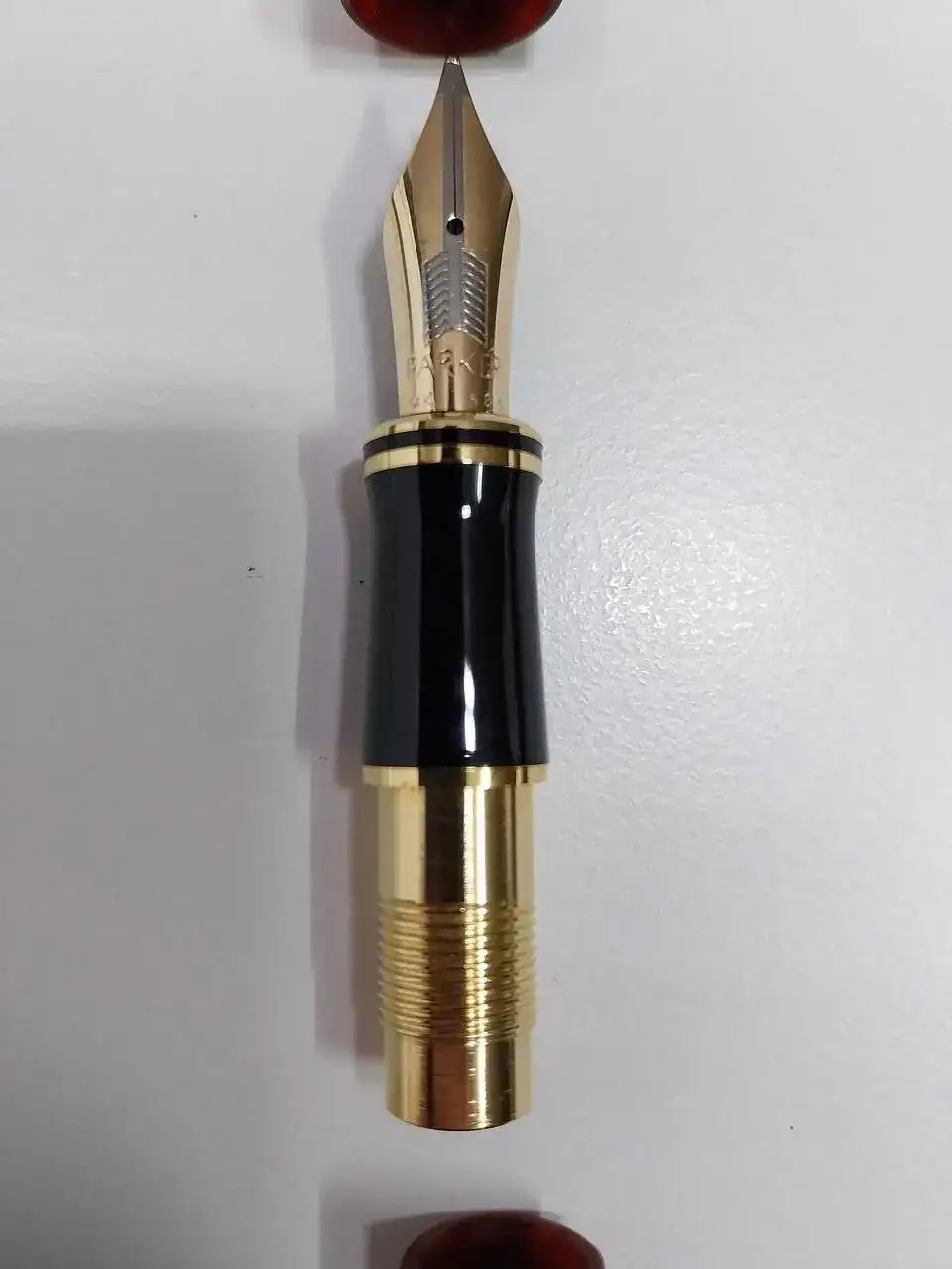

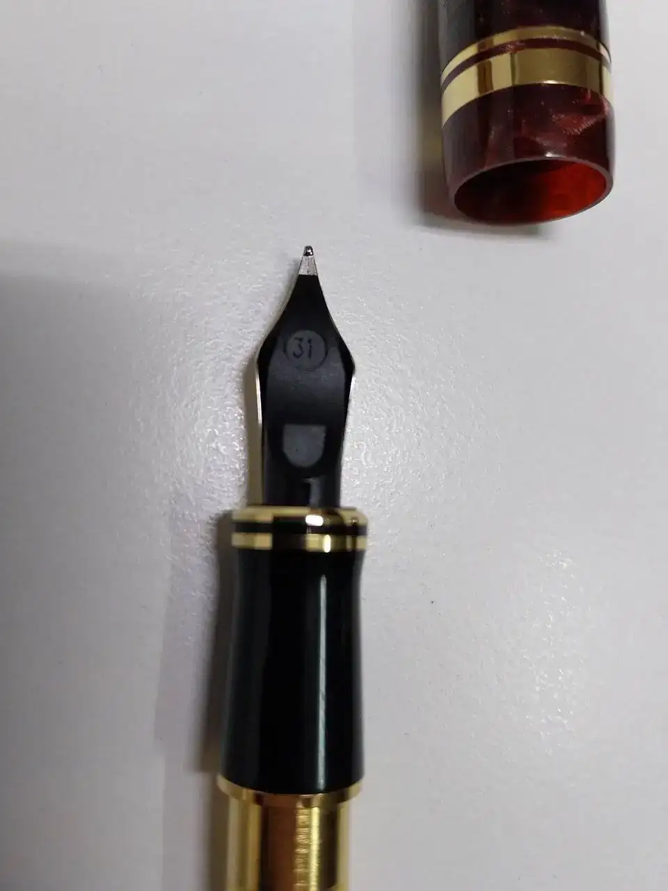

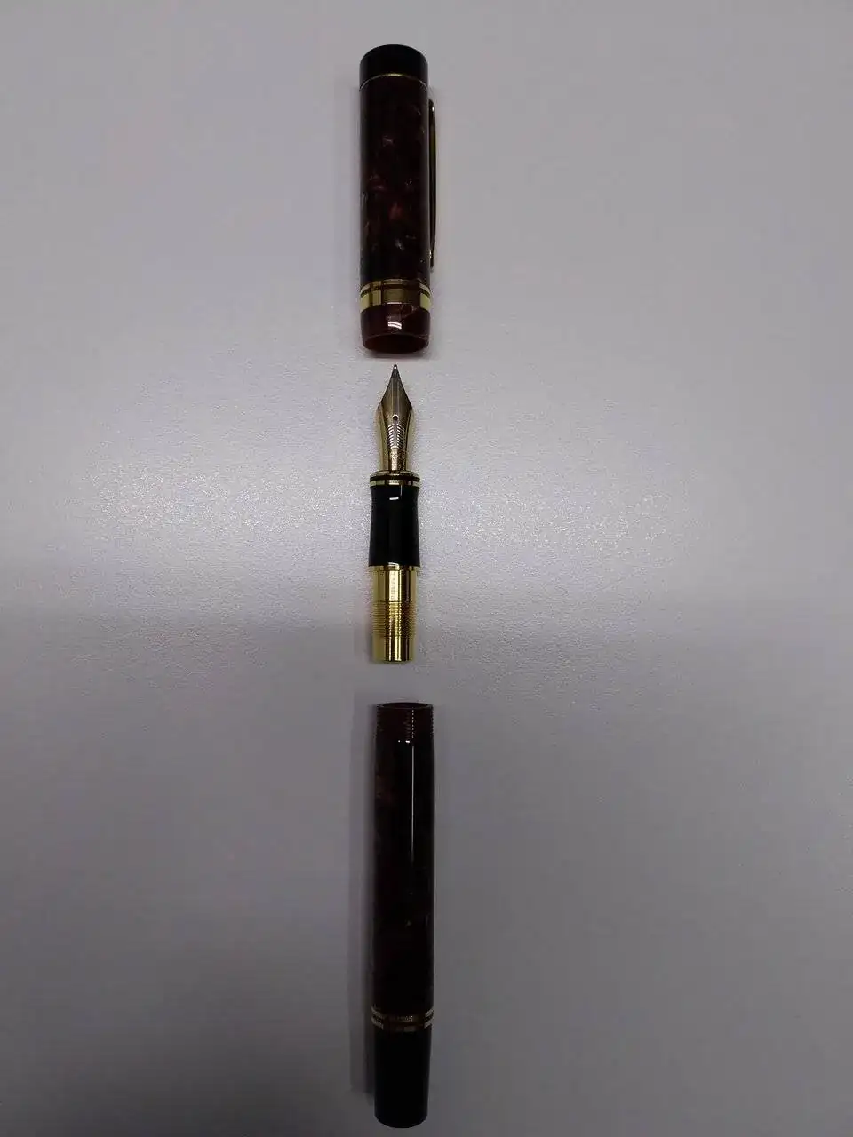

Pues bien, lo que todavía no he conseguido dilucidar, que precisamente es lo que más me interesa ahora mismo, es el tamaño del plumín. Hay Duofolds en las que figura la letra directamente en el alimentador; hay otras en las que figura un número (en la web de parkerpens mencionada, ofrecen el listado de las correlaciones); pero la mía se sale de los esquemas: figura un número, pero no uno de los que ofrece la web de parkerpens ni del que haya obtenido ninguna información en internet. Es el número 31. ¿Cómo puede ser, no es un alimentador original o a qué pensáis que puede deberse?
Os acompaño imágenes.
Gracias por vuestro tiempo y sabiduría.

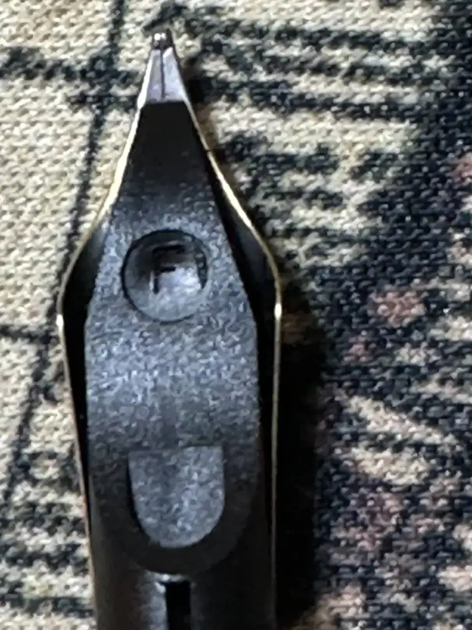

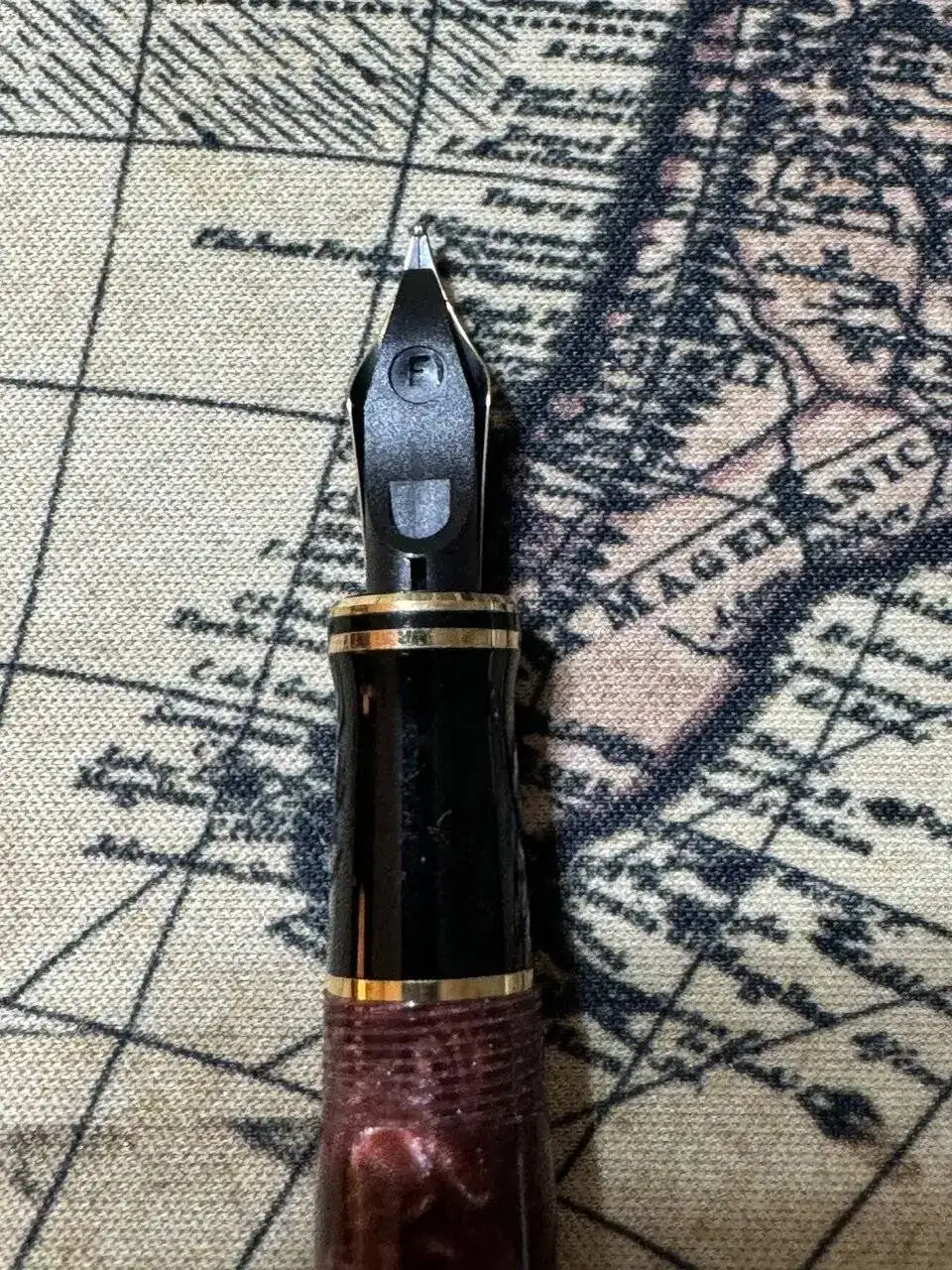

Bueno, compárala con esta Centennial que tengo que es la misma…. El alimentador y el plumín son los que tocan, a mi me parece un F como el mío ( ya sabes que Parker es generosa en los puntos)…. No le des mayor importancia 👍
Muchas gracias por tu ayuda, Tinomariachi,
¡Qué bárbaro! ¿Eso es un F? Pues sí que son generosos, sí. Yo pensaba que el mío sería lo menos un M.
Una pregunta sobre tu Parker: ¿tienes la sensación de que raspe un poquito el papel? No, mucho, es cierto, pero la siento menos suave que, por ejemplo, la Lamy 2000 (que también tiene punto F) o la Inoxcrom Sirocco (de punto F). Es el mismo tipo de raspado que diría que tiene el Pilot Custom 823 (plumín F). Es que con esto de las sensaciones ando un poco perdido y, como son todo plumas usadas, nunca sé si es cosa de mi particular instrumento o es que la casa las fabrica así. Deslizar la Lamy o la Sirocco es que parece verdadera mantequilla.

Buenas.
Antes de nada, bonito ejemplar.
Se nota que es antigua a primera vista, esencialmente porque tiene un plumín de 14K, en vez del de 18K que se estandarizó tras un par de años de comercialización. Sólo las primeras series llevaron ese plumín.
En cuanto al trazo, la tuya parece un Fino. Lo llamativo es que, técnicamente, 21/31/41 eran F/M/B, y los demás puntos (XF XXF BB, Oblicuos, etc) simplemente estaban marcados con... un círculo vacío xD. Pero en FPN tengo visto alguna que aparecía marcada con el 51 siendo un B, por lo que el 31 podría ser un F. Lo que sí suelen comentar, es que en la pérfida Albión no eran muy consistentes con el ensamblado de plumines y alimentadores.
