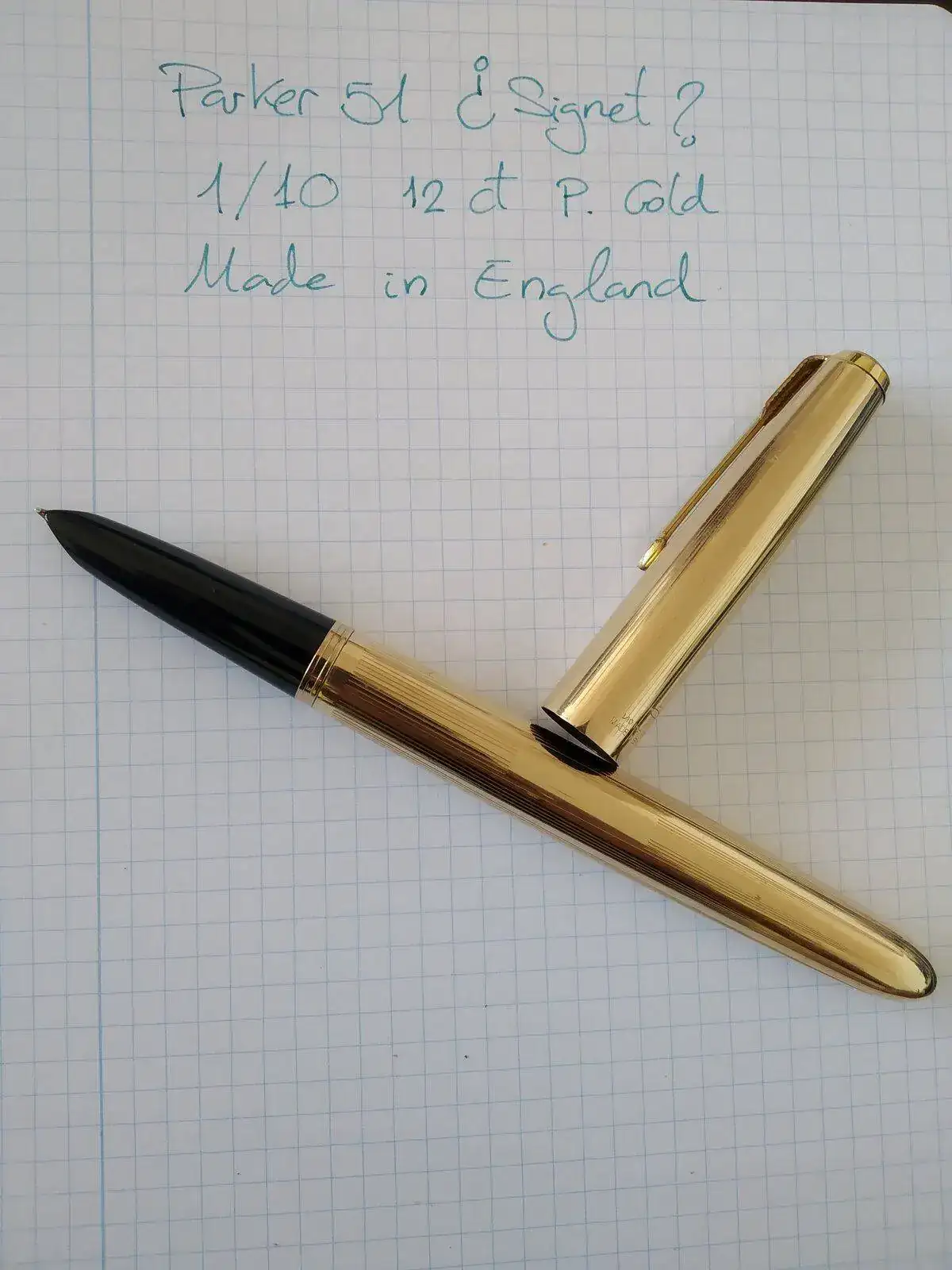

Buenas tardes compañeras y compañeros.
Acudo a vosotros porque recientemente mi hermano me ha cedido una Parker 51 aerométrica. Se trata de un regalo que le hicieron a un familiar según parece allá por los años 70.
Después de desmontar y limpiar bien, el bicho se comporta genial, gotea algo si se llena al máximo pero luego va genial, no se si se trata de una característica común o puede tratarse de un deterioro en el saco.
Seguramente el regalo fue grátamente recibido pero guardado en un cajón hasta su "redescubrimiento y expropiación" cerca de los 2000, más o menos.
Poco uso desde entonces, eso seguro, pero me da la sensación que la pobre fue guardada entintanda durante años.
Mis dudas son las siguientes, ¿De qué modelo se trata? y ¿año aproximado de fabricación?
Por lo que he podido encontrar en Parkerpens puede tratarse de una 51 Signet, pero no me cuadra mucho la posible década en la que creemos que se sitúa el regalo (siempre puede haber sido fabricada antes, pero regalada por esas fechas, no lo sé).
Os agradezco la ayuda. Ahí van unas fotos.

Una Signet.
Eso sí que es un regalo y más que está en condición impecable
Reacciones: Tassadar

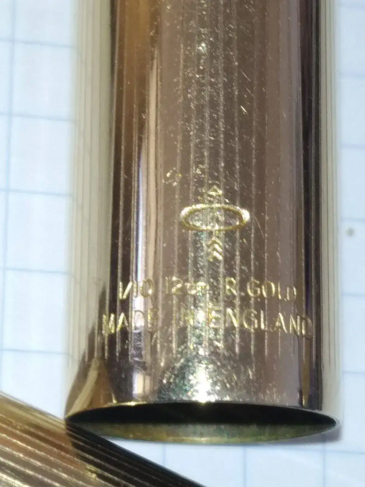

Mira si tiene grabada alguna letra en el cuerpo o en el capuchón con algún punto, es el código del año de fabricación.
Y si, es una signet/insignia. Una joyita para disfrutar.
Añado más detalles: esta es la insignia, posterior a la signet, con rolled gold.
La signet es anterior (hasta 1957) y es gold filled.

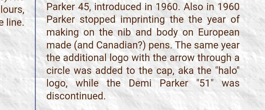

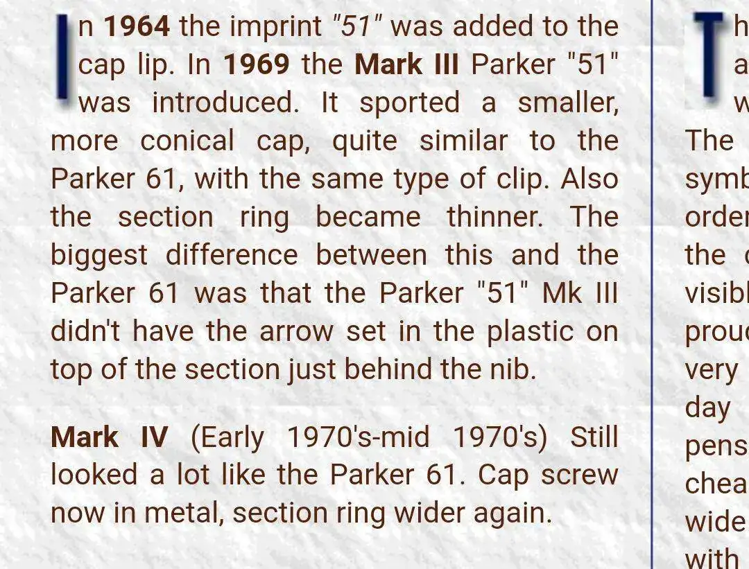

Pues siguiendo esta pista tengo lo siguiente.
En el cuerpo no hay ningún número, punto o texto y la pluma es made in England.
Así que partimos de 1960, seguimos.
La serigrafía "51" no la tiene tampoco en el capuchón, por lo que podría ser de 1960-1964. Tampoco sé si esta diferenciación sólo se da en las unidades convencionales o si se cumplen en todas las factorías, por lo que lo más sensato sería datarla entre 1960 y 1969, ya que no es una MkIII por las diferencias estéticas.
Seguiré buscando por si existen datos de años de producción para las Insignia, eso me ayudaría a acotar mejor.
Gracias a todos.
Referencias e imágenes extraidas de: https://parkerpens.net/parker51.html
