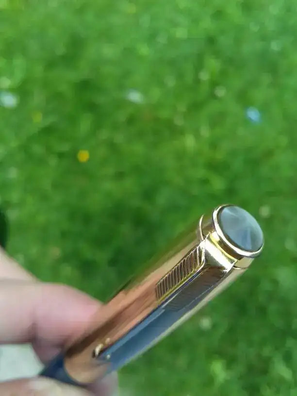

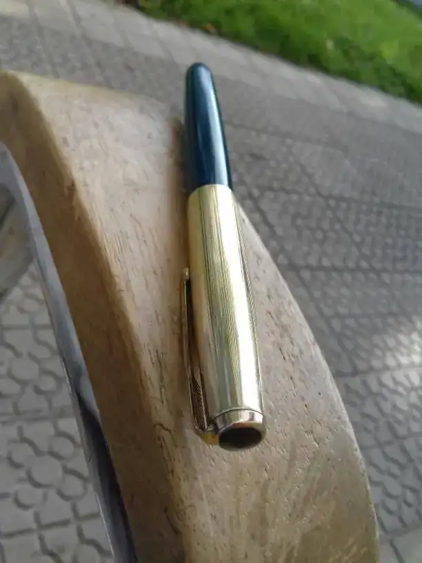

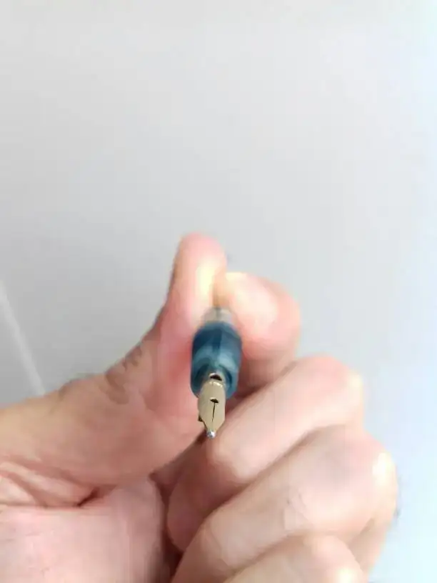

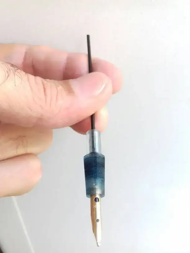

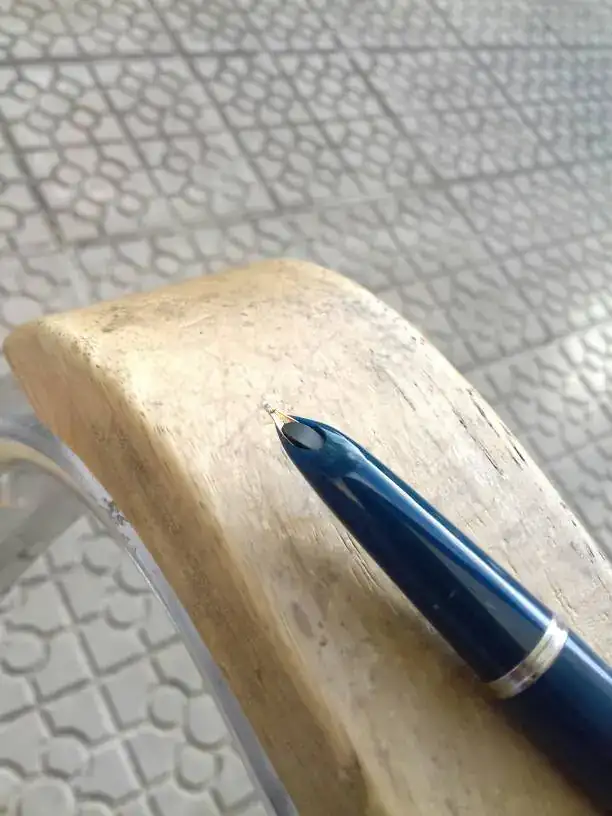

Me acaba de llegar esta Parker, esta en buen estado y es muy bonita, con capuchón dorado y color title o algo así. Mi duda es que después de desmontar el plumín no me fije como estaba situado respecto a las hendiduras que tiene el plástico. No se si lleva una posición determinada o no, y antes de entintarla quería asegurarme. Otra duda es el punto que según el vendedor es stub. A mi me parece más un B.
Está bien montada. Ese canal que recorre longitudinalmente el colector tiene que estar hacia arriba del plumín. Tiene que quedar bien encastrado el plumín y el alimentador en el colector (la parte plástica que tu dices). El color se llama teal. Es preciosa y ... además un B, fantástico. Espero que la disfrutes mucho.

Ayyy, zimmerman, que será el mayor propietario de 51 de la Historia, con mayúsculas. Pero claro, más vale un ser humilde con ingenio, que un potentado al que todo se lo hacen. Así va a escribir, pero la perfección la vas a lograr alineando al milímetro el plumín con ese canal, que está un poco ladeado. Y el plumín, si ves que está flojo, no tienes que cerrarlo. Al revés, lo abres un poquito, porque no tiene que ajustar con el alimentador, sino con el colector (creo que me explico)

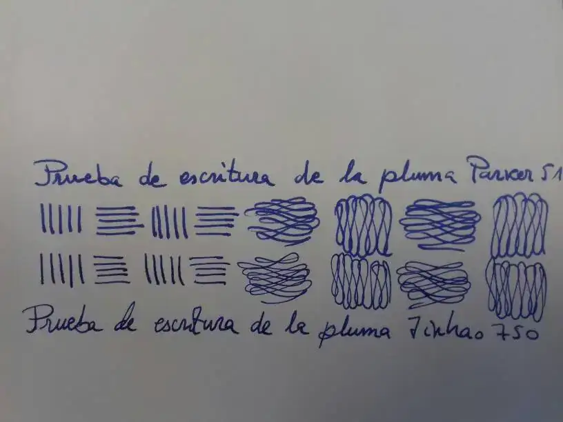

Ya lo he colocado, y escribe bien, pero mi sorpresa es que haciendo rayas con una Jinhao de 2€ que pinta muy bien y las mismas con la Parker, las de ésta última son visiblemente más claras, será que deja menos carga?. La tinta es Asa Gao y parece que es otra tinta. Mañana pongo unas muestras.

Hola Ikusmin. Has probado a poner la misma tinta en 100 estilográficas diferentes?... Pues ya veras que ninguna tiene exactamente el mismo tono.

Incluso siendo del mismo fabricante.
Tengo la misma en cuatro pero no he notado, tanto como con estas.
Lo de las tintas es para mi un misterio, la misma tinta en la misma estilográfica no escribe con el mismo tono (en distintos tiempos).
Puede que la tinta, cambie su densidad a medida que pierda agua, presión ejercida sobre el papel, condiciones exteriores (frio , calor).
Y por supuesto distintas plumas (aunque sean de la misma marca p.e. todas ellas Parker 51), escriben con distinto tono ya que no hay dos plumines iguales.
