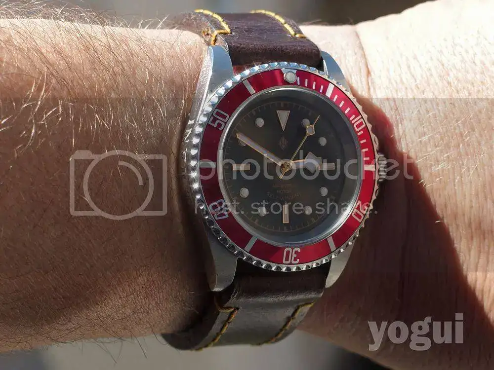

se puede cojer un invicta y modificarlo, como en mi caso con piezas de dagaz, yo le voy a hacer otra correa que sea mas parecida, aunque es una lastima esta que hice es comodisima.
hay un modelo de swiss military, bastante parecido, sin ser una copia literal, pero anda por 42mm o 43, y de cuarzo, pero no es muy caro y esta clulo, el hanowa skiiper.

El mío está hecho con fornitura de Dagaz. Como quería que mantuviera sus cualidades de diver escogí un 007 como base, y lo montó mi relojero de confianza para garantizar la hermeticidad...
Algunos detalles encarecen el reloj, como el zafiro (de Dagaz) o la tapa estéril que, por cierto, no es de Dagaz, la conseguí en eBay y redondea la pieza... En cualquier caso, si sólo buscas la estética con la esfera, las agujas y el insert ya lo tienes.
Yogui muy bonito ese mod del invicta hasta hace poco desconocía que el modelo del reloj se prestara para mods pero he visto unas mod muy logradas quitándole hasta el cubre corona para ser más fiel al modelo que imita...
El tuyo es un invicta 8926ob? que tamaño lleva entre garras para la correa?
